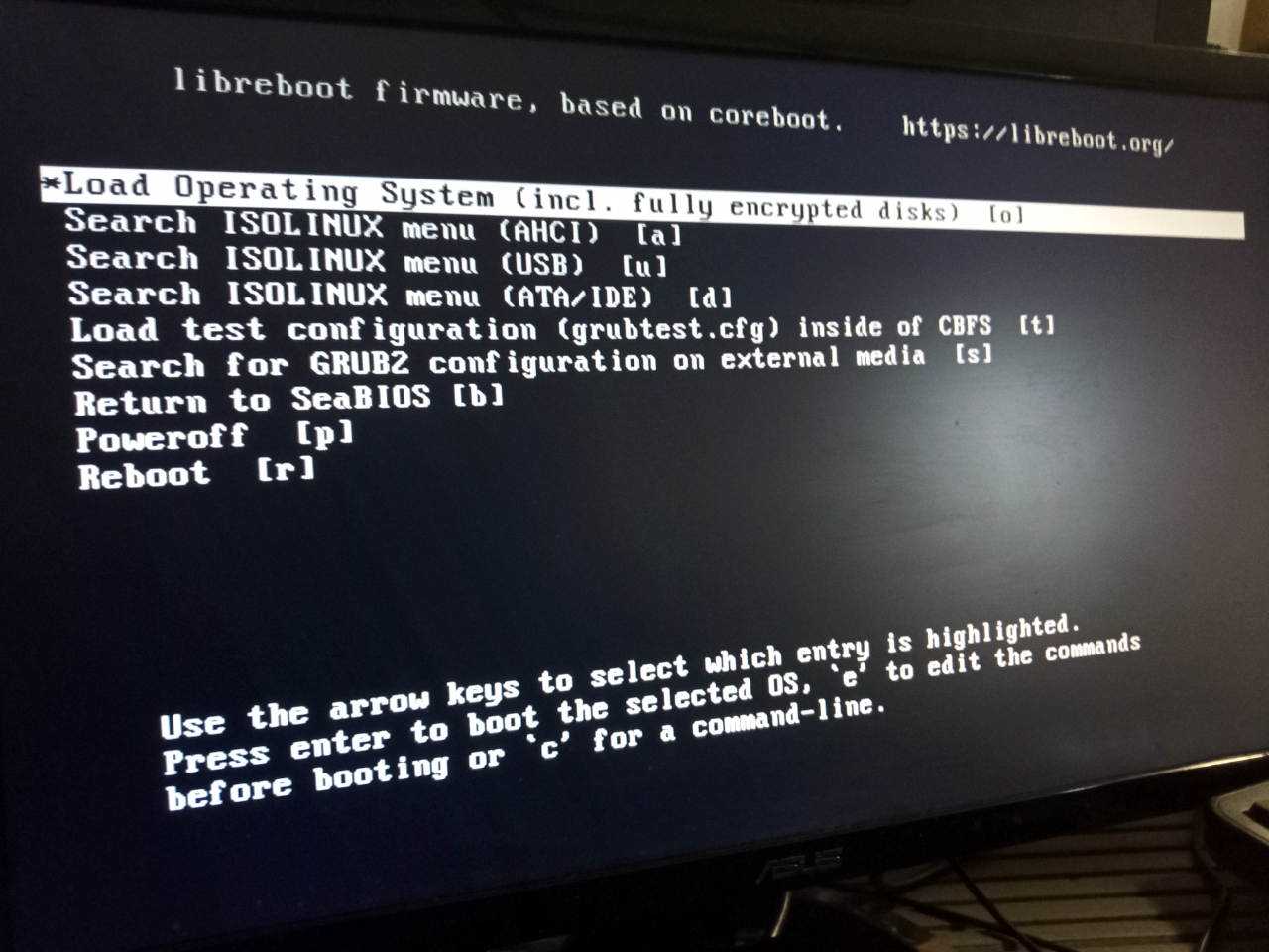

Konačno sam našao malo vremena da sredim i svoju mašinu. Elem imam Dell optiplex micro {sa i7 i 16GB RAM). Problem je bio u jebenom Dell adapteru... EM se gasi svremena na vreme em se usijava ispravljač em imam smetnje u audio reprodukciji....očigledno je da će da vrisne jer nije za to.... Plus je lokovan CPU na 800Mhz jer nemam 65W adapter nego od 45W..... @NIXIE me je dobro savetovao da kupim nov Dell adapter od 240W - to je jedna mrcina od 20cm i ima pola kile. Jedva sam ga namestio da radi , sekao kabl i stavio manji DC priključak...i Naravno da radi.... Problem je opet što je CPU lokovan na 800Mhz.... BIOS vendor lock-in (Dell-ovo ograničenje zbog napajanja i ME/firmware provera) je glavni kočničar. Ne da nijedno drugo napajnje sem po serijskim brojevima za ovaj model. Ako se gađa sa tim čipom. Na kraju sam uzeo i pregazio BIOS sa Libreboot. Evo kako sad izgleda Libreboot + očišćen ME + isključen Boot Guard su otvorili mašinu do kraja. Sada ide do 3.2 GHz bez da se davi zbog adaptera jer Dell-ov EC/BIOS check za PSU je zaobiđen. brže boota, manje junk-a u firmware-u Nema zatvorenog koda sa ME koji visi u pozadini
