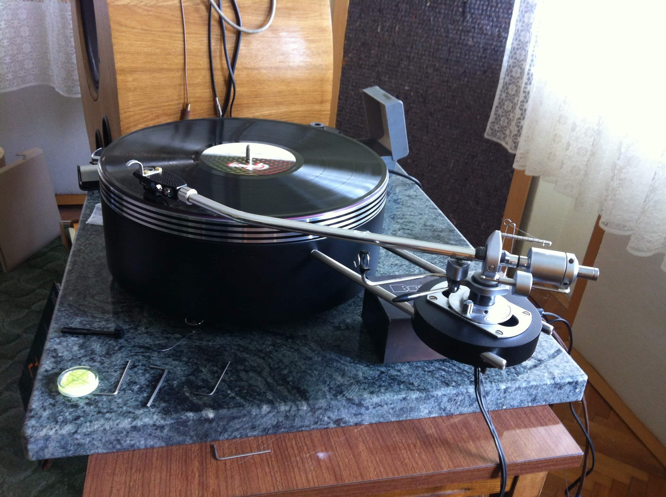

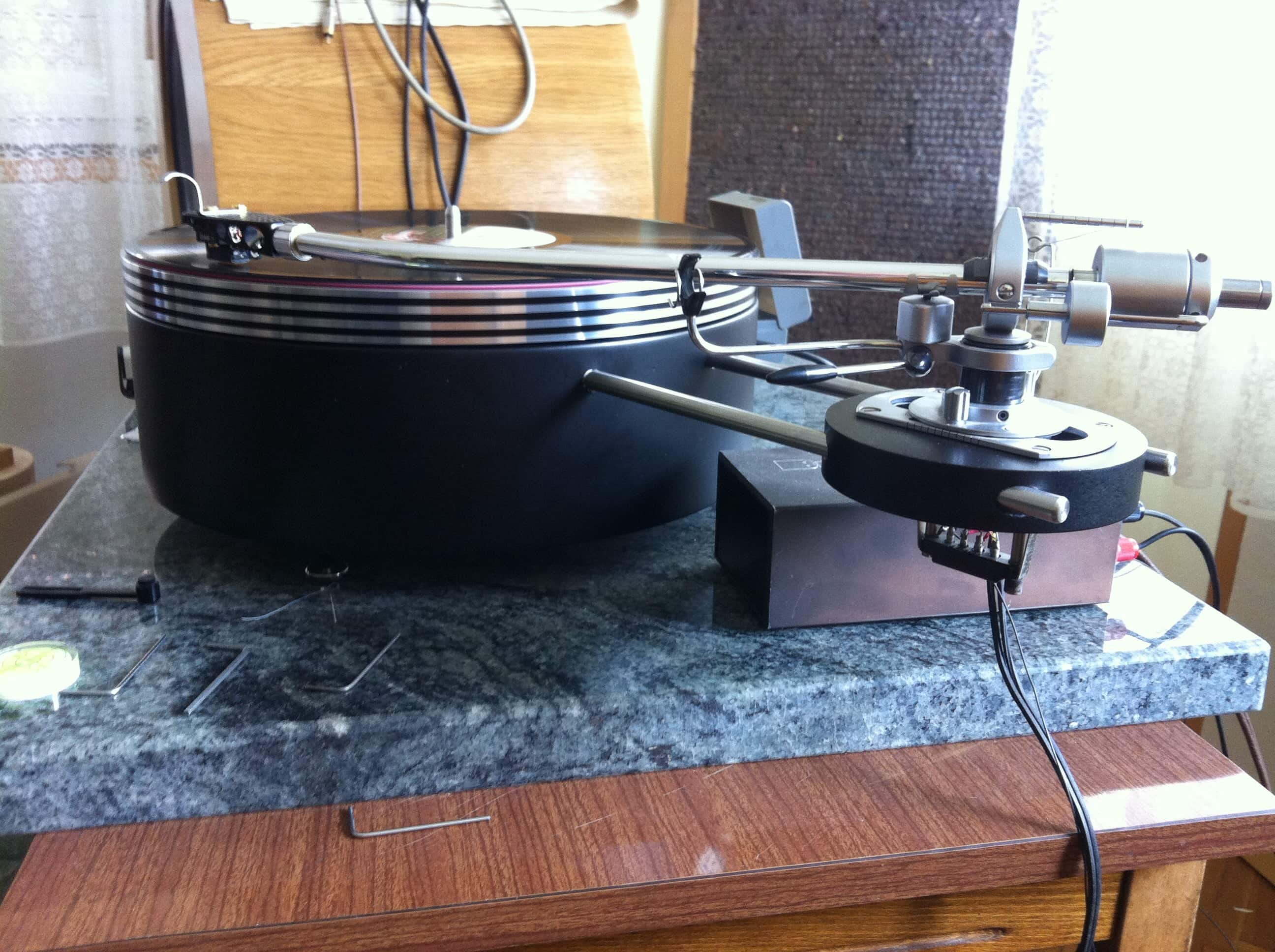

    Ima više mikro detalja , raspored izvodjača ostao nepromenjen - imaju realnu veličinu i poziciju Svira veoma brzo , bez ikakve nesigurnosti u reprodukciji Daleko od toga da RB300 nije bila na visini zadatka - izuzetno podcenjena ručica , koja sa lakoćom svira i sa najkvalitetnijim zvučnicama i košta višestruko manje od SME3012
  10. Eci
    Gramofonska tema
    i evo radi, vrhunski i izgleda tako

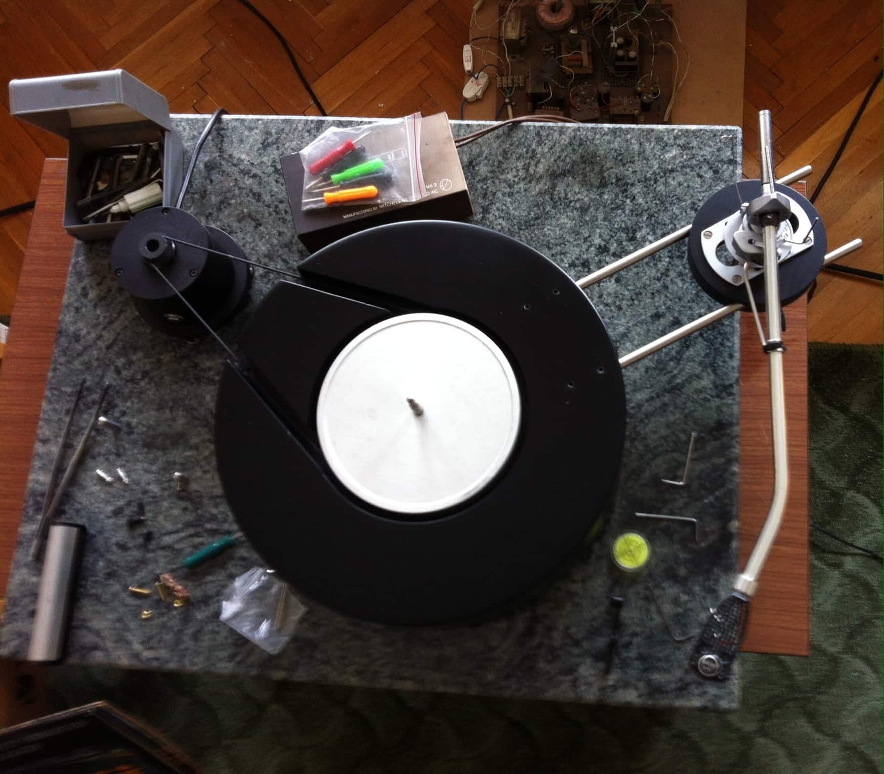

    Skinuo sam sa baze nosače za 9" ručicu i Regu RB300. Ubacio sam u bazu nosače za 12" ručicu, u toku je montaža SME 3012 , sve ide kako sam zamislio kada sam projektovao gramofon

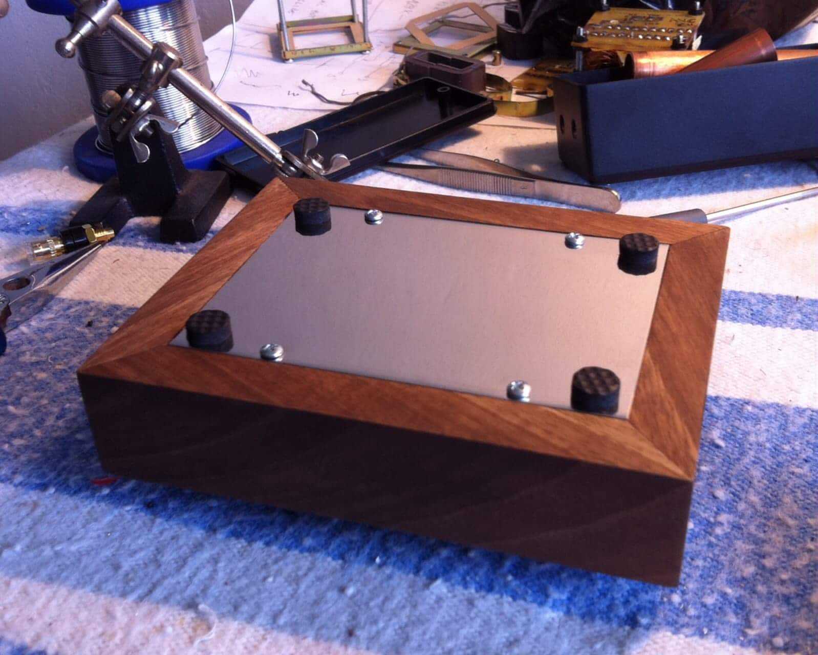

  12. Lim već ima zaštitnu foliju, mora se seći kod profesionalnog limara, sa adekvatnim makazama
  13. Okvir je od oraha, tretiran je sa uljem kupljenim u JYSK-u. Lim je od prohroma i debljine je 0.8mm. Posle obrade se skine zaštitna folija i nema poliranja. Napravi se priprema u nekom programu za crtanje ( koristim Corel ) šta se želi napisati na limu, nanese se tanak sloj spray-a kao na slikama. Kada se osuši, laserom se naprži željeni natpis. Spray obično ima graver. Inače cena je oko 100€ za ovu količinu.
  14. Završio primerak za kolegu zephir33. Preostala dva će sačekati malo, limovi nisu isečeni na tačnu meru i ne mogu ih montirati.
