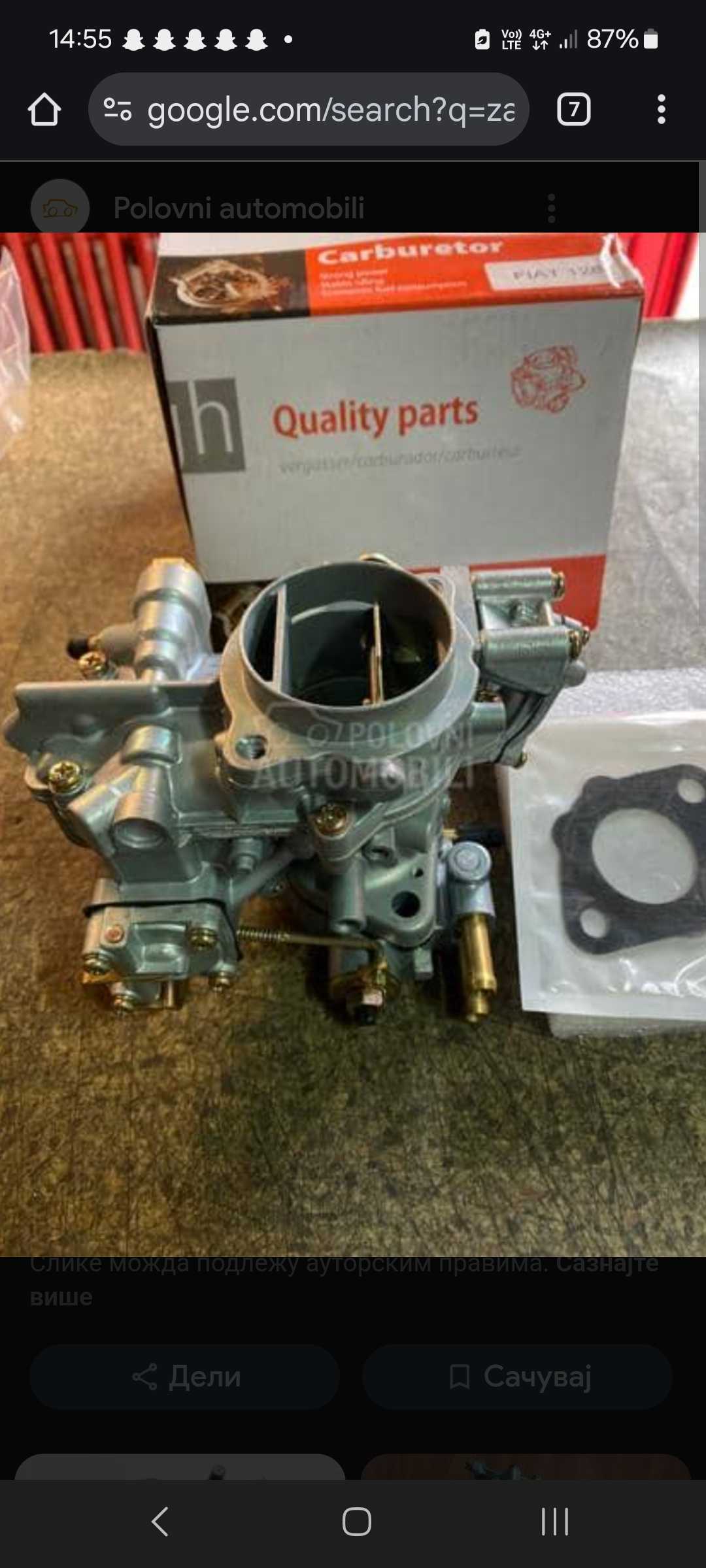

Crveno, uzeo sa KP. U radnjama je 14 15 hiljada a kod tog Zdravka je 9500, nov naravno Sa starim je isto radio nejednako samo vise. Mozda moze biti luft u osovini razvodnika
Bogdan08, Ako motor neravnomerno radi na leru uzrok je karburator.Nisu ventili uzrok.Kvalitet (zdravlje) motora se ogleda upravo kroz ler gas. Gde si kupio kineski karburator? Ja sam našao na netu dva prodavca, jedan iz Bg. i drugi iz Majilovca kod Požarevca. Crveno ili plavo pakovanje?
On je takav, ne radi mu se. Ova druga auta isto stoje nikad na red doci. Skonto sam njegovu stelu kad je trebao da pregleda keca dok se vuko i kaze ovo ti je sve super auto ide dobro. A auto jedva kotrlja. Moras pun gas stisnuti da bi ikako isao a onda potrosnja i do 17l. Nekad je radio pedantno i sa voljom a sad spasi Boze. Prvu osmicu od starog su njih dvojica uradili od nule, i samo sto je sredise ukradu je i slupaju. Odma otpad To je radjeno jos u martu '24. Radili samo da radi za do prodavnice i za rkanje. Tad ja keca nisam ni rezonovao da postoji pa da se umijesam i uticem
ventile ili uradis kako treba ili ih ne radis uopste to ko malo trudan
Udrobljena automobilska tema.
Mislio sam da je do karburatora il paljenja sto malo nejednako radi u leru al vrv je do ventila. Rece meni taj sto je radio bregu da ih je ustimao al otprilike samo da radi iole. Sad za koji dan cu navatati strica da proba ustimati jer on ima te plocice i viljusku za sabijanje. Naravno ako nisu haos i mogu se ustimati

Evo drugari ugrabih vremena da napisem. Popravio sam keca. Bilo je mukotrpno al sad je puska naspram onoga kakav je bio. Cim je poceo raspust odma gas na posao, prvo karburator, membranu gasa sam vec imao novu stavljenu, ostalo sve novo. Uradim ja to, i radi on malko bolje al opet trosi, plovak ustelovan iglica nova al dzaba. Na sve to jos i kuciste i poklopac krivi a dihtung ne moze da zatvori kolko odbija poklopac. Ranije je bio usljopan prljavstinom pa je bio zatvoren. Smirglao ravnao i to i kucicu al opet ne valja. Jednu noc mi stane u pola puta, prelio. Ko god da ga proba uraditi, radi sat dva i opet se sjebe i prelijeva. Reko necu ni da se patim sa krsem odo kupiti drugi. Za 9500 din kupim nov kineski, jebiga kakav takav bolji je od ovog haosa. Malo sam morao hod pedale gasa preraditi jer mu je dalje poluga leptira al nista mnogo. Puno je bolje i po pitanju potrosnje sa ovim kineskim E onda problem paljenja, stric uzeo na sluh da ustima, pokasnio ga malo i samim tim ukilavio, drugi put porani onda klikce pa vrati malo pa vamo pa tamo, nikako dobiti kako treba. Reko batali odo naci strob. Trazi po citavom gradu, ko god je imao bacio je. Nadjem kod jednog majstora al mu je crko ima 7 8 god. Reko ajde daj probacu da popravim jer se ne isplati 70e davati za nesto sto mi treba jedanput dvaput. Popravim ja strob i ustimam izmedju 10 i 12 stepeni, vise zbog ler gasa jer nemam obrtomjer pa da ga nadjem na 800ob. E tu se kec preporodio, sa dotadasnjih jedva 112 po gps, ide 128 u petoj. Mozda bi mogo i vise al i ovo je ok naspram onoga. U trecoj po gradu na vrh gasa 55 a ranije se na 60 raspadao. Sad das gas on ubrzava a ne ono stoji ne mrda. U svim brzinama je sad puniji i mnogo ostriji sto mi je i dosta bitno, u makazicama je znao ostati i traktor kad obilazi Jedino sto ga nije preporucljivo brzo voziti jer trese preko 120kmh. Nesto su mi sumnjive ove nove wintere, em 5mm sare dok su nove bile, stare ni blizu nisu tresle ko ove a trap bio u uzasnom stanju. To je ono kad stari ode pa kupi mimo mene pa je daj sta das. Da se primjetiti razlika izmedju goriva sa naftachema, nisa protiv mola. Sa molovim bude sivkast auspuh, a sa ovim crn ko dizel i naravni bolje ide sa molovim, sutra cu i 100 oktana da probam jer jr paljenje ranije malo pa mozda jos i bolje bude radio. Sto se tice iberlaufa, fascinirao me je. Spojim ja iber i vidim steka u leru nejednako, ubacim crijevce za mali iber al opet isto, ali filter ne prlja ni mrve. Kasnije kad sam probao jel vuce karb na malom iberu, ne vuce. Fabricka greska u odlivku, falila rupica unutra, pa je vrlo moguce da je zato skinut, osim ako nisu radili generalku pa ostalo opet spusteno. Nasuo mu novo optima ulje i naravno manje smrdi od nisoteka. Garant su mu kompresije po cilindrima nejednake al to je kolko sam shvatio cesto u doba sankcija. Naravno, moze se jos od tog motora izvuci uz stelovanje ventila, a ne ginu mu ni novi jer je 6 godina vozen na gorivo sa seoske pumpe. Uzasnije gorivo ne postoji od te brlje, knez petrol plus oni narokaju vode u njega pa ako upalis nekako sve pufce i prekida dok radi.....sta reci Jos je i kablove original dmb dobio, stoput meksi i bolji od starih, lika sistem radio za njih cini mi se. Eto uz dosta truda i posla napravi ja od kante nesto da iole valja. Kolko je samo bio raspadnut pretprosle godine, jedino prva pomoc valjala Ima tu jos toga za pisati al i ovo je predugacko vec
