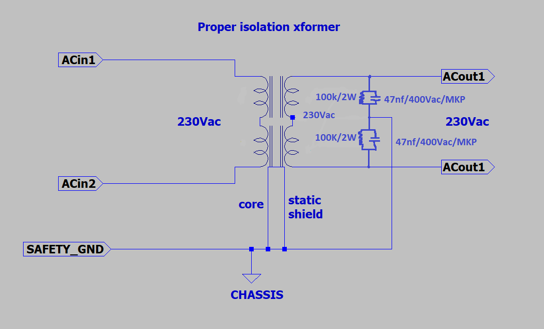

Zen Mod je odgovorio/la Lemić's temus u TEORIJA I TRIKOVI
kalif namesto kalifa namesto kalifa jedan trafo ne moze da da trostruko ......... principijelno to mogu da zamislim samo kao 3 kaskadno vezana trafoa eve gde i kako, a sema koju sam dao gore monofazni je gornja slika; najbolje odvajanje kapacitivno je upravo tako - primar i sekundar na posebnim stubovima jezgra Изолациони трансформатори за медицинске намене : Изолациони трансформатори за медицинске намене : Стевановић трафо - Производња трансформатора и мотаних компоненти STF.RS zujanje ..... svaki ce malkice da zuji .... tesko je napraviti energetski veliki trafo da se ne cuje bassssss nimalo (a da nije toroid ili R Core ...... a oni su losiji za ovu svrhu iz drugih razloga) , a ako hoces da izbegnes cage efekat na veliki trafo - kuciste ili plastika ili u aranzmanu da metalne ploce ne cine elektricno zatvoreni prsten oko trafoa recimo drveni okvir sa svih 6 metalnih stranica; medjusobno povezane zicama za uzemljenje, ali tako aranzirano da nemas zatvoren prsten elektricno; najjednostavnije ako se, recimo, dno uzme kao "baza" uzemljenja, a onda se sa srafa na dnu odvede uzemljenje zicom na svih ostalih 5 stranica -
evidentno nemas pravu stvar, u najboljem slucaju dobijas 50% moguceg zvucnog boljitka pravi izolacioni trafo za ozbiljne primene, gde spada i audio je ovo: (eventualno moze bez static shield, uz mali gubitak performansi, ali simetrija sekundara je mnogo bitna) -
