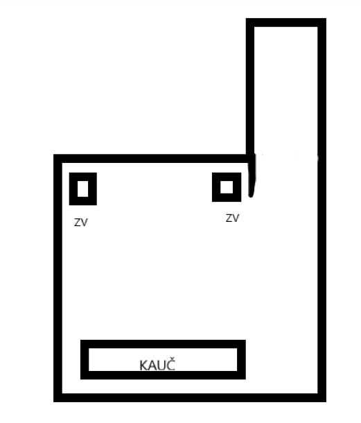

Svira, svira U odnosu na orig. OZ 40 kutije bas mi je puuuno "bolji". Ono što me od početka mučilo je da je jedan svirao nekako tiše, što sam ja pripisivao nepovoljnom obliku prostorije, (evo i skice): Obzirom da su zvučnici veliki i teški za pomicanje nisam pokušavao nikakve kombinacije, slušao sam tako kako je bilo, no nedavno sam prilikom pretumbavanja namještaja po stanu, nenamjerno, zamijenio pozicije zvučnika i onda ustanovio da se problem preselio, i da sa jednim nešto nije u redu. Na kraju je ispao problem sa jednim Videotonom koji tiše svira i nekako "prducka" prilikom sviranja, .....usanovio da se pomicanjem membrane osjeti neko "struganje"..... pa sam onda počeo razmišljati o nabavci novog Videotona ili ići na upgrade sa Sonidom
