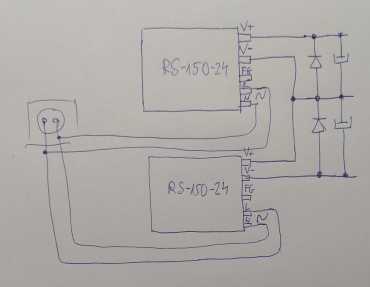

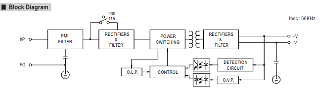

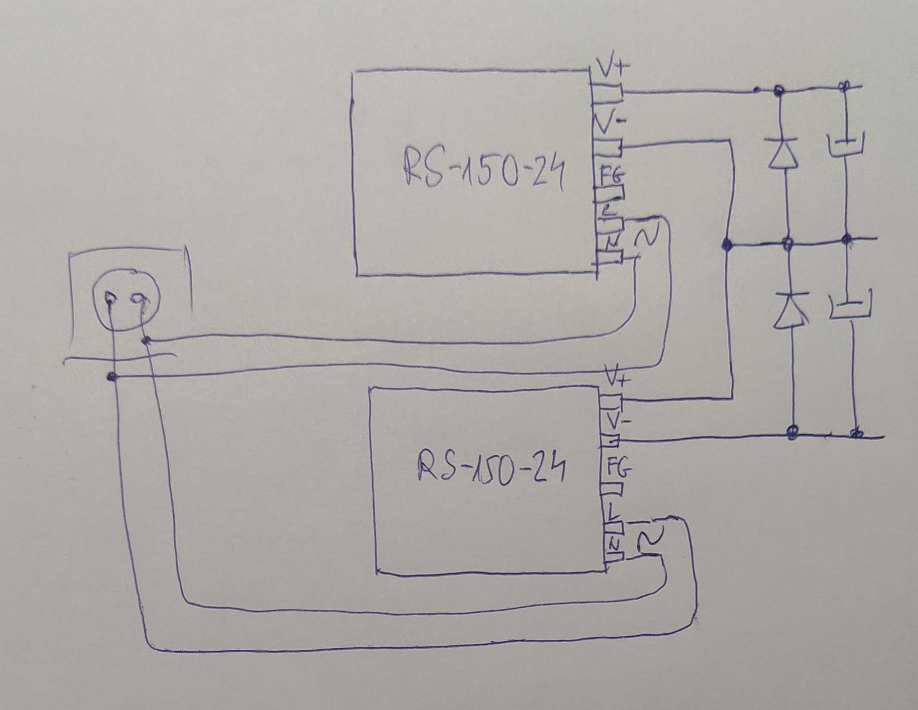

Pozdrav, imam pitanje u vezi switching napajanja pošto ih nisam do sada koristio, a spojio bih 2 serijski za napajanje pojačala, samo nisam siguran u vezi uzemljenja sklopa unutar kućista pojačala i to u dva slučaja, sa i bez pristunog voda uzemljenja iz mreže. U pitanju su 2 Meanwell RS-150 napajanja sa blok dijagramom kao na zakačenoj slici. Po dijagramu kontam da bi DC nulu trebalo ostaviti da pluta a da FG konektore treba povezati sa vodom uzemljenja mreže ukoliko postoji, - a šta ako taj vod ne postoji? Ako u tu jednačinu dodam i povezivanje kućišta, u oba slučaja, definitivno mi treba pomoć.
