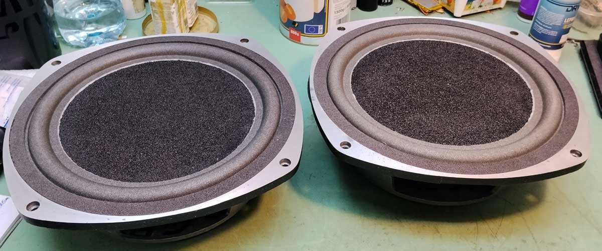

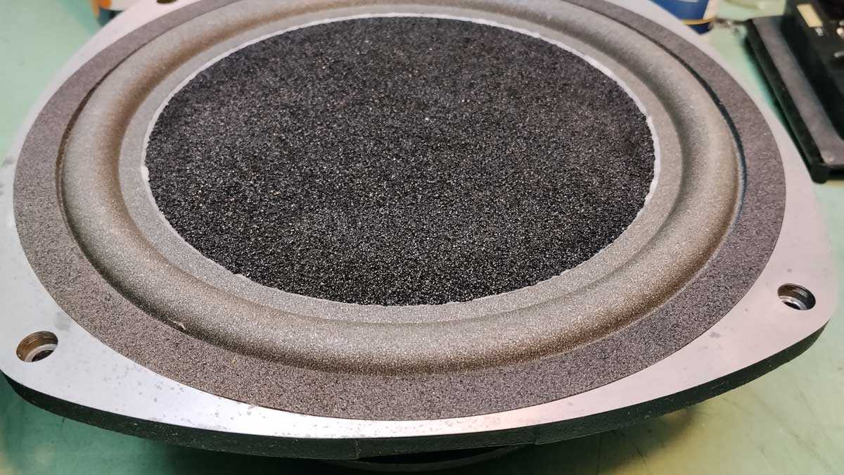

  15. mjok, nego Tann po obicaju stedi u kutiji ima i sundjera uredno polepljenog na zidove, pa korektna upornica napred-nazad, pa i nekoliko komada kondora polepljenog i heftanog ...... ali malo i loseg lepka na spojevima stranica
  16. Jel to Mika malo vise pustao Techno / Trance pa su popustili lepkovi....
  17. Dorseti se vratili od Mikuma kod Tatko kuteje umorne ........... odnesene kod Sava u Savino Ravno Selo ajd sto treba novi furnir, nego standardni Tann fazon ....... stedili na lepku ajd sto se nazad vidi pukotina spoja zadnje stranice i ostalih, nego bocne stranice evidentno disu na sredini u odnosu na prednju - lepka ili nema ili je malo jada puklo sto ce reci, Savo mora da ih i ukrpi i polepotinja driveri (2528) su mint, skretnica ce se napravi po ZM pasivne membrane - standardna stvar - propadne gumeno vesanje ...... u stvari, ne propadne vesanje nego popusti lepak izmedju vesanja i same pasivne membrane, pa se onda vesanje izvitoperi i djavolu vise ne sluzi no, probana receptura, korektna neoprenska od 10" su raspoloziva i rade posao i izgledaju ihaj ovde sam potrosio pola od gornjih 300L nitra, da ocistim lepak (originalni i naknadni) sa pasivnih membrana sto se tice neoprena, ne radim to kao profesionalci - pre-mazanje neoprenskim lepkom , pa susenje pa onda tek lepljenje; lepim lepkom za drvo, koji je na vodenoj bazi pa ne izaziva bubrenje/deformaciju neoprena sutra final - polepsajni sundjerak rub da se zalepi, i gotovi pasivci
