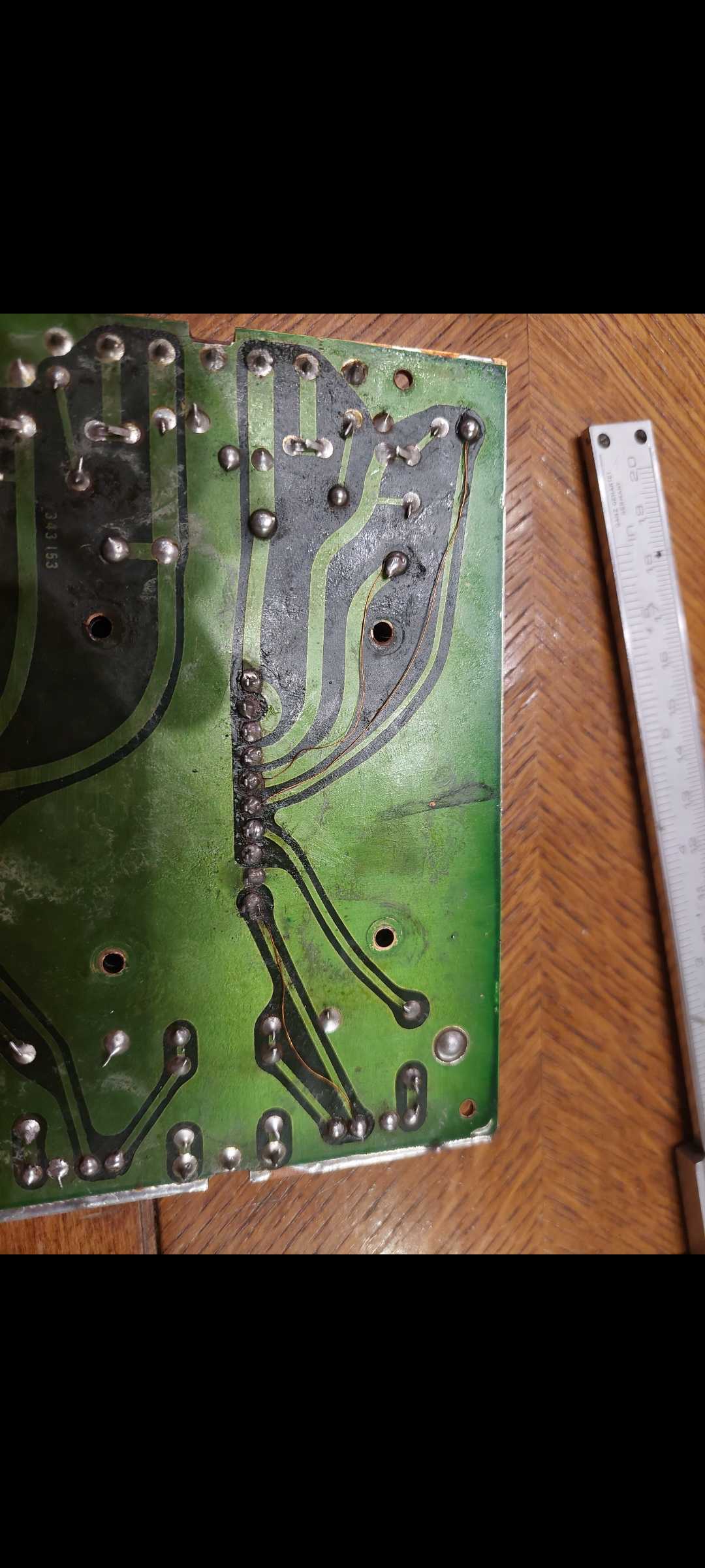

  2. Imam pastu, fabricki je bio vazelin. Sad je hladnjak skinut jer sam proveravao vizuelno, radio je par minuta i chip bude topao. Sa hladnjakom mu dosta duze treba da se ugreje Za ovakav krpez sam mislio 0.3 zicu ali nasao sam izolovane tanke licnaste i pun presek pa cu njih ulemiti
  3. ako si stavio 0.3mm Dia zicu za rails naajanja, naravno da je tanko tu treba bar 0.75 kvadrata licnasta imas li ti uopste pastu izmedju STK i hladnjaka?

  6. Dobri su osiguraci, izgleda je bilo do loseg kontakta na izlazu desnog kanala jer je ploca truleks. Kad san ulemio tanke lakirane zicke proradio je desni kanal samo nisam probao kako svira Al me muci taj power on thump i grejanje chipova. I kad ga gasim isto skoce skale i pukne na zvucnike btw jel previse tanka 0.3 zica
  7. Juče
  8. daj slike iznutrice ....... cisto da se podsetimo ima li osiguraca unutra i da li si ih proverio?
