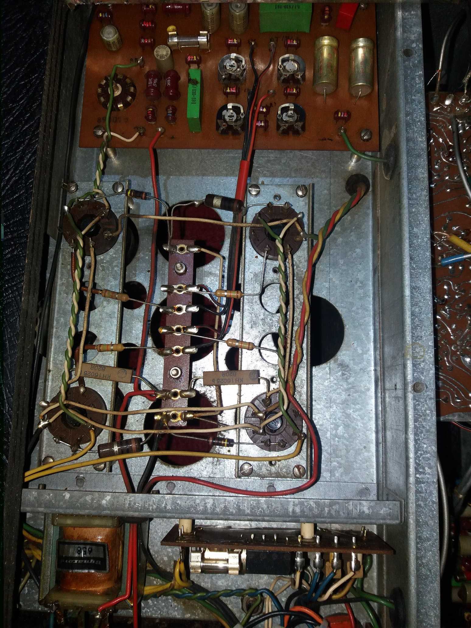

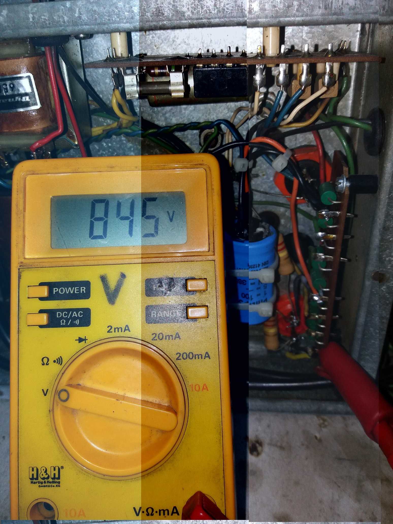

danas sam se zainatio da ovo pojacalo i zavrsim jer imam i druga posla i obaveze ... -zamenio sam sve trule mrezne elektrolite tako da je sada mereno B+ neoptereceno=845Vdc ,dok je optereceno 809Vdc sto je u granicama propisanog , - g2 linija je sada 441Vdc neoptereceno, dok je optereceno oko 400Vdc - nakon sto sam postavio selektor mreznog napona na 240Vac napon grejanja lampi je pao sa preko 7Vac na solidnih 6,49Vac - originalni 10R/2W-EL34 katodni referenti otpornici su zamenjeni novima u toleranciji 1% jer su stari svi bili daleko van tolerancije - dosta sam vremena izgubio menjajuci sitne stare elektrolite i popravljajuci malo diskretno linijsko predpojacalo jer je neko nekada u tom delu mnogo zabrljao , inace me taj sklop odusevljava kvalitetom , to je diskretni mali linijski singleton OP-amp iz ranih 70-tih .

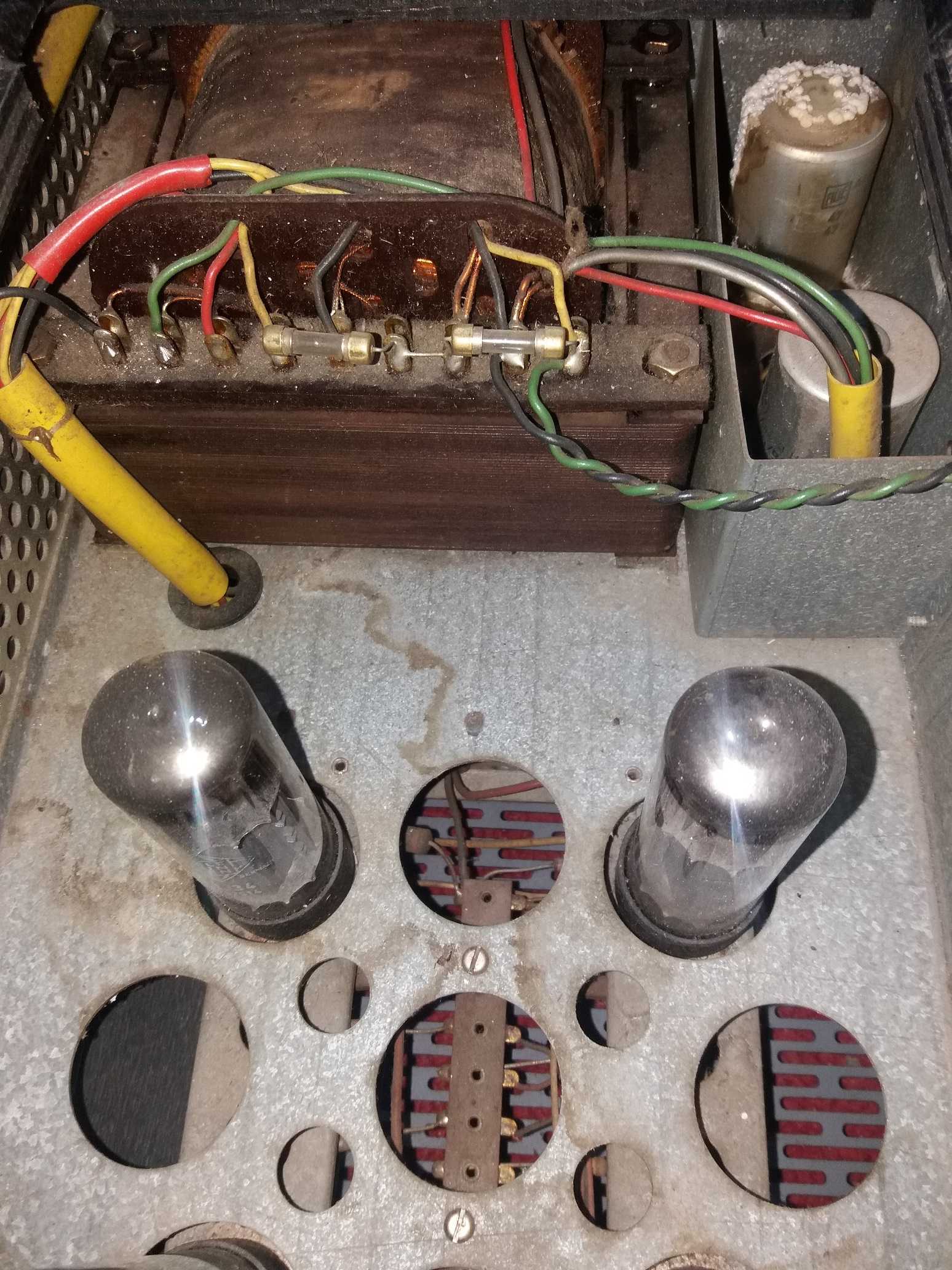

Naravno da hocu ! , i to prvo ove trule iz B+ linija visokog napona sa kvalitetnim novim od 450V / 105C , kao i redom sve ostale elektrolitske starudije , ali cu pre nego izvadim sasiju da ipak selektor radnog mreznog napona postavim na 240Vac umesto 220Vac kako je sada i kako je bilo dugo vremena , btw , gledajuci originalni servisni manual nalazim kako su na lukav i jednostavan nacin inzinjeri iz Dynacorda limitovali maksimalnu izlaznu snagu na nekih 160W -RMS , tako sto su na prve resetke EL34 dozvolili max. sving od samo 25Vac audio signala za tu deklarisanu maksimalnu nominalnu izlaznu snagu, dok su resetkini negativni naponi podeseni na -39Vdc za 18mA mirne struje po svakoj EL34 lampi ,sto meni znaci da u tim uslovima rada izlazni stepen snage uvek je daleko od klipinga i vecih generisanih distorzija , a ujedno ce tako i te 34-ke mnogo duze da potraju .
a ce zamenis taj osedeli kond ...........
Da ne otvaram novu temu ali bice i to uskoro kada ovaj 200W Dynacord stigne na red za refresh , btw, ovo pojacalo jos uvek dosta dobro radi cak i sa tako starim i losim mreznim elektrolitima od kojih jedan ocigledno i curi , unutra su od lampi 4x EL34 Tfk koje trenutno rade sa B+ od 830Vdc , tu je i jedna ECC81 koja ih sve cetiri ganja , ostalo je napravljeno sa poluprovodnicima , ima odlican krupan izlazni trafo napravljen na duplom C jezgru , mrezni trafo je ogroman i sigurno je preko 30 kvadrata preseka jezgra , onako na prvi pogled ali i gledajuci servisni manual par ovakvih mocnih 200W pojacala uz neke sitne prepravke mogla bi bez da se ``oznoje`` da poteraju i neke najzahtevnije kucne HI-FI zvucnike , tipa magnetostati ,elektrostati ,...
