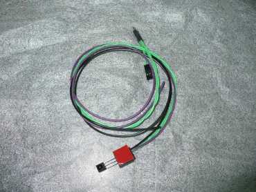

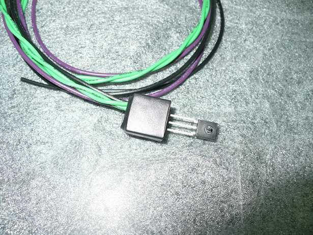

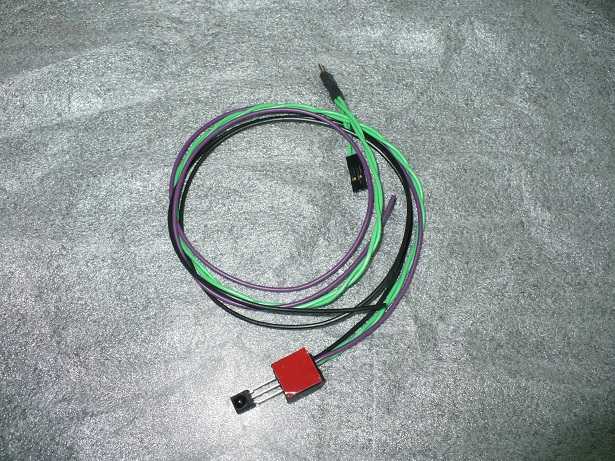

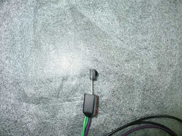

I za sada, na kraju ali nimalo manje važan dio, IR senzor za uklj./isklj. PC na daljinski. Ovaj senzor, uz onaj taster će biti jedini dodatci na prednjoj strani. Što se tiče ukrasa prednjice, imam natpis na glagoljici, (prva slova imena djece od moje žene koja se pišu na moje prezime ), to nemam uslikano, strah me da mi neko ne ukrade autorska prava .
