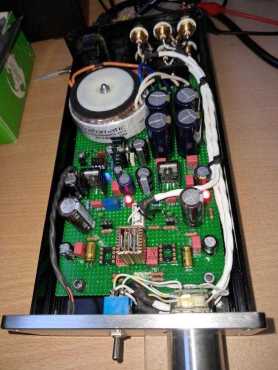

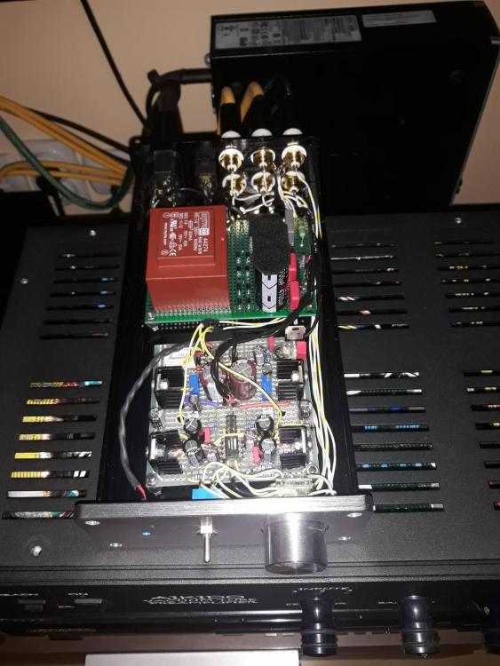

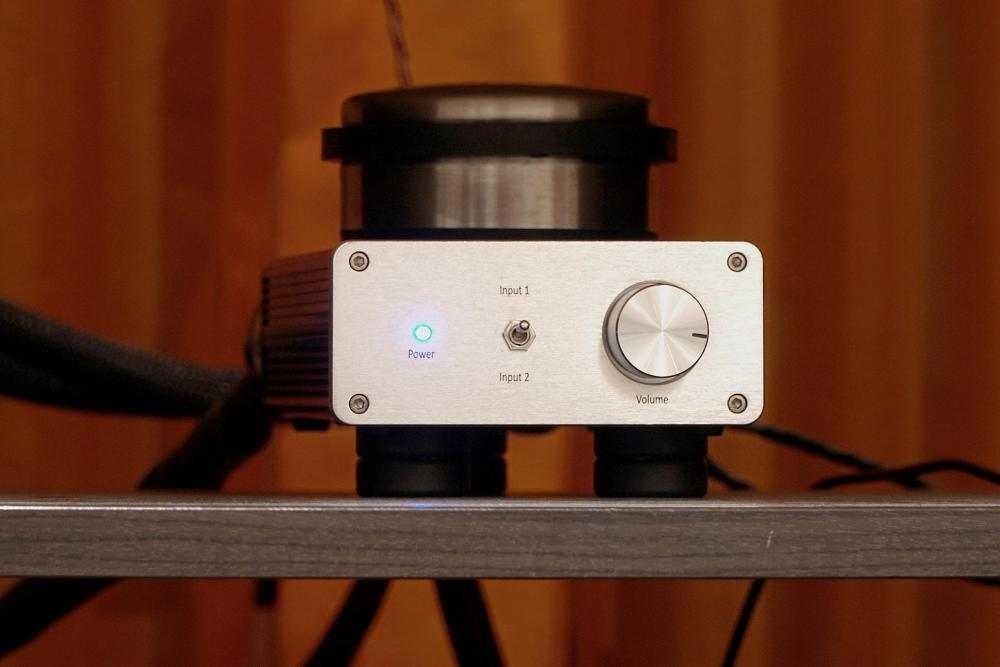

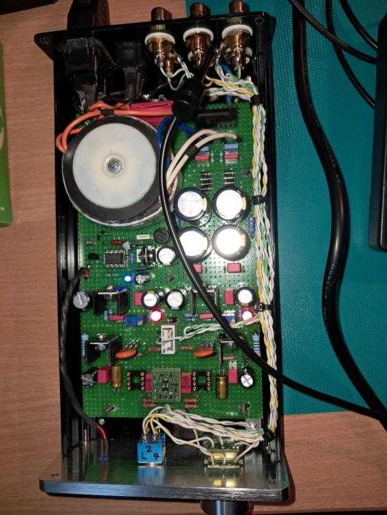

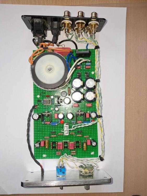

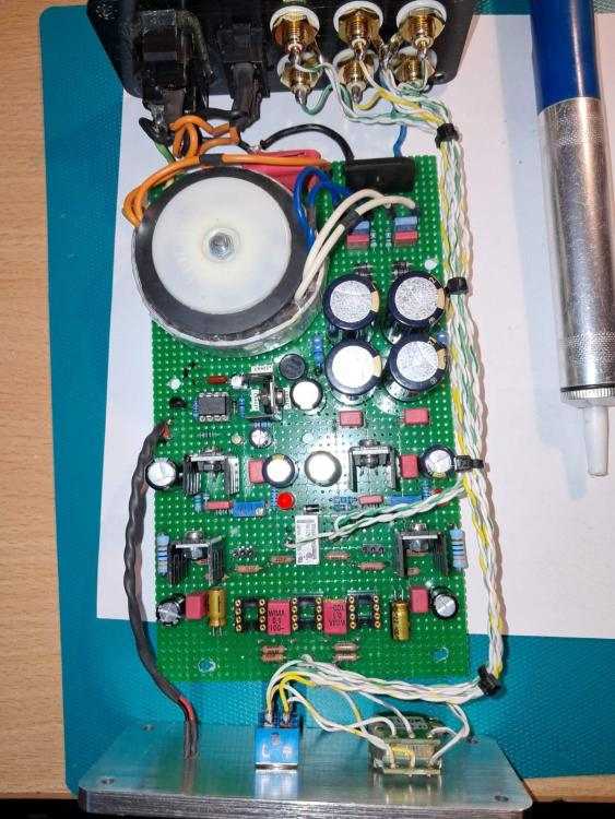

Bilo mi ružno ovo staro, delovi prosečni, povadim iznutrice koje će dobiti neku novu namenu, i napravim novo sve u staroj kutiji. Bolji trafo, bolji regulatori, pasivni delovi, Burson, Sparkos, sve bolje. Prvo probam bez mosfeta na izlazu, dobro beše al ne kao sa mosfetom. Vratim mosfete jer tako bolje zvuči, prepravim malo šemu i zatvorim kutiju. Mini preamp 2026 LT regulatori IRF510 A.pdf Mini preamp 2026 LT regulatori IRF510.pdf
