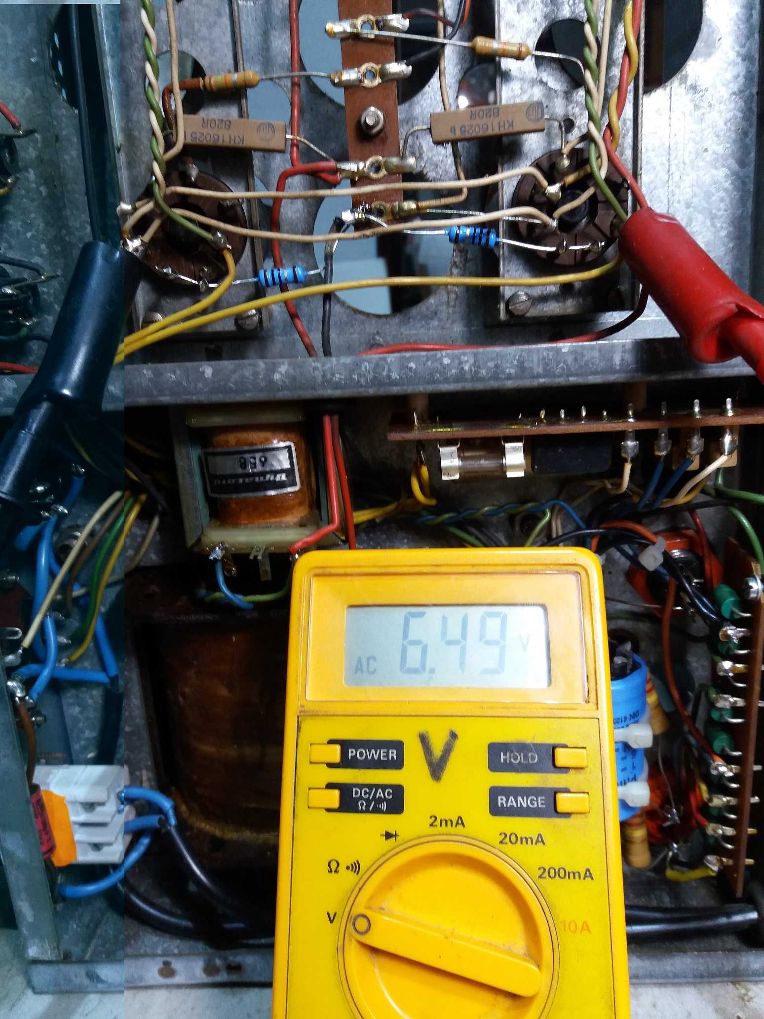

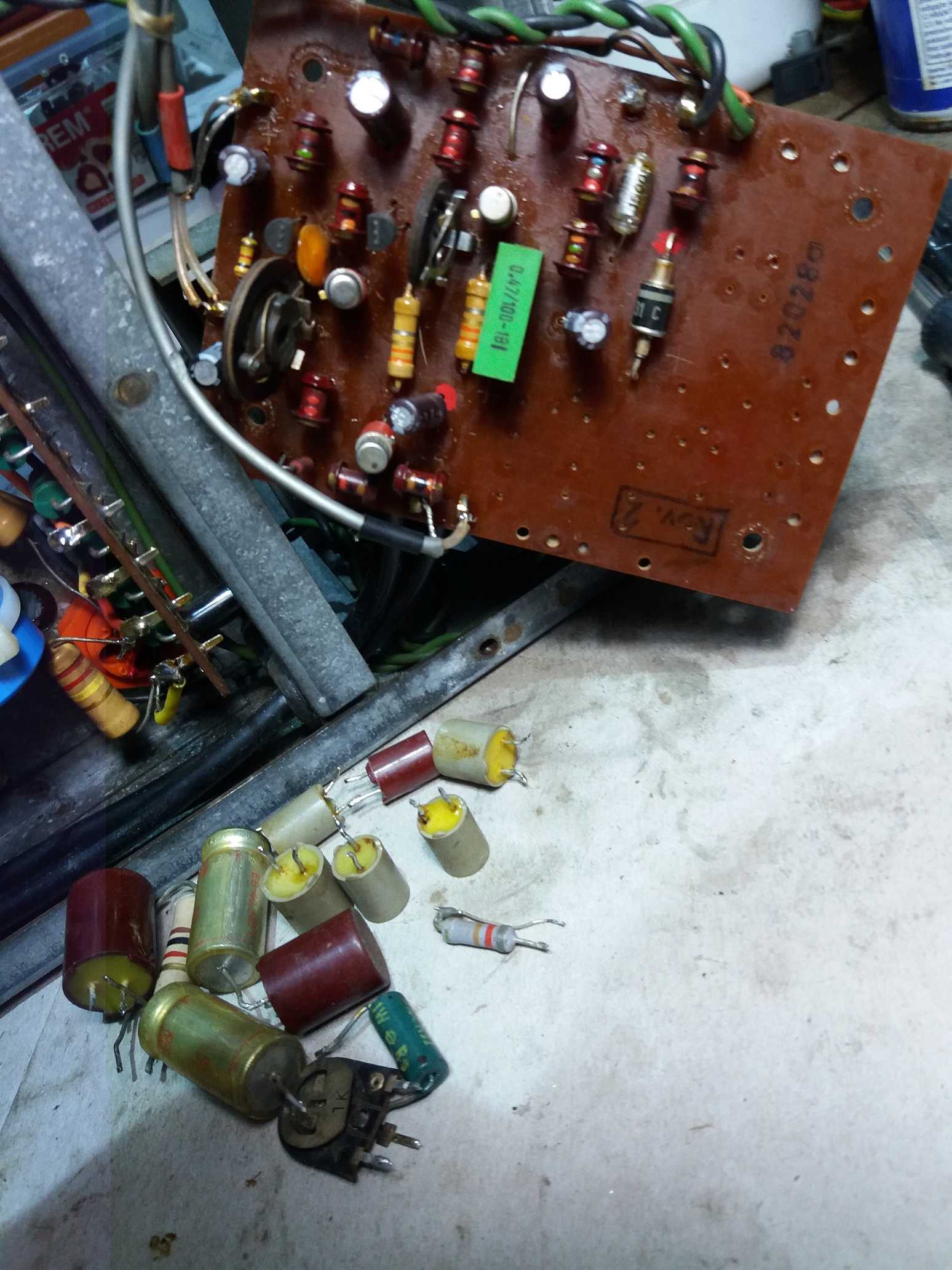

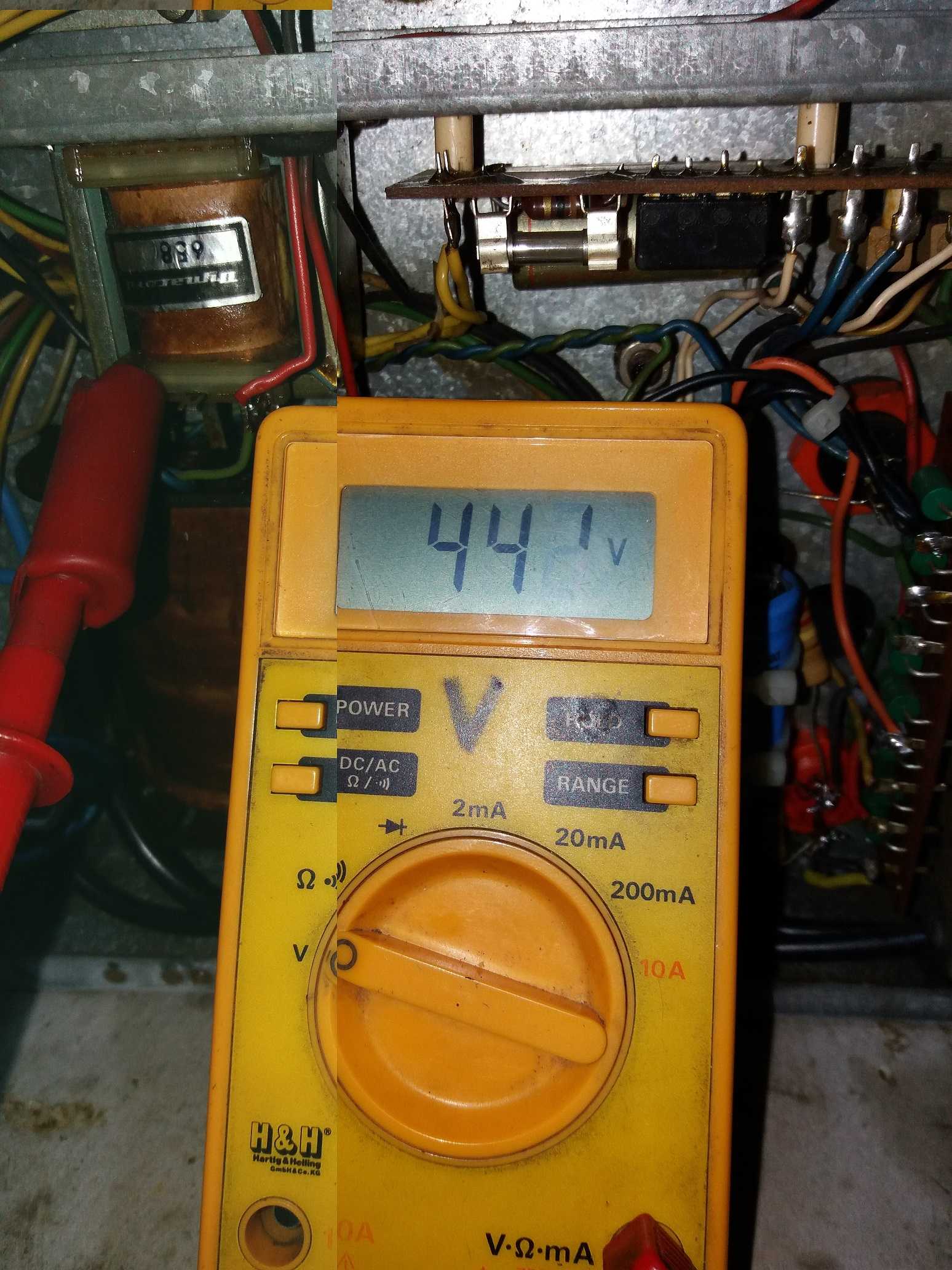

  2. danas sam se zainatio da ovo pojacalo i zavrsim jer imam i druga posla i obaveze ... -zamenio sam sve trule mrezne elektrolite tako da je sada mereno B+ neoptereceno=845Vdc ,dok je optereceno 809Vdc sto je u granicama propisanog , - g2 linija je sada 441Vdc neoptereceno, dok je optereceno oko 400Vdc - nakon sto sam postavio selektor mreznog napona na 240Vac napon grejanja lampi je pao sa preko 7Vac na solidnih 6,49Vac - originalni 10R/2W-EL34 katodni referenti otpornici su zamenjeni novima u toleranciji 1% jer su stari svi bili daleko van tolerancije - dosta sam vremena izgubio menjajuci sitne stare elektrolite i popravljajuci malo diskretno linijsko predpojacalo jer je neko nekada u tom delu mnogo zabrljao , inace me taj sklop odusevljava kvalitetom , to je diskretni mali linijski singleton OP-amp iz ranih 70-tih .
