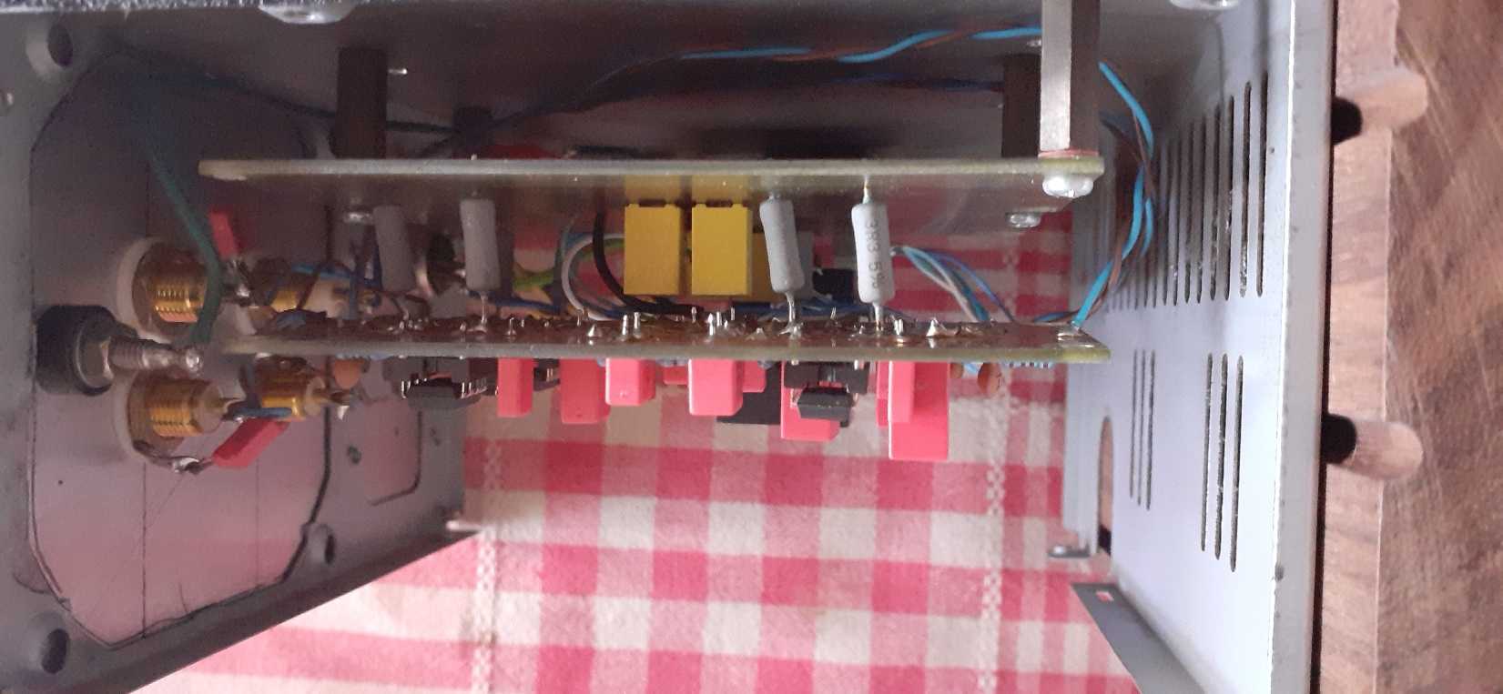

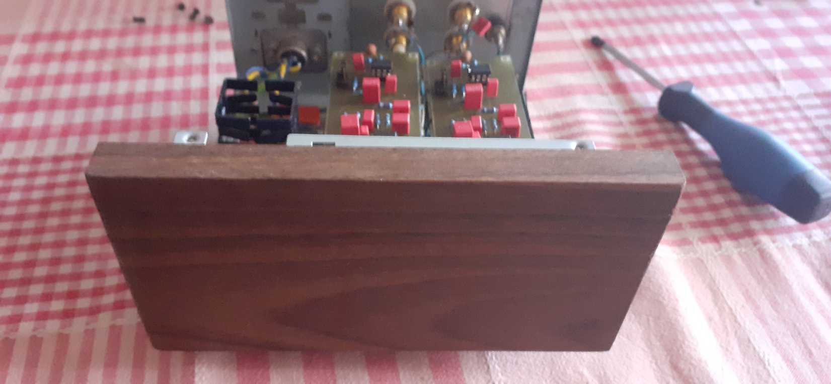

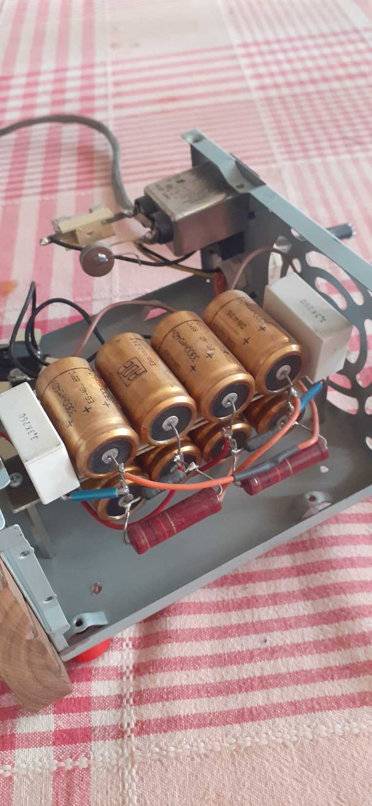

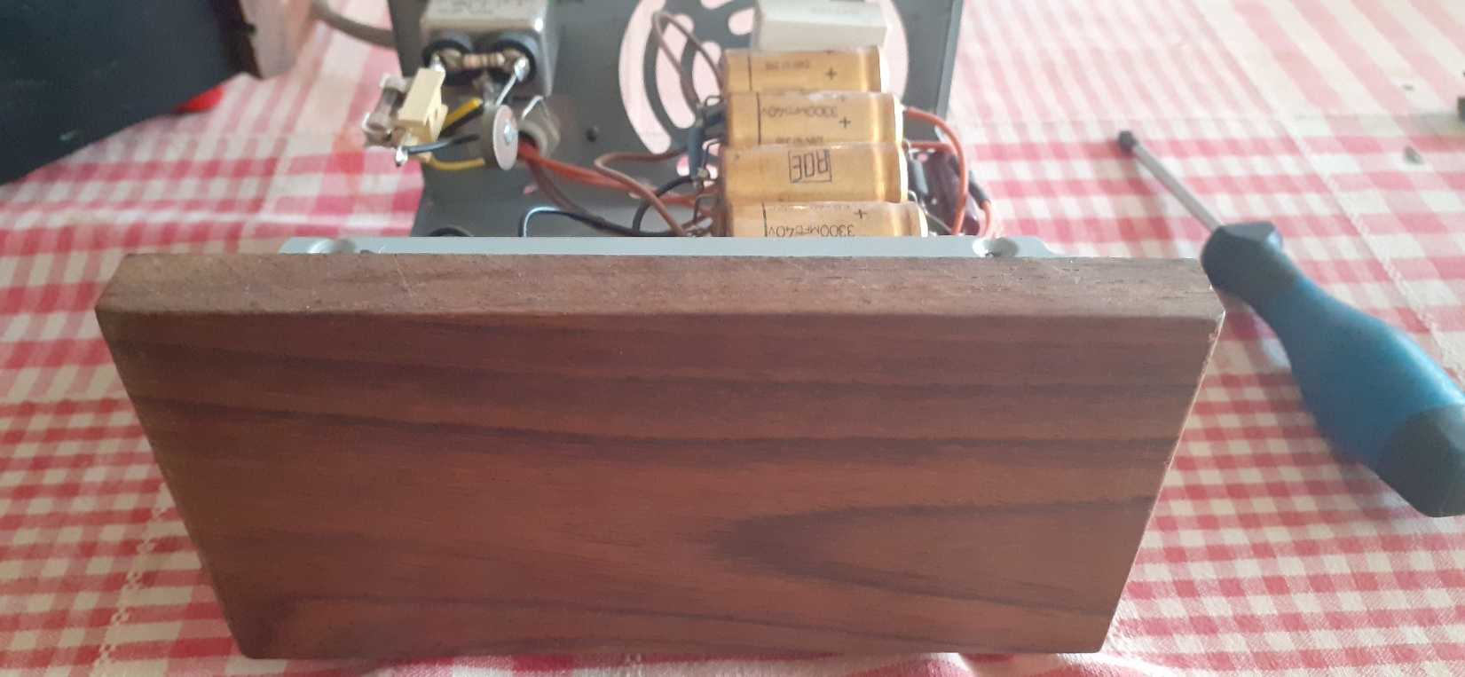

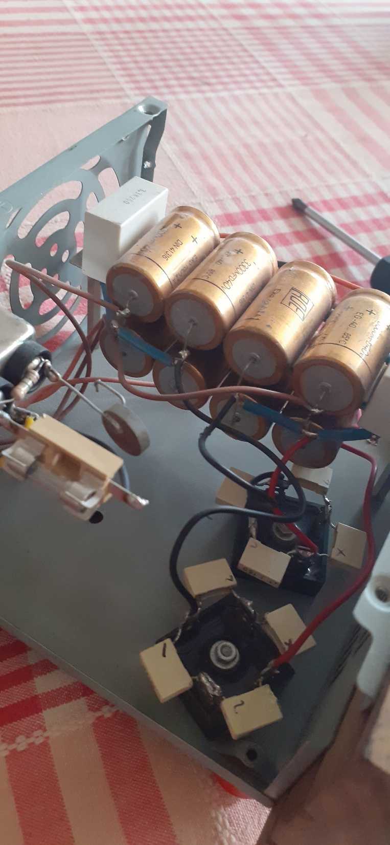

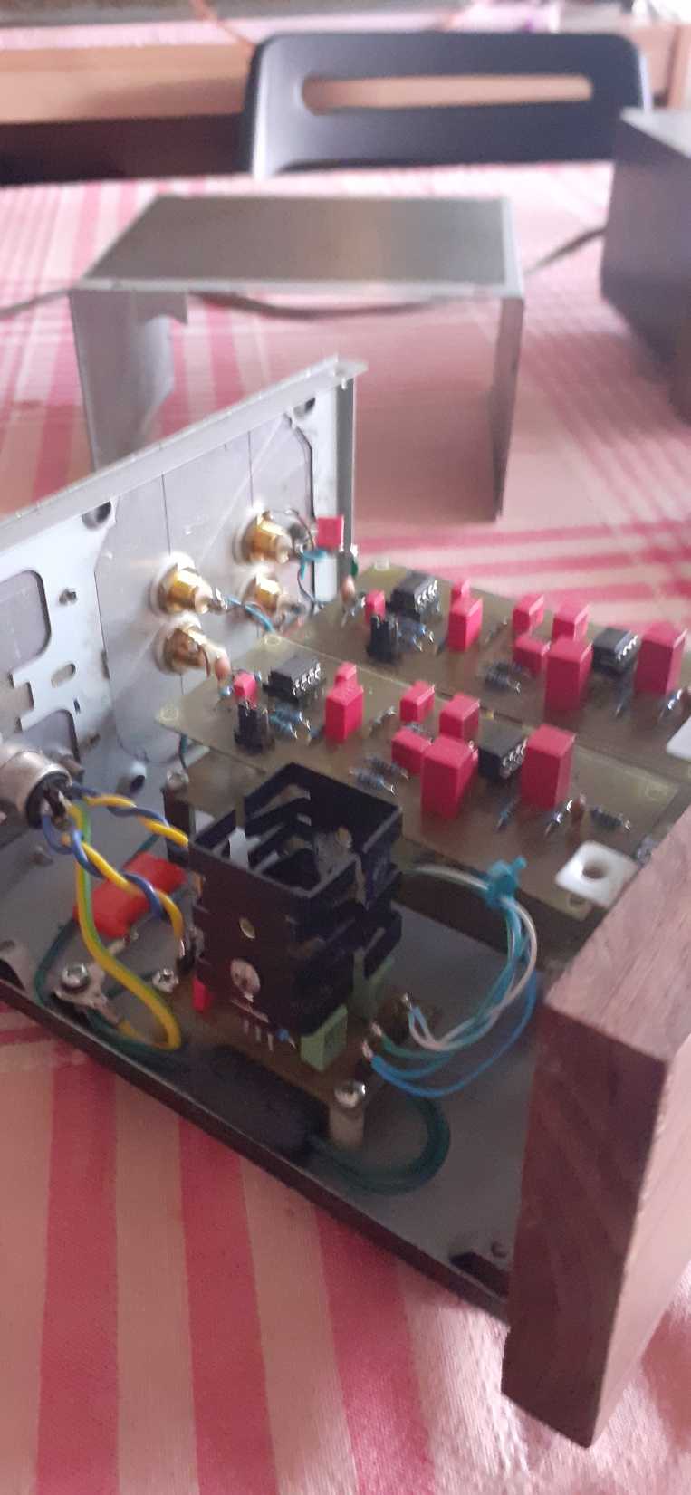

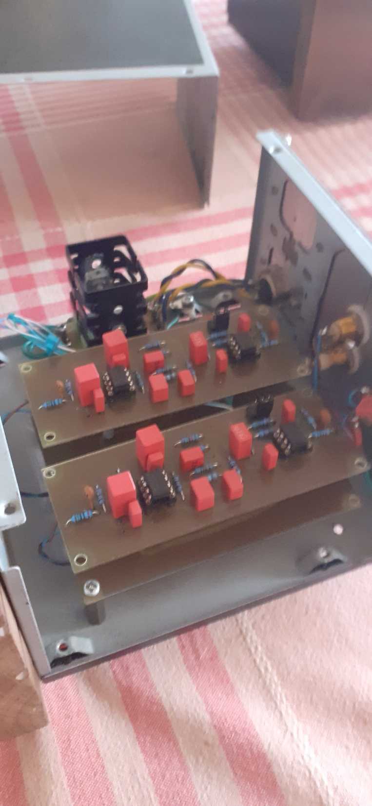

jorgoss Napisano Februar 28, 2021 #7137 Napisano Februar 28, 2021 Peikljucim danas moju RIAA klon Cyrus...kad nece radi....otvotim....fali trafo!!?? Koji sam ja ludak, vise ni ne znak kjoji je koji projekat i gde mi utece trafo....inace 30W torus. E sad kad sam vec otvarao, cisto da pokazem moj sirotinski pogled na taj klon, svi delovi iz ladica. Kucista od kompjuterskih napajanja, prednjice od mahagonija. Operacioni NE5532 i 34 AN Beli_Ninja, gluv_i_udaren, krca44 and 6 ostalih je reagovao/la na ovo 1 7 1

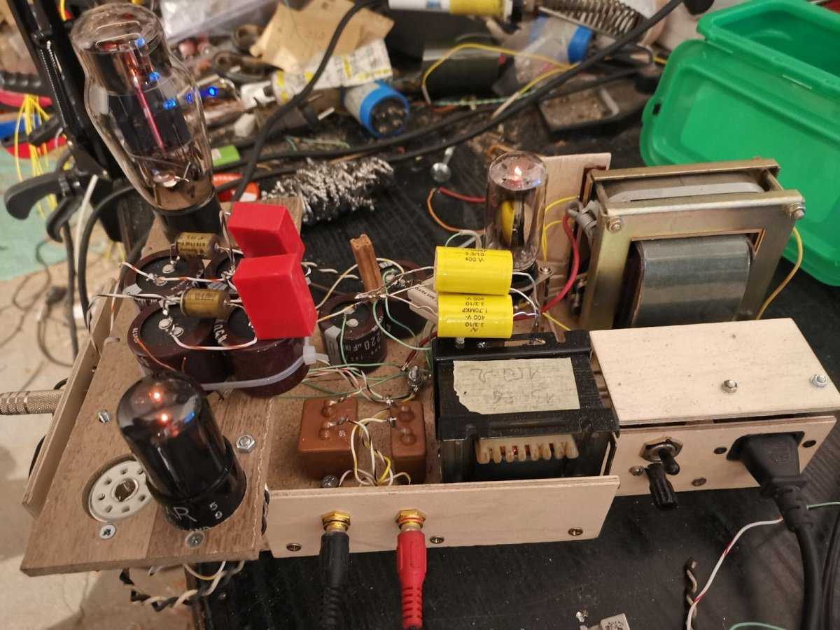

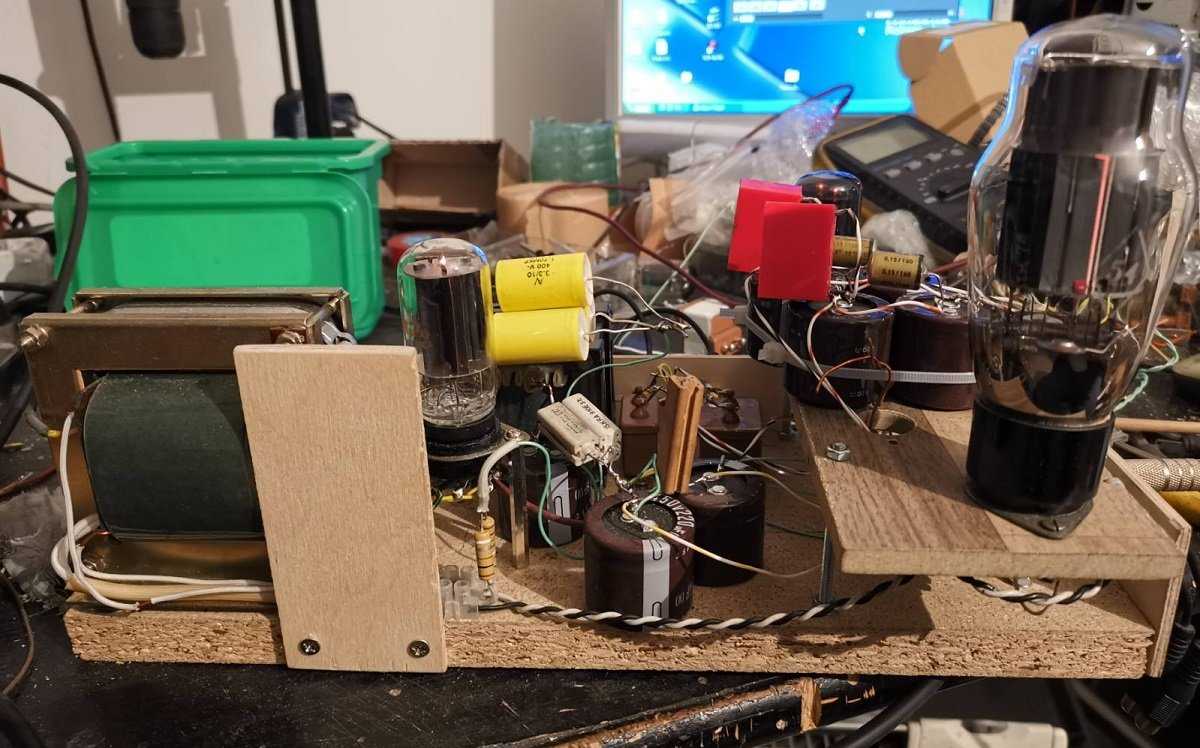

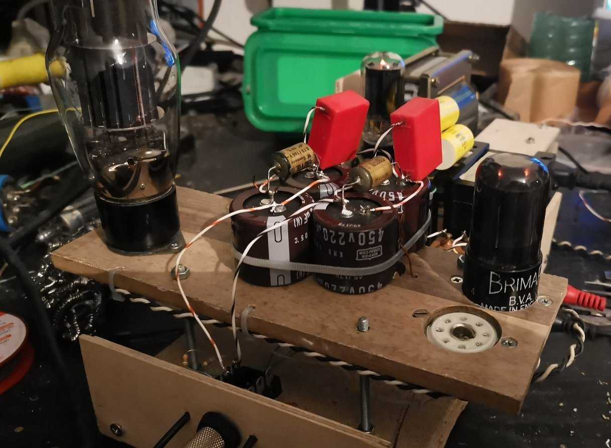

djmilicic Napisano Mart 2, 2021 #7145 Napisano Mart 2, 2021 Glavni krivac i za ovo nepočinstvo je SKrstic. Dade mi lanpe, podnožja i čik, probaj da ne uradiš. Ovaj put je to verzija OTL pojačala za slušalice - Darkvoice sa 6N13S i 7N7. Ubačeno je i oktal podnožje za 6SN7 lampe. Ispravljanje je sa 6AX5. NIXIE, Beli_Ninja, Nesic and 6 ostalih je reagovao/la na ovo 2 6 1
