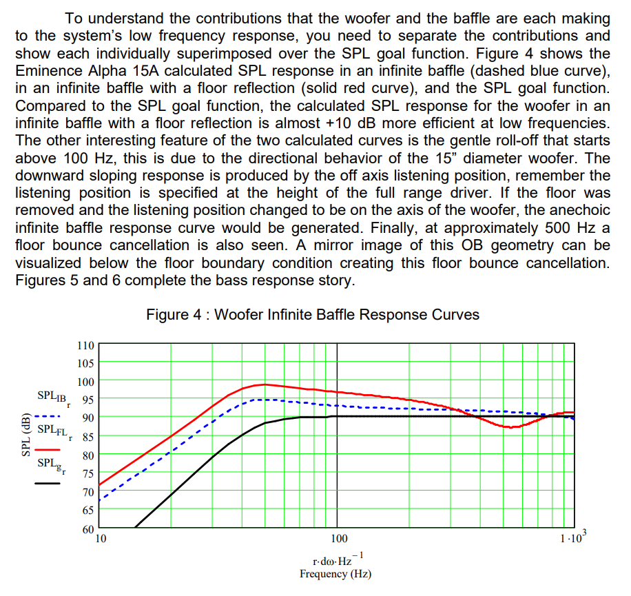

    http://www.quarter-wave.com/OBs/OB_Design_Part_1.pdf evo prostudiraj ovo malo On je izgubio oko 5 decibela, a izgubilo bi se i preko 8 da ga nije spustio do poda da dobije 3db od refleksije. Ako ne možeš da se snađeš, konrektno ovo: Evo kako je uradio skretnicu na bass delu: Tu sad zavisi od toga gde se seče, ti ćeš možda morati da sečeš višlje, i zavisi od impedansi drajvera.

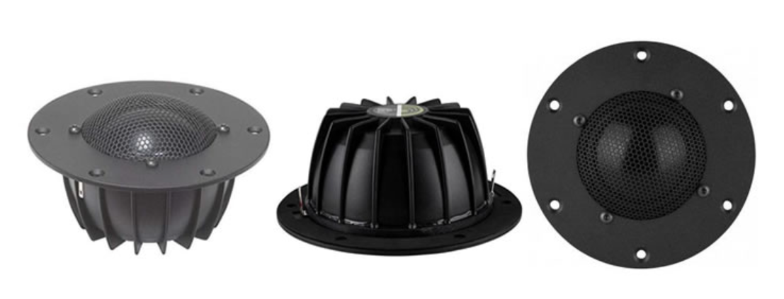

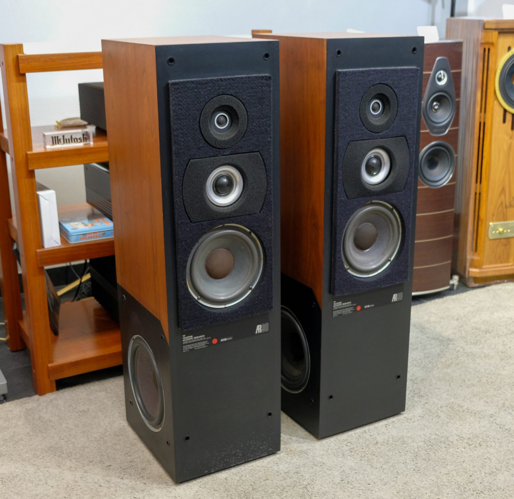

    Acoustic Research AR90, midrange je sečen na 1200 Hz i 7000 Hz, potreban mu je supervisokotonac preko 7000 Hz, u ovom slučaju je korišćen mali 19mm drajver. Danas ima više takvih dobrih jeftinih supervisokotonaca, na primer Dayton ND20FB, Dayton ND16FA.

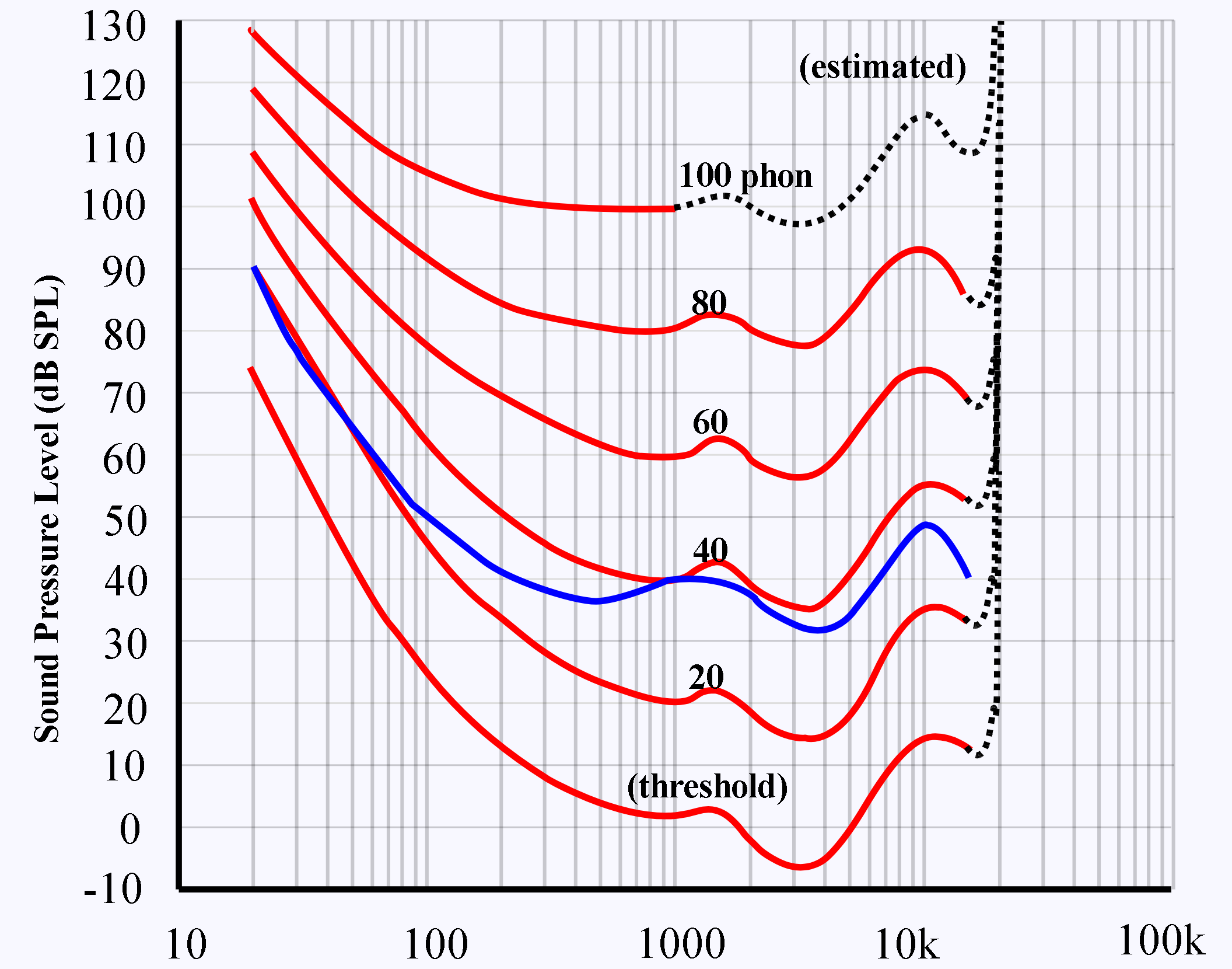

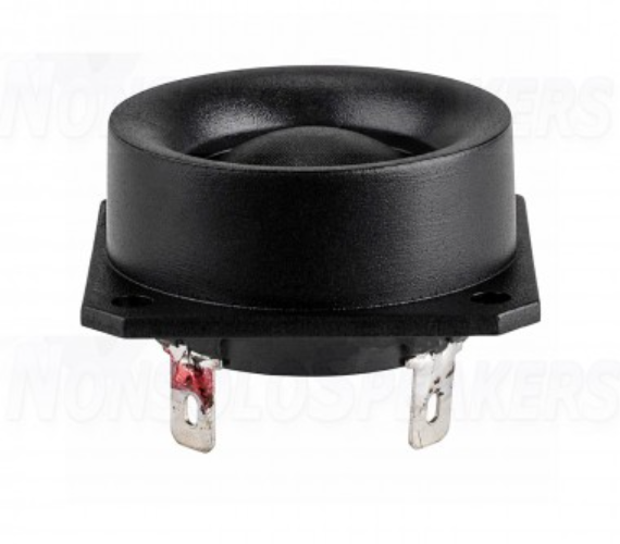

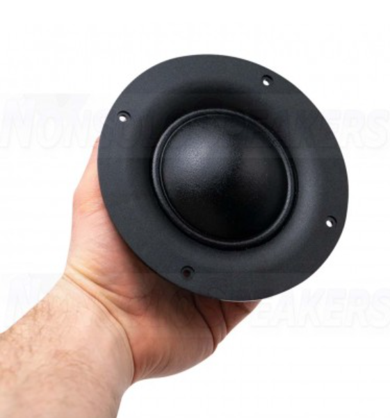

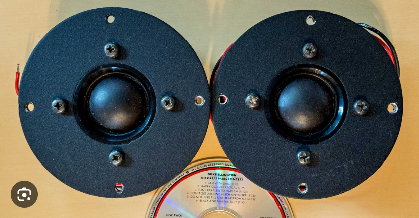

    Prva tema - Moj problem sa 2-3" dome midrange drajverima Dakle, u vintage kutijama su se često koristili midrange drajveri od 2-3" koji su izgledali kao uveličani dome visokotonac. Tada je to imalo smisla jer em su verovatno bili kvalitetniji od tadasnjih cone midrange, em se tadašnji visokotonci nisu spuštali dovoljno nisko da se lepo upare se nekim midbassom pa je bio neophodan srednji u većini slučajeva. Naravno, pomenuti dome midrange se proizvode i danas, mada nisu mnogo popularni, ali svaki veći proizvođač ima poneki svoj model. Ono gde ja vidim problem sa ovakvim drajverima je što najčešće pokrivaju opseg od oko 700-4000 Hz, van tog opsega već nisu dobri. Na primer, Zaph je pravio "ZDT3.5" ZaphAudio Dayton Tower 3.5 Way. Koristio je Dayton RS52, veoma solidan 2" dome midrange, i sekao ga je na 850 i 3500 Hz, gde mu je otprilike i neki optimum. Ali, ako pogledamo onaj grafikon, gde je ljudski sluh najosetljiviji, videćemo da je to baš opseg 3-4 kHz, a u midbass delu je najosetljivije baš negde to područje oko 800-900 Hz. Znači, u oba slučaja skretnica se nasadila baš tamo gde je sluh najosetljiviji. I sad to nije toliki problem ako se skretnica dobro uradi, ali svejedno vertikalni odziv van ose će biti problematičan a to će se čuti kao odbitak od poda i plafona, iako nije strašno. Šta je rešenje za ovaj problem? Rešenje je koristiti: Ili 3" cone midrange tipa ScanSpeak Discovery 10F/8424, Fountek FR88EX, itd, koji dole mogu da se koriste od 400 Hz, a gore mogu da doteraju bar do 5 kHz ili dosta više, zavisno koliko cenite off-axis odziv. Danas su ovakvi drajveri kvalitetniji nego pre na vintage kutijama. Ili koristiti 1.5" dome midrange, na primer Scan Speak Classic D3806 (ili sličnu varijantu pošto sad updateuju Classic seriju zamenskim modelima). Ovakav midrange zahteva sečenje dole na oko 1.2 kHz a gore na oko 7 kHz, znači tačno se gađaju tačke gde je ljuski sluh najmanje osetljiv. Kuriozitet je npr da kutije Acoustic Research AR90 imaju sečenje tačno na tim frekvencijama koje sam pomenuo, znači tačno su znali šta rade
