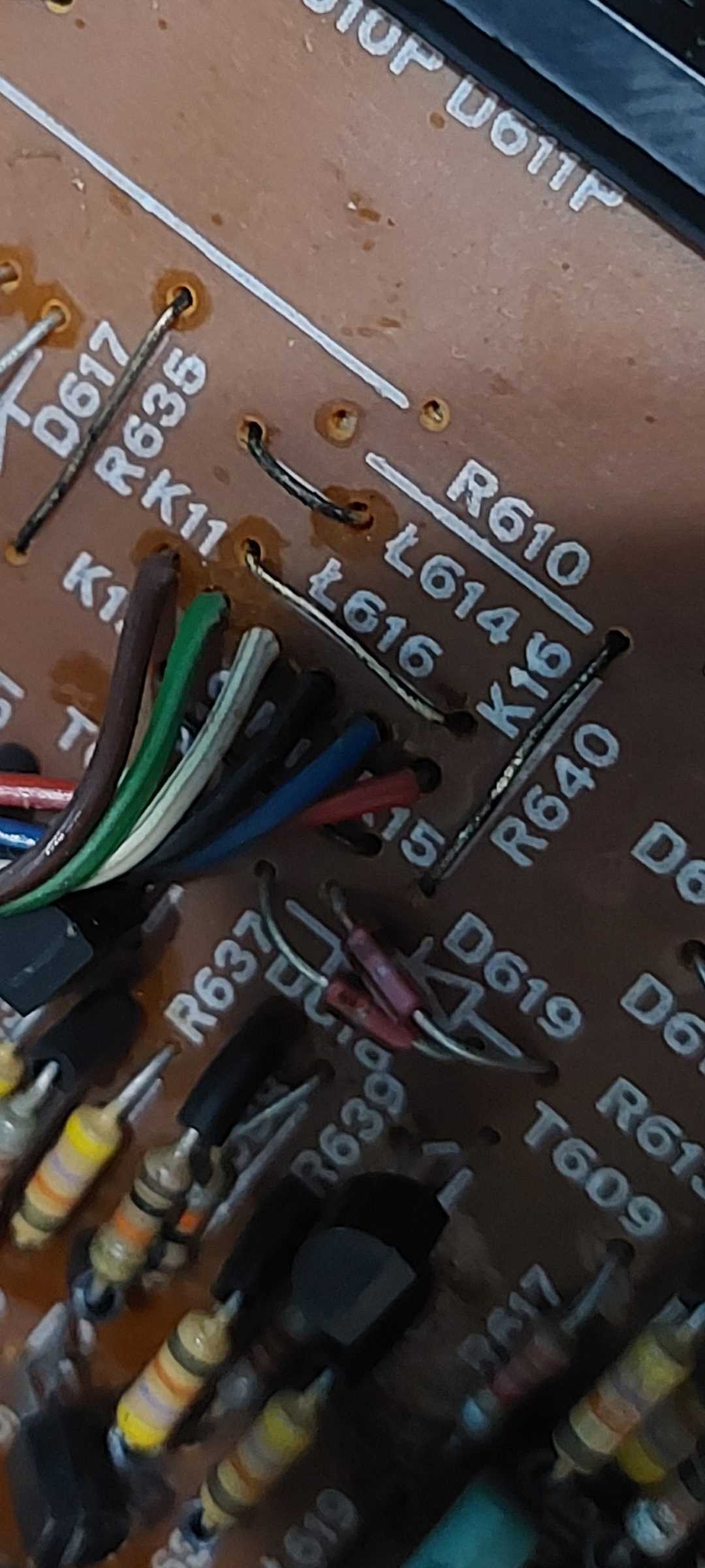

    Riz K4020
    Evo da malo pomognem ako neko od raje jos ima ovakva ceresla. Sve zive komponente za gasenje dolby redukcije ispitao i poubacivao nove, tastere probavao i jok, do kraja se ispostavi ova mala zicica Ł616 sto premoscava crvenu i zelenu zicu, zalomila se u lemu i slucajno skontam, tako na oba deka na VU plocama, sreca pa se dolby ugasi kad i dek.
