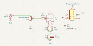

  2. decko voli da se igra, pa to ti je ovo je okvirna shema preampa ne znam da li je ultrapath kond sada u funkciji, nakon sto je stavljen 220uF bypass kond u katodi

  9. Juče
  10. 2x si napiso parafeed...msm ako si npr dosao do pola i sad bi da odlucis sta bi implementiro ...sta bi. Ako mi OT radi na granici zasicenja, dobar al mali...akmo bi ga prearanzirao u serijsku vezu dobio bi pozeljan nacin rada s tim OT(parafeed), koji je sada vezan ko Ulltrapath, tj sa novim vrdnostima kondova ko zna sta je ali je u originalu UPath. Drugo resenje je smanjiti struju na 12-15mA sto je kontraproduktivno...i greota za VT-25 (cuj mene pricam ko da znam o cemu pricam...jos sam veci baron od Barona J Trampa no sto sam bio) Suma sumarum je tako blizu a tako daleko...osecam ga tu je, samo dal da presecem crvenu ili zelenu zicu...
  11. pa nije bas da su stvari za poredjenje parafeed je vrsta aranzmana loadinga izlazne cevi i translacije zvucnika kao loadinga za anodu, a parafeed je aranzman decouplinga, efektivan nacin izbegavanja degeneracije izlazne triode.... i jos par efekata

  13. E tu se slazem, al dzabe sve kad ja napravim bombu od toga. Sad se sprdam sa sobom sta mi je prosle godine bilo komplikovano i za elektroniku i za keca al valda to tako mora
  14. This guy...samo bi da se koka sa sobom, nikom ne nudi...ccc... Sad sam slemio interkonekte s tom nekom tvojom tankom zicom sto mi dade pre...bolji bass nego na debljoj zici...tek sad sam zbun. Kokice u lulu ko cjacja Papa pa i ne trebaju 3D naocari? Mashallah Edit:Aj kad si jedini budan, osim ako ne hodas u snu,sto me nekako nebi cudilo...aj samo reci sa ti lepse Parafeed ili Ultrapath?

  16. jbga, ajd gledaj malo semu pa onda unutrasnjost sprave, jedno dva-3 dana domisljatost i razumevanje, mora elbow grease, ne moze to drugi da te nauci
  17. tAKMAN je katodni bypass ,2 siva idu s podnozja lampii svi u jednu tacku iliti central tap (not to be confused with Spinal Tap) Ca ste stavljali na te pozicije ,za cathode dvoumim medju AN tantuz silv/copp ili Z-Foil a ove sive,filament (lupicu) 0.1% uparene...ne znam ni odakle da pocnem,nije veliki buy-in a dobitak uparivanjem i odabirom vrste ,moze biti da polizes prste ;) Filozofija za sva 3 je nek se harmonici pare dok pijemo bevandu i cepamo jare...znaci zadrzati DHT karakter uz naturalizaciju timbra i detalja...cisto i efortless ko pasiva,da ima detalja ko niskoimpedansna piva. ma poezija...ca biste vi stavili tu ako budzet nije bitan ,2 siva moraju biti ista marka/vrsta/model a katodni treba biti nesto drugo...reko mi Grok,kaze ozbiljan je ovaj put...pucajte. sorry za hijack teme,brzo cu se tornjam..
