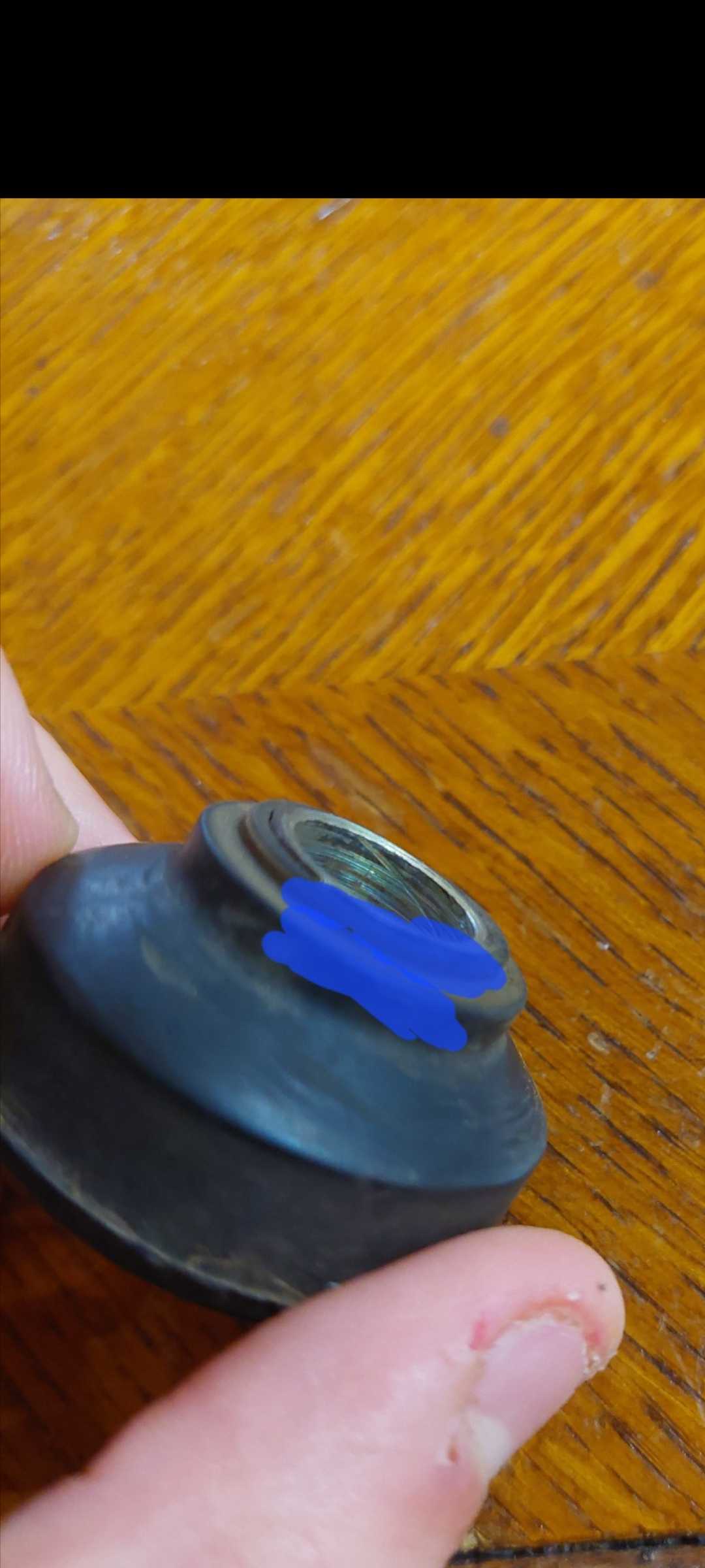

  2. Izgleda da sam uradio nesto sa ovim skracivanjem, probao malo ne moze se ni vozati od drota. Jednu prekratim pa ubacio spacer pa moram paziti kad skidam. Kolko sam skontao to je fol da se ta guma vise spljosti u konusu ramena, samo ona sesir platna mi jedna manja od ST mora pazarim nt ako nadjem Ko god ovo da je izmislio svaka mu cast, nadam se da sam ja dobro uradio jer sam obrusio sve 4 ovako, nema sanse bonsekom ili izvaditi pa rezati

  10. mi smo skracivali caure nekih 5mm ako se secam ....... i onda radili optiku kad je sve bilo gotovo ostalo babaneoamtisinko, a nije mi ni tad bilo bitno - resavas ono sto je pred tobom kec u standardu optika i jeste krivudav kad se rasiri, spusti, otvrdne, urade svi uglovi kako Bog zapoveda - onda ide gde si ga zaputio a ne gde on hoce
