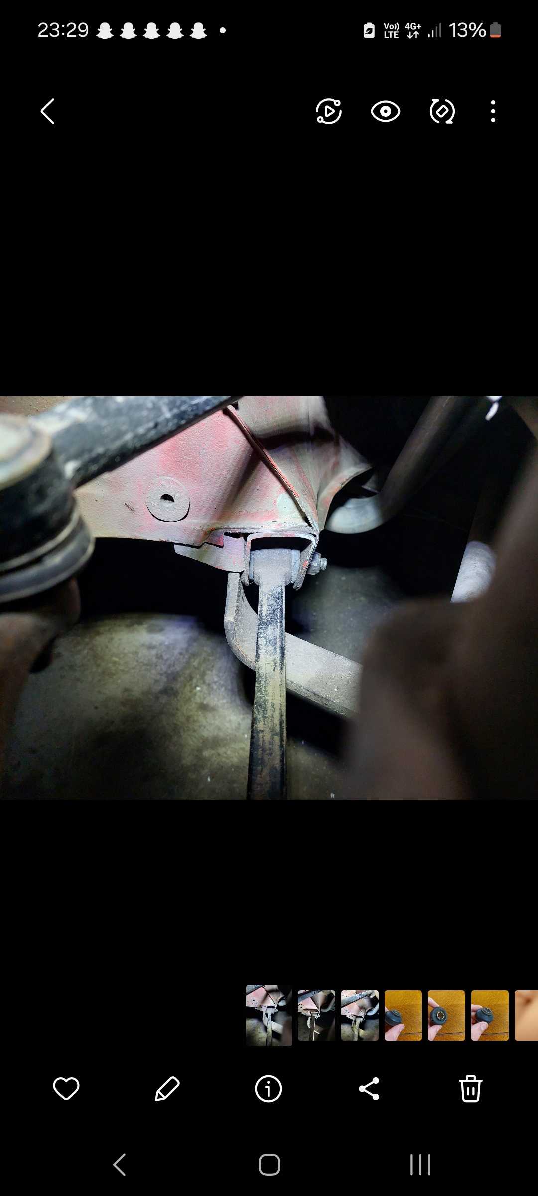

Eto slike, tacno se vidi kako se ukrivila donja strana te uske kroz koju ide silent blok ramena, dok nisam dotegao bilo je lufta dobrih 3 4 mm
Onaj kraj sto se rame spaja sa sasijom, ubacicu slike taman sam u radioni
ako mislis na dve sesiraste platne - jedna ide direktno na balans stanglu, onda rame sa gumama, onda druga pa onda matica.......... te dve sesiraste platne u originalu nisu bas obicno gvozdje, nego korektan celik; nema sanse da se bilo sta ukrivi ako nisam pogodio, pojasni bolje ....... ne kontam najbolje sta mislis pod "pracka"

lebe pa taj je letio ko munja jbga sad se ne isplati preradjivati trap jer pitanje dal ce kroz 2 3 godine biti bilo sta za njega od dijelova a i registarcija ocel biti moguca btw jel si mozda imao situaciju kad rame spajas u pracku da bude sira pracka od silent bloka na ramenu pa da bi trebalo podbacivati sirokih platni da se ne ukrivi uška ta kad bi stegao
ostavi kako jest, ne skracuj caure ja sam imao i sanke i caure i precku gore i druge opruge i napred i nazad i skracena stabla standardnih amortizera i spusten i rasiren i promenjeni uglovi i svasta nesto al em sam biJo mlad em je imao 85-ak konja

Pozdrav svima. Ovih dana bas imadoh posla oko keca, pukne hladnjak na cepu za ispust, pokrpim to pa onda termostat pa mu stavim i elektricnu pumpu goriva. Krenuo mi nesto tresti i reko aj da pogledam sarafe od ramena spona i ostalog kad ono sve ovlas zavrnuto. Utegnem to i nema vise da trese. Znam da sam ranije procito jedan zenov post u kojem je pominjao skracivanje caura sto prolaze kroz balans stanglu i oscliaciono rame, sad ne znam ima li potrebe i svrhe to raditi ako imam sanke, da ne pogorsa nesto. Evo slika zene, pa ako pamtis i ako su bile takve kod tebe
