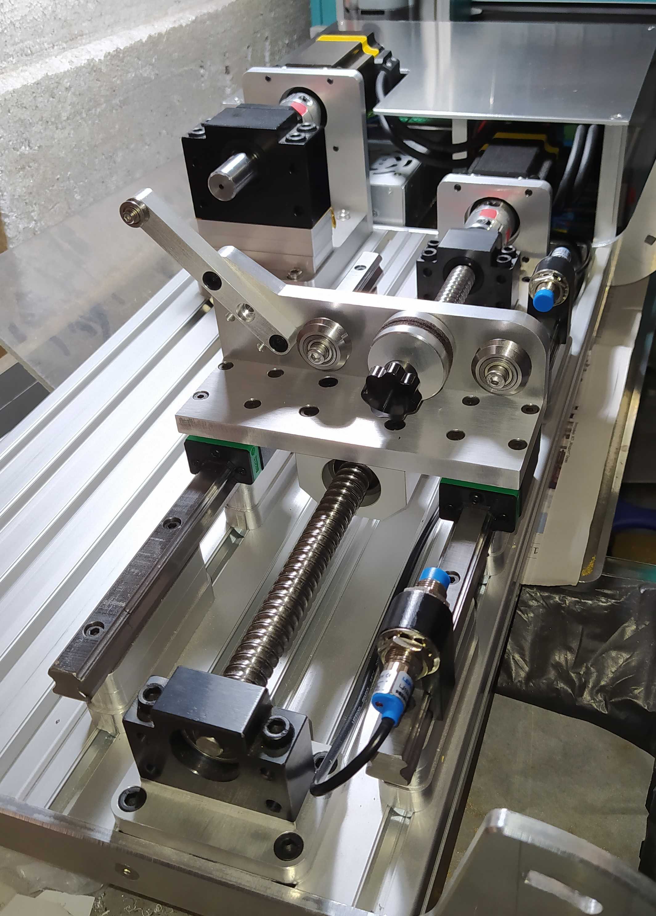

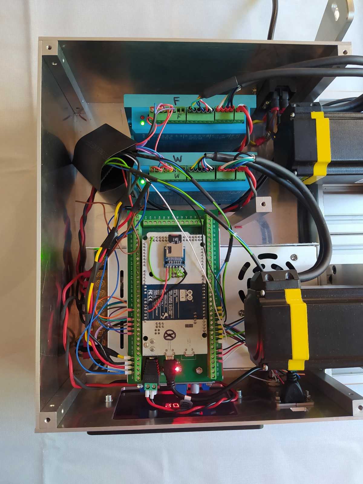

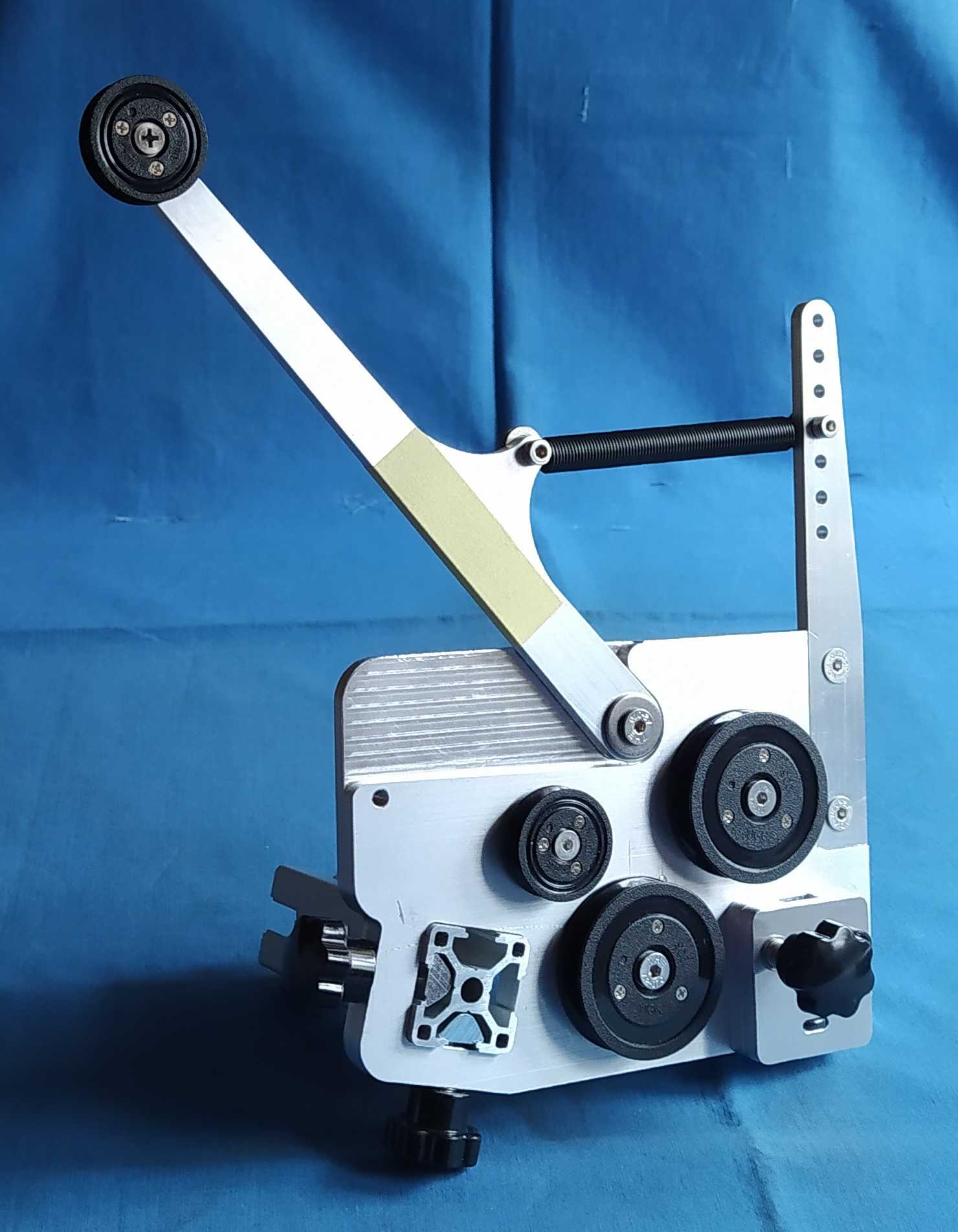

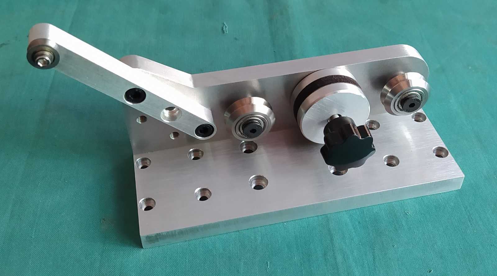

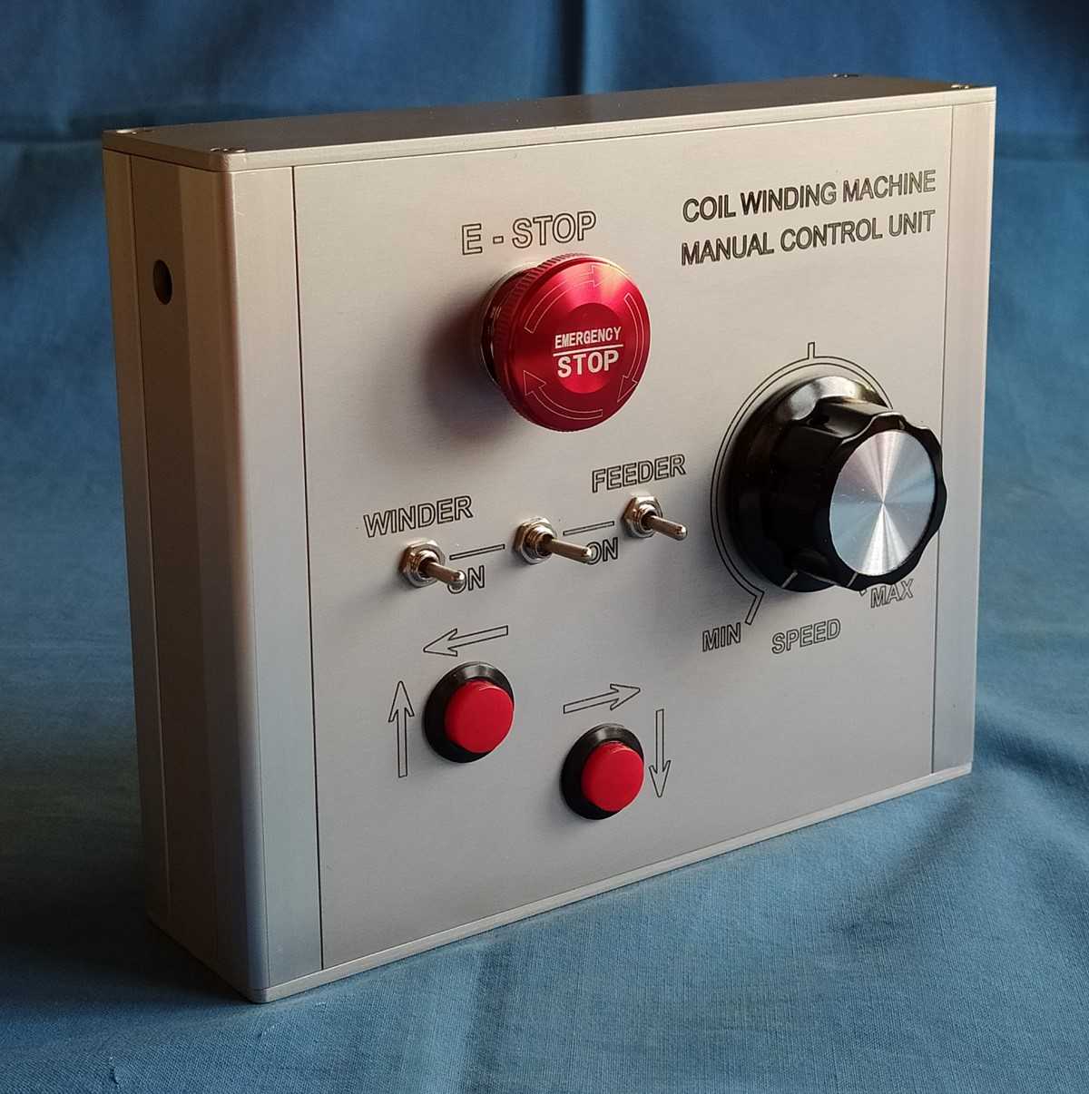

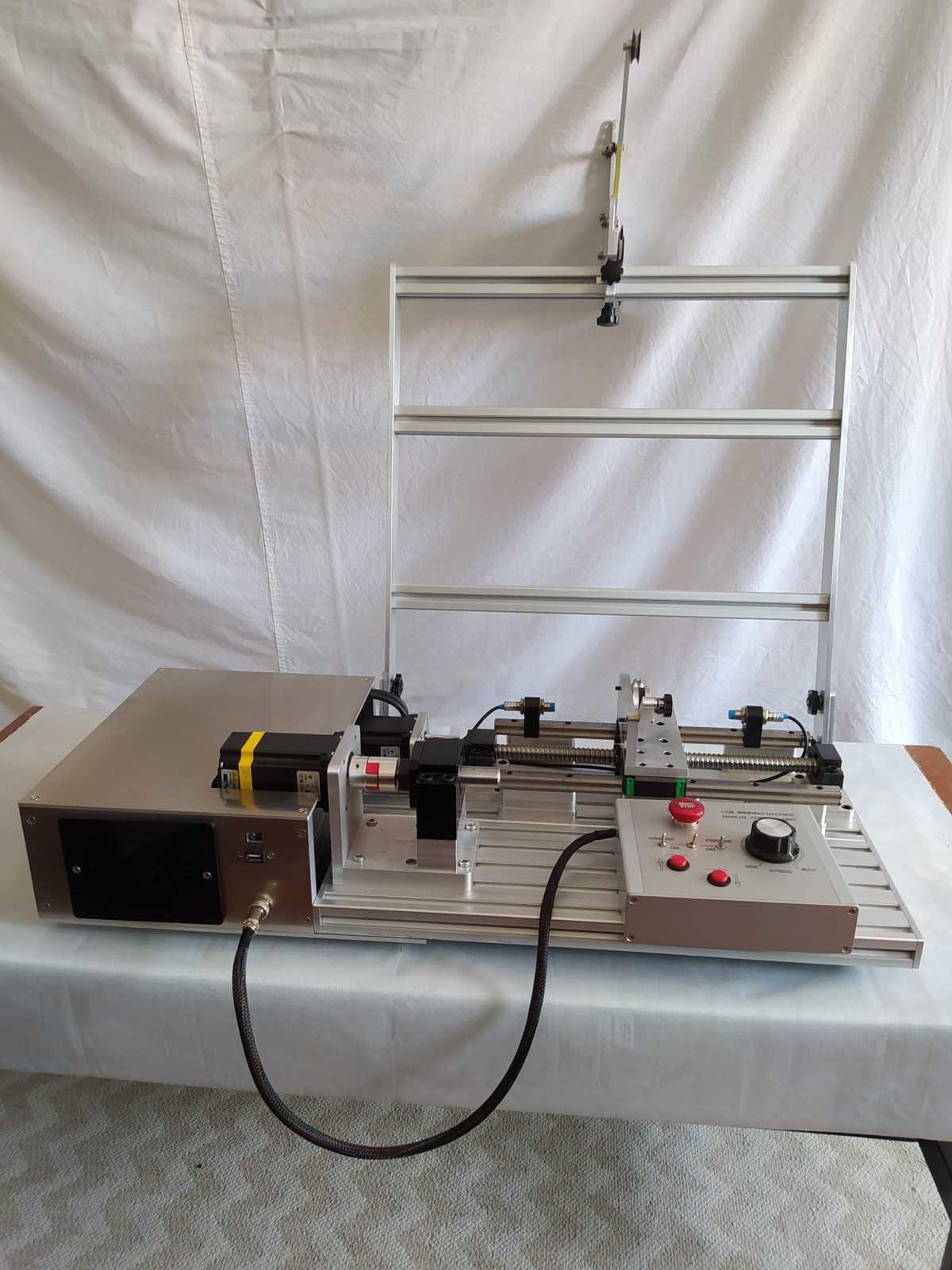

CNC MOTALICA ! Dok su najhrabriji sinovi naroda junački na kordonima branili slobodu, ja sam skromno čačkao i čeprkao u mojoj keliji i iščeprkao CNC MOTALICU. Kao polazna ideja-koncept je poslužila konstrukcija koju je gospodin Ming Leong ( FB - Lowther modification, Arduino winding machine etc.) uradio za potrebe svojih radova-motanja kalemova drajvera. U glavnim crtama, razvoj konstrukcije, dimenzionisanje i izrada delova su moje lično delo. Step-servo motori sa povratnom spregom, drajveri, napajanje kupljeni lokalno. Arduino DUE, šild, krajnji prekidači, točkići vodilice lak žice kupljen online od čeličnih čaj-faj prijatelja sa Istoka. Program za upravljanje dobijen od gospodina Minga. Upravljanje je preko Laptopa i konzole gde se unose svi važni parametri motanja. Svi radovi oko sastavljanja i puštanja u pogon su delom moji a delom mog Kuma Damira koji se junački potrudio. Rad je trajao ukupno oko 2 godine, kako su sve druge obaveze dozvoljavale. Napominjem ovo je bio izazov projekat, za zabavu i učenje. Na kraju veoma sam zadovoljan radom, i verovatno ću obimnije sve opisati u blogu - Leonardov Salon. Za sada samo par fotografija koje slede.
