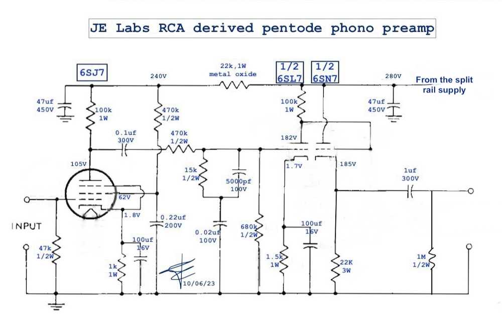

Pitanje u vezi protekcije 6SN7 Cathode Follower-a prilkom paljenja dok cev ne pocne da provodi ( shema u prilogu ) : 6SN7 Katoda je na 185 Vdc a resetka na par volti nize - umesto 1N4007 stavio bih NE-02 neonku ( 60 V-AC / 90 V-DC ) pa me zanima da li je jedna dovoljna kao zastita ili da stavim dve redno da bi prezivela ( jedna ili dve ) visestruka paljenja ?
