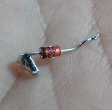

Sve otpore i kondove proveravam pre ugradnje, bez obzira da li kupljeno u Mouser-u ili lokalno. Inace Mouser je u kesicu od 10 kom Wima 1,000 nanoF ubacio devet odgovarajucih i jedan 3,300 nanoF komad. -

Ma, 99.99% sam bio siguran da sam ja negde sheb'o / tek na kraju posumnjao u neku od komponenti jbt. Msm, možda i je tako, ko zna više Nevermind, bitno da radi, pa sad polako -

ma nije bitno, samo ti prenosim svoje iskustvo ............ poenta je u tome da ces daleko vecu korist imati ako poslovicno sumnjas u sebe, umesto da poslovicno sumnjas u ispravnost delova kupljenih kod proverenog dobavljaca statisticki dokazano gde je uzrok veceg broja zajeba -

Ne kontam... misliš da sam ju ja pri lemljenju...? Pa nisam bre valjda toliki mesar... Od početka je taj offset na izlazu, dolazi od mesta gde ne prolaze nikakvi neki naponi a da se možda nešto iskomešalo... ono gejtovi iylaynih mosfeta. I to gecrkt samo jedna strana. Crkle bi obe da nešto, ono... nedaj bože. Crklo bi na drugoj strani, simetrično. Nešto bi se desilo drugačije, ne bi od prvog uključenja odmah bio taj ludi offset... -

iz iskustva ......... Mouser ili Digikey ili TME ako si uhvatio iz kesice jos nelemljeno da je gecrkt, samo onda si siguran ako si zalemio na pcb, 158% je greska operatora pa kako god da se zove operator to sto se ne secas momenta kad si nesto uradio, ne znaci nista -

Ejbga kad moramo nove komponente iz kesice testirati... Ne moea to, ovde je tipa dovoljan MM kakav imam, testira i kapacitet i sve... -

Razlog zašto +15V na izlazu koji ne reaguju na offset pot, nemogućnost podešavanja biasa, malo nekih besanih noći, malo zbunjenih večeri, sati pregledavanja šema iznova i iznova, meri, meri, meri... Novo iz mousera, a kratkospojeno. Zamenjeno sa 9v1 zener iz lokalne trafike. Sad sklapanje nazad, pa idemo dalje... (Jbt nikad ne bi rekao da moraš da premeriš sve komponente pre ugradnje, još kao novo iz mousera) -

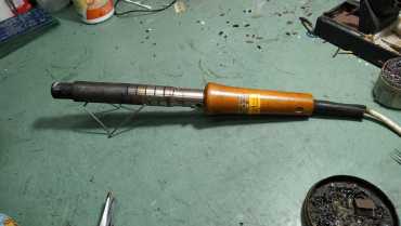

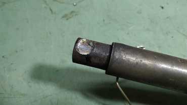

u radu periodicno moram da ocistim izgoreli kalafon i lak, jednostavno uklonim sa povrsine sa stapicem vitroplasta, bar toga ima na raspolaganju ono, vazi za svaki vrh, nebitno od cega je napravljen - valja periodicno izvaditi i ocistiti deo koji ide u grejac, kao i istresti iz grejaca smece koje se nakupi, da bi se predupredilo zaglavljivanje vrha u grejacu cinjenica da sam namenski vrh napravio od najobicnijeg koomada gvozdja ....... prakticno ne smeta nimalo stainless bi me preziveo, a i ovaj ce ...........
