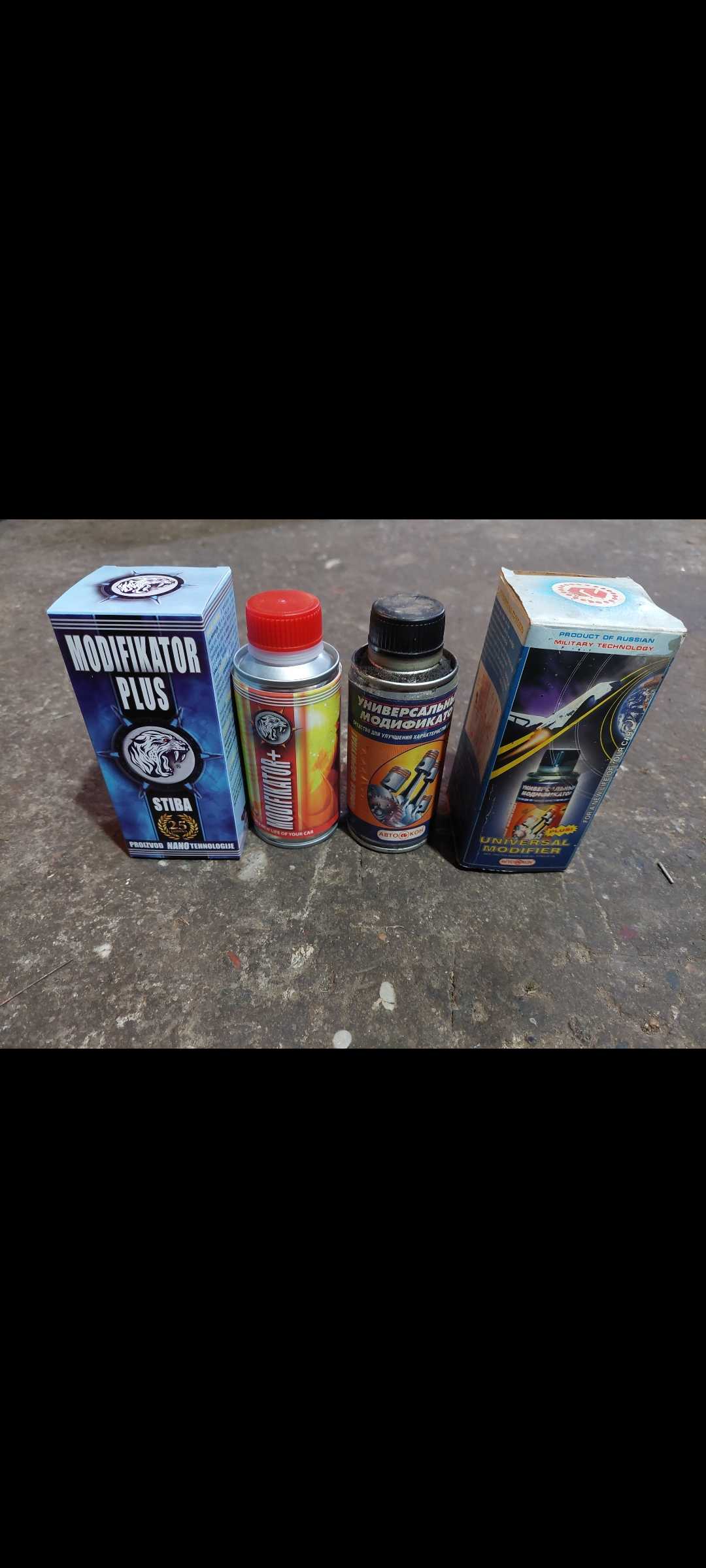

Sve se nakanjujem da kupim manometar al jedno drugo i jbg. Nisam mu planirao raditi generalku, kosta to ihaj a i kvalitet jedva dostupnih garnitura je idi mi dodji mi. Glavu bi bilo pametno odraditi al do toga cu nabaviti manometar pa iskontrolisati cisto da znam. Cak i zaboravih da napisem, sipao juce ruski modifikator. Nakon sto je motor odradio da se to razbije po njemu, mogao bih se zakleti da ide malko bolje. Sad ako je istina to sto pise, da se ne vezuje za ulje vec za metal u sloju od 4 do 6 nanometara i onda na to bolje prianja ulje na te povrsine i bolje stiti i sve to. Navodno moze i 50km bez ulja, radili su test bez ulja al lako je tu usuti pravi a raji prodaji nazovi modifikator. Sipan je i u golfa 4 jos 2023 i i dalje radi golf, kod njega se nije osjecala velika razlika al tu je vakum bio los i zastopan. Nasao sam skoro u radionici pakovanje od onog sto je sipan u osmicu, kupljen u auto neni. Isto je ko i ovo isti proizvodjac samo restilizovana etiketa i kutija Ne bih da budem onaj sto vjeruje u sve sto prodaju al makar nece od zla gore napraviti, masa njih ocekuje kad to uspu a motor raspad da ce to uraditi generalnu, za ovako da cuva motor to da. Sipali su ljudi u jugice lade.... trajale su masine solidno
