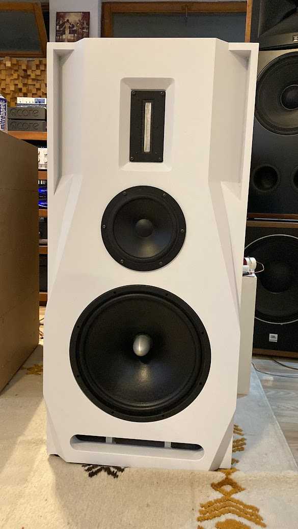

Aleks Napisano Januar 7, 2024 #96 Napisano Januar 7, 2024 pre 6 časa, grone reče Zavrseno dodao sam samo malo crno u belu boju.
Zen Mod Napisano Januar 8, 2024 #97 Napisano Januar 8, 2024 trik starih molera, da bela farba ne zuti vremenom doda se malo zelene i malo crne dobije se nesto sto me asocira na pojam biser bela Aleks and LightMatic je reagovao/la na ovo 2

Aleks Napisano Januar 8, 2024 #101 Napisano Januar 8, 2024 pre 8 časa, Zen Mod reče trik starih molera, da bela farba ne zuti vremenom doda se malo zelene i malo crne dobije se nesto sto me asocira na pojam biser bela Mene naučio moj stolar, ako 'oćeš belu 100% i da ne žuti vremenom, uzmeš profesionalnu belu boju za automobile
LightMatic Napisano Januar 8, 2024 #102 Napisano Januar 8, 2024 pre 13 časa, Zen Mod reče trik starih molera, da bela farba ne zuti vremenom doda se malo zelene i malo crne dobije se nesto sto me asocira na pojam biser bela Za crnu sam znao ali za zelenu nisam, svaki dan čovjek (ako se ja mogu nazvati čovjekom) nešto nauči.
grone Napisano Januar 8, 2024 Autor #103 Napisano Januar 8, 2024 8 hours ago, Aleks said: Mene naučio moj stolar, ako 'oćeš belu 100% i da ne žuti vremenom, uzmeš profesionalnu belu boju za automobile Tvoj stolar je potpuno upravo, ali mi dnevno trosimo oko 50L samo bele boje ono baza i lak, Probali smo sve sto je u ponudu i koristimo samo najbolje, crnu nisam koristio radi pozutenja jer nece ali ovaj akrilni ima jaku belu nekako previse je bela i sam hteo da to pomirim. u ovom slucaju sam koristio spric kit za auto pa akrilni bazu&lak od grckog proizvodjaca "vernilac" i tako zerowaf, chakija, NIXIE and 2 ostalih je reagovao/la na ovo 4 1

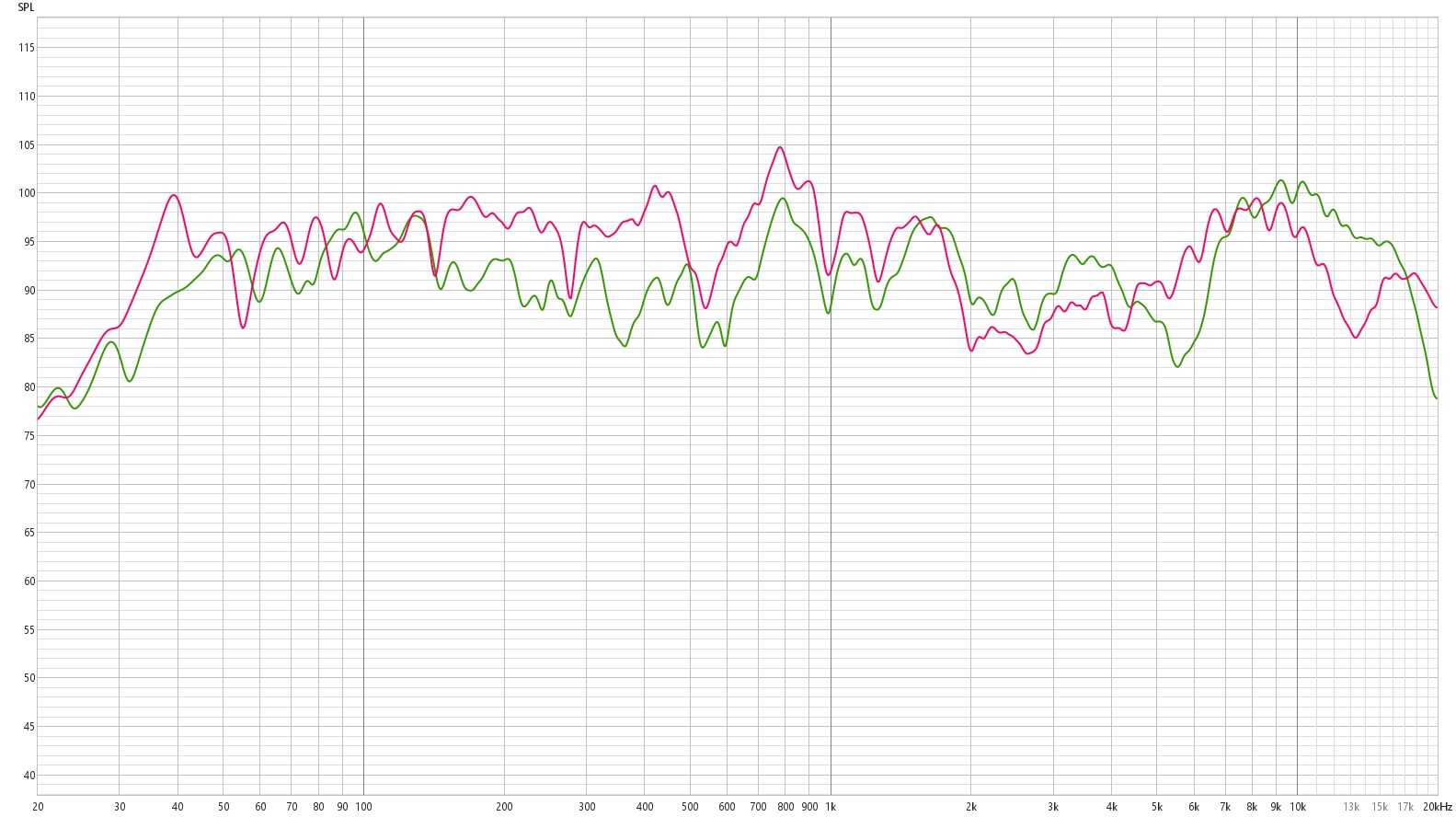

grone Napisano Januar 14, 2024 Autor #104 Napisano Januar 14, 2024 Pusteni u rad, cekao da se osuse da mi ne mirisu u slusaonici. Imaju mnogo razlike u odnosu na svim ostalim zvucnicima sasvim drugi zvuk! Radim na skretnici ima jos posla, merenje crveno je stara skretnica malo vise agresvnije srednji i vokali zelena dosta smirenije rade... Woland, zerowaf, Brijac and 8 ostalih je reagovao/la na ovo 2 6 3
damic Napisano Januar 14, 2024 #105 Napisano Januar 14, 2024 Ovaj peak, na malo ispod 800Hz je mnogo izražen i sigurno se čuje. Od 2K do 6K imas pad od oko 10 dB, sto je prilično. Opet,od 6K do 15K imaš visak, tu bi trebalo da bude bar 10dB manje. U principu, udoline ili manjak spl-a se daleko manje čuje od viška. Verikalna osa grafika bi trebala da bude od 45dB do 105dB. Ispod 40Hz gde je sobna rezonanca, nemaš ništa, al bez suba (subova) slaba šansa, nhf. Logično da je raniji zvuk bio agresivniji (crvena linija) srednji su bili daleko jači.
Mikorist Napisano Januar 14, 2024 #106 Napisano Januar 14, 2024 sve u svemu firnajz Doktor, BANAT and grone je reagovao/la na ovo 1 2
Brijac Napisano Januar 14, 2024 #107 Napisano Januar 14, 2024 A joj, koliko sam ja tripovao da su to manje kutije 😅 Svaka cast 💪🏻
Koja Napisano Januar 14, 2024 #109 Napisano Januar 14, 2024 Može li malo više o tim skretnicama, sa koje je daljine mereno? Ovako obe deluju jako loše, kao da su napamet pravljene. Kako su uklapane faze drajvera i kako izgledaju pojedinačna merenja za svaki? Ima li gated merenja za opseg gde su moguća, 600 Hz pa na dalje? Bass područje na crvenom izgleda dosta dobro u prostoriji. Ali, čudno je da na crvenom postoji peak na 40 Hz koji izgleda kao da je na tu vrednost podešen bass reflex tunel, dok na zelenom to uošte ne postoji. Da li je između ta dva merenja menjano nešto vezano za rezonancu kutije?
grone Napisano Januar 14, 2024 Autor #110 Napisano Januar 14, 2024 mereno je sa 1m daljine samo jedan, bice to fino podeseno samo treba jos vreme, nek se usviraju Koja and LightMatic je reagovao/la na ovo 2
