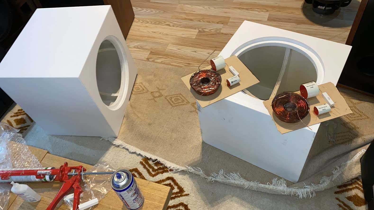

grone Napisano Januar 13, 2020 Autor #67 Napisano Januar 13, 2020 Almost finished Vix, NIXIE, 2a3 and 3 ostalih je reagovao/la na ovo 2 4

grone Napisano Januar 14, 2020 Autor #71 Napisano Januar 14, 2020 8 hours ago, 2a3 said: Jes pokazao zeni ovu sliku,ako je imas. veoma vole kad se lemi po saobama. Moja soba, moja kuca, moja zena gluv_i_udaren je reagovao/la na ovo 1
chakija Napisano Januar 14, 2020 #72 Napisano Januar 14, 2020 Bogami, svaka cast za zenu :D! Kako radi ovako na prvu? Sunce ti kalaisano, koliko zvucnika i to kakvih!!! o.O BTW koji je to crown na polici? Jesi li mozda probao CTS seriju?
grone Napisano Januar 14, 2020 Autor #73 Napisano Januar 14, 2020 1 minute ago, chakija said: Bogami, svaka cast za zenu :D! Kako radi ovako na prvu? Sunce ti kalaisano, koliko zvucnika i to kakvih!!! o.O Rade do 00 narocito Raal i AT Treba da se cuje da bi poverovao!! AE moze da radi jos bolje u vecu kutiju sa otvorima ali ovo je samo za probu i slusacu ovako neko vreme, imam pozadi Danley sub ako mi je do basa...

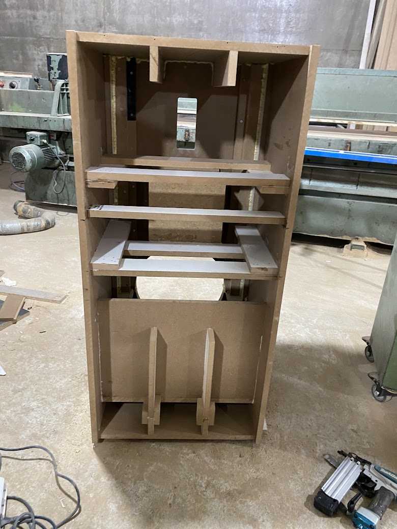

grone Napisano Januar 5, 2024 Autor #82 Napisano Januar 5, 2024 Krenuo i ovo zavrsiti davno mi stoje driveri, steta da se ne slusaju jer vrhunski se cuju. NIXIE, djmilicic, John Coltrane and 10 ostalih je reagovao/la na ovo 3 8 2

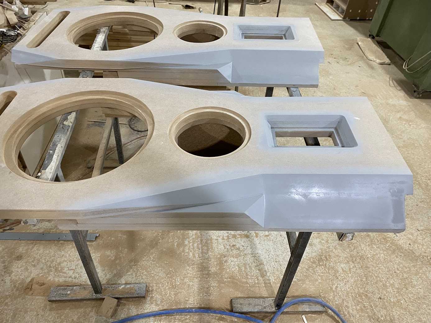

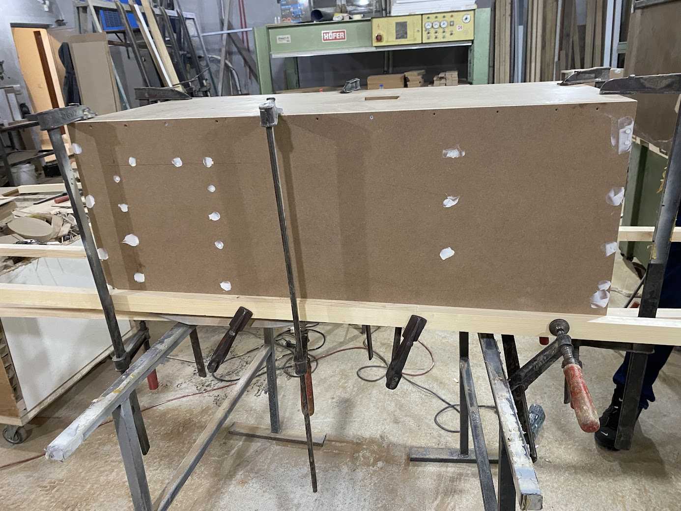

grone Napisano Januar 6, 2024 Autor #87 Napisano Januar 6, 2024 Prednja ploca postao 53mm debela, Lamielirana Mdf-om 4+25+4+18mm Pojacao sam unutrasnjost, mrtvo je ko beton Dva dana sam radio od 8 do 20 i sve zavrsio, ostao mi smiglanje i farbanje sutra. Uzivo izgledaju mnogo veci... BANAT, dejanco32, LightMatic and 3 ostalih je reagovao/la na ovo 3 3
