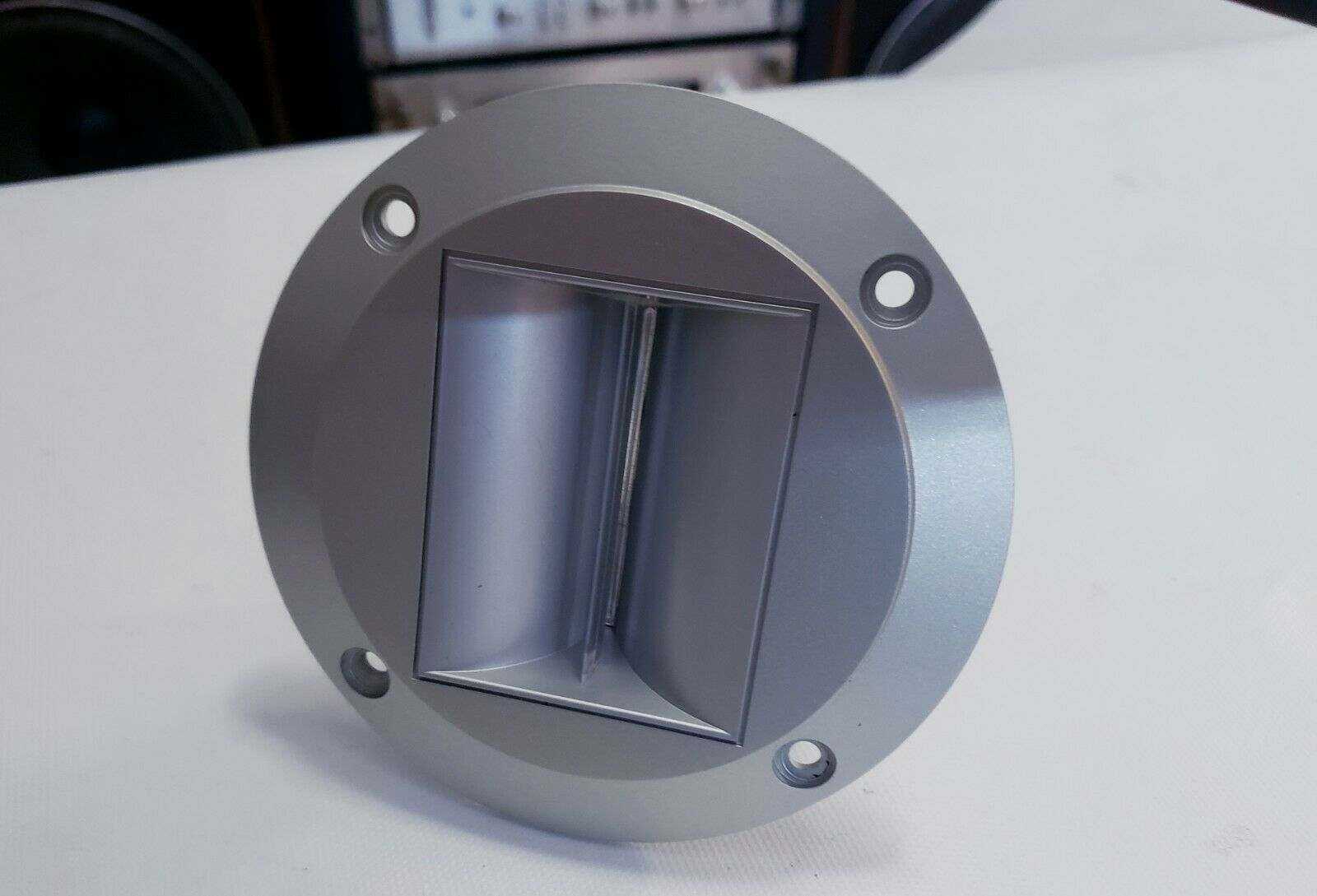

mrcelavi Napisano Novembar 13, 2019 #45 Napisano Novembar 13, 2019 1 hour ago, grone said: Pa meri, igraj malo stime niko ne moze da te savetuje bez podatka... @grone pitao sam Acu Raal, nisam otvorio diskuskiju. Moje kutije su završene al kontam uvek može bolje, otud i pitanje za Acu.
NIXIE Napisano Novembar 13, 2019 #46 Napisano Novembar 13, 2019 Svima koji imaju dileme predlažem da kupe onaj Dayton USB merni mikrofon ili nešto slično. Zabodeš u PC ili laptop pa gledaj šta si dobio. A sa tim istim PC pomoću LIMP se izmeri impedansa i faza po opsegu. Kod ribona se uvek stavlja bipolarni kondenzator reda 50uF pri bilo kakvom merenju drivera osim ako je merenje zajedno sa skretnicom.
grone Napisano Novembar 13, 2019 Autor #47 Napisano Novembar 13, 2019 Just now, mrcelavi said: @grone pitao sam Acu Raal, nisam otvorio diskuskiju. Moje kutije su završene al kontam uvek može bolje, otud i pitanje za Acu. Ma razumem, ali uvek ide stim pravcem, moras meriti ako stvarno zelis nesto od toga. Sa Acom treba drugcije, ucestovao u temi samo zbog šeme, i naravno neko je to prijavio... Izgleda da zna on dobro ovaj forum, pokusaj sa PP. mrcelavi je reagovao/la na ovo 1
RAAL Napisano Novembar 14, 2019 #48 Napisano Novembar 14, 2019 16 hours ago, mrcelavi said: Pre svega da izrazim duboko poštovanje za Aleksandra - RAAL i uzmem slobodu, pošto je ovo retka prilika da se oglasio ovde na forumu, da ga pitam za savet vezano za ribon drajvere. Već dugo koristim Pioneer ribone PT-R13A i nedoumica je kako rešiti skretnicu. Naime ako ih vozim samo sa kondom 4,7 mF oni zvuče čarobno ali preglasno u odnosu na ostale drajvere ( ostli drajveri su Philips 8" AD 3700M i Beyma 12K200) rezovi na 500 i 4000 hz. Kako ih malo utišati a da se to ne odrazi na kvalitet zvuka. Hvala unapred Pozdrav! Isto kao sto su rekli Shonne i Nixie, ali... Samo izmeri primarnu induktivnost njegovog prilagodnog trafoa i impedansu u propusnom opsegu. Primarna induktivnost se meri sa iskljucenim sekundarnim kolom trafoa. Mozda je dovoljno mala da sa kondom cini 2 red na nezeljenom mestu, tj. neka tacna vrednost koja je njima trebala za 2 red filtra za zvucnik iz koga je izvadjen... Onda moze da pravi neki veliki peak ispod ili iznad zeljene rezne frekvencije, pa je nemoguce proizvoljno postaviti reznu fr. i moze samo iznad onoga sto je predvidjeno. Ako je tako, onda atenuacija rednim otpornikom menja i Q filtra. Samo sa tacnim vrednostima koliko atenuacije u dB vam treba i sa poznatom vrednoscu primarne induktivnosti trafoa, mozemo da znamo gde to moze da se sece i da li ce promena Q filtra biti znacajna ili ne. Ako to ne odgovara i ako je zeljena atenuacija >/= 3dB, onda moze da se atenuira L-Padom i da se na taj nacin induktivnost trafoa "izbaci" iz uticaja na filtar, i da se stavi externi kalem da bi se dobio 2-gi red, jer cisto sumnjam da to moze da radi bez izoblicenja sa prvim redom na 4k. Forum slabo pratim, pa onda nastavak razgovora moze preko" info AT raalribbon DOT com" Pozdrav, Aca mrcelavi, NIXIE, Aleks and 1 član je reagovao/la na ovo 1 3
Pchelac Napisano Novembar 14, 2019 #49 Napisano Novembar 14, 2019 Izgleda da mora da si car ,ako se zoveš Aleksandar... Makedonski, pa Radisavljević, pa Prodanović, pa... doobro, ima i jedan koji kvari niz.. Woland je reagovao/la na ovo 1
mrcelavi Napisano Novembar 14, 2019 #50 Napisano Novembar 14, 2019 14 hours ago, RAAL said: Pozdrav! Isto kao sto su rekli Shonne i Nixie, ali... Samo izmeri primarnu induktivnost njegovog prilagodnog trafoa i impedansu u propusnom opsegu. Primarna induktivnost se meri sa iskljucenim sekundarnim kolom trafoa. Mozda je dovoljno mala da sa kondom cini 2 red na nezeljenom mestu, tj. neka tacna vrednost koja je njima trebala za 2 red filtra za zvucnik iz koga je izvadjen... Onda moze da pravi neki veliki peak ispod ili iznad zeljene rezne frekvencije, pa je nemoguce proizvoljno postaviti reznu fr. i moze samo iznad onoga sto je predvidjeno. Ako je tako, onda atenuacija rednim otpornikom menja i Q filtra. Samo sa tacnim vrednostima koliko atenuacije u dB vam treba i sa poznatom vrednoscu primarne induktivnosti trafoa, mozemo da znamo gde to moze da se sece i da li ce promena Q filtra biti znacajna ili ne. Ako to ne odgovara i ako je zeljena atenuacija >/= 3dB, onda moze da se atenuira L-Padom i da se na taj nacin induktivnost trafoa "izbaci" iz uticaja na filtar, i da se stavi externi kalem da bi se dobio 2-gi red, jer cisto sumnjam da to moze da radi bez izoblicenja sa prvim redom na 4k. Forum slabo pratim, pa onda nastavak razgovora moze preko" info AT raalribbon DOT com" Pozdrav, Aca Aleksandre hvala na isrpnom odgovoru, otklonili ste nedoumicu oko primene L-pada i to ispada najbezbolniji način a da ne utiče na karakter samog drajvera odnosno zvuka. Još jedno hvala puno

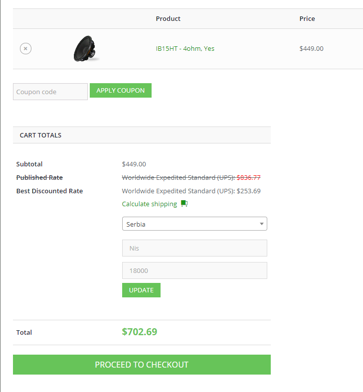

Aleks Napisano Novembar 26, 2019 #53 Napisano Novembar 26, 2019 http://aespeakers.com/acoustic-elegance-international-orders-faq/ Do you ship to my country? The answer is definitely YES! If your location can be found on a map, we can find an option to deliver woofers to you. Ne znam što bi bilo teško, online shop, naručiš, dostave... E sad ne znam kako je Grone, da ne pričam u njegovo ime
neskor Napisano Novembar 26, 2019 #54 Napisano Novembar 26, 2019 pa dok se nakalemi PDV i carina od pocetne cene od $449 za jedan driver, dodje se do $930 u Srbiji
shonne Napisano Novembar 26, 2019 #55 Napisano Novembar 26, 2019 pa dok se nakalemi PDV i carina od pocetne cene od $449 za jedan driver, dodje se do $930 u SrbijiAj molim te, tu racunicu objasni? Hvala.
shonne Napisano Novembar 26, 2019 #56 Napisano Novembar 26, 2019 Aha, tek sad vidim da je shipping veliki. [emoji3]
NIXIE Napisano Novembar 26, 2019 #57 Napisano Novembar 26, 2019 15 minutes ago, shonne said: Aha, tek sad vidim da je shipping veliki. Čime li ga prevoze kad je tolika poštarina?
shonne Napisano Novembar 26, 2019 #58 Napisano Novembar 26, 2019 Čime li ga prevoze kad je tolika poštarina? Ovako nesto prvi put vidim, pa me neskorova izjava zacudila... 250 dolara postarina, ma daj.
NIXIE Napisano Novembar 26, 2019 #59 Napisano Novembar 26, 2019 5 minutes ago, shonne said: 250 dolara postarina, ma daj. Stvarno ekstremno. Za dva ona Vifa NE 225 iz Kine ide DHL-om za 91 dolar. Oni su oko 5kg težine plus pakovanje.
grone Napisano Novembar 26, 2019 Autor #60 Napisano Novembar 26, 2019 Jbl M2 slusam vec dosta vremena, osim linearnosti veoma su dinamicni, Ne znam kako ce biti sa ovom kombinacijom AE, AT, Raal... Sto se tice kupovine AE basova, isto tako i za AT, poslati su u Svajcarsku dosta je jeftinije i samo 8% PDV. Od tamo na sverc slepere platio 50Evra za ceo paket do moje kuce. hifista je reagovao/la na ovo 1
Aleks Napisano Novembar 26, 2019 #61 Napisano Novembar 26, 2019 USPS je abnormalno skup za Srbiju, ja ne znam zašto. Unutar USA shipping za taj drajver je 40 dolara, isto USPS. Ova Gronetova šema, naravno
shonne Napisano Novembar 26, 2019 #62 Napisano Novembar 26, 2019 Treba razlikovati USPS i UPS [emoji3]
Aleks Napisano Novembar 26, 2019 #63 Napisano Novembar 26, 2019 Ma zna se šta je UPS, ali redovno je samo USPS opcija kada naručuješ iz USA. Ma samo ove šeme, jbga. Imati čoveka gore i to je to. Igračka za dete, ima samo na Amazon USA, al mora baš taj panda, ne može nijedan drugi. 15$ košta panda i poštarina 75$, USPS, nema druga opcija. Doneće kum iz SWE na zimu, shipping za Švedsku je 20$.

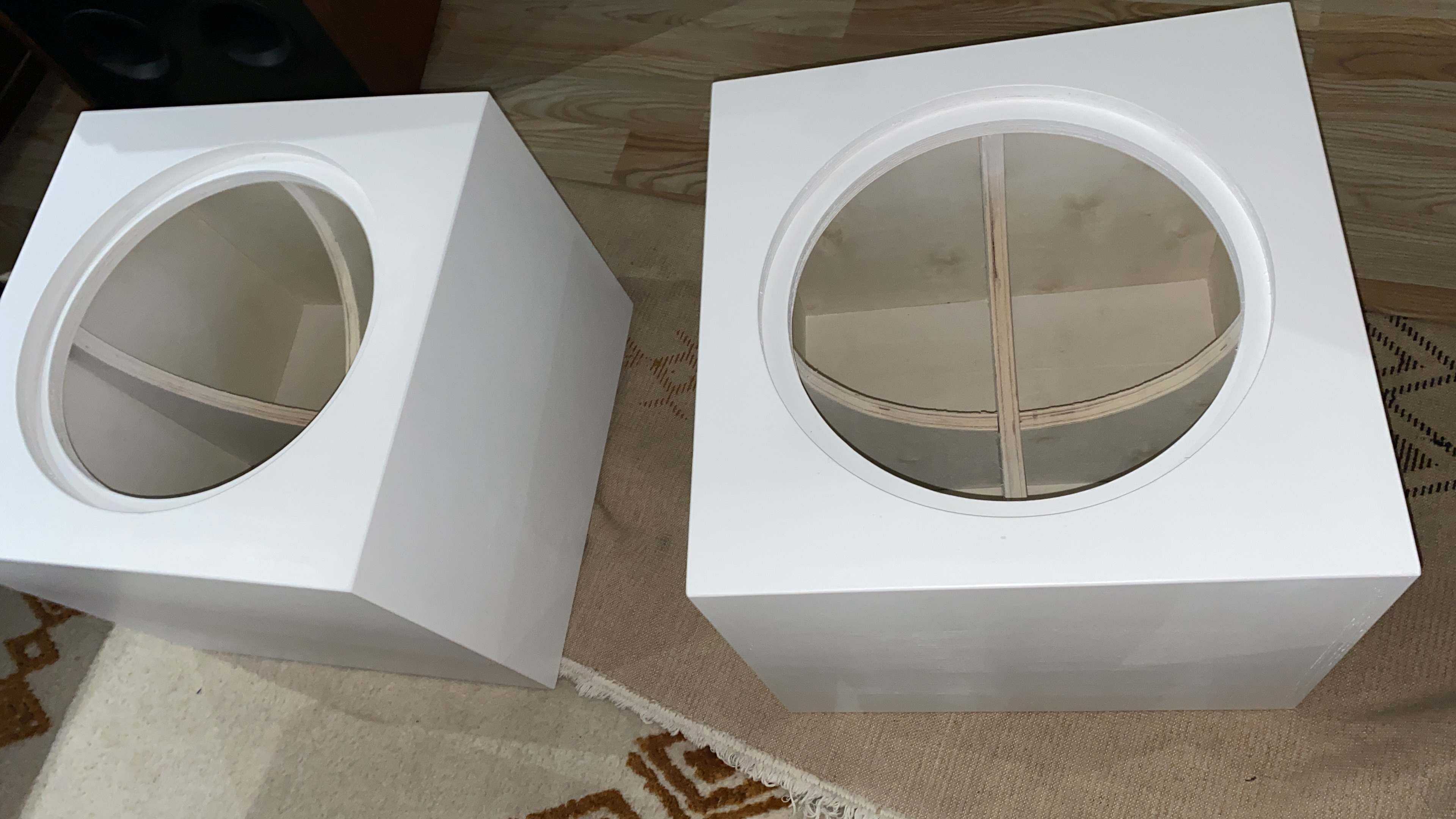

grone Napisano Januar 12, 2020 Autor #66 Napisano Januar 12, 2020 Od zelje da cujem kako rade uradio minmalne kutije, hocu da probam kako radi AE na100L kompresionu... dejanco32, Vix, 2a3 and 2 ostalih je reagovao/la na ovo 2 3
