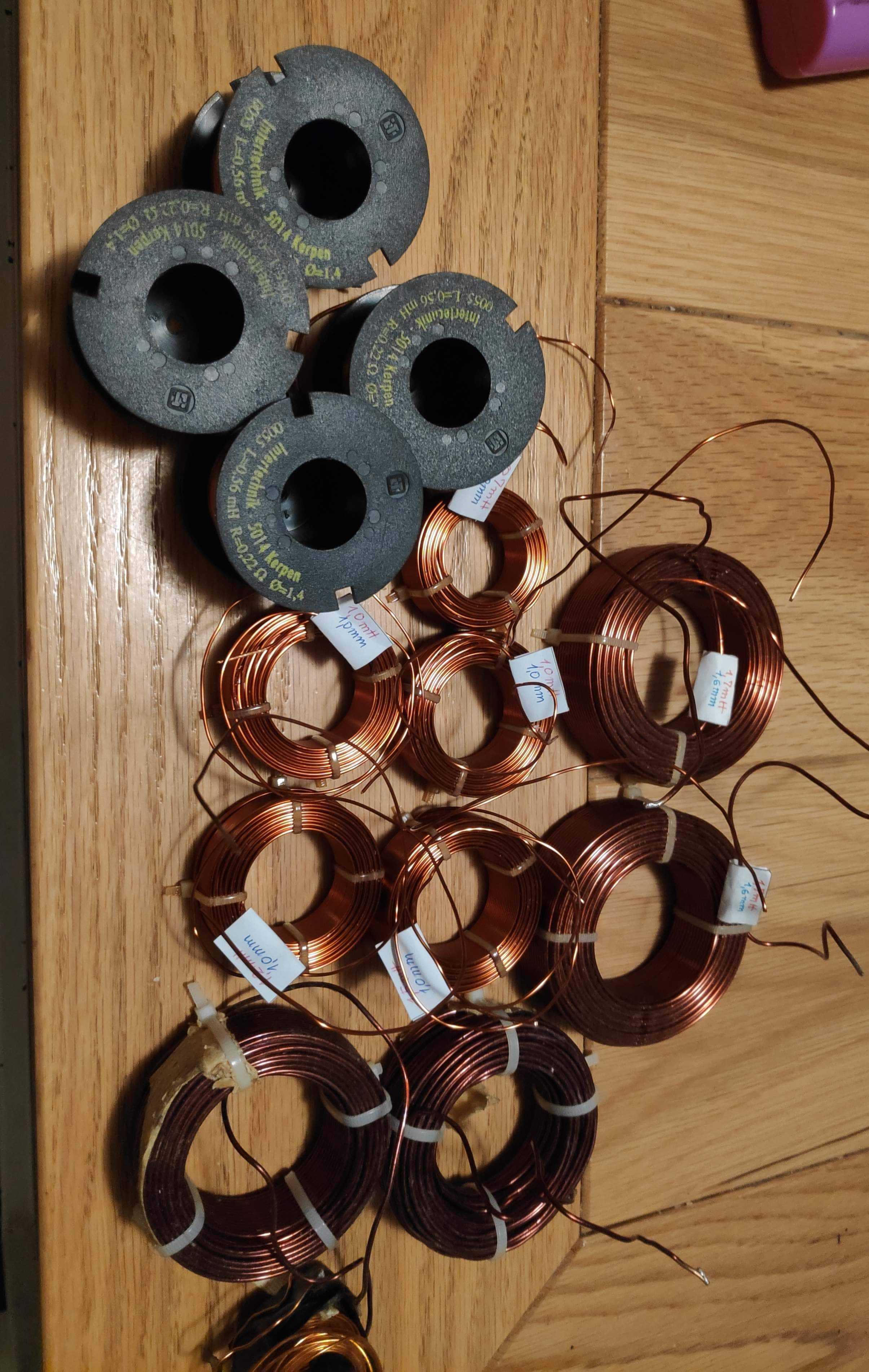

chakija Napisano Jul 6, 2019 Autor #27 Napisano Jul 6, 2019 Nakrtozilo se kalemova za riktanje skretnica... dejanco32, mrcelavi, Dual and 2 ostalih je reagovao/la na ovo 1 4

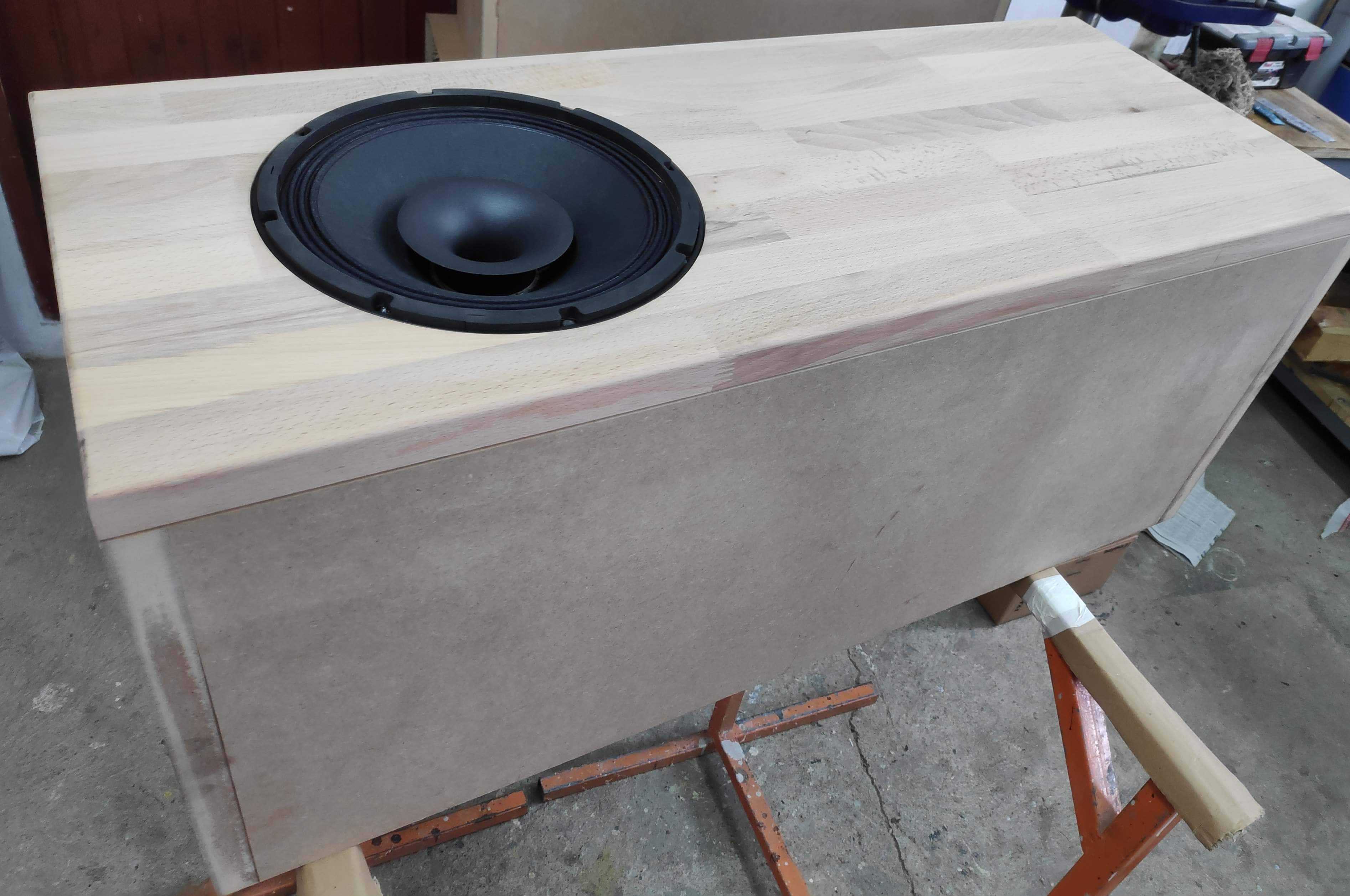

chakija Napisano Jul 14, 2019 Autor #31 Napisano Jul 14, 2019 Biće kanda nešto od ovoga... vladd, zek, Dual and 6 ostalih je reagovao/la na ovo 3 4 2

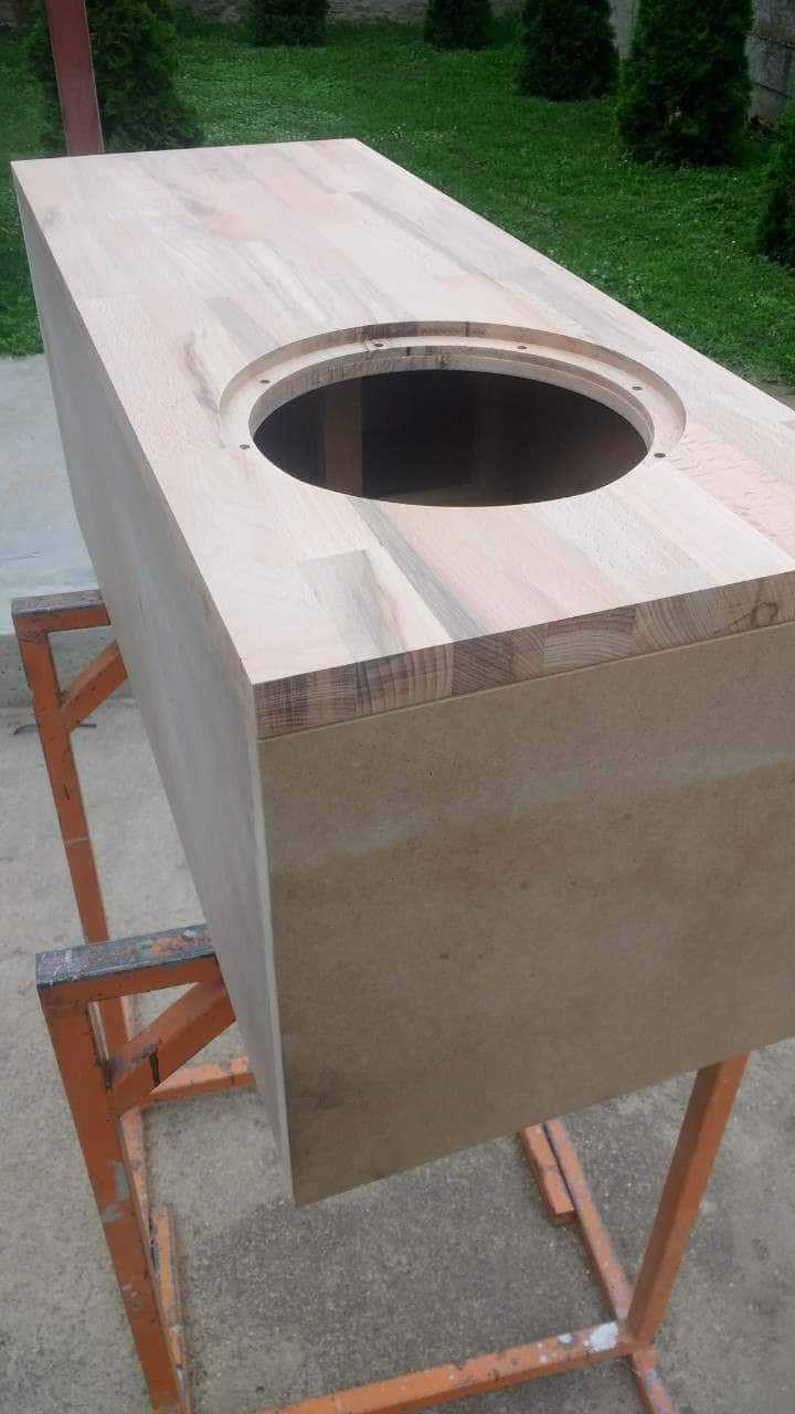

Woland Napisano Jul 14, 2019 #36 Napisano Jul 14, 2019 Biće kanda nešto od ovoga... frontovi su iz uradi sam, gazišta za stepenice?
Mikorist Napisano Jul 14, 2019 #38 Napisano Jul 14, 2019 21 minutes ago, Woland said: 9 hours ago, chakija said: Biće kanda nešto od ovoga... frontovi su iz uradi sam, gazišta za stepenice? Ovo slicno ko Fane. Samo trebaju veca gazista

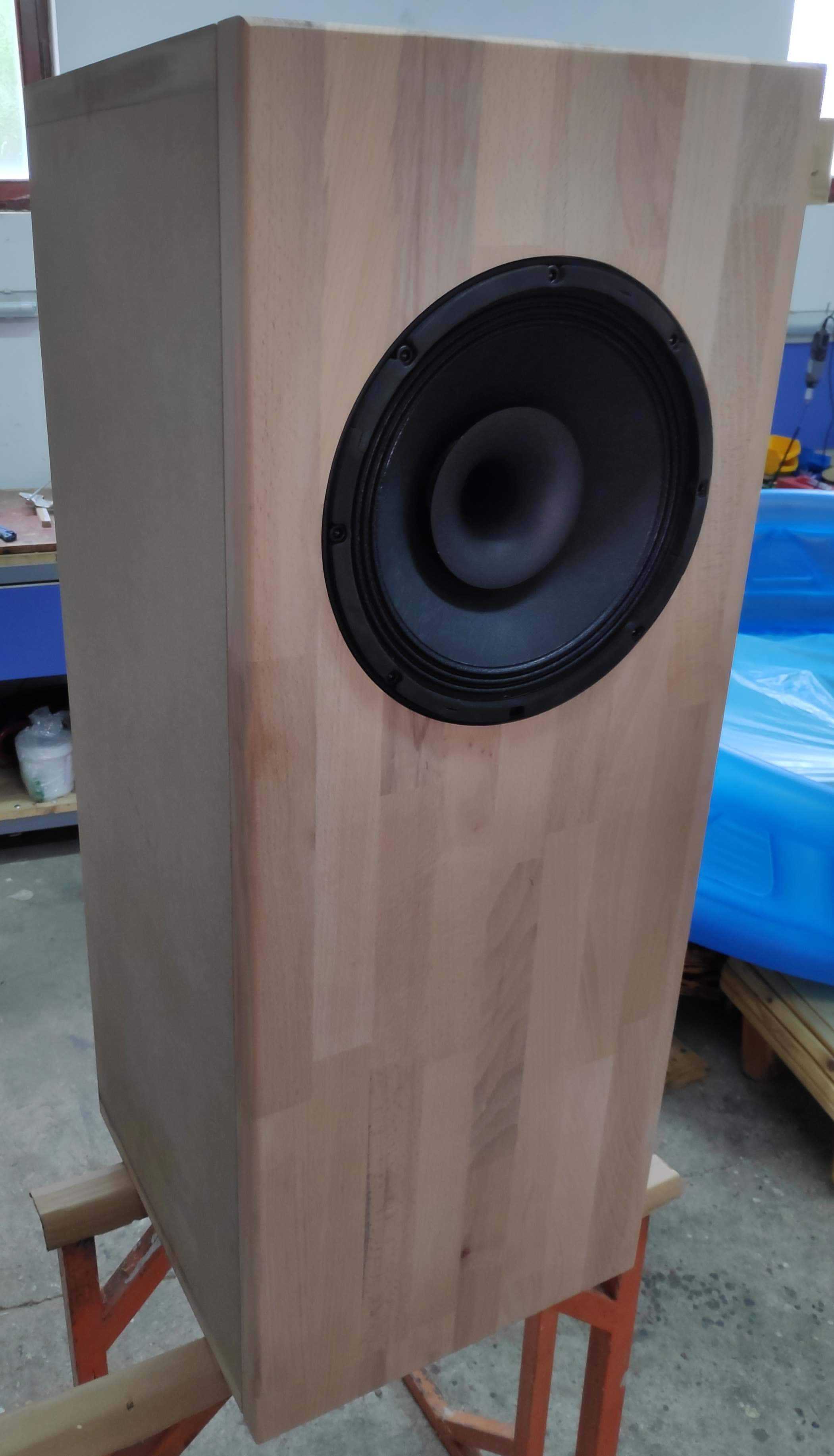

gluv_i_udaren Napisano Jul 14, 2019 #39 Napisano Jul 14, 2019 Mene ovo tako zanima kako će da sviri i očekujem jako mnogo
chakija Napisano Jul 15, 2019 Autor #40 Napisano Jul 15, 2019 23 hours ago, Woland said: On 7/14/2019 at 1:52 PM, chakija said: Biće kanda nešto od ovoga... frontovi su iz uradi sam, gazišta za stepenice? Yup...

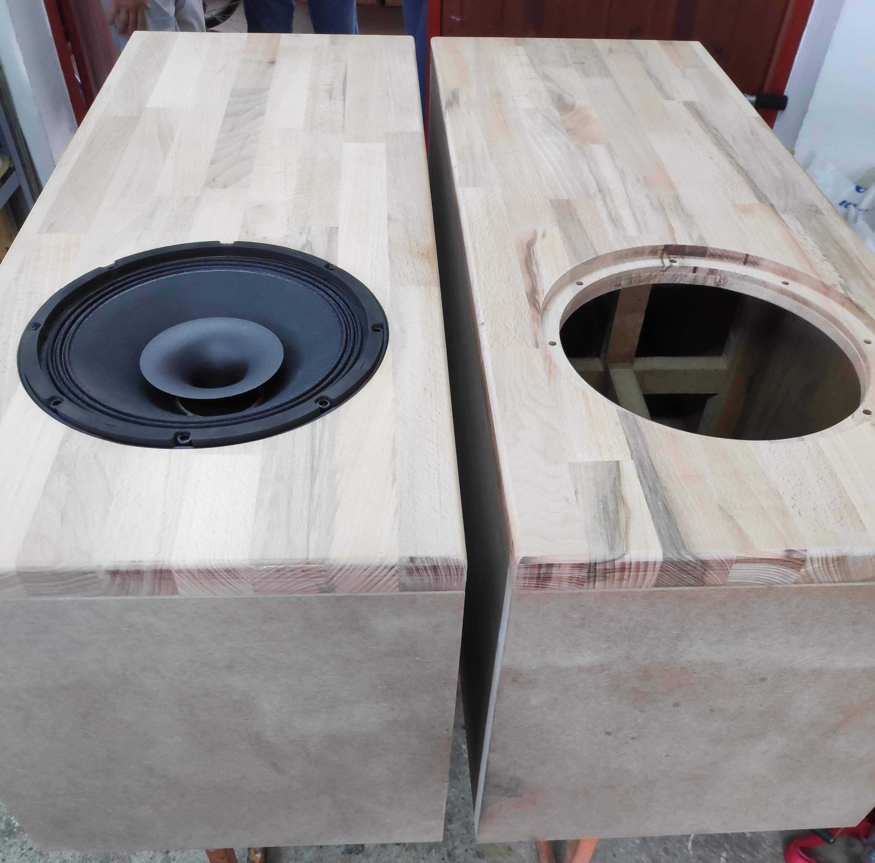

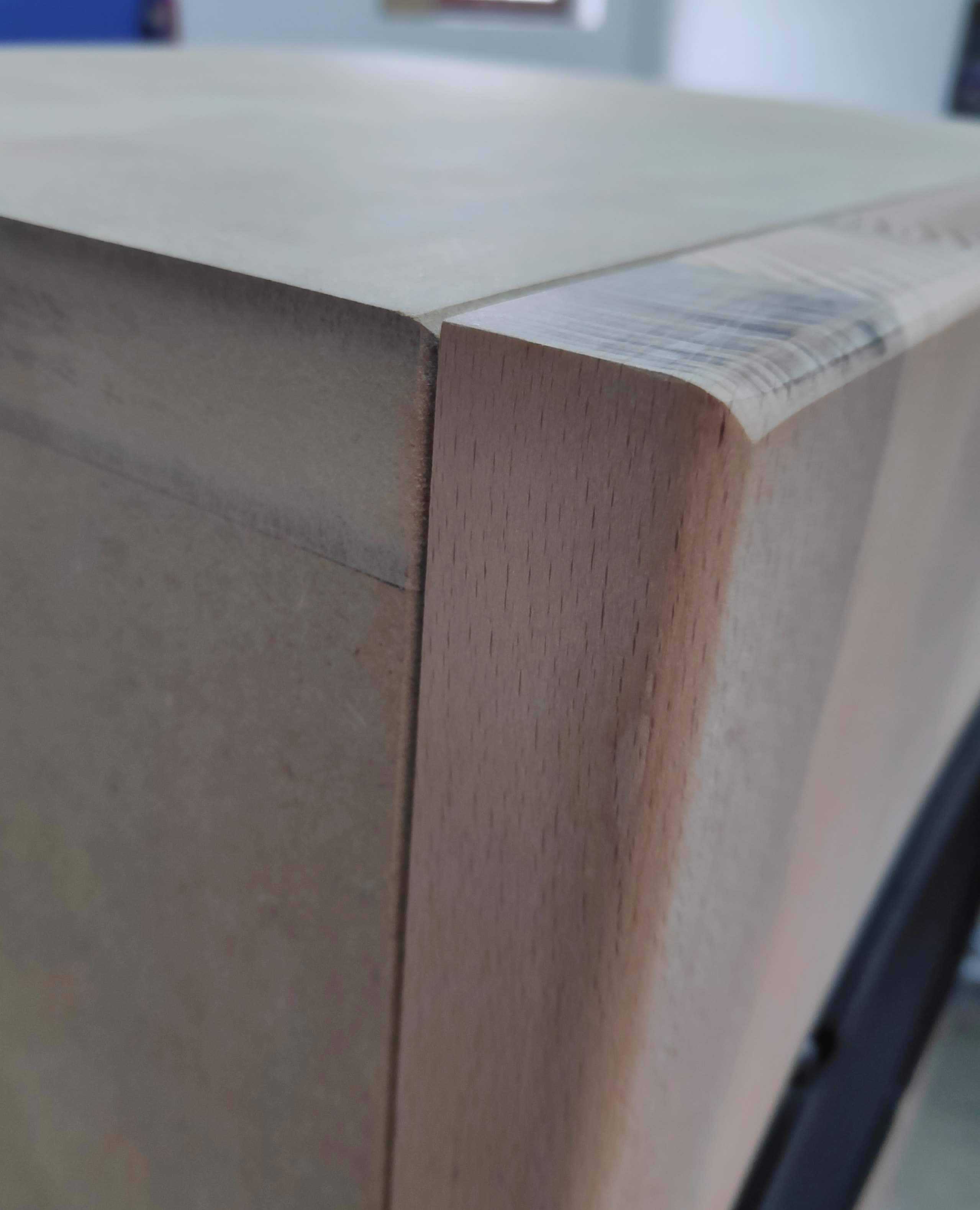

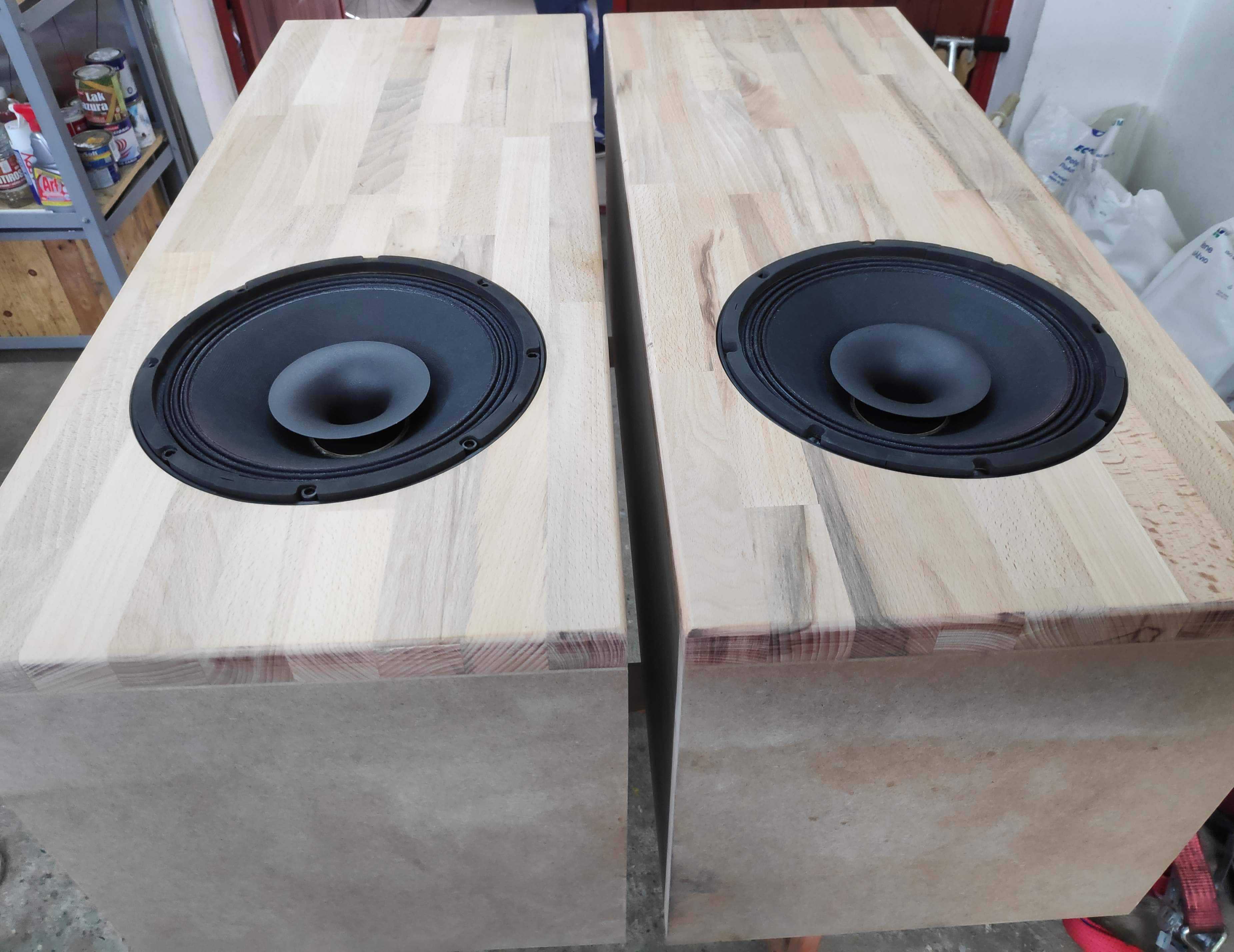

chakija Napisano Jul 15, 2019 Autor #41 Napisano Jul 15, 2019 Mislim da će poseban šmek dati naglašen prelaz između prednje ploče i medijapana. Inače, nanošenje spricgit-a je u punom jeku. Prednja ploča će biti lakirana a medijapan srednje mat crn... Dual, dejanco32, mrcelavi and 1 član je reagovao/la na ovo 1 3
Beli_Ninja Napisano Jul 15, 2019 #42 Napisano Jul 15, 2019 ^ Bravo za ivicu. Odlicna ideja. Mozda ne bas sa pogleda ciscenja prasine, ali dizajnerski je pun pogodak. Ne stedi film za slike

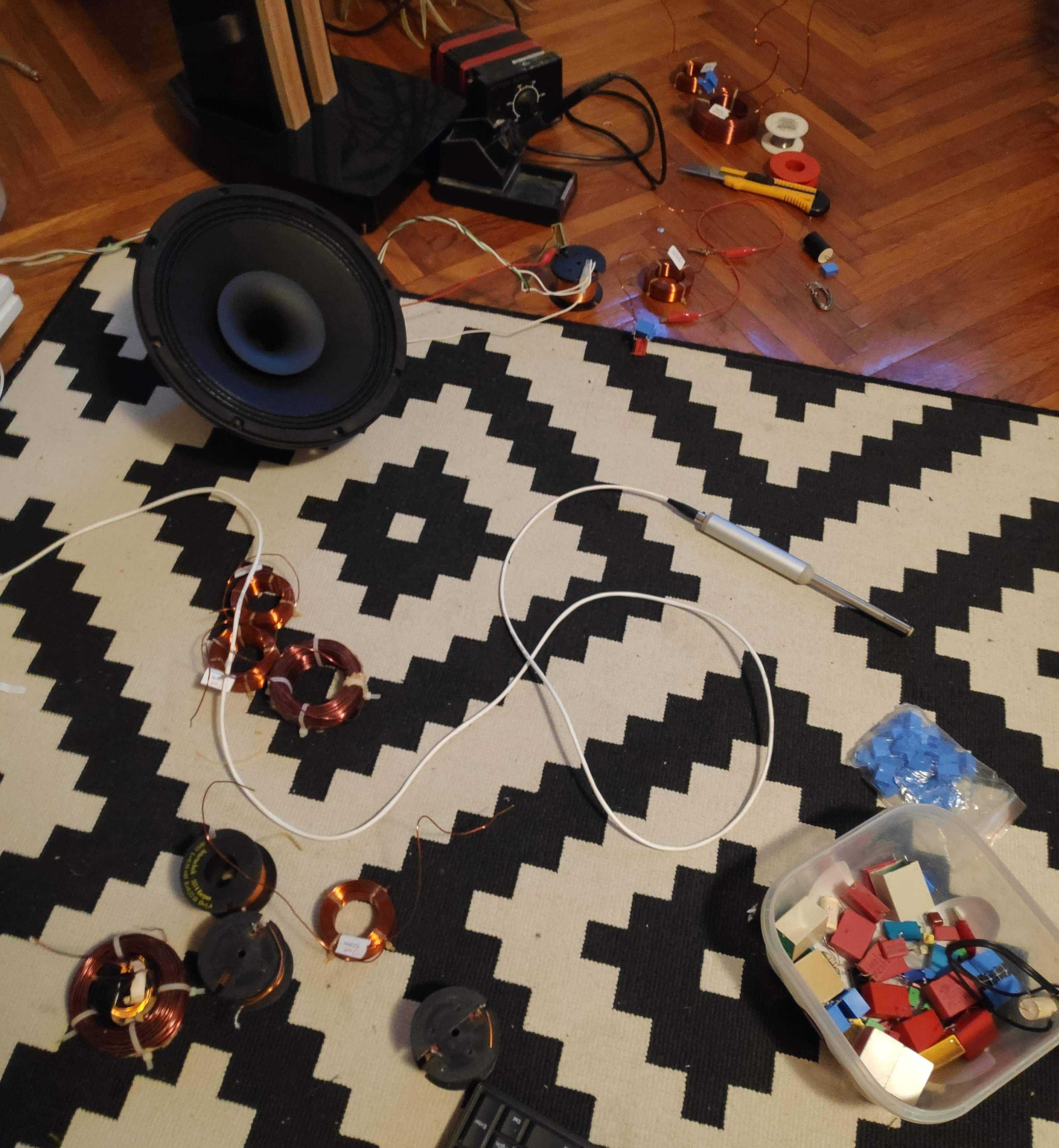

chakija Napisano Jul 18, 2019 Autor #44 Napisano Jul 18, 2019 Još uvek su kutije na farbanju... Bice gotove tek krajem sledeće nedelje. Trenutno je ofarban medijapan u crno i suši se. Lakiranje prednje ploče ide tek kad se osuši crna farba. U međuvremenu sam se malo igrao sa skretnicama... Mislim da će ići drugog reda skretnica. Inicijalni slušni testovi su dosta pozitivni sa probnom skretnicom. Sviraju jaaako dinamično. Woofer izbacuje mnogo detalja. Instrumenti imaju veeeeoooma realan ton, pogotovo perkusije, bubnjevi i cinele. Ne mogu da dočekam da ih ubacim u kutije. mrcelavi, Aleks, NIXIE and 2 ostalih je reagovao/la na ovo 1 3 1
