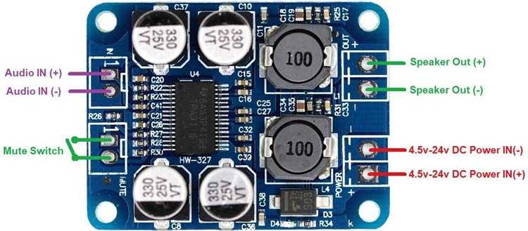

ManicP Napisano Oktobar 26, 2023 #13993 Napisano Oktobar 26, 2023 Ako napon odgovara TPA3118 je teško pobediti po ceni od reda 2e za pločicu na dalekom istoku. Samo pojačanje smanjiti na minimum (datasheet sve objašnjava), poduplati ulazni kond i pobrinuti se za mute ako su direktno na visokim. Aleks je reagovao/la na ovo 1

чика-Брка Napisano Oktobar 27, 2023 #13995 Napisano Oktobar 27, 2023 ja sam imao ideju da u njih turim TPA 3110 (mono) u svaki, ali vidim da je izgleda bolji TPA 3118. kostaju po citavih 500 dindzi svaki. trafoe bi iz Trafka, napajanje da bude otprilike 16 - 18 V D.C. ne bi przio, sobzirom da su zvucnici 4 oma.

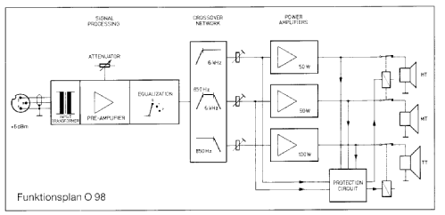

Koja Napisano Oktobar 27, 2023 #13997 Napisano Oktobar 27, 2023 Čika Brko, da li je u originalu bila i aktivna skretnica? Mogu da se prave razne kombinacije: može mono pojačalo pa pasivna skretnica, što bi možda bilo skupo zbog pasivnih delova i treba ih dosta za trosistemac. Može stereo pojačalo u svaku kutiju, pa bass posebno, a srednji i visoki na pasivnu skretnicu, što bi bilo jeftino jer je presek na nekih 6-7k verovatno Može četvorokanalno pojačalo u svaku kutiju i neki mini DSP tipa ADAU1701 sa alieskpresa kao aktivna skretnica, može da se programira

чика-Брка Napisano Oktobar 27, 2023 #14000 Napisano Oktobar 27, 2023 evo kako izgleda fabricko pojacalo. ja mislim da je 50w superiska za pogon doticnih K+H zvucnika. mozda TPA 3118 moze da zavsi posao.
