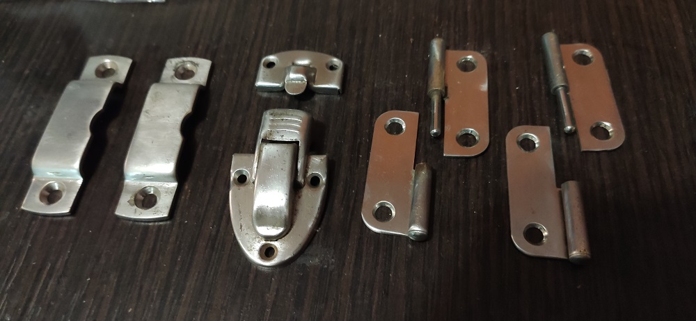

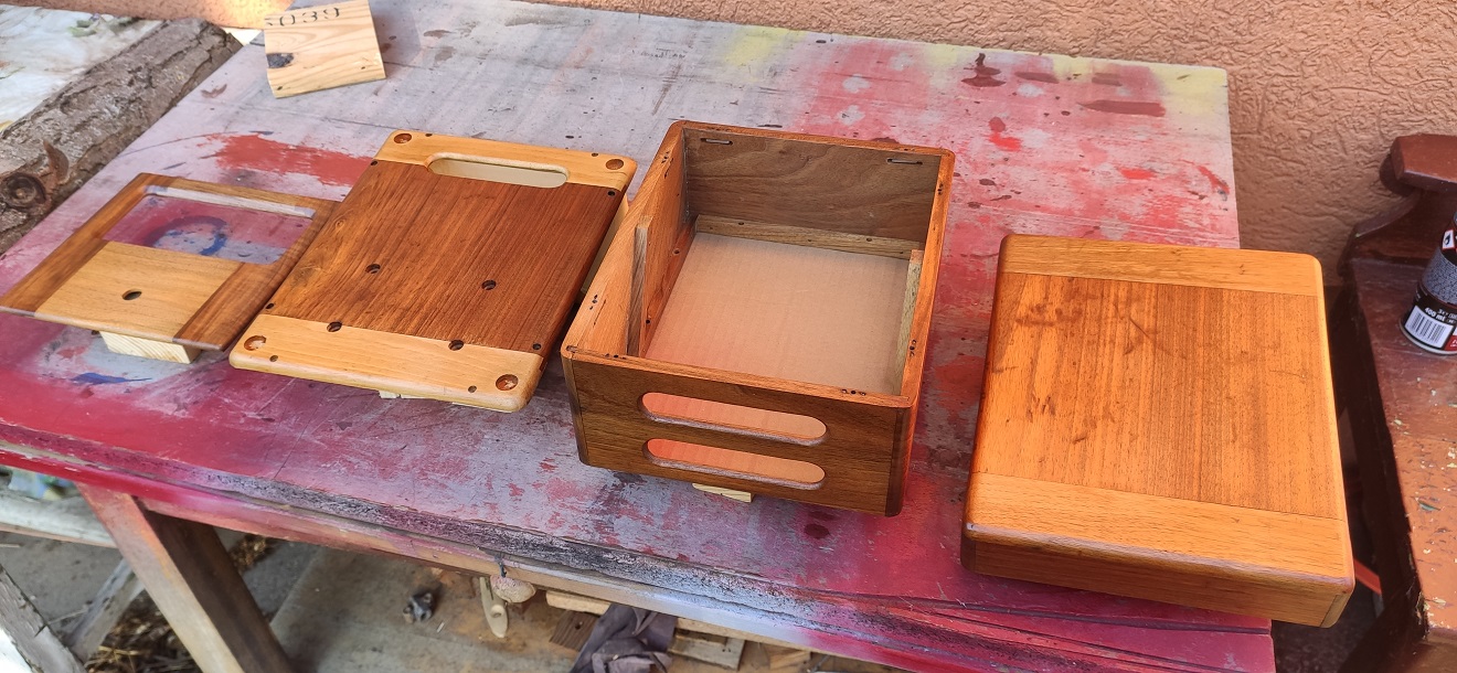

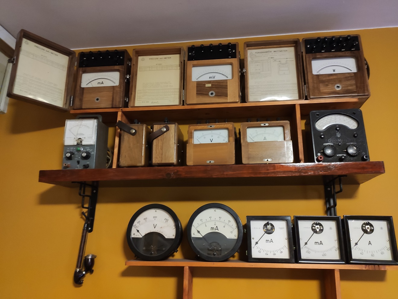

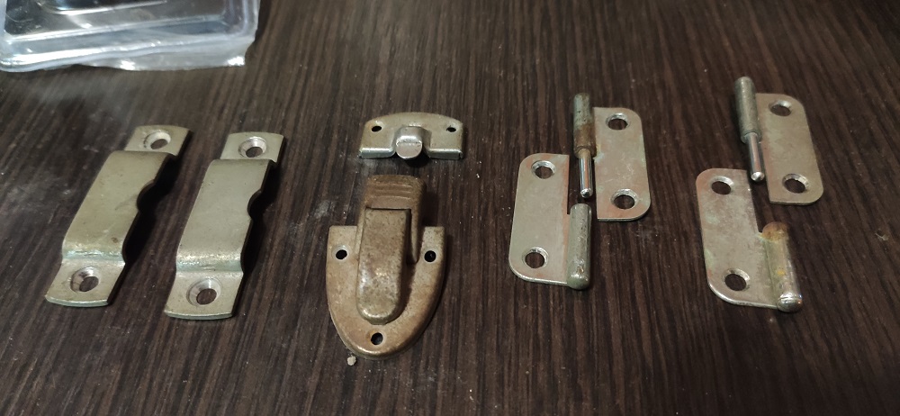

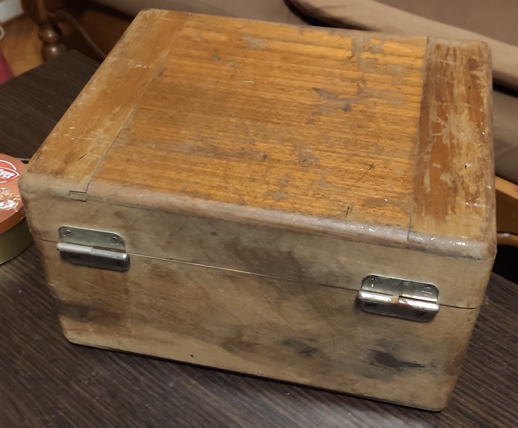

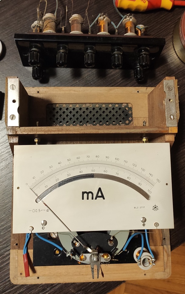

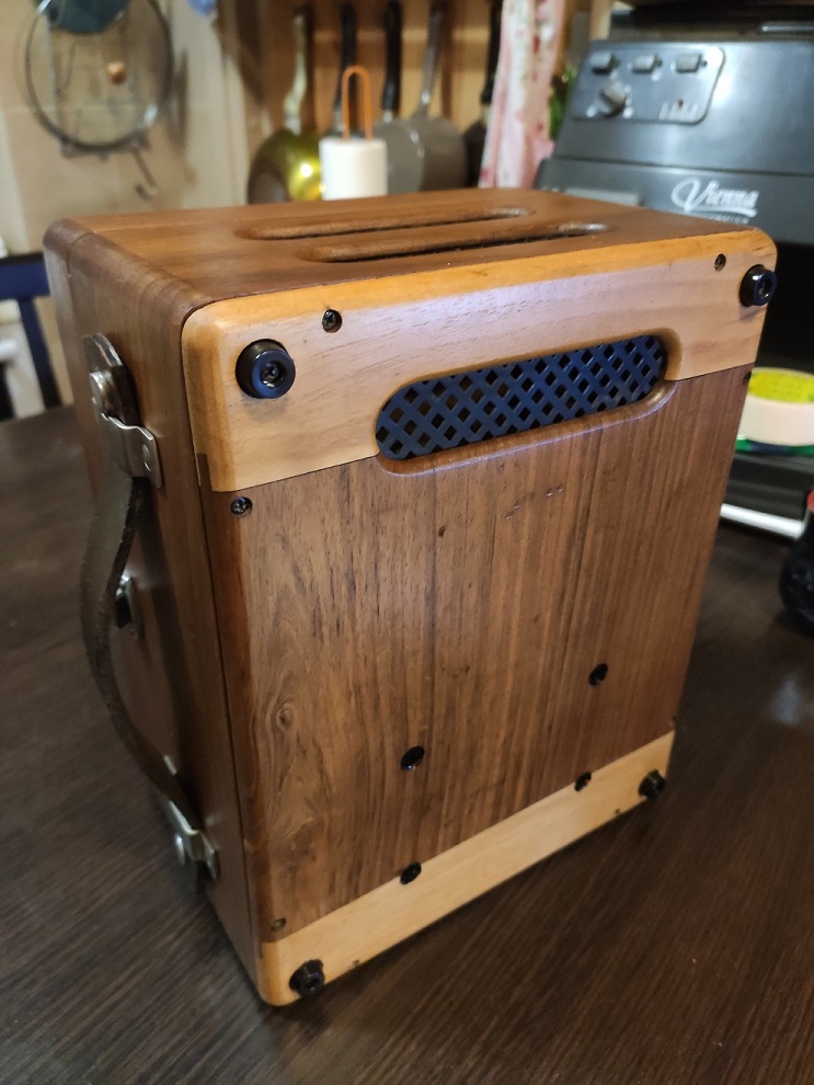

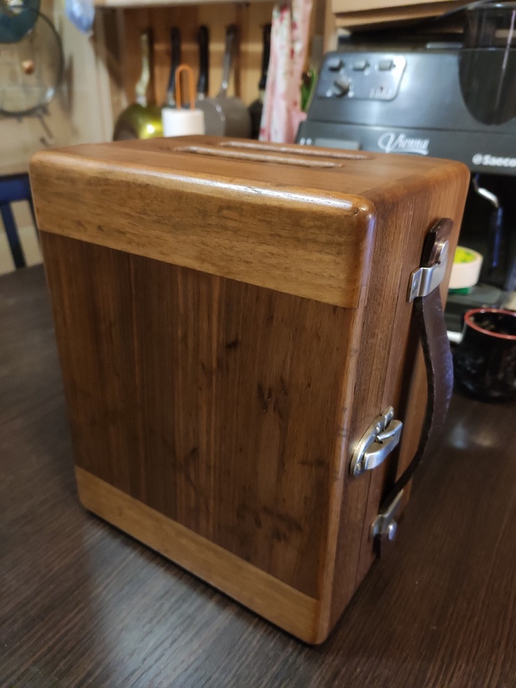

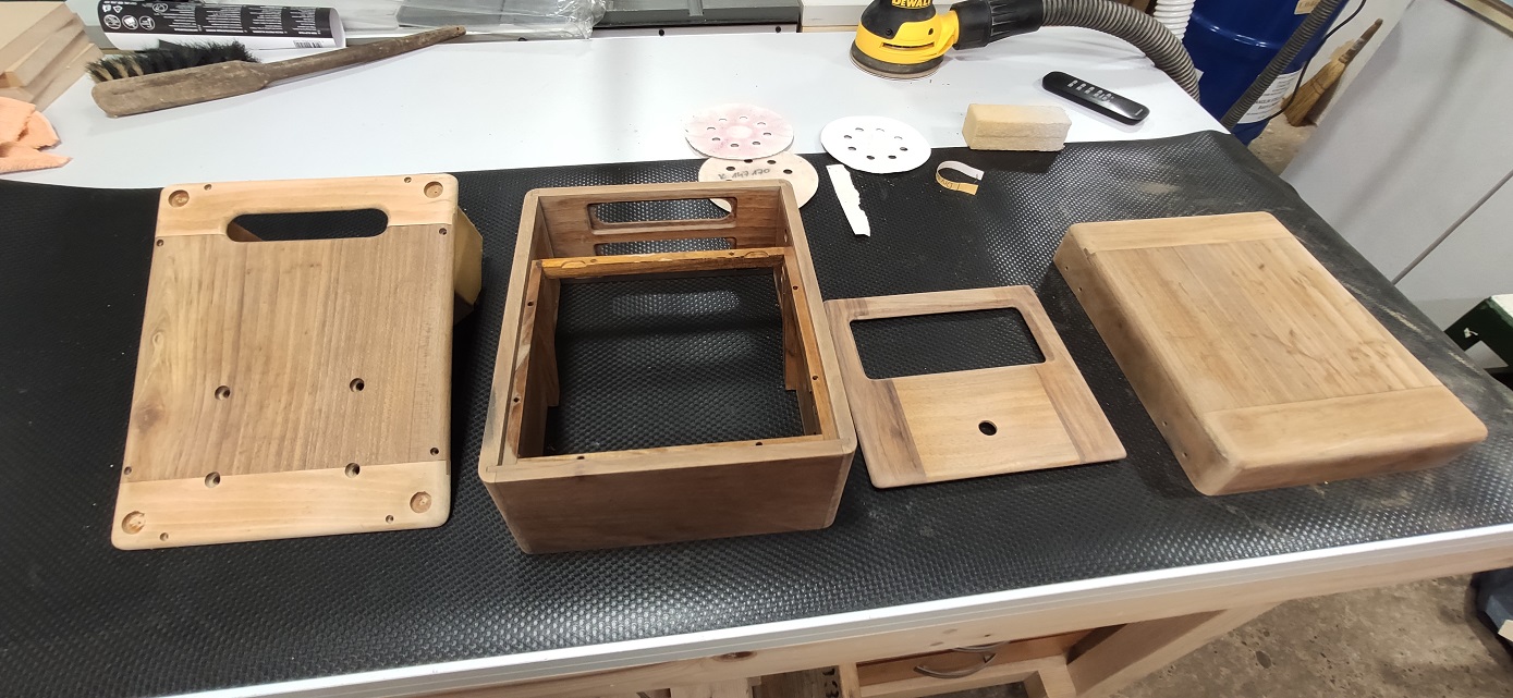

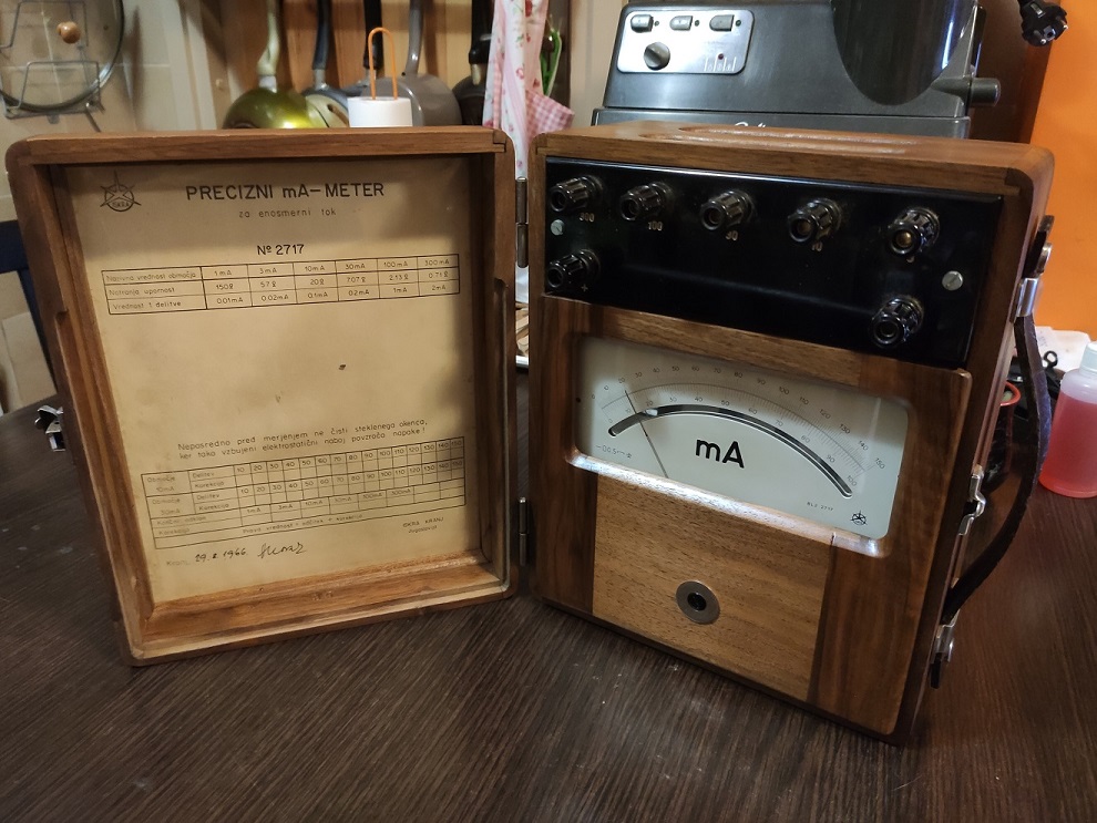

ManicP Napisano Februar 6, 2023 #8215 Napisano Februar 6, 2023 Jedna starina u lošem estetskom stanju dopala šaka. Funkcionalno ispravan i tačan. Rastavljanje, čišćenje, poliranje svih metalnih spoljnih delova, šmirglanje laka, lakiranje... ...pa na policu među rodbinu. крокодил, Mikorist, djmilicic and 11 ostalih je reagovao/la na ovo 4 8 2
Zen Mod Napisano Februar 6, 2023 #8216 Napisano Februar 6, 2023 e, to je Fetish!!!! LightMatic je reagovao/la na ovo 1

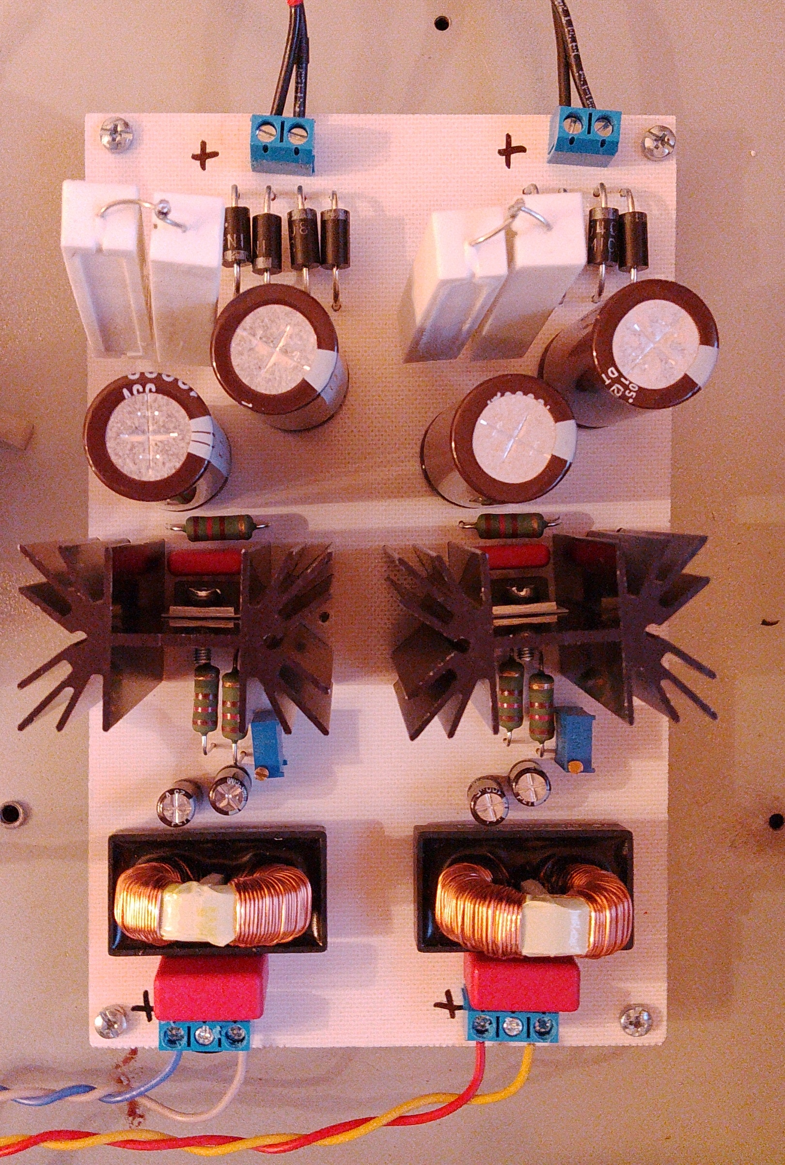

krca44 Napisano Februar 10, 2023 #8219 Napisano Februar 10, 2023 Napravio sam dva nezavisna regulatora grejanja prema Petar Miletic-evoj shemi, njegove pcb imaju drugacije vodjenje plusa i minusa. Sem razlike u vodovima ubacio sam paralelisane keramicke otpore da malo smanjim napon pre LM1085 regulatora. Kondovi veliki su UCC od 10,000uF/35Vdc par komada koje sam vec imao umesto 3x 4,700uF. Sve ostalo je isto kao na shemi, na izlazu je CMMR induktor Triad i 1uF film po Perinoj preporuci - otpori su 120R/2W, ne moraju biti 121R. Regulator radi odlicno i mogu ga preporuciti za grejanje cevi ili neku drugu namenu jer je napon podesiv. Prilazem pdf sa shemom i sliku mog primerka. filreg_sch (2).pdf LightMatic, NIXIE and John Coltrane je reagovao/la na ovo 2 1

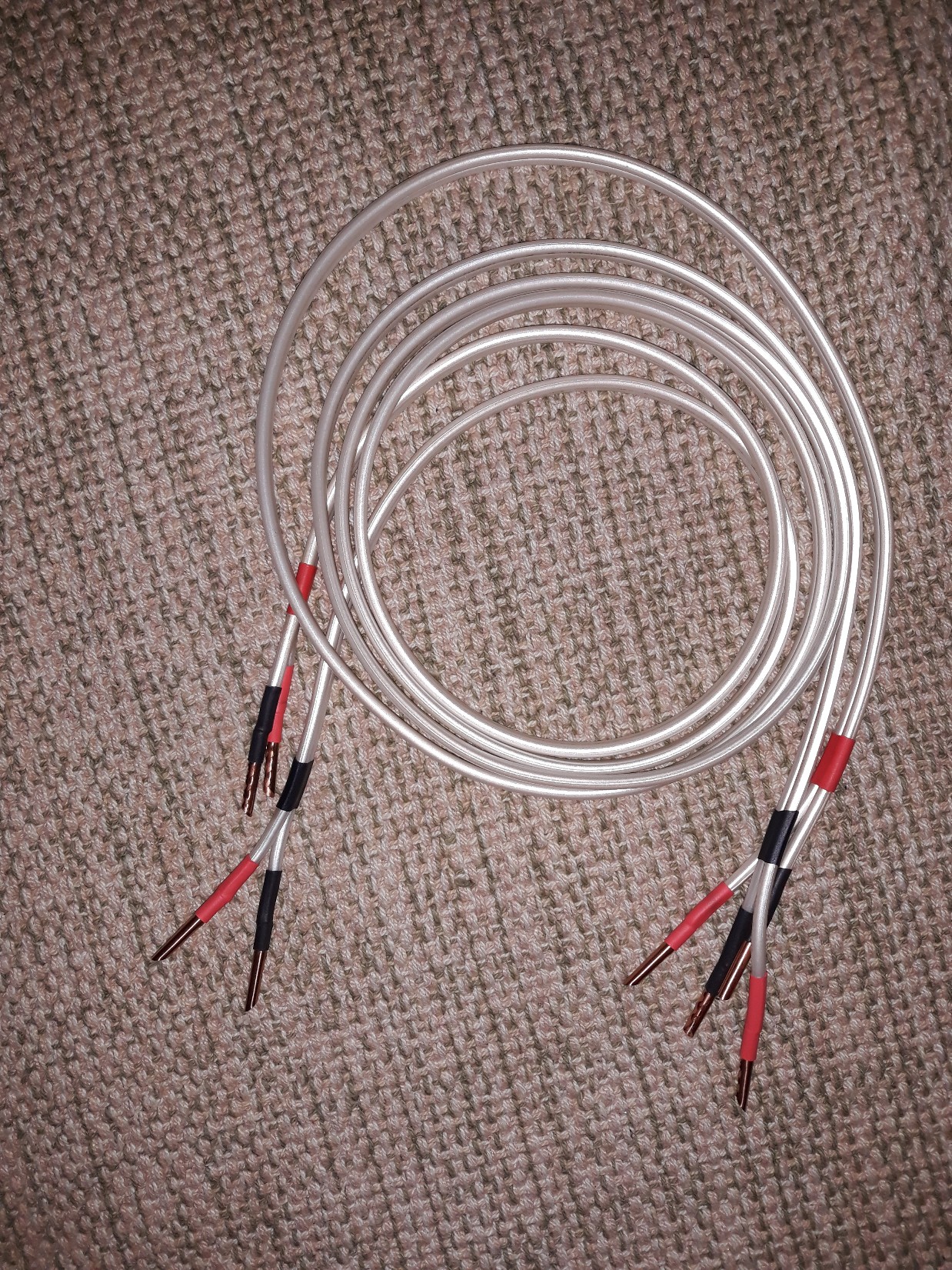

NIXIE Napisano Februar 19, 2023 #8224 Napisano Februar 19, 2023 ZKOFC 2x2.5mm, NEOTECH Kolko para tolko muzike. Terminisano bakarnim hilznama od 4mm. Uradio sam sestri za sistem par kablića do zvučnika. Još mi ostalo interkonekte malo bolje da napravim i to je završen system. LightMatic, Brijac, Zbora and 2 ostalih je reagovao/la na ovo 2 3
чика-Брка Napisano Februar 19, 2023 #8225 Napisano Februar 19, 2023 2 hours ago, NIXIE said: ZKOFC 2x2.5mm, NEOTECH Kolko para tolko muzike. Terminisano bakarnim hilznama od 4mm. Uradio sam sestri za sistem par kablića do zvučnika. Još mi ostalo interkonekte malo bolje da napravim i to je završen system. nabavi i meni hilzne, ako moze.
