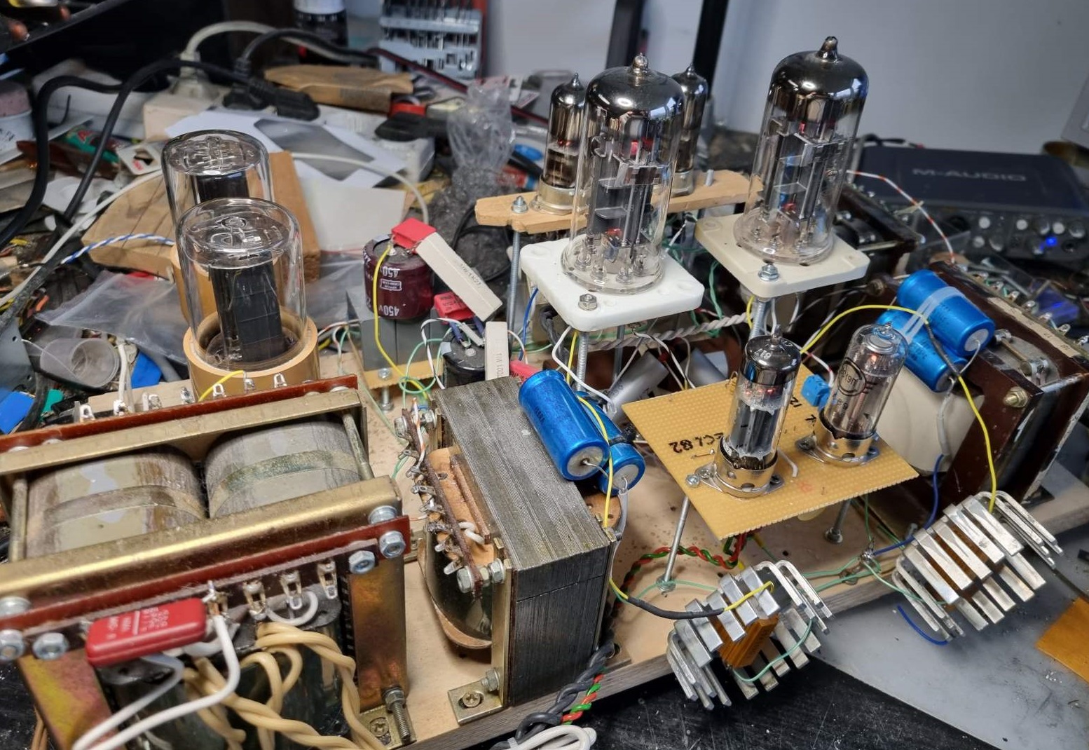

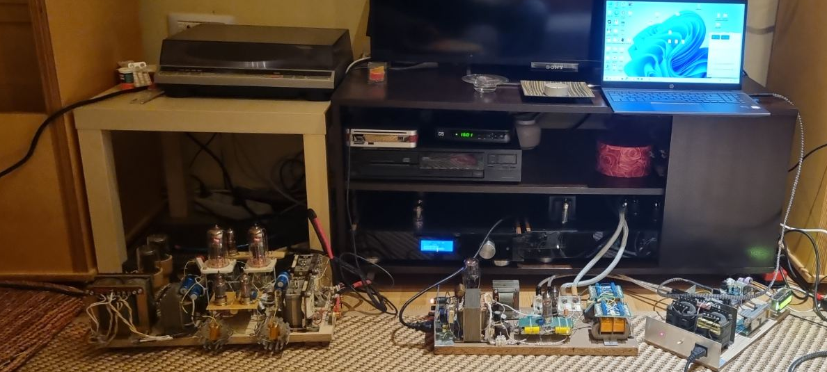

djmilicic Napisano Novembar 24, 2022 #8187 Napisano Novembar 24, 2022 On 20.11.2022. at 14:57, djmilicic reče Prepravljeno pojačalce sa 6S41S u izlazu. Izbačeni opcioni delovi (2 para 6s19p, driver sa 6s4p, izbačena opcija spoja u triodi na 6e5p). Dodata stabilizacija ulaznog stepena sa ECL82 i 6S19P, stavljeni CMC RCA konektori i Miflex + teflon sprežni kondenzatori. Sledi usviravanje i evaluacija odrađenih promena. Na prvu loptu - obećava. Prepravka i dogradnja se isplatila. Dobilo se u čistoći srednjih i visokih. Ništa više se ne dira i sledi razmišljanje o skutijavanju. Beli_Ninja, vladd, dejanco32 and 8 ostalih je reagovao/la na ovo 5 3 3

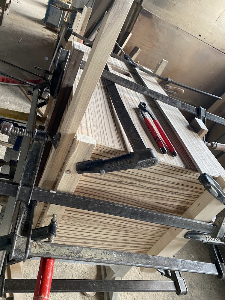

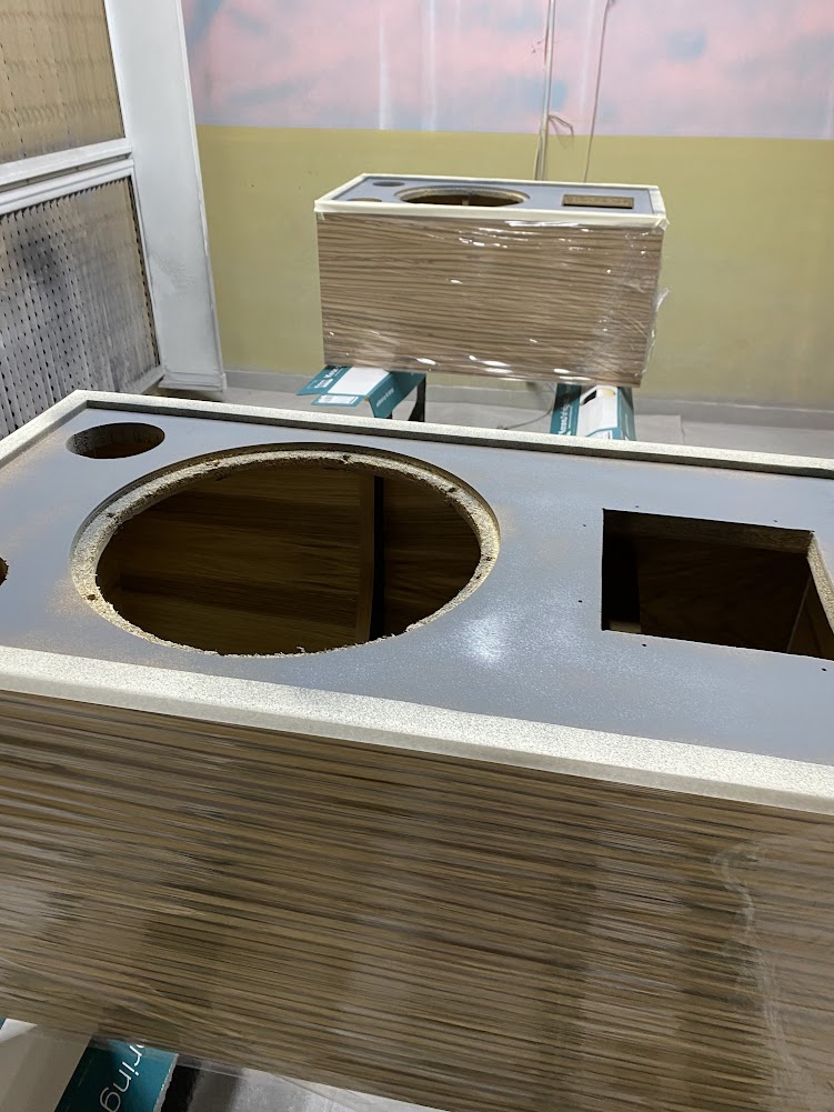

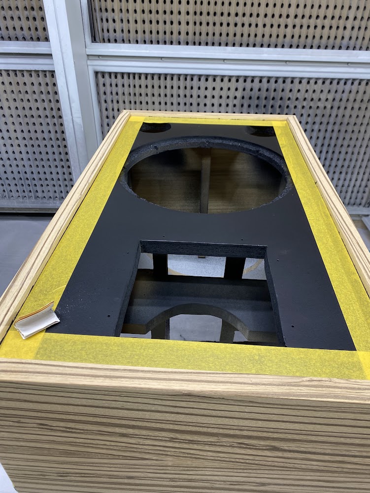

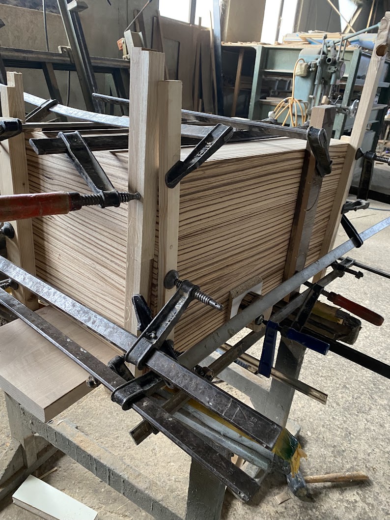

grone Napisano Novembar 25, 2022 #8189 Napisano Novembar 25, 2022 Ostao mi samo acrilni lak verovatno za sutra Vix, chakija, djmilicic and 9 ostalih je reagovao/la na ovo 6 5 1
Mikorist Napisano Novembar 26, 2022 #8190 Napisano Novembar 26, 2022 pre 6 časa, grone reče Ostao mi samo acrilni lak verovatno za sutra Sad znam ko ce kutije da mi napravi LightMatic je reagovao/la na ovo 1

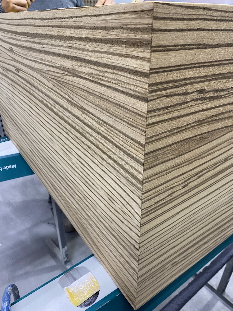

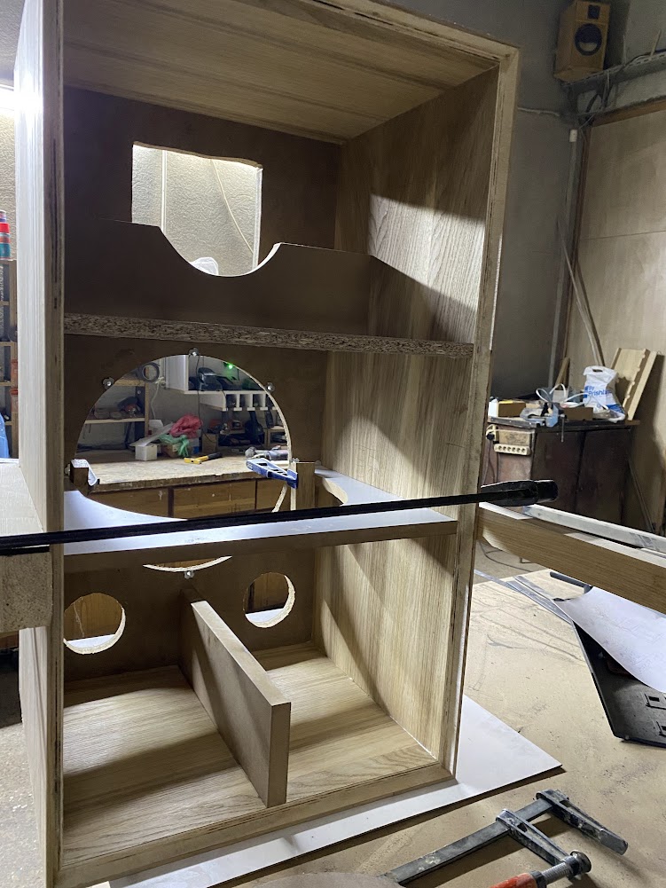

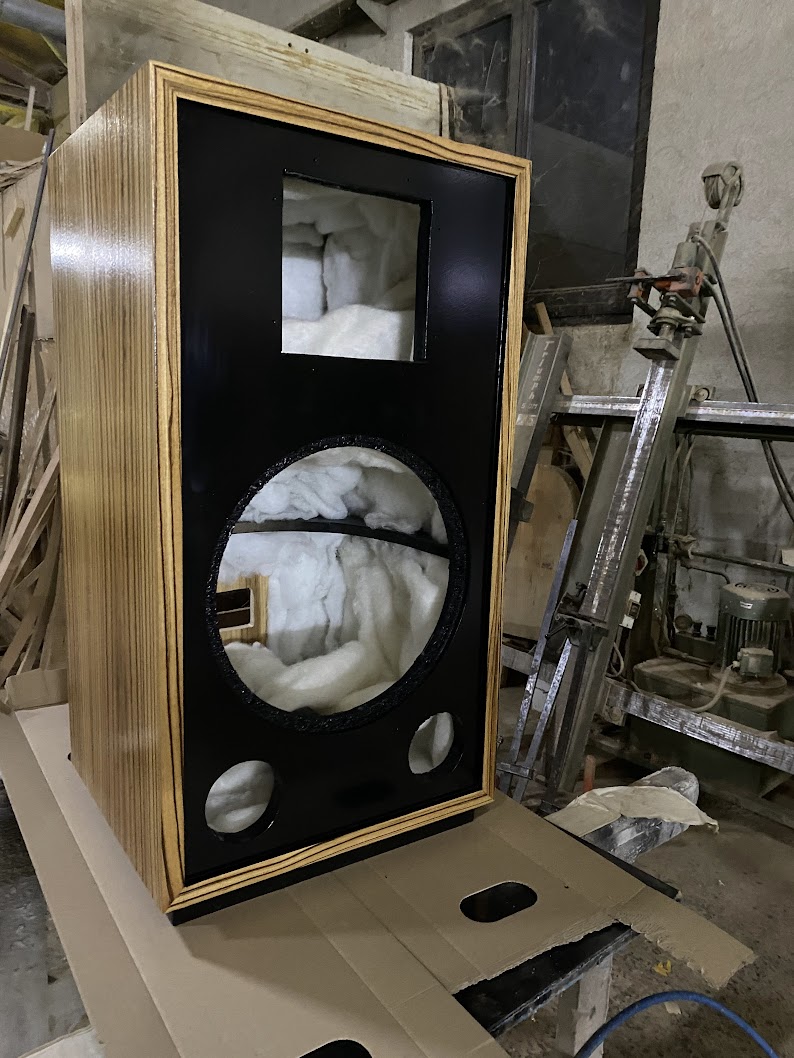

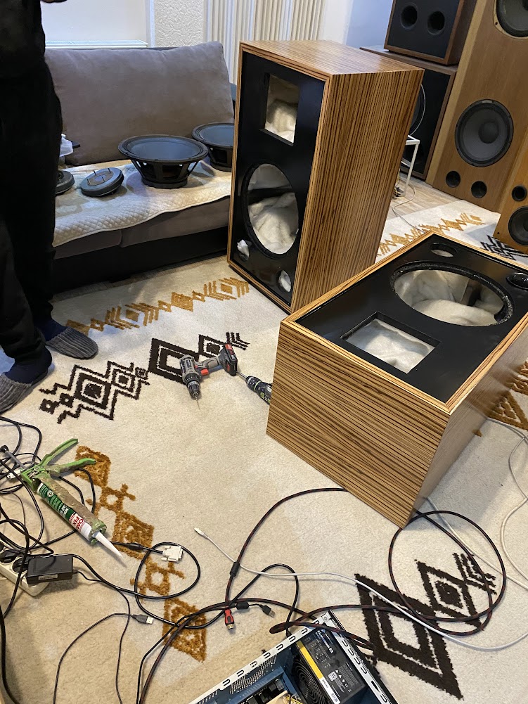

grone Napisano Novembar 27, 2022 #8191 Napisano Novembar 27, 2022 (izmenjeno) Sve je spremno sledi montiranje... Izmenjeno Novembar 27, 2022 od grone edit LightMatic, Beli_Ninja, John Coltrane and 8 ostalih je reagovao/la na ovo 4 7
asimze Napisano Novembar 27, 2022 #8192 Napisano Novembar 27, 2022 pre 55 minuta, grone reče Sve je spremno sledi montiranje... Fronta je MDF, a ostalo? Orahovina? Debljina?
grone Napisano Novembar 27, 2022 #8193 Napisano Novembar 27, 2022 41 minutes ago, asimze said: Fronta je MDF, a ostalo? Orahovina? Debljina? Front je 18mm iverica lamelirana na obe strane sa 4mm MDF znaci 26mm, Strane su sa sperplocom opet lamelirana 2x12mm furnirana sa obe strane 25mm, Furnir ne znam tacno koje je drvo neka egzoterija imao sam ga u radionici odavno, jedva pokrio sve. Beli_Ninja and Vix je reagovao/la na ovo 1 1
zek Napisano Novembar 27, 2022 #8194 Napisano Novembar 27, 2022 pre 9 minuta, grone reče Furnir ne znam tacno koje je drvo neka egzoterija Meni liči na zebrano zebrano+furnir - Google Suche WWW.GOOGLE.COM
Pchelac Napisano Novembar 27, 2022 #8195 Napisano Novembar 27, 2022 2 hours ago, grone said: Sve je spremno sledi montiranje... A šta beše ide unutra ?

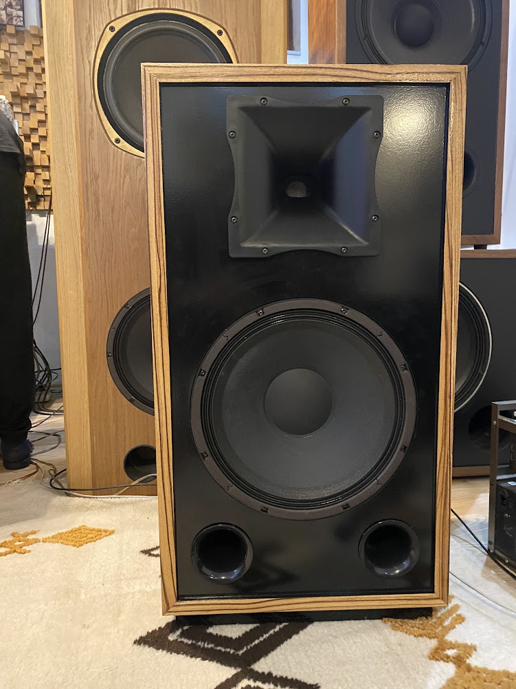

grone Napisano Novembar 27, 2022 #8196 Napisano Novembar 27, 2022 Pustili na rad Ne zvuce lose onako na brzinu NIXIE, gluv_i_udaren, LightMatic and 9 ostalih je reagovao/la na ovo 4 5 3
chakija Napisano Novembar 27, 2022 #8197 Napisano Novembar 27, 2022 (izmenjeno) uf uf , od ovoga može da se rikne!!! Prelep rad! Furnir je predobar! Driveri? Skretnica? Izmenjeno Novembar 27, 2022 od chakija
asimze Napisano Novembar 27, 2022 #8198 Napisano Novembar 27, 2022 Daj @grone nemoj se zajebavati. Ima nas i sa slabim srcem! Na jednoj slici četiri kompletiča, ostadoh bez daha bolan. To se fino easporedi na slike, pa da poistilahu pregledamo to sve a da nam srčko ne preskoči. U svakom slučaju sretno i beričetno. Svaka čast sokole!
jorgoss Napisano Novembar 28, 2022 #8199 Napisano Novembar 28, 2022 Svaka cast na dizajnu i sprovedenom uratku....samo jedno pitanje kad se ulazi u tako ozbiiljnu i prelepu investiciju kako taj falc na prednjoj stranici utice na neke nezeljene zvucne anomalije...drugim recima mnogi se trude da ta prednja stranica bude sa sto manje neravnina kako ne bi prouzrokovala nezeljene refleksije....samo pitam

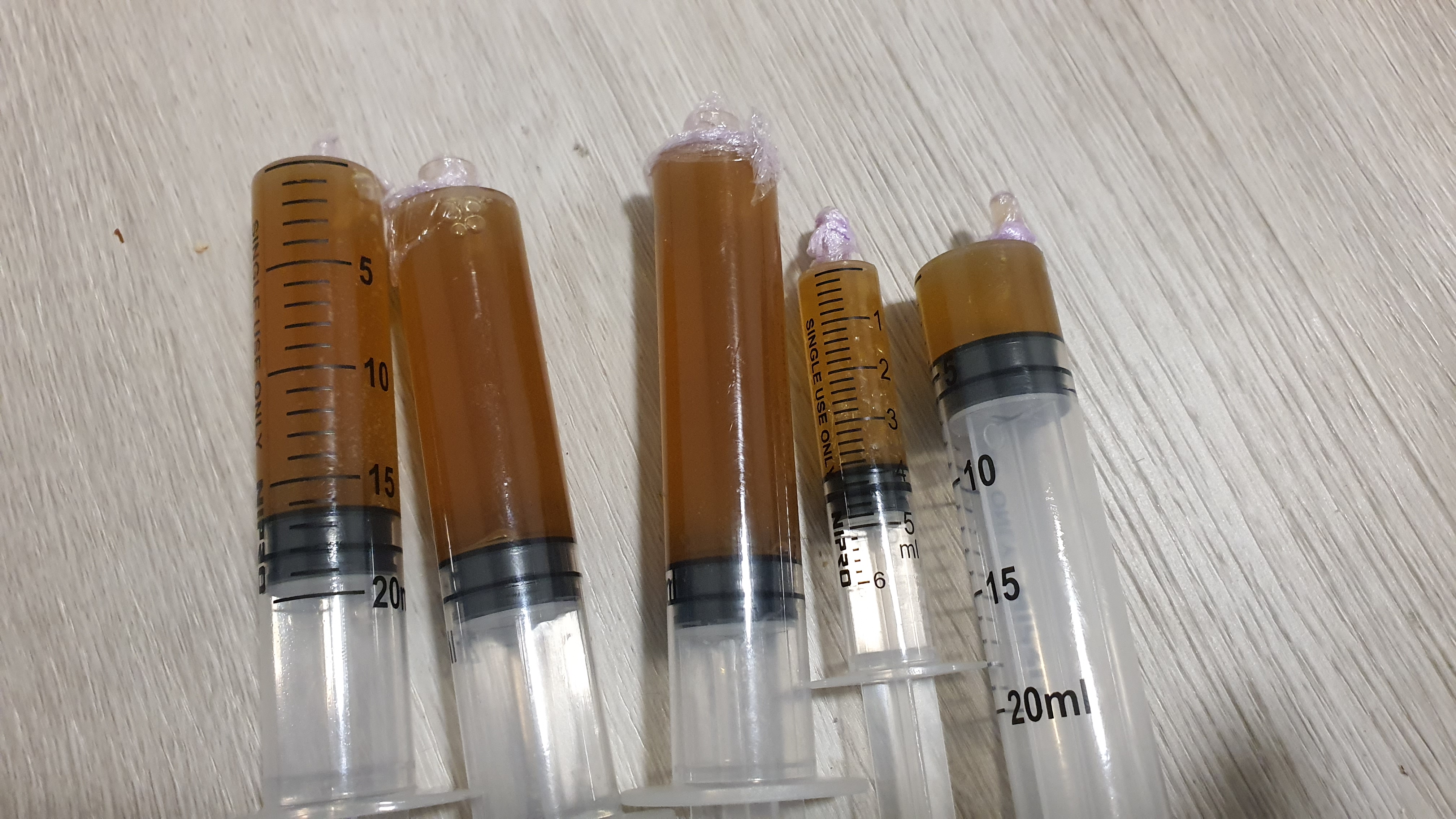

Brijac Napisano Januar 27, 2023 #8202 Napisano Januar 27, 2023 (izmenjeno) Namunjih kolofornium fluks pastu. Poprilicno jednostavan recept. Kolofornium i vazelin, 3 na prema 2 odnos. Radi dobro, drzi smd komponente bolje nego ista. Izmenjeno Januar 27, 2023 od Brijac Mission835, LightMatic, krca44 and 1 član je reagovao/la na ovo 3 1
zek Napisano Januar 27, 2023 #8203 Napisano Januar 27, 2023 pre 1 sat, Brijac reče kolofornium fluks Mislio si na kalofonijum...
Brijac Napisano Januar 27, 2023 #8204 Napisano Januar 27, 2023 Ebga po naski kako vec ide Sustinski preciscenja smola. Radi bolje nego "original" oznaceni amtech iz ifix-a. Ne bih ga samo preporucio za odlemljivanje pumpom, jako je lepljiv. Nije losa ideja da se nabavi i tinol u "cigli" i da se sa jako finom turpijom usitni u prah, i umesa, da se dobije tinol pasta. Ako budem nasao negde u komadu 63/37 ili mesavinu kao u alpha fluitinu, napravicu da testiram i to.

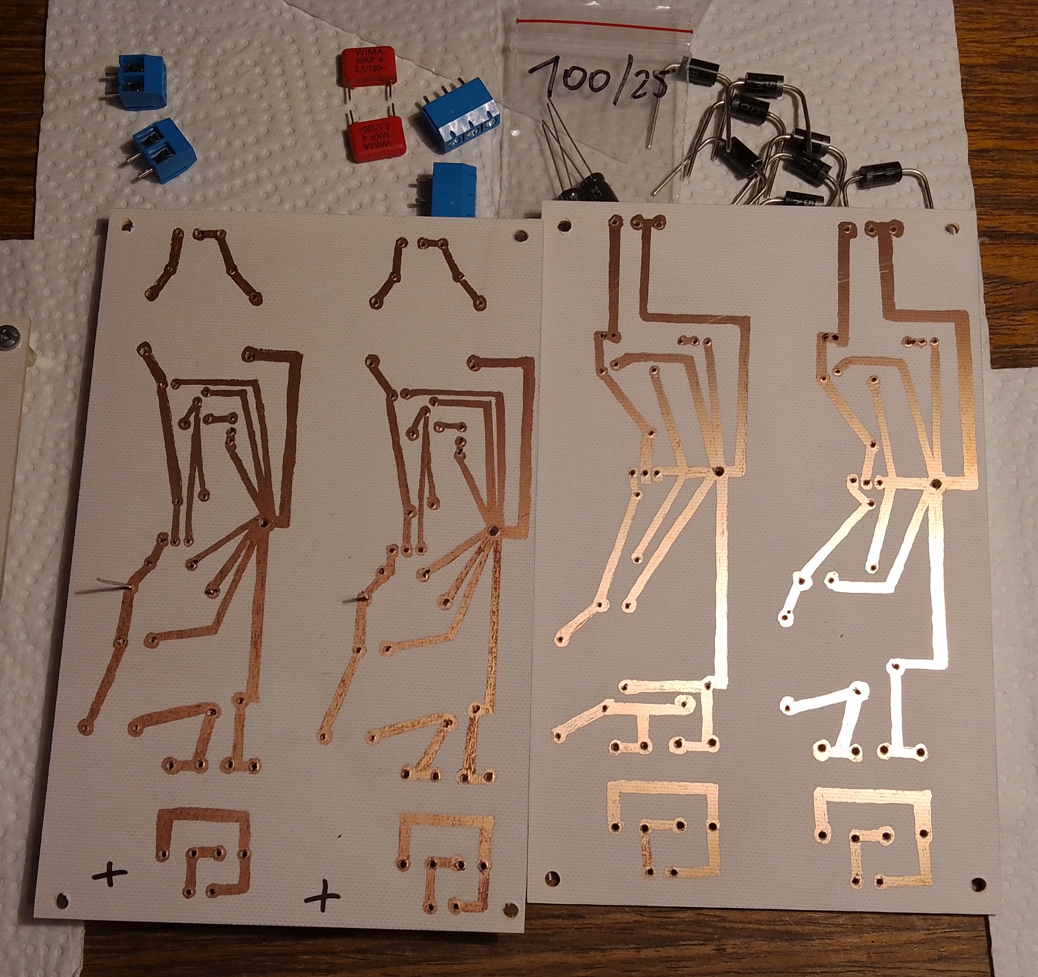

krca44 Napisano Februar 5, 2023 #8205 Napisano Februar 5, 2023 PSU+TL783 reg ( bice gotov kad odsecem pinove na hladnjacima ) + plocice za LM1085 i LM1117T za JLSound. LightMatic, Zbora, Brijac and 4 ostalih je reagovao/la na ovo 6 1
krca44 Napisano Februar 5, 2023 #8206 Napisano Februar 5, 2023 Izbor otpora od 5W u lokalu je katastrofa - keramiku maju svi a samo nishlije imaju Mox i Royal Ohm zicane, glazirane, one zelene sa TL783 psu+reg pcb. Juce sam gledao TL783 i originalni Texas Instruments LM317 ( iz fabrike u Kini ) - gledajuci stampu na oba cini se da je TL783 oridji.
