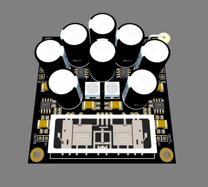

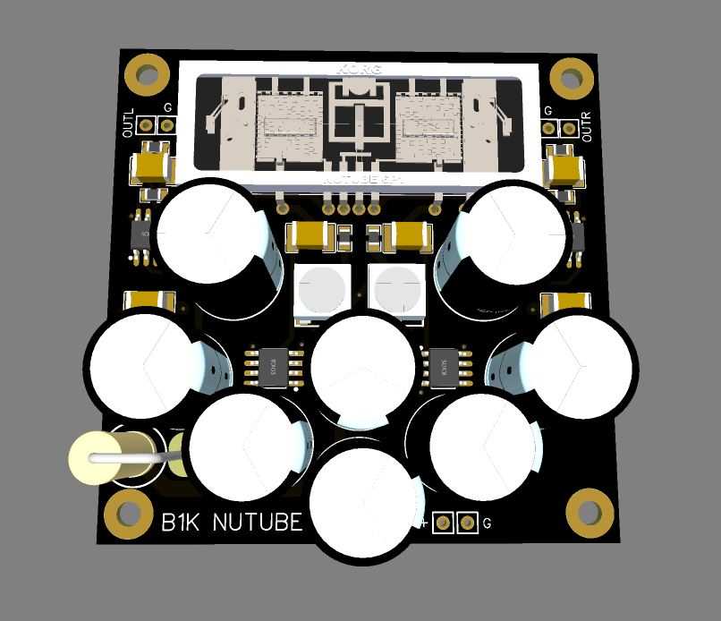

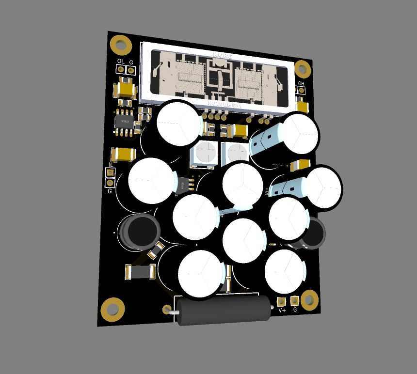

Brijac Napisano Jul 14, 2023 #8312 Napisano Jul 14, 2023 (izmenjeno) Dunulo mi da se zanimam opren malo sa nutube 😁 Znam da @Zen Mod ne voli, ali moradoh ispostovati ćaća neletov projekat u smd varijanti 😁 Doduse polu smd, kondenzatori su i dalje bolji th za filtriranje (1800uf, isti footprint, jelte skoro duplirano, zivela tehnologija). Implementiran je i smps filter, ali verovatno cu da izbacim posto moze i na stranu kucista da se nalepi, sitno je dovoljno. Bafer jfeti su solidno bolji od j113 koje koristi originalna verzija, jfe2140. Film capsi su akrilicni rubikonci, zna se sta valja. Ostao th i 5W otpornik, da ne ostavljam kozu na istom. Dimenzije su drasticno manje 65x80mm (oridjidji 140x82mm), a bice i manje kada skinem filter. I tako... Ce da se sklepa neki dan kada bude dovoljno dobrog vina i prijatnog vetra 😊 Izmenjeno Jul 14, 2023 od Brijac krca44, zerowaf and LightMatic je reagovao/la na ovo 3

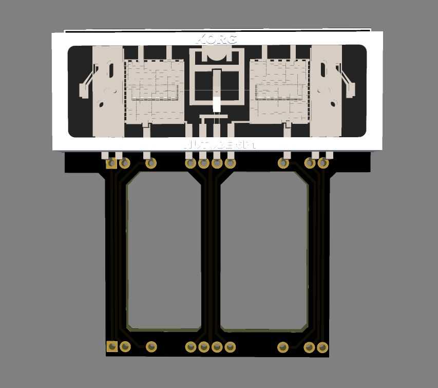

Zen Mod Napisano Jul 14, 2023 #8313 Napisano Jul 14, 2023 kad si ga vec krenuo, smisli neki federierung za oti display, utom i odgovarajuci wiring manja sansa da zvizdi i ficuka uzbegavaj upotrebu socket-a za display, da izbegnes fizicko naprezanje prilikom socketiranja ponajbolje tanke ( zato flexi) zicice od njega do pcb Brijac je reagovao/la na ovo 1
Brijac Napisano Jul 14, 2023 #8314 Napisano Jul 14, 2023 Neje socket, nema boljeg 3d modela za ovu cevku 😅 Fleksi pcb da se napravi za sad kad ga stampa jlc. Pitanje je sta ispod. Pete je neke sundjercice stavio, kaze valja, ja bih ipak isao na varijantu sundjercici plus nesto da ga oteza, umrtvi (olovo?). Kacim danas kada budem namunjio.
Zen Mod Napisano Jul 14, 2023 #8315 Napisano Jul 14, 2023 ne mislih da je na slici socket, nego rekoh da ne upotrebljavas isti, ako ti padne na pamet Brijac je reagovao/la na ovo 1
Brijac Napisano Jul 14, 2023 #8316 Napisano Jul 14, 2023 8 hours ago, Zen Mod said: ne mislih da je na slici socket, nego rekoh da ne upotrebljavas isti, ako ti padne na pamet Probavali su neki na bigdiy, lose se proveli 😅 Definitivno bez filtera na plocki, zavrsio, 65x65mm. Malcice vece od kutije sibica Namunjih i adapter, za flex (jbg nemam 3d prikaz flexa). Ovo bi trebalo bolje da zvuci generalno nego ćaćin osnovni model, sto zbog jfeta boljih sto zbog smd komponenti i lepote koju nose, kao i ground plane-a. Malo jebenije za lemljenje ako se nema hotplate, ali nije to problem napraviti, okacicu uskoro i tutorial za to. Iscinculiracu malo trejsove do stampanja, malo polozaj komponenti joste. Niksi mi rece da probam NFB da implementiram, imades li neko misljenje za tu aktivnost? Svemsecini da je Nele na burning ampu pricao da je probao stosta, pa i to ali ne mogu naci. zerowaf je reagovao/la na ovo 1
