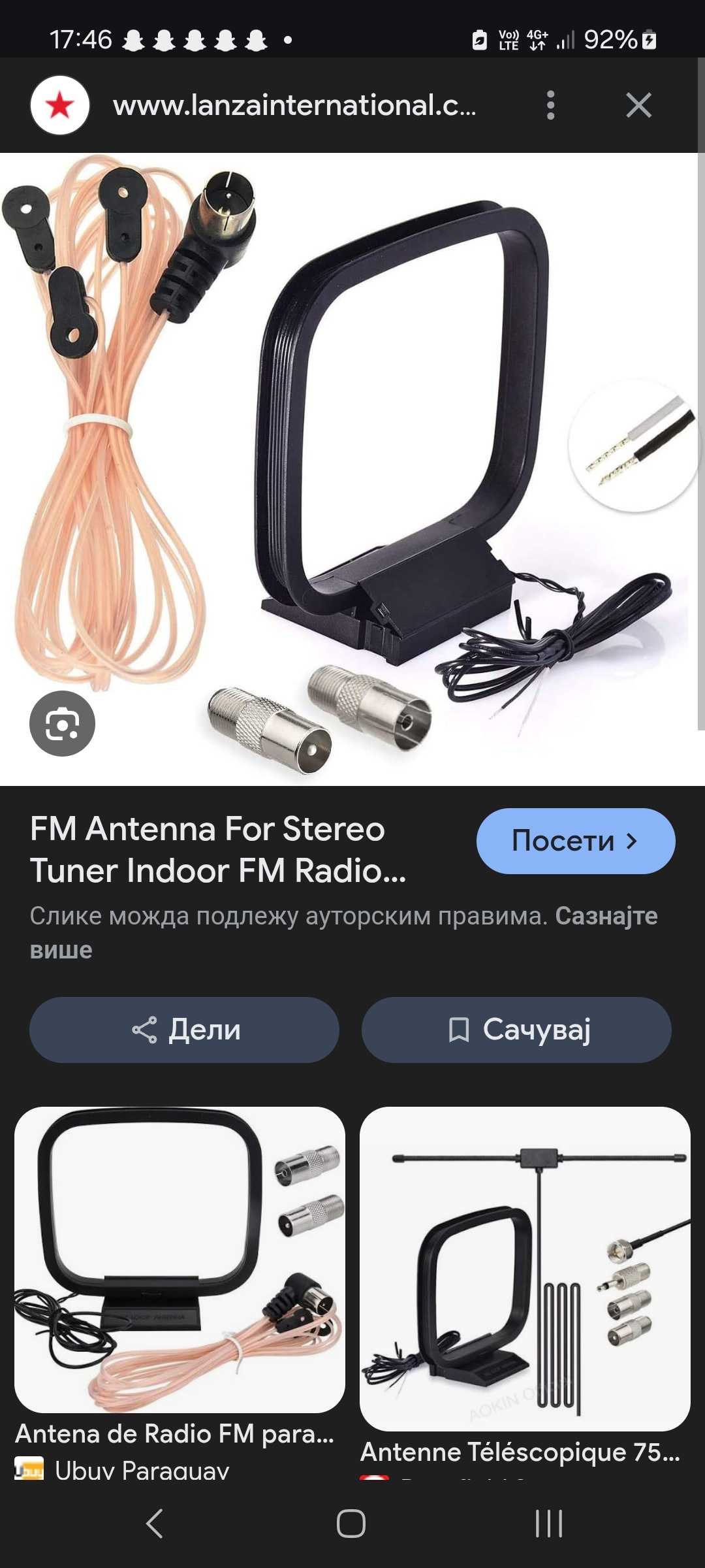

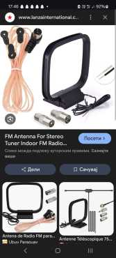

Pokusaj da nadjes: ovakvu antenu koja se dobijala uz neke istocnjacke portabl TV, koja ima koaksijalni prikljucak koji u sebi ima transformator impedanse (asimetricni clan). Nekad je bilo toga dosta, sad je verovatno malo teze pronaci, na nekom tavanu ili na nekom buvljaku. Vidim da po ducanima ima nesto ovako: M&G Electronic | ANTENA FM - UKT TIP 105 WWW.MGELECTRONIC.RS Nisam probao, ali bi tebalo da je za mrvicu bolja od tvoje improvizacije. Najbolja opcija je krovna usmerena antena prema BN. Radijska antena FM-50 F - Radijske antene - Iskra WWW.ISKRA.SI Radijska antena FM-50 F se uporablja za sprejem analognih radijskih signalov v horizontalni ali vertikalni polarizaciji.

Da to je taj as 641 u ccir. Ja sam u toj glavi il kako se vec zove pomerio jedan stimer, bukvalno ga pipnuo glinaricom i onda se pomakao da ocitava od 87.2 pa do 108.1. Ranije je hvatao od 87.7. Kolko sam skontao to je vrljavo i klimavo pa samo malko saraf okrenuti Moguce i da je kod njih nesto popustilo, imas li kakvu preporuku za antenu. Sad imam oko metar koaks kabla i na njemu po 80cm na plusu i oklopu 0.75 kvadrata da se formira neki kao dipol
Nije bas tako, razumem se pomalo. Slucajno sam se posebno zainteresovao za radio prijemnike da ne kazem tunere i nabavio odredjenu mernu opremu. Po tome izgleda da je sa tunerom sve u redu, mala je verovatnoca da je oslabio prijem bas na toj frekvenciji. Mozda su se promenili uslovi propagacije radio talasa ili je zbog loseg vremena nesto oslabilo i na njihovom predajniku(antenskom sistemu). Evo ovde je kompletan SM: DIORA AS-641 AS-6411 AS-6412 SM Service Manual download, schematics, eeprom, repair info for electronics experts ELEKTROTANYA.COM Download DIORA AS-641 AS-6411 AS-6412 SM service manual & repair info for electronics experts
Sad ove kojim znam imena: Radio s hvata svih 5 lampica sija, hit fm isto. Ima jos sigurno 10 stanica koje uhvati. Afc kad se ukljuci onda on to proceslja ove slabije Sto se am tice nocu hvata rumunske i madjarske

Kako stoji stvar sa ostalim stanicama? Ili ne slusas nista drugo
Pusticu Goshi poruku, pa cu vidjeti sta i kako. Jel bi mogao probati onu auto antenu na njega. Meni izgleda malo glupo ideja al opet sta znam

Zeznuto je to na sluh tako cackati, ostale stanice hvata fino, i na am radi kako tako sa sklepanom antenom. Nije puno radio kolko znam, sad ako bih ga popravljao ne znam koliko bi kostalo, ako je skuplja pita od tepsije, dzaba mi onda. Jedino sto je vrv dosta prost za popraviti samo pitanje za pronalazak nekih dijelova btw ni jedan radio mi ne hvata das 2, jedino u kecu kad spojim cajevac antenu i razvucem one krakove, onda uhvati, al to sam davno probao na kratko. Prolazi mi kroz glavu, da li bi se mogla uz izvor napajanja i prepasivanje konektora spojiti ta antena
kupi drugi tuner slaba vajda od kokosarskog vrljanja po filterima i rezonantnim kolima ........... been there, done that a RIZ tuner je neisplativa zivuljka da se salje kod @Gosha na kopcanje na psotene instrumente
Zdravo svima. Imam problemcic sa ovim tunerom, do skora sam mogao uhvatiti das 2 bijeljina, a sad nikako. Otvorim tuner i skinem poklopac glave (ili kako se vec zove) oznake gfe 110 i podesim mu usput hod sa 87.8 na 87.3 pa do 108 mhz. Medjutim prijem ove stanice koji god trimmer mrdnuo po malo nemam. Usput da kazem svi mali elektroliti su novi, ako uopste ima kakvog uticaja na tu putanju Do sad je prijem bio uz krcanje al opet hvatalo je, jedino mi prolazi kroz glavu da snijeg tu pravi kakve smetnje ako nije u tuneru nesto zviznulo
