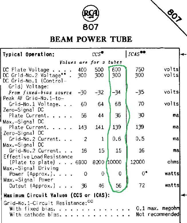

  1. Poslednjih sat vremena
  2. Krco ako vec imas namotane izlazne trafoe sa Raa-10K onda je to odlicna vrednost za pentodni AB1 klase continualan (CCS)rad sa 2x807 ,a koji daje oko 56W max. pri B+=600Vdc i B+g2=300V , i pri -Ug1 od -34V , standardne pentode snage su veoma lake za pobudu isto kao i te 807 mlazne terode ,za punu izlaznu snagu od 56W potreban pik sving mereno sa g1 na g1 je 68Vac-pp ,sto i nije tesko postici u bilo kojoj konfiguraciji ulazno/obrtackog/drajverskog stepena , u tom 2x807 pentodnom rezimu rada siguran sam da je THD samog izlaznog PP stepena pri punoj izlaznoj snazi ispod 2% ! , sto ih veoma priblizava THD karakteristikama pojedinih trioda , iz mog iskustva pentode ili mlazne tetrode u audio pojacalima treba tako i vezati , dok za triodni rad izlaznog stepena treba ipak izabrati i odgovarujuce triode . btw , B+ 600Vdc i 300Vdc linije se veoma lako mogu napraviti ako na visoko naponskom sekundaru mreznog trafoa imas oko 420Vac sa srednjim izvodom .

  4. Hvala - imam Claus-ovu knjigu samo imam i jos toliko literature za konkretna pojacala da sam vec dvaput suzavao izbor, za pocetak, pa ipak se opet pojavi jos nesto interesantno. Recimo skoro sam video rani McIntosh A116 dok jos nisu poceli sa upotrebom njihovih specijalnih trafoa - to mi deluje zanimljivo mada mislim da nije jednostavno. Leak TL12.5 mi je bio zanimljiv samo je jako osetljiv na ulazu. Posto bih radio 807 u triodi za AB1 klasu treba 35-40 volti pobude pa ne znam da li pojacala radjena sa EL34 UL izlazom imaju odgovarajuce pobudne stepene ili bi se to moralo podesiti u praksi ( mislim na vec isprobane primere kojih ima puno ).
