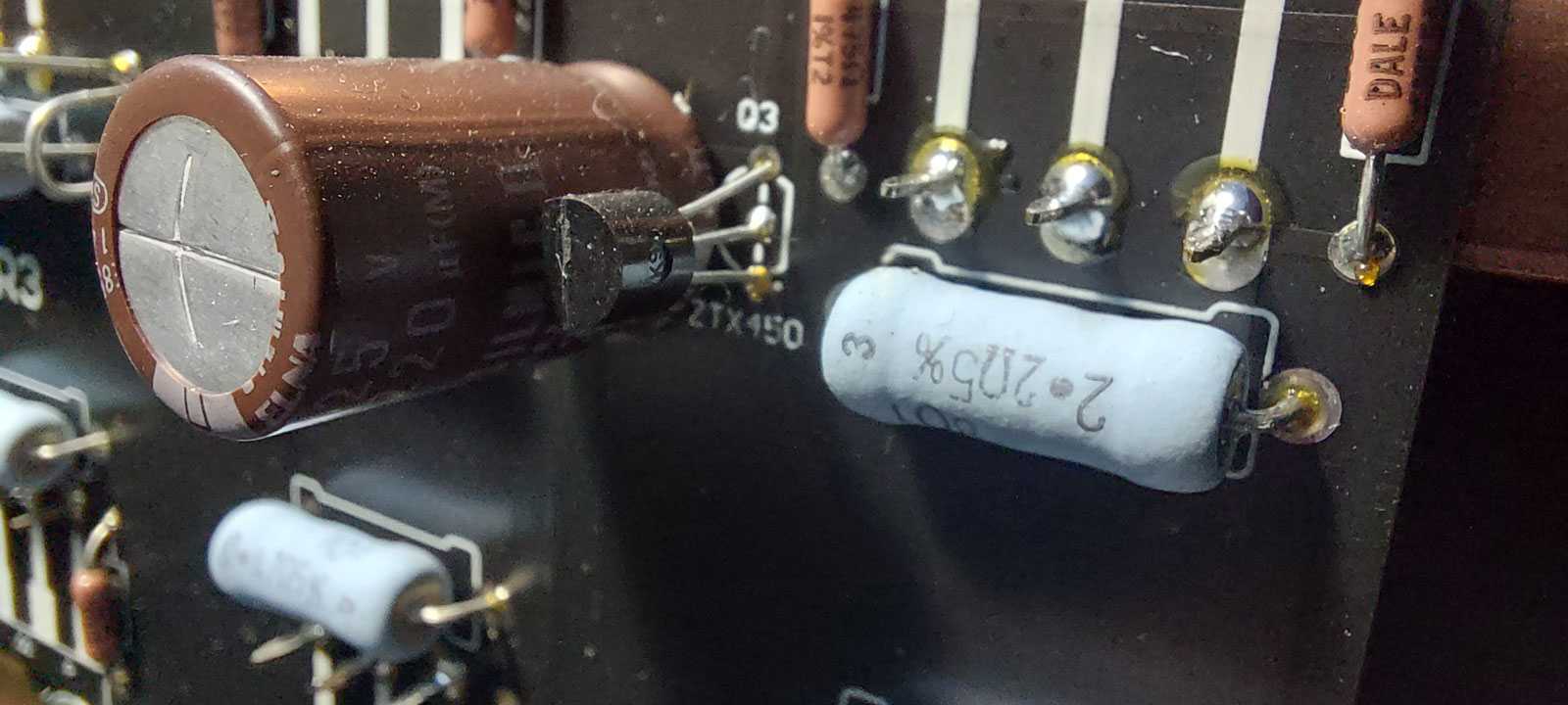

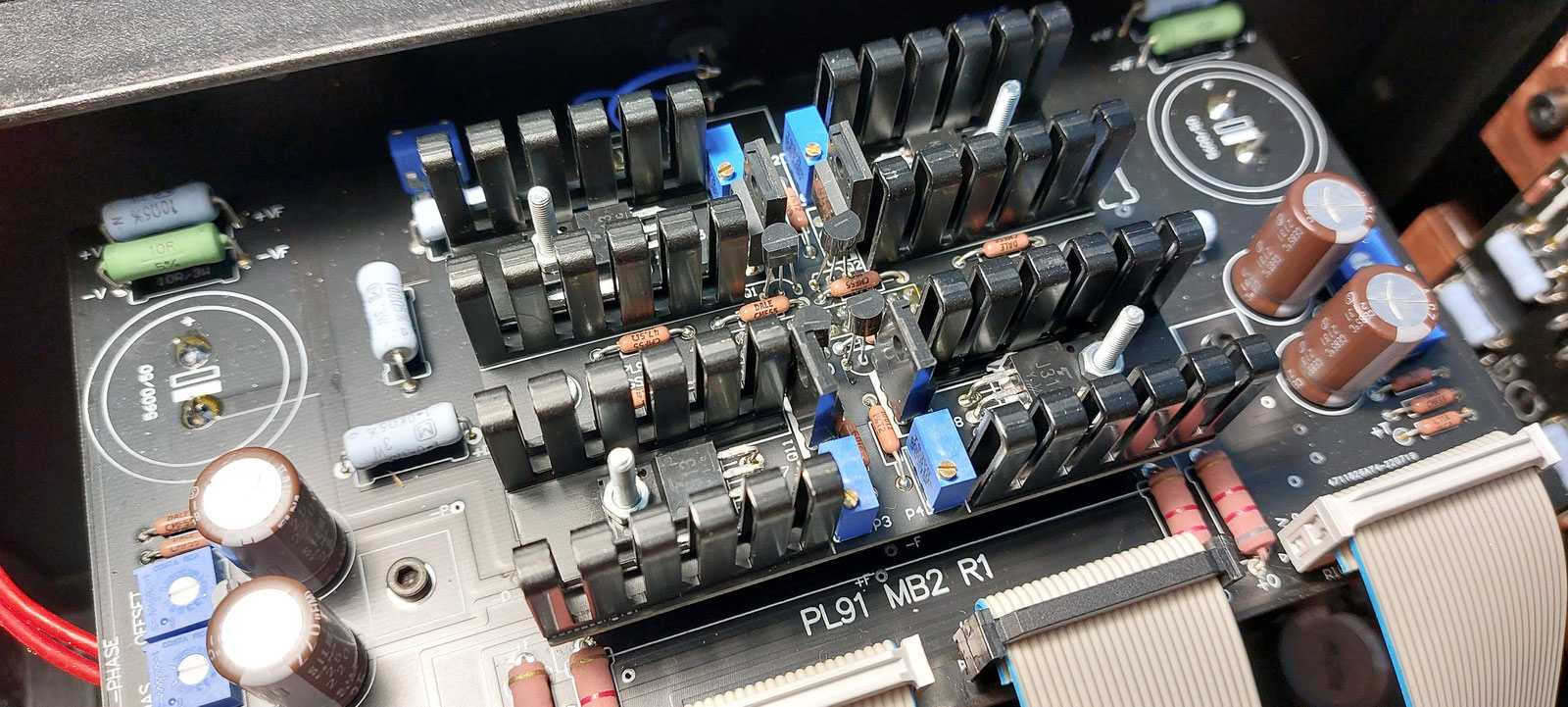

  2. Ma to utvrditi sto zuji muka ziva, neki sumnjaju u veliki sivi kondenzator 2x4700uf 40v, postavlja se pitanje i kolko je taj drugi ispravan Meni zujanje ko zujanje ne smeta al ako ce nesto dalje spaliti onda je vec druga prica Mozda bi bilo pametno zaobici plocicu za zastitu zvucnika. Znas li mozda koji pin treba prelemiti da bi je zaobisao?
  3. nadji zasto zuji ...... redom diode, tranzistori, otpori; najlakse sa diode-test na DMM ako sta nije potpuno jasno, uporedjuj sa ispravnim kanalom
  4. Da da i dalje zuji no cini mi se da se manje greje nego drugi kanal. Treba jos da ga nagarim da vidim oce li biti mlak
  5. Danas
  6. a to znaci - zuji i dalje?
  7. Izmenjeni el kondenzatori, sve po starom, sad dalje treba ispratiti kako ce se ponasati
  8. To sam prvo i kontao, imam ih pri ruci, kupio jos za onaj amp al nisam ni izmenio Otpornici 543 i 544 su nagoriti u oba kanala a 545 je isto no on je bio hladno zalemljen pa je vrv smercovao i grejao se 527 izmenio isto neko pre mene

  12. Da, da, razumijem. Može li onda farbanje kod tebe? Mislim nije mi plastifikacija pod nus, bitno je samo da nije medicinski bijelo. Rekoh, ja ću se potruditi da lično i personalno dođem (zbog konačnog dogovora bilo bi poželjno) a ako bude neizvodivo naći ću način da skalameriju transportiram do munZe-a, ako se ne varam? Zahvaljujem se na strpljenju i utrošenom vremenu, nadam se da ću naći način da se revanširam .
  13. Prespajano na masu. Nikakve razlike nema
  14. Ponoviću, ako baš insistiraš da ti ja ovo uradim, smisli način kako da mi najprihvatljivije tvojim mogućnostima, doturiš to kućište i elemente koje treba uskladiti sa novim pločama. Nisam u mogućnosti da obezbedim plastifikaciju, to ćeš morati ti. Mogu ti uraditi prednju ploču i malu zadnju nadploču. Pretpostavljam da mogu uraditi i kanal na hladnjaku za cevku pasivnog hlađenja. Mislim da me potpuno razumeš.
  15. spoji te mostove, kako jeste, zicom na neki sraf na kucistu, ili na masu nekog chincha sa strane cilj je da ubijes signal na masu, a to je tacno mesto gde signal izlazi iz preamp i ulazi u snagas inace se to radi kratkospojnim RCA/chinch, nista drugo nego najjeftiniji chinch kojem su kratkospojene masa i ziva tzv short ili ekserac

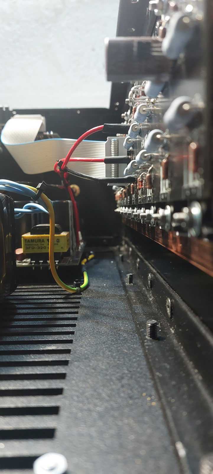

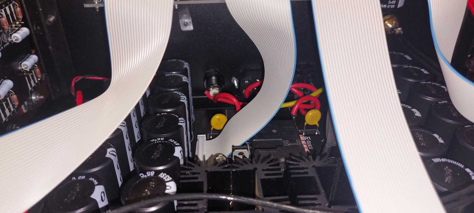

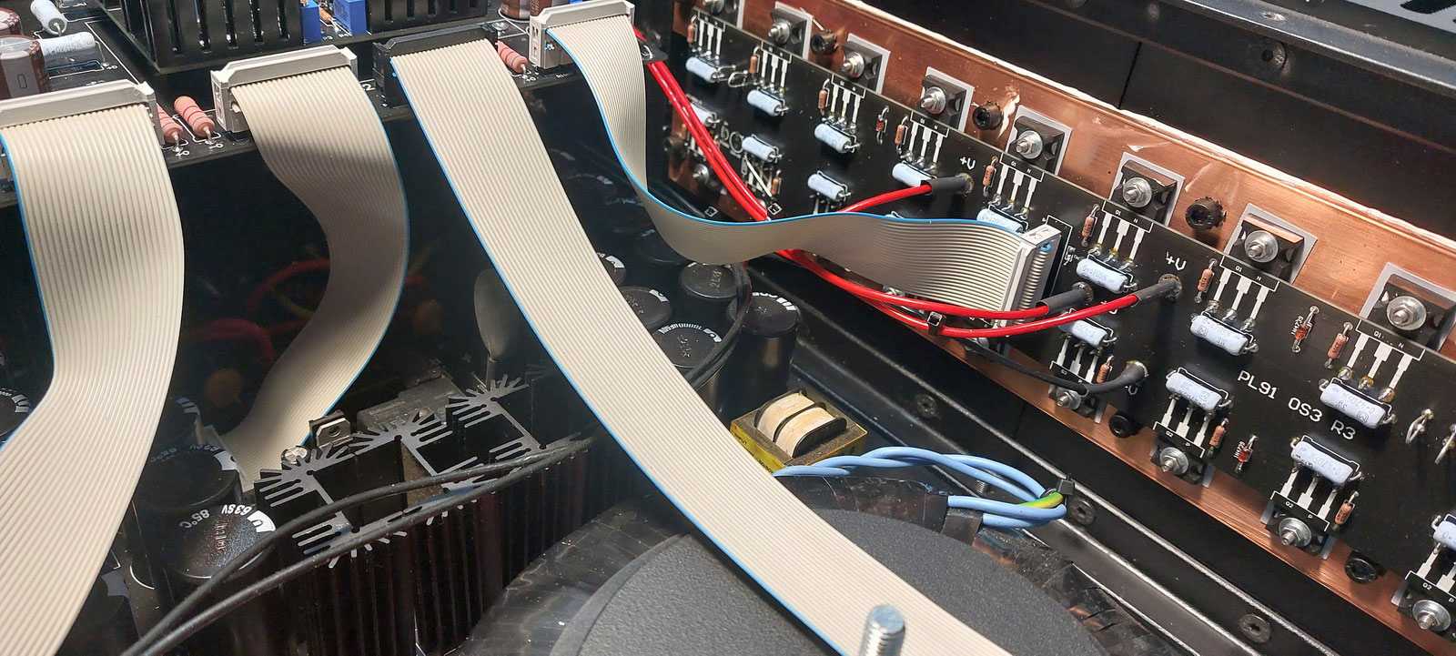

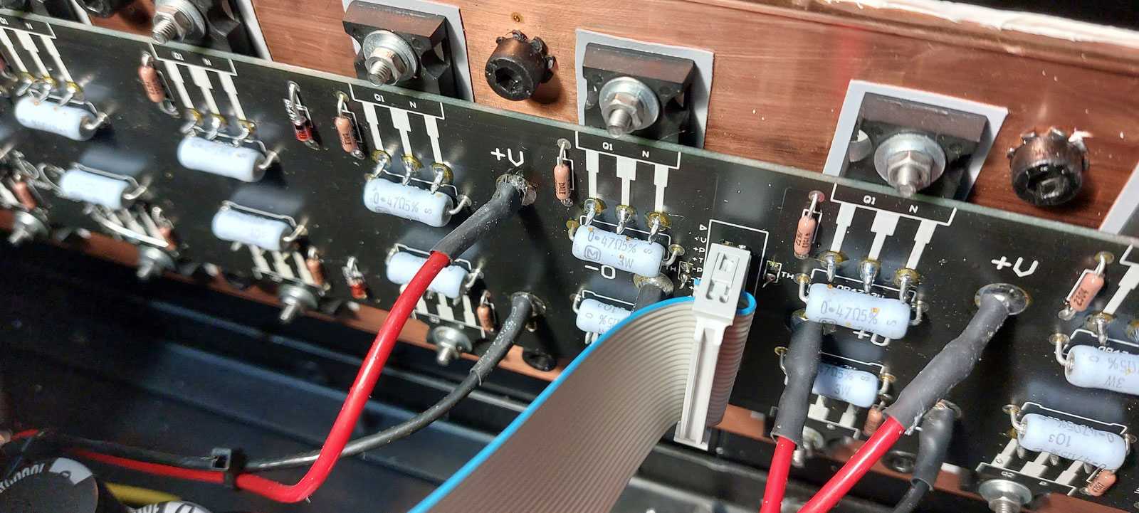

  18. Molim te, nemoj mi više persirati i laskati, zaista je nepotrebno i suvišno. Nikad nisam ni sebi ni drugom radio prepravke kućišta ovakvog ili sličnog tipa. Previše petljanja da bi se uskladilo sa željama. Uvek sam sebi pravio novo kućište, od novog materijala, konstruisano prema potrebi ugrađenih komponenti i nije me zanimala cena izrade. Ljudi koji mi se jave da im pravim prednju ploču ili nešto drugo, moraju imati spreman crtež šta treba uraditi. Ako ne veruješ, pitaj Zena. Ponoviću još jednom, prvo isplaniraj rasporede, nacrtaj i definiši šta treba uraditi. I polako, bez žurbe i hajpa. Ako baš insistiraš da ti ja ovo uradim, smisli način kako da najprihvatljivije, doturiš to kućište i elemente koje treba uskladiti sa novim pločama.
  19. Nisam te najbolje razumeo kako se to radi, evo slika zadnjeg dela
  20. da li si shortovao ulaz u OS, kako rekoh?
