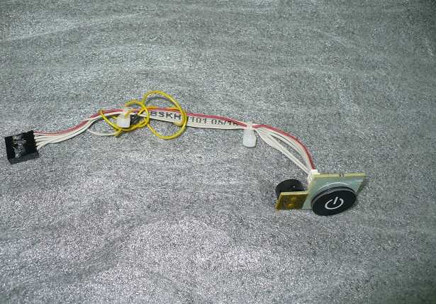

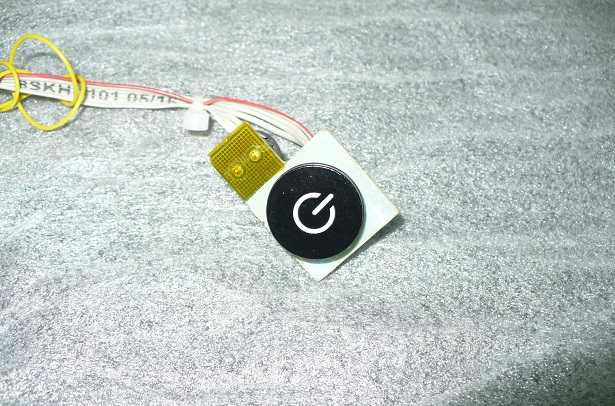

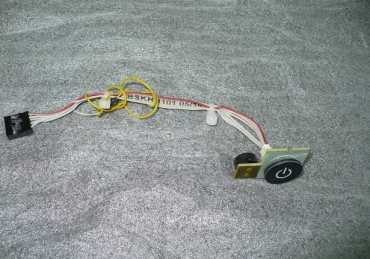

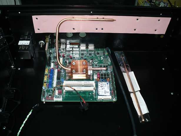

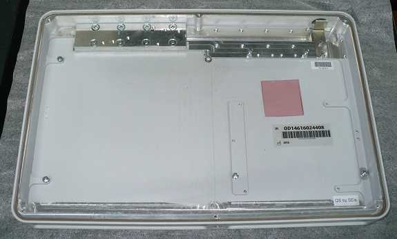

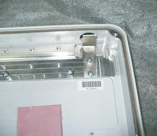

Idemo dalje. Na prvoj slici vidi se matična (u daljem tekstu kao MB), u originalnoj kutiji CPU je hlađen pasivno, tako će biti i u ovom mom kućištu, ako Bog da. Pored MB vidi se nova bakrena cijev koja bi se trebala smotati za korištenje u mom kućištu. Druga i treća prikazuju originalno kućište od MB, iz kojeg bi se trebali iskoristiti: dio koji čvrsto drži bak. cijev pričvršćenu na alu. hladnjak i On/Off taster.

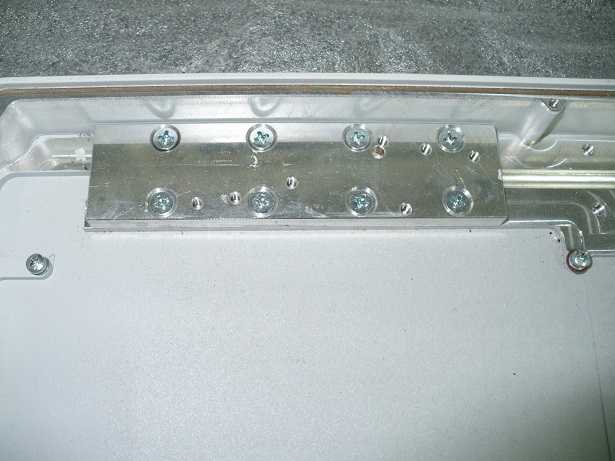

Izgleda da nisam bio najjasniji, oprostite mi. Slike prikazuju stanje nakon plastifikacije iz Ključa, ja sam zadovoljan učinjenim i dao bih preporuku uvijek. Za rad iz Sokola nemam slike jer sam bio toliko ozlojeđen da sam razmišljao da bacim ovo kućište i da se radi novo. Fleke što se vide su otisci latex rukavica. Upravo sređujem ostale slike, prikaz kako su komponente razmještene unutra pa da se dogovaram sa Leonardom jel još zainteresovan da radi prednju stranu i kanal u hladnjaku za cijev što odvodi toplotu sa CPU-a na alu hladnjak.
