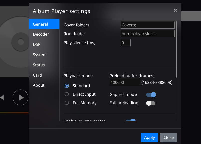

  2. šta je to problem ?? Za Album Player možešš da uneseš više putanja, svaku u novi red u tom istom polju, npr: /mnt/disk1/Music /mnt/disk2/Music
  3. asimze
    diyAudio.rs Linux OS
    Hvala Miko! Problem je da li mogu imati muziku na DVA diska. Kako tada unijeti putanju. Sve drugo znan i jasmo mi je. Dakle imaš dva diska. Samo jednu rečenicu: putanje za dva diska, sintaksa mi je najbitnija i vozdra!
  4. evo kako kod mene stoji nema ovde mnogo filozofije..... ključne stvari su: putanja , mount diska i permisije. Ako je muzika na istom disku (home folder) Kod mene je: /home/diya/Music To znači da u AP playeru treba da stavi baš tu putanju: /home/diya/Music Bitno: mora da postoji folder (ls /home/diya/Music - u terminalu kucaj) user koji pokreće player mora da ima pristup 2. Permisije Ako je: drwxrwxrwx diya diya (0777) onda je OK — svi mogu da čitaju. chmod 777 /home/diya/Music 3. Ako je muzika na drugom disku Proveri gde je disk mountovan: lsblk ili: df -h Tipično će biti nešto kao: /mnt/music ili /media/diya/SSD Putanja za player je ONDA: /mnt/music ili /media/diya/SSD/Music Ako nema pristup (drugi disk) Brzo rešenje: sudo chmod -R 755 /mnt/music ili ako treba ownership: sudo chown -R diya:diya /mnt/music Ako je NTFS (Windows disk) Treba mount sa permisijama: U /etc/fstab npr je: UUID=XXXX /mnt/music ntfs-3g uid=1000,gid=1000,umask=022 0 0 Test (najvažnije) proveri: ls /putanja/do/muzike Ako vidi fajlove ...........player će raditi Ako ne vidi.........problem je u mountu ili permisijama U player stavi punu putanju do foldera sa muzikom, npr /home/diya/Music. Ako je na drugom disku, prvo vidi gde je mountovan (lsblk ili df -h), pa tu putanju unesi. Bitno je da user ima read permisije (chmod 7777 ili chown). Ako ls putanja radi.......... radiće i player. AKO i posle ovoga ne radi startuj ChatGTP on ima veće strpljenje od mene....

    Dobro veče Miko, Pustio sam u pogon Mac. Zvuk je apsolutno fantastičan. Ni sam nisam predpostavljao šta mogu izvuči od postoječeg sistema. Da se ne gađam atributima, i dobio atribut osobe koja se olako razbacuje pohvalama, reči ču samo da je ovo sada potpuno drugačiji zvuk u odnosu na NUC. Ostaje problem kako da Album pleyer vidi drugi disk ( nije particija nego HD!). Trenutno je mountan u /data/music. Pokušao sam u AP u root folder unijeti dvije staze sa ; između ali ne prihvača. Unosio sam i kao link u home/diya/Music ali na klik se ne otvara. Molim te da mi pomogneš da okončam ovu muku i posvetim se MUZICI. Asim
