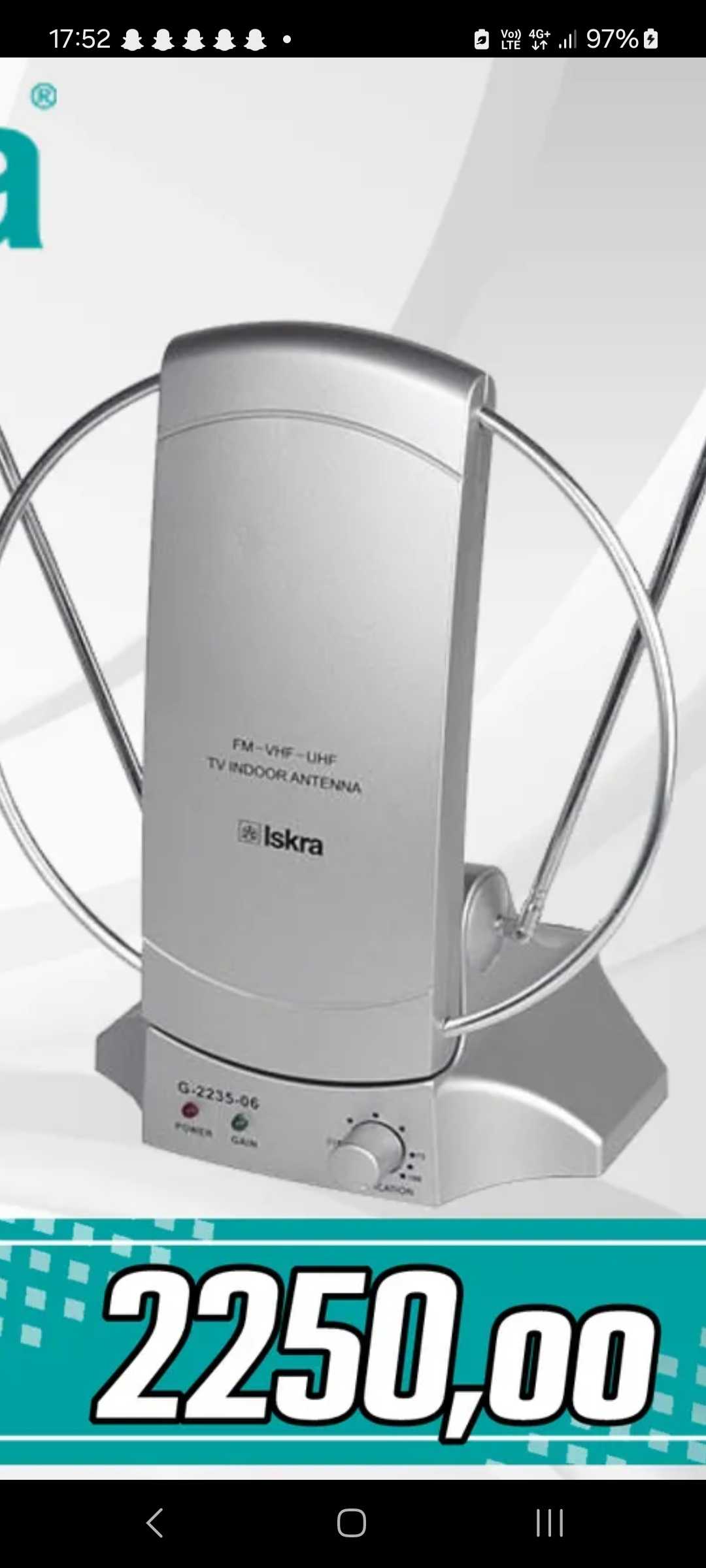

Davno su moji imali ruski portabl tv, al mrka kapa da je ista sacuvano. One kao ta sa MG sam vidjao i po prodavnicama elektro materijala. 400 500 din al nikako da odem da kupim. Radice sigurno bolje od ove jer je ovo sklepano samo da bude daj sta das. Mozda i uzmem krovnu ako me budu nekad pare zuljale, samo moram naci nacin da spustim kabal do sobe. Kakve su ove Imam kod kuce ovakvu samo sto nije. iskrina i pise samo uhf vhf, kad nju probam i stavim gain na 1/3 onda mi se upali jedna lampica ali nema prijema. Predpostavljam da to nije idealna solucija ali samo probe radi. Mozda je i promjenljivi kondenzator popustio na to frekvenciji
