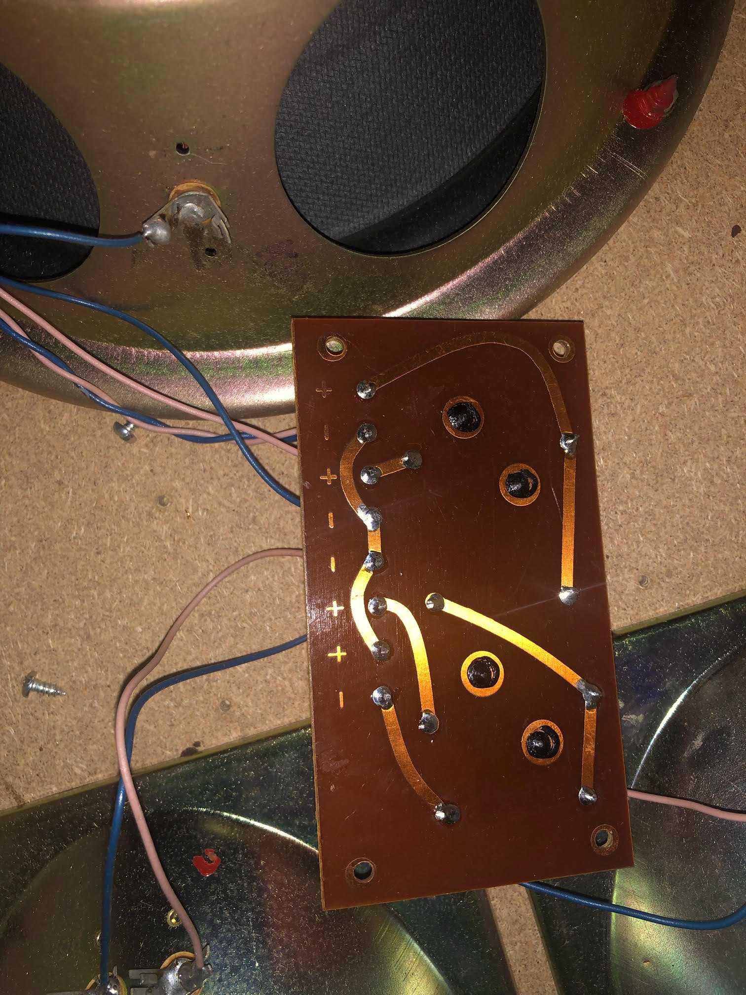

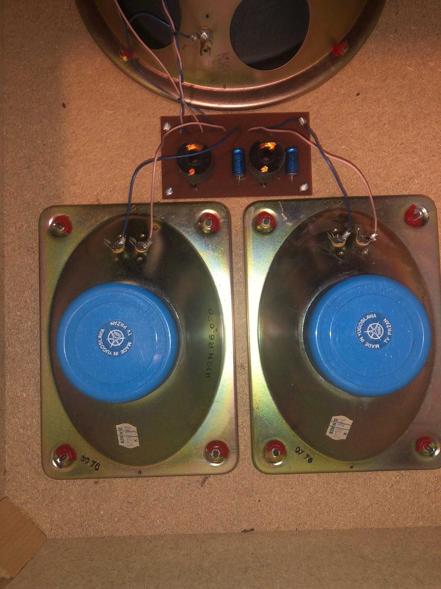

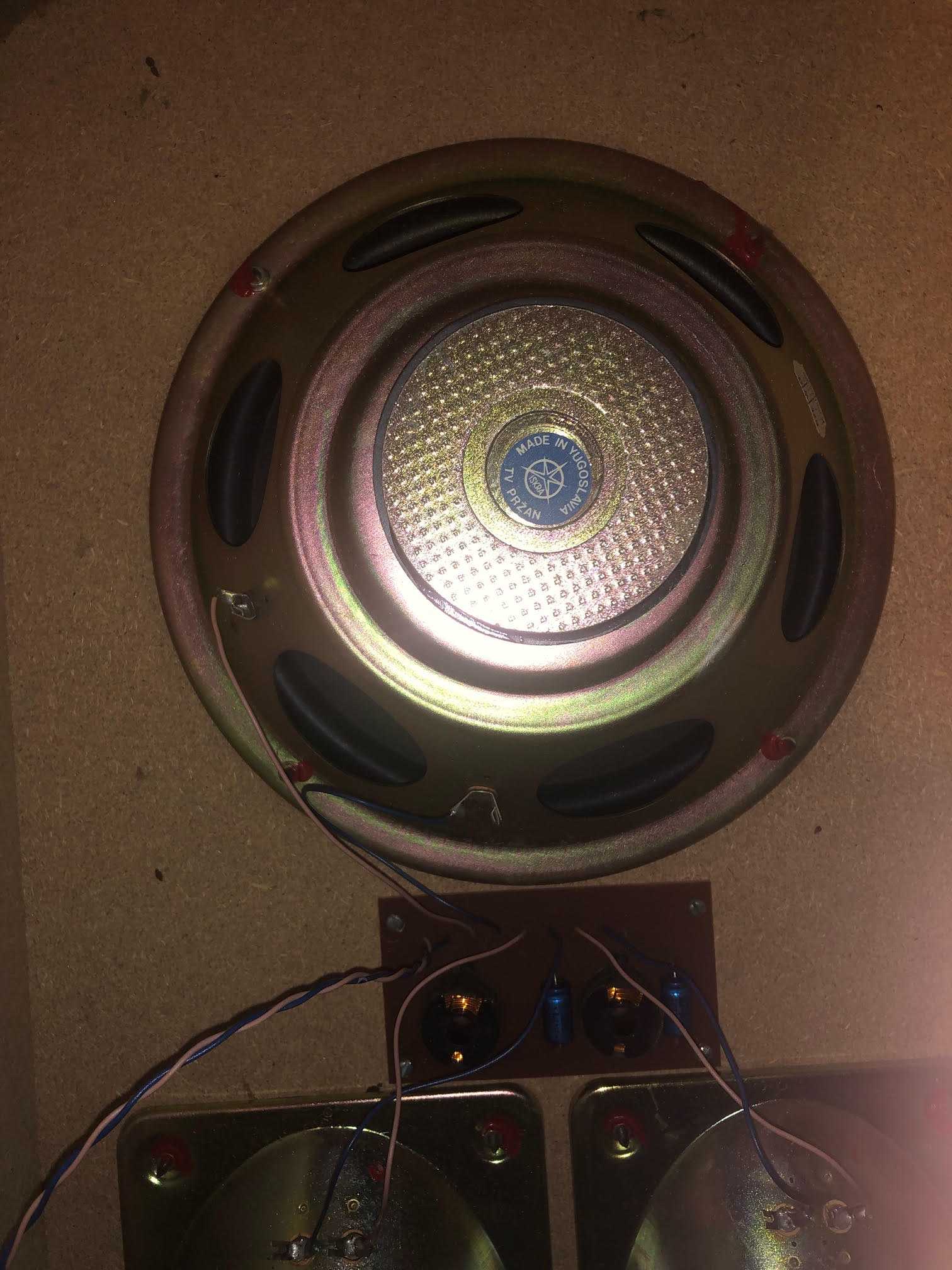

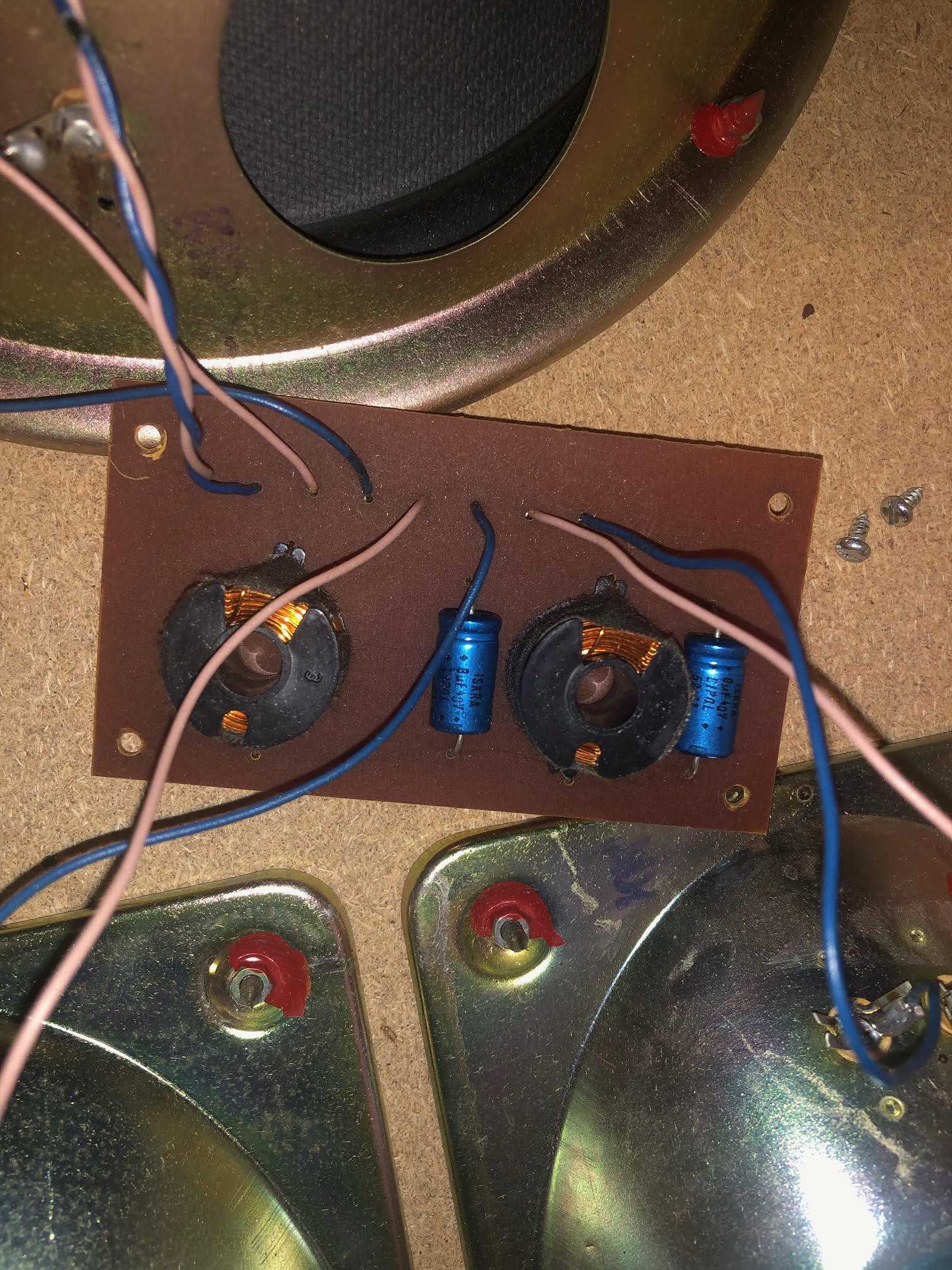

Pozdrav svima na forumu. Newbie sam i na forumu i u Hi-Fi, diy. Nisam bio siguran, da li da otvorim novi topic ili da pisem na postojecem... Necu da davim, procitao sam postove vezane za Iskru OZ-40, koje sam upravo otkrio sklonjene u budzaku (prilozeno je i par slika). Moj plan je sledeci: Opcija 1: - zameniti unutrašnje ozicenje sa 16 Gauge, OFC Speaker Cable UL CL2 Rated - zameniti postojece kondenzatore sa MCAP400-8,2µF 400/275V DC/AC (da li se nesto dobija sa MCAP400-10µF) - zameniti Din konektore sa socketima za bananu - ukloniti postojecu izolaciju i dodati jos izolacije na unutrašnjim stranama i na zadnjoj strani - lakirati drivere (procitao Zenov blog, gde nabaviti lak u Bgdu, i koji) - da li lakirati i woofer? Opcija 2: - sve isto kao opcija 1, izuzev lakiranja drivera - literalna zamena drivera sa necim boljim sto ne zahteva znacajan rad sa drvetom, niti znacajan redesign skretnice Bio bih jako zahvalan svima na konstruktivnim sugestijama. Unapred hvala!
