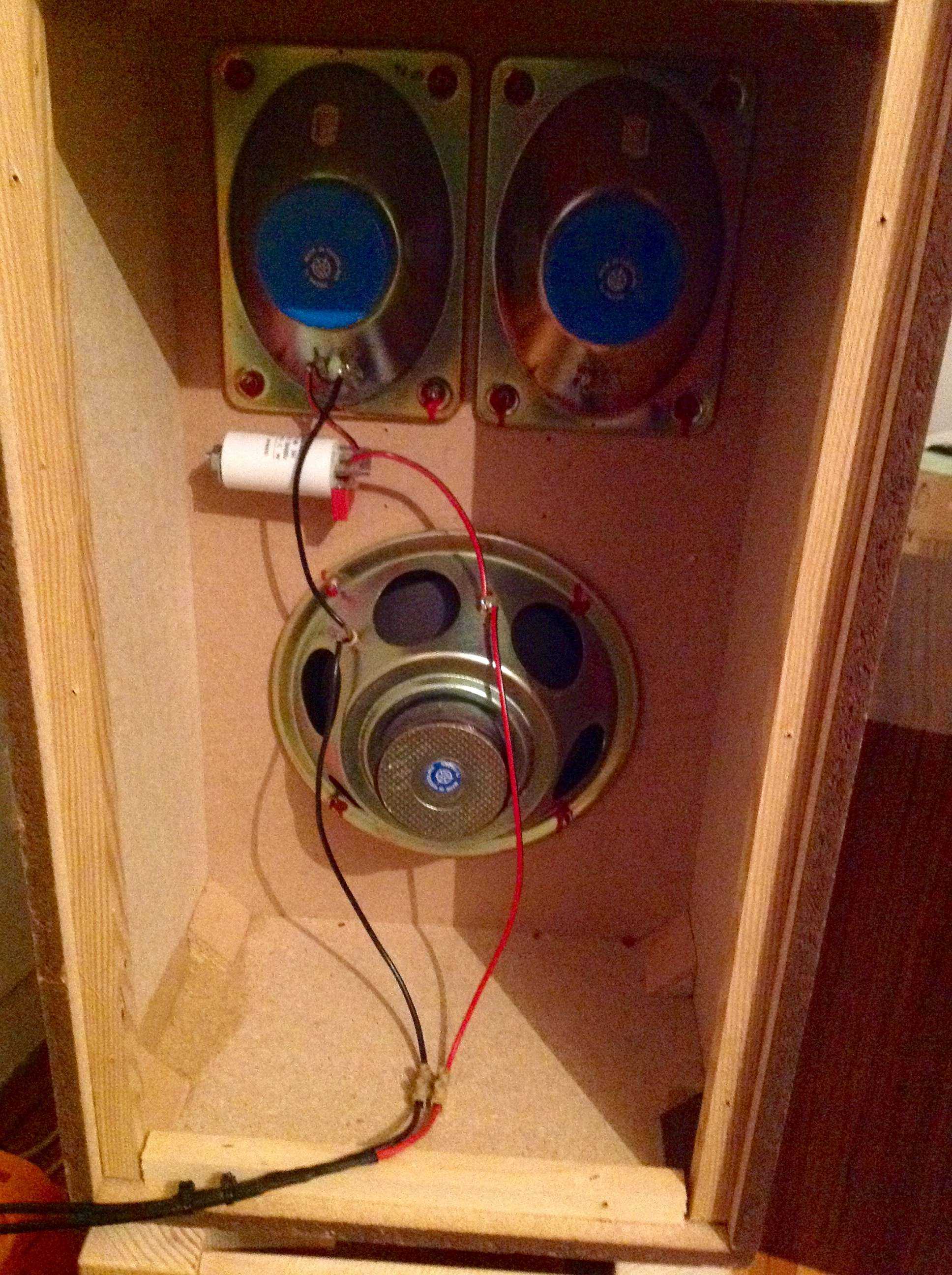

mutayu Napisano Novembar 19, 2018 Share #1 Napisano Novembar 19, 2018 Kao sto sam se vec pohvalio, dodjoh do Iskrinih zvucnih kutija koje su bile u kompletu sa Garrard gramofonom. Full range drajver od 10W, 4Oma, srednji 3W, 8Oma i visokotonac 3W, 4Oma. Skretnica jednostavna, dve zavojnice, dva Iskrina bipolarna kondenzatora. Ledja kutije dampirana staklenom vunom zasticenom komadom gaze. Zvucnici papirni, full ranger ima gumeno vesanje. Evo slika zatecenog stanja: Link to comment Podeli na ovim sajtovima More sharing options...
mutayu Napisano Novembar 19, 2018 Autor Share #2 Napisano Novembar 19, 2018 Naravno, odmah me uhvatio neizdrz da probam nesto sa njima pa sam primenio stari @Zen Mod recept i otkacio srednji, izbacio skretnicu i na plus visokotonca ubacio 3,55uF polipropilenskih kondenzatora. Zamenio sam staro ozicenje provodnicima od zvucnickog kabla. Ostavio sam skinutu zadnju stranu kutije, podigao zvucnike na stalke i postavio ih na 30cm od zida blago usmerene ka sredini. Prikljucak za kablove je privremeno postavljena luster klema. Zvuk im je sada otvoreniji i detaljniji ali definitivno se ponekad primeti da nedostaje basa. Spremio sam Damar lak pa vas molim da se ukljucite sa preporukama kako tretirati papir na zvucnicima njime. Interesuje me i kako i koliko mazati "trubicu" na fullrangerima. Takodje, voleo bih da ove drajvere upotrebim za nesto bolje zvucece a na umu sam imao neki MLTL ili open baffle sa dodatnim bass drajverom ( cak mozda u nekoj SFRJ hommage varijanti uz upotrebu niskih basova). U skladu sa time, raspalite sa predlozima. Link to comment Podeli na ovim sajtovima More sharing options...

Zen Mod Napisano Novembar 19, 2018 Share #5 Napisano Novembar 19, 2018 imas na KP dvanajske Videoton , covek iz Su prodaje i 8 i 4 oma , novo kupi par od 4 oma ,dobices nacrt za kutiju i skretnicu , isproban recept , sa Supravox FR gore eventualno ces morati da se poigras nivoom iskre , ali to je trivijalno recimo da je to malo sirotinjskija varijanta Gyurgyevaka Vix je reagovao/la na ovo 1 Link to comment Podeli na ovim sajtovima More sharing options...
mutayu Napisano Novembar 19, 2018 Autor Share #6 Napisano Novembar 19, 2018 9 minutes ago, Zen Mod said: imas na KP dvanajske Videoton , covek iz Su prodaje i 8 i 4 oma , novo kupi par od 4 oma ,dobices nacrt za kutiju i skretnicu , isproban recept , sa Supravox FR gore eventualno ces morati da se poigras nivoom iskre , ali to je trivijalno recimo da je to malo sirotinjskija varijanta Gyurgyevaka Evo cekamo Tibora da odgovori. Nisam te razumeo za Supravox FR? Umesto njih ce ici Iskre? Kako da radim sa damar lakom? Link to comment Podeli na ovim sajtovima More sharing options...
NIXIE Napisano Novembar 19, 2018 Share #7 Napisano Novembar 19, 2018 54 minutes ago, mutayu said: definitivno se ponekad primeti da nedostaje basa. Vrati kalem u igru na taj bas/fr šta li je već i pojaviće se malo više basa, imaš previše srednjih/visokih koji maskiraju niske frekvencije. Link to comment Podeli na ovim sajtovima More sharing options...
Zen Mod Napisano Novembar 19, 2018 Share #8 Napisano Novembar 19, 2018 poenta je da su pomenuti Videotoni dokazani kao helperi u TL , a FR iznad njih je bio Supravox ti ces naravno koristiti Iskre Dammar - imas tutorijal kod mene na blogu - Tannoy refurbish 2 sloja , gledaj da kupis Kohinor u tamno braon bocici Link to comment Podeli na ovim sajtovima More sharing options...

Zen Mod Napisano Novembar 19, 2018 Share #14 Napisano Novembar 19, 2018 dobar je i taj Schmincke cetkica za temperu tvrdja , sirine 8-10mm , skratis je da ne bude duza od 8mm umaces u Dammar i krenes od gore prema dole ... vec ces i sam videti koliko moras da vlazis cetkicu da bi donosio dovoljno dammara jednako mazes i cone i whizzer ostavis 24 sata da se osusi , ponovis sve jos jednom dovoljno je kad sa zadnje strane membrane vidis da je mestimicno probilo i ostalo vidljivo glossy Link to comment Podeli na ovim sajtovima More sharing options...

mutayu Napisano Novembar 19, 2018 Autor Share #16 Napisano Novembar 19, 2018 15 minutes ago, Zen Mod said: jednako mazes i cone i whizzer Sa koje strane da mazem whizzer, spolja ili iznutra? @NIXIE : https://www.zenmod.in.rs/loudspeakers/another-tannoy-k3809-adventure-read-revitalization-again-3-previous-episodes-cumulative-with-finish/ Link to comment Podeli na ovim sajtovima More sharing options...
prophet Napisano Novembar 19, 2018 Share #17 Napisano Novembar 19, 2018 Nemoj mazati drajvere uopšte. Pogotovo ako ne znaš kako da to uradiš. Link to comment Podeli na ovim sajtovima More sharing options...
NIXIE Napisano Novembar 19, 2018 Share #18 Napisano Novembar 19, 2018 10 minutes ago, mutayu said: Sa koje strane da mazem whizzer, spolja ili iznutra? @NIXIE : https://www.zenmod.in.rs/loudspeakers/another-tannoy-k3809-adventure-read-revitalization-again-3-previous-episodes-cumulative-with-finish/ A to si mislio, a ja mislio na te zvučnike sa videotonima da vidim kako su pravljeni. Link to comment Podeli na ovim sajtovima More sharing options...
vladd Napisano Novembar 19, 2018 Share #19 Napisano Novembar 19, 2018 Enormno tanak sloj uz enormno puno paznje i minimum maze da artija ne upija damar. Treba da ukrutis papir a ne da mu preteras sa masom. Link to comment Podeli na ovim sajtovima More sharing options...
mutayu Napisano Novembar 19, 2018 Autor Share #20 Napisano Novembar 19, 2018 31 minutes ago, NIXIE said: A to si mislio, a ja mislio na te zvučnike sa videotonima da vidim kako su pravljeni. To ces da vidis za par dana! Mazacu vise nego pazljivo, imam iskustva sa raznim bojama i lakovima, moram nekad da pocnem i sa zvucnicima. Link to comment Podeli na ovim sajtovima More sharing options...
Zen Mod Napisano Novembar 19, 2018 Share #21 Napisano Novembar 19, 2018 100 babica kilavo dete nemam nameru da snimam video tutorijal ko nije mazao dammar do sad , neka se uzdrzi od komentara ....... nemam nameru da vam dokazujem ispravnost recepata Link to comment Podeli na ovim sajtovima More sharing options...
mutayu Napisano Novembar 20, 2018 Autor Share #22 Napisano Novembar 20, 2018 Evo, akcija je u toku. Probao sam prvo damar na starom pocepanom konusu od Ei zvucnika pa onda premazao jednu ruku na Iskra FR. Uz malo paznje postigne se ujednaceno pokrivanje, sa minimalnom kolicinom damara. Nigde nista nije probilo ni ovlazilo sa druge strane. Sad 24h susenje pa druga ruka. Videotoni bi trebali upravo da krecu iz Subotice. NIXIE and vladd je reagovao/la na ovo 1 1 Link to comment Podeli na ovim sajtovima More sharing options...
