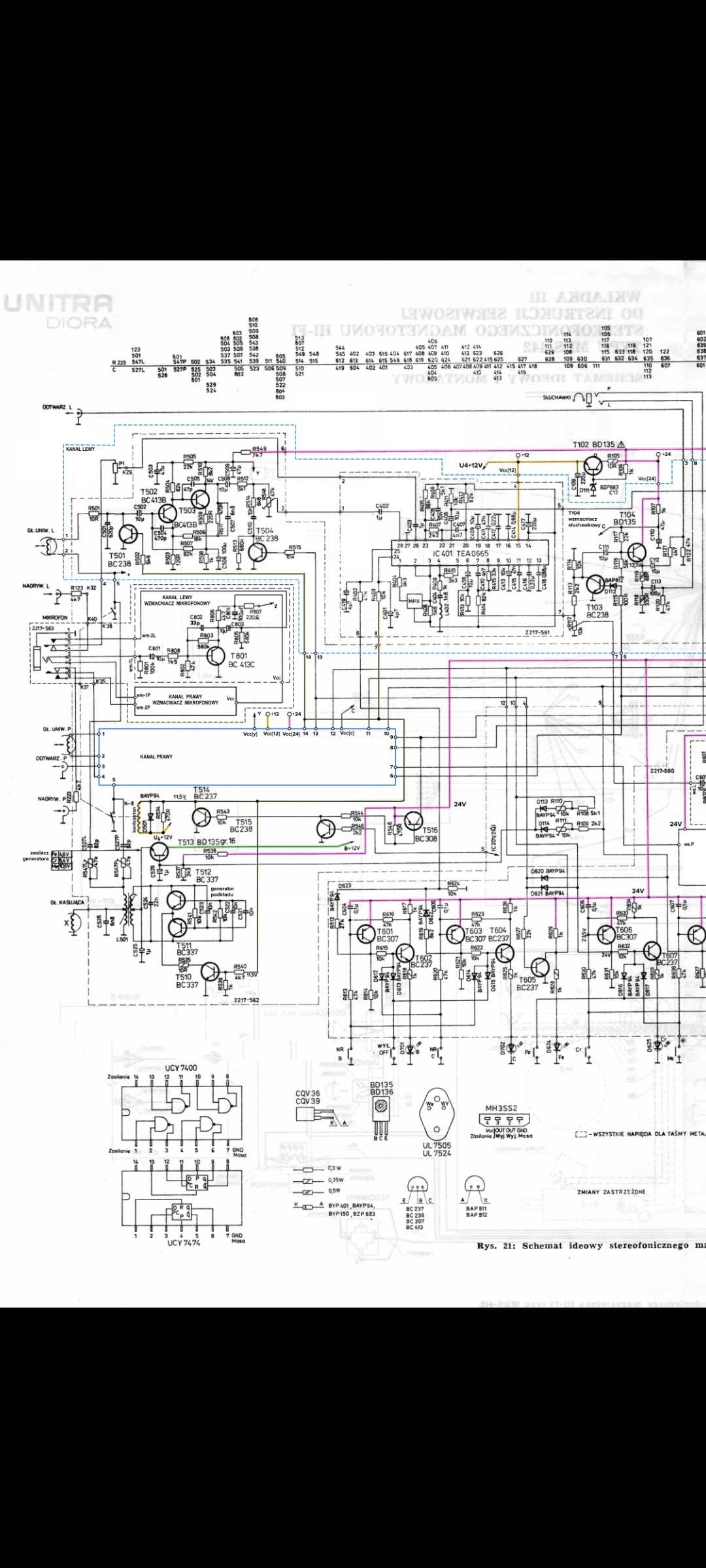

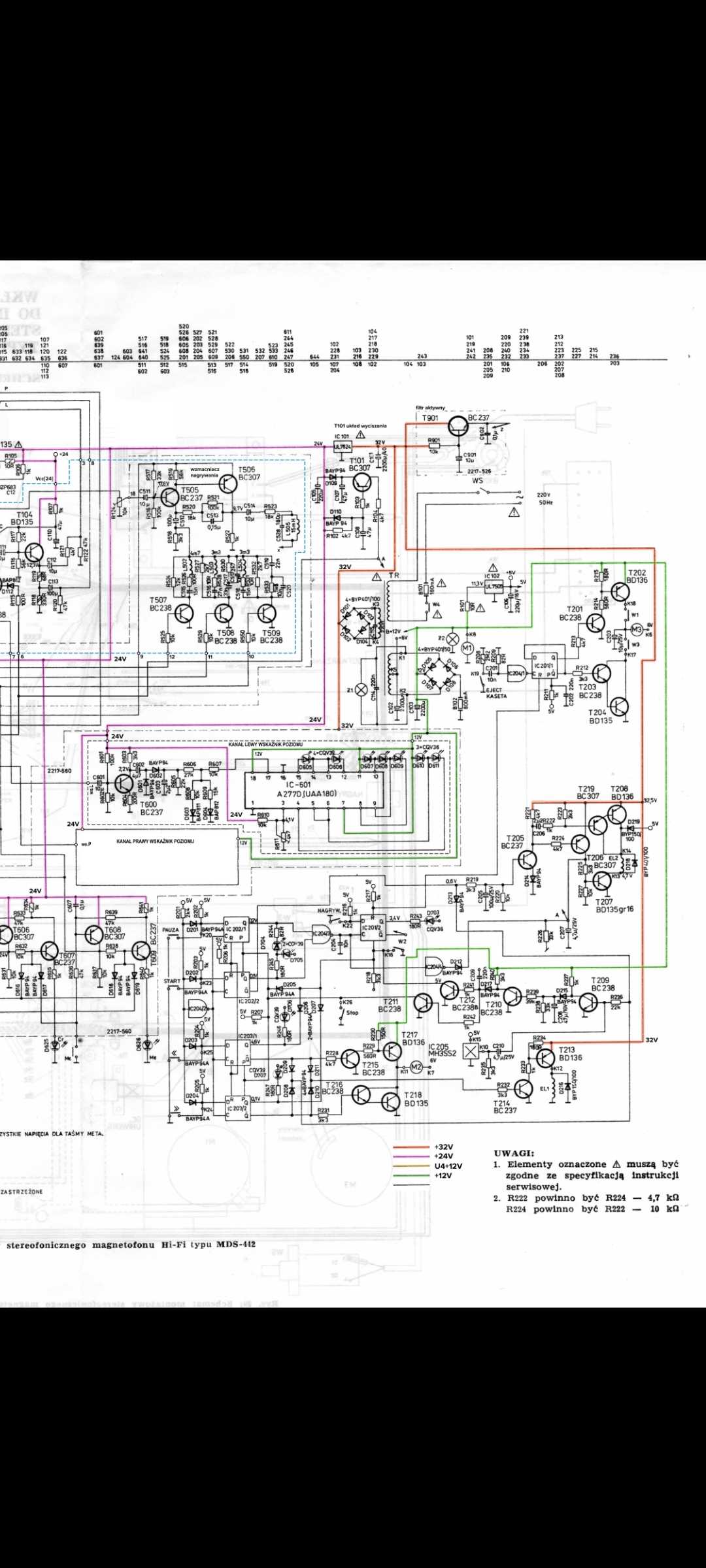

    To je i po meni skroz okej Reg se ne grije do momenta da postane onako bakarne boje sto sam vidjao na poljskim forumima ali bude vruc na dodir po prilici. Stavio sam cak i drugi za probu ali isto. Postoji sansa i da je motorce al mozda moze biti i C105 elektrolit koji je u toj putanji. Ako je on opalio postoji velika sansa da je zato. Ja kasno shvatio da je i on u toj putanji

    sta je problem? prevelika temperatura regulatora ili nedovoljan napon na motoru? kazem - motor i ne zahteva apsolutno regulisan napon, jer unutar samog motora se nalazi regulator koji regulise potreban i konstantan napon samom motoru sta se nalazi izmedju regulaotra 24V i samog motora, na kom kazes da je napon oko 12V? postuj bar parcijalnu semu, daas evidi motor o kom pricas elem - meri napon na izlazu regulatora; ako je oko 24V, sa varijacijom unutar 100mV u domenu vremena i temperature, onda je sam reg ok motor koji dobija 12V ....... bez seme se ne zna sta jos moze biti u pitanju ....... ali ce najpre biti da je sam motor drek, kao i ostatak mehanizma narocito uzimajuci u obzir: tu nema nista sto nije ocekivano i normalno

    To da al vuce napajanje od tog regulatora koji mene zeza. Msm ovo sad je nov pojam za mene s kojim nemam iskustva pa ce mi biti malo zajebano dok ne ukacim kako i sta. Hladnjak ce mozda i pomoci kolko tolko al skucen prostor do bola unutra

    motor ima svoj regulator i ta fluktuacija napona je nebitna

    ubacio bi ja hladnjak al tesko da ce stati Jedino sto sad znam jeste da se pominjalo da je to 24v regulator, a na njemu nisam ne mjerio napon. Pratio sam ma motoru na kojem bude 13v kad nije uklj play i 12.2 pa vfemenom opadne na 12.1 kad je ubacena kaseta jbga slabije se kontam u te tehnikalije, ovo mi je prvi susret sa time

    pa stavi hladnjak ene, bez prakticnih podataka, nema prakticnog odgovora pad napona i struja koju daje reg u pitanju, daju disipaciju; cifra disipacije daje neophodan info o porastu temperature , bez i sa hladnjakom

    evo slika glavne ploce, nemam sad bolju, gornji od ta dva se grije info sto imam su vecinom sa poljskog foruma a to valjda treba da se grije jer mu je to princip rada ali opet sve je pitanje. Hladnjaka nema uopste u originalu

    nesto mi kristalkugla muljava, a pamcenje jos slabije moz neka slika i info o disipaciji? treba li to tako ili ....... pitanje je sad

    Dobro vece, sretna slava svima koji slave. Imam par pitanja u vezi stabilizatora napona na ovom deku. U pitanju je tesla MA7428. Posto mi se juce pojavio problem da nakon nekog vremena utinji sijalicka koja je pod kasetom kad se stisne play i ugasi se play nakon par sekundi. Skinem 2 konda od 2200uf i veliki tipa keo od isto toliko i ispitam. Jedan pokaze ok drugi 1800uf. Dok ovaj veci izbaci 3400uf i grije se. Skinem polovne a dobre bar po testeru sa salvage ploce i eliminisem taj problem. Zanimljivo je da je esr na svima 0.4-0.5ohma. Sad problem oko samog stabilizatora je da se relativno brzo zagrije, bude po prilici vruc na dodir al tako ostaje kad nabije temp. Ima li neko iskustva sa tako cime, radna temp im je do 125c al opet da pitam da ne bi sjebao nesto. Cim stignu ta tri nova konda ubacujem njih, ovi su samo za prvu ruku Jedino sto mi je logicno jeste da se grije zbog jakog mreznog napona jer sistem radi na granici svoje izdrzljivosti
