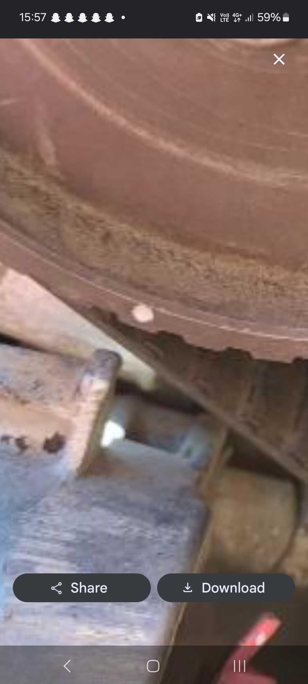

  2. Podesio sa stroboscopetom paljenje, iz prve nabodem na 10⁰, ide mi auto mnogo ostrije, a paljenje nisam stimao bas dugo pa se smaklo garant. E sad pojma nemam dal da poranim malo i bregastu jer je navukao i 157 na sat, evo fotke kako stoji sada, kao da je malo pokasnjena ili je nosac dotrajo

  5. Upravo tako, cim je iznad 12º onda je problem
  6. To kliktanje nije do ventila nego je stetna detonacija u cilindrima .
  7. Moze i na sluh ali dosta sam se mucio ranije bez stroba, dok na 10º sa stroboskopom radi super, eventualno 11 ali ovo je zlatna sredina. Ispod ne ide dobro a iznad klikcu ventili
  8. Po ovome sto si do sad napisao ispada da si dobro podesio ali tako da ti je 4 cilindar na palenju , nacelno moze i tako , pod uslovom da ti je tacka palenja dobro podesena onda mozes probe radi da pomeras bregastu osovinu u odnosu na radilicu za jedan zub unapred ili unazad i tako nadjes optimalnu tacku faze bregaste , naravno dok pomeras bregastu svo vreme radilica mora da je postavljena na repere , optimalna tacka palenja se kod strarijih motora podesava na sluh laganim okretanjem razvodnika palenja unapred ili unazad i nije ti potreban stroboskop , tamo gde motor najmirnije radi tu treba fiksirati sraf razvodnika ,jer optimalna tacka palenja zavisi od kvaliteta benzina , stepena kompresije cilindara ,...

  12. Ma cuj lako, al necu da budem kao oni s kojima imam iskustva ono cuveno bitno da kotlja kako tako. Il kako valja i treba il nikako, mislim da sam ubo da bude ravno sve al zajeban ugao na zamajcu da se vidi reper 0. Sad preostaje samo stroboskopom paljenje da se podesi i nema vise klong klong od bregaste ni jedne ni druge
  13. jbga, pati se ...... niko nije rekao da je lako biti dobar automeanicar davno je bilo, pa se ne secam koliko je lako ili tesko bilo uzupciti bregastu najbitnija je stvar da u glavi skontas sta radis, onda se dalje svodi samo na to da li manje ili vise psujes dok radis ono sto znas sta treba da uradis

  16. Treba nekad i popustiti, kickstartovan stojadin. Ispostavlja se da sam sinoc samo trebao malo popusiti razvodnik i zakretati ga po potrebi al sam ja popizdio i skinem remen i onda vintaj na prvi cilindar. A sto sam ucrtao polozaj male bregaste to je spalo Sad je bilo ovako. 1 izduvni pritisnut a usisni samo sto nije, na 4tom nisu gledali bregovi na gore ali nisu bili pritisnuti. Palac ispod kape pucao na kabal za 4ti cilindar i tako je upalio. E sad zna li neko neku caku kako da ustanovim jel bregasta u korak sa radilicom kako bih rekao, kad gedorom okrecem motor na remenici brege dosta je pipav na zamajcu reper zbog odnosa okretanja a ona tackica na bregastoj koja se ravna sa nosacem motora je reklo bi se tu, al mozda ima sanse da je neki raskorak za pola zuba zub jer remenje rade pod supom pa ako malko kvari performanse da i to doradim i da gonjam

  22. Probao sve ovo i jok. I okretao kablove u kapi al dzabe je. To 3 pijane budale njakale oko toga pa to bog ne bi u pravac dotero sada, da mi je neko rekao da je stojadin ovako nemoguc za dovesti u fazu a bregastu ubacio bez po muke. Na otpadu cu platiti da ga uzmu ako i na to pristanu
  23. Upravo to pamtim da si mi ranije pominjao da zna da se sjebe to, a kod mene je taj limeni trouglic malko vrljav, sama tehnicka knjiga navodi tackicu i crticu na bocnom nosacu, Sada cu dovesti radilicu na nulu na zamajcu i onda bregastu podesiti kako valja, malu bregastu cu okretati tako da dobijem palac razvodni da puca ka kablu za prvi cilindar, pa cu da vidim sta ce ispasti. Kad sam stavljao skoro novu bregastu nije mi se nista smaklo al onda je nesto cackano oko toga i msm da je za zub ispao iz faze
  24. Bogdane takva se greska zna desiti gde se bregasta osovina pogresno uzubi za 180 stepeni , procedura za pravilno vracanje bregaste u fazu razvoda je sledeci ; - okreces radilicu tako da je reper na zamajcu tacno postavljen u odnosu na reper zvona menjaca , -razvodna ruka mora da pokazuje na izvod kabla svecice za cilindar 1 , a to je uvek prvi cilindar do razvodnog sklopa , ipak ako razvodna ruka pokazuje na cilindar 4 treba okrenuti radilicu za 360 stepeni - zatim postaviti bregastu osovinu na svoje mesto tako da njeni bregovi iznad prvog cilindra budu postavljeni ravnomerno i obavezno da budu zakrenuti na gore iznad pripadajucih solja ventila , tada i tako je 1 cilindar na palenju , - jedna od provera je da okretanjem radilice malo u jednom i malo u drugom smeru ventili iznad cilindra 1 ne smeju da budu aktivirani odnosno potisnuti na dole . ps ,koliko se secam reper za tacno postavljanje bregaste osovine u fazu razvoda nalazi se na jednom plehu koji je zasrafljen za glavu motora do razvoda , ali taj se pleh zna lako deformisati ili pomeriti tako da je ponekad takav reper netacan .
  25. Dugo je i trajalo bez problema Skinem malu bregastu da sredim axijalni luft i uradim ja to al dzabe sam krecio lad ga nemerem u fazu ubosti. Verglam i on nece da radi i puca na karb ako se forsira Moram pitati iskusnije jel ima sanse da je radilica kada je na zamajcu reper doveden na nuli na zvonu mjenjaca, da ona bude obrnuta za 180, bregasta je upucana da ona tackica bude poklopljena sa nosacem motora na kojem je crtica, ruka razvodnika puca na kabal od 4 cilindra u kapi. Od sasije ne mogu da vidim repere da samoj remenici radilice a opet hocu da mu dam sansu bez da sjebem ventile Bem ti zastavu ako ne proradi ide na otpad, ranije imo zivce a sad se jedva uzdrzim da ga ne polupam, a bice da je to i bilo van faze po sebi jer sam paljenje morao stimati svako malo
