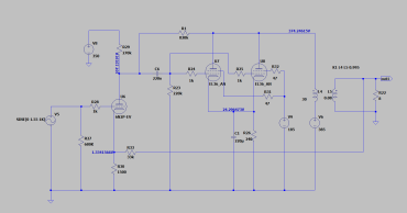

  3. Imam simulacije za SE pojačalo sa PSE EL36 (PL36). Pravio sam jih prošle godine: Snaga 10W, THD manj od 1.5%. To bolje od 300B! I nije loše za cevku koja košta manje od 10€.

    Iz svih tih grafikona ja bih PL36 upotrebio pseudotriodno vezanu jer ima odlicnu linearnost, ali sa B+/+g2 ne vise od 180V i -Ug1 od oko -28V, odnosno da rade jedno 14 komada triodno vezane u SEPP-OTL spoju napajane bipolarno (+/-180V) , njihova prednost kao i ostalih TV pentoda za horizontalni izlazni stepen (HIS) je sto imaju neobicno mocne katode koje mogu da isporuce velike pik struje (zgodne za OTL), recimo PL519 u piku moze da isporuci preko 1A sa relativno malim B+ a da joj nista ne fali ! ps-odavno sam uveren da za triodni spoj uvek treba upotrebiti odgovarajuce triode ,dok pentode treba ipak vezati pentodno.

    Svaka cast Tim de P. ! btw , veceras ja nesto merim neke trafuljke povadjene iz raznih starih TV-a sta za grejanje PL519 sta za B+, i zakljucio sam da imam materijala za dva bloka sa 6 do 10 komada PL519 po bloku , da rade PP konvencionalno pentodno vezane sa B+=340V i upola manje za g2+=170V , AB1 klasa rada gde anoda svake lampe PL519 idluje na nekih 21W ,...

    pogledah u Duncan programu za el/pl36....... al kao sto kazes, valja pogledati u datasheets to se tice EL/PL 509/519 ....... najbolji rezim za njih je nasao Tim de Paravicini

    Ja mislim i siguran sam da je razlika samo u naponima i strujama grejanja katoda a da je sve ostalo potpuno isto , kada se vezu kao pseudotriode limit kod tih lampi je uvek Ug2 napon odnosno Pg2-max, tako da moraju da rade sa B+ ne vise od 200V, nisam probao ali mislim da bi vezane kao pseudotriode istu odlicnu linearnost pokazale i PL504 odnosno PL519.

    EL36 (PL36 nije bas identicna) je strasna lampa ....... u triodi je linearna ko 300B

    Marse nista losije lampe nisu ni PL36 ,odnosno PL504 , PL509 ,PL519 i slicne Ruske razne varijante istih , pogotovu ako se koriste u PP-AB1 klasi vezane tako kao pentode .

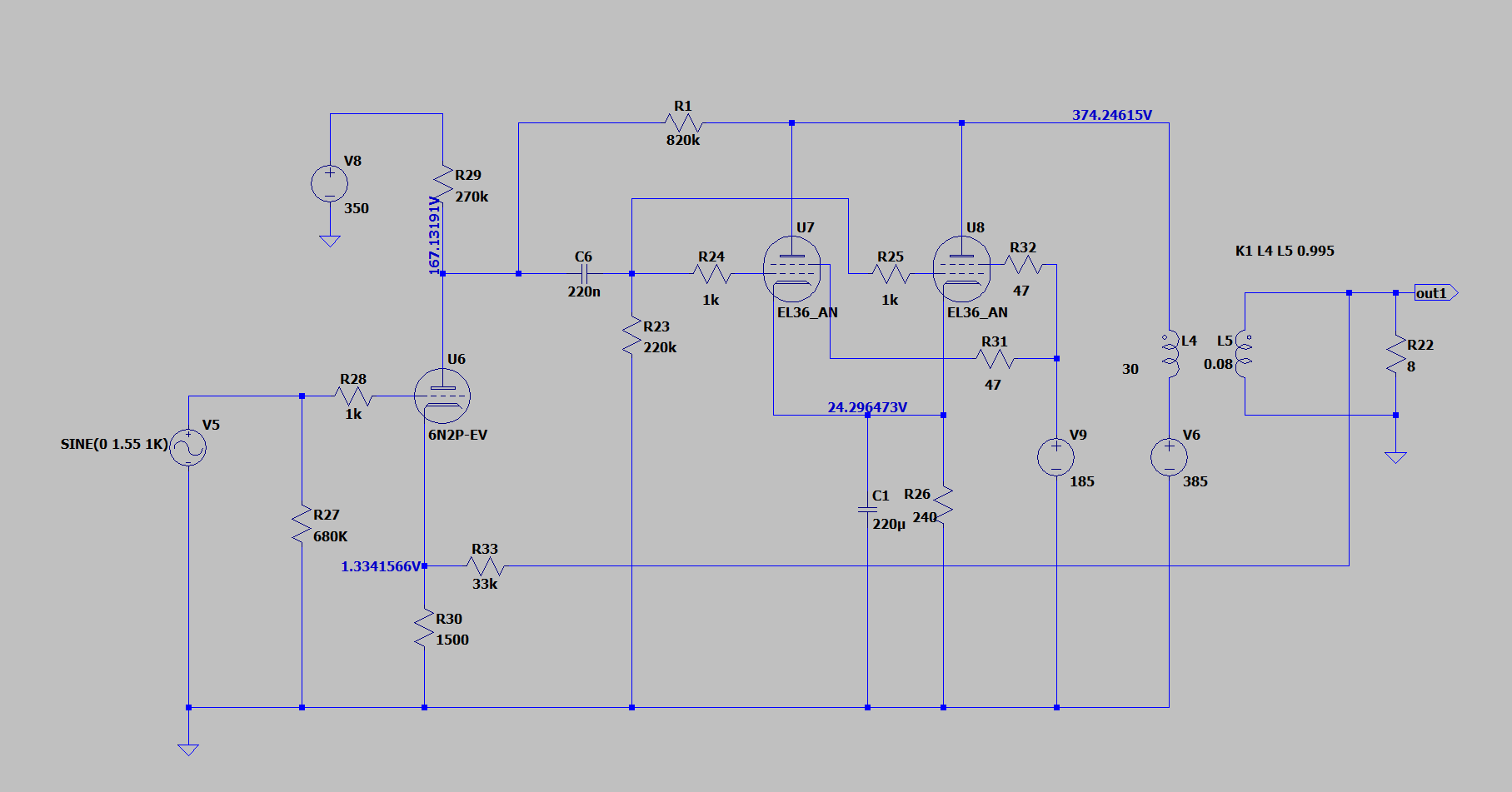

  14. Evo, došla verzija 2, sa 6H9C na ulazu.
