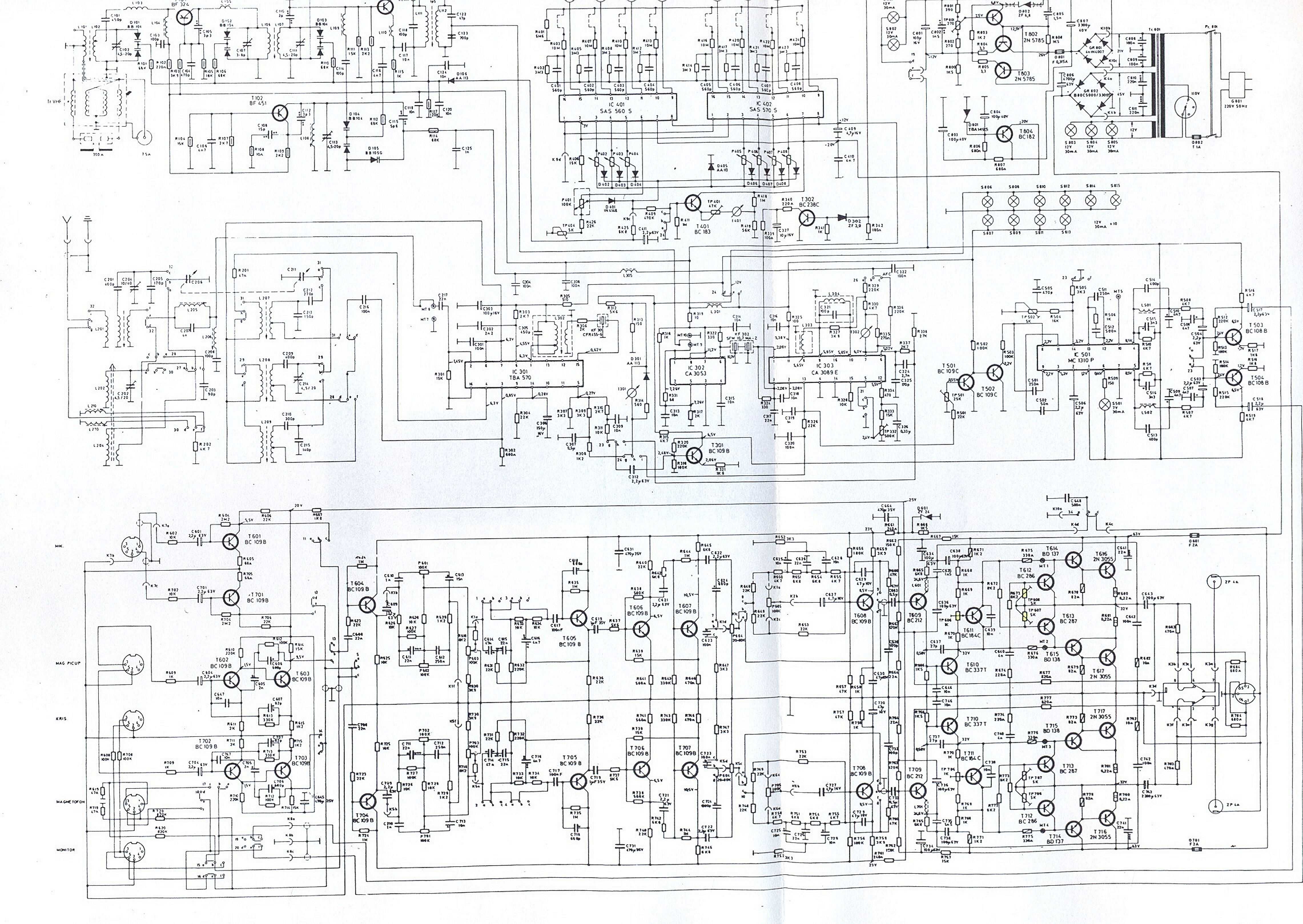

  2. Evo proćišćena koliko sam mogo. Napravio sam i veću ali je 6+ Mb
  3. Juče
  4. evo ti i jpg, mozda bude nesto
  5. Hvala Zen. Probaću da uvećam 400% sa određenim filterima.
  6. HSR160 schm.pdf
  7. Hvala Neskore. Ovo će svakako pomoći. Šteta je što nema ploča izlaznog dela ali i ovako je dobro.
  8. probaj ovde: Servisno uputstvo za ei hsr 160? - fanzo Professional Electronics Expert Team FANZO.ORG a imas i ovde neki info: Just a moment... WWW.ELITESECURITY.ORG
  9. Pozdrav svima. Ima li neko PCB šemu rasporeda elemenata za HSR-160 izlazno pojačalo? Ja imam električnu šemu onako polu vidljivu, a PCB na izlaznom delu je šuma zakrivljenih vodova, pa mi teže ide pronalaženje faličnog elementa. Levi kanal mi zuji tiho na oko 50 Hz i nema nikakvog drugog signala. Proverio sam pa, nadam se sve tranzistore osim ako nema negde skrivenih i ne nalazim da su neispravni. Pokušavam na šemi da označim putanju signala ali slabo mi ide zbog preglednosti. Hvala unapred. E da imam negde kod ulaza signala koji dolazi od radija nekih 9v dc. A dolazi sa izlaznog dela.
