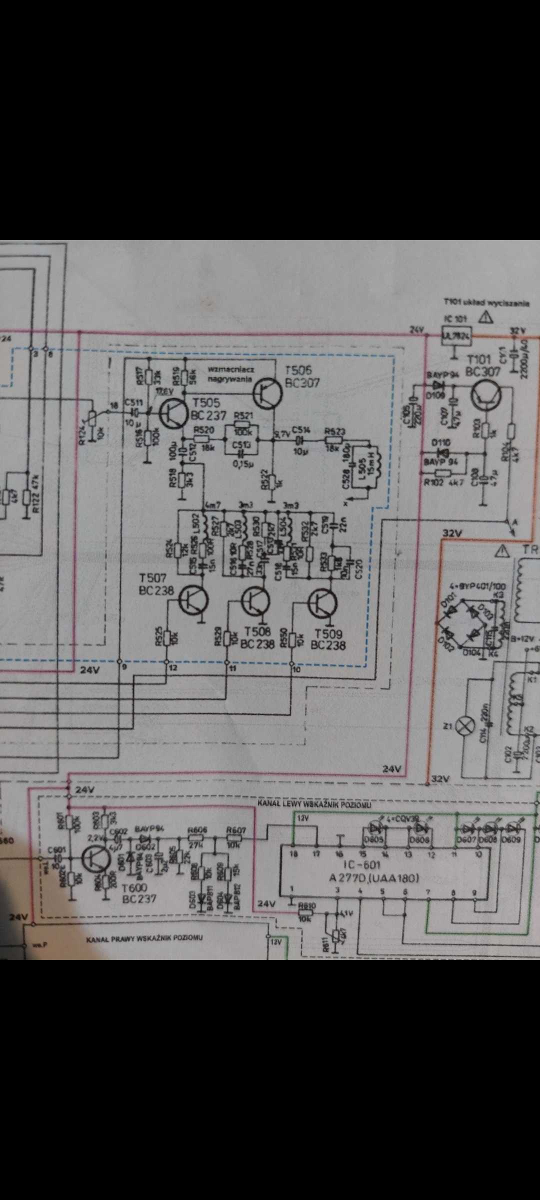

Pozdrav svima, opet sam pokido dek LK mi je malo tise snimao i nesto mi je vrljavilo, uglavnom na Type I poziciji. Uzeh da izmjerim napone i na t505 skroz korektni dok na kolektoru T506 imam 12.7V na DK i 10.9 na LK. Propisano je 9.7, mozda mali step up zbog mreze, al ovaj napon je previsok Mozgam i vijam po shemi al ne mogu da uvatim sta bi mogao biti problem, evo parcence seme od pojacala snimanja, nzm jel istekla sto je okacena, ako treba ubacicu ponovo
