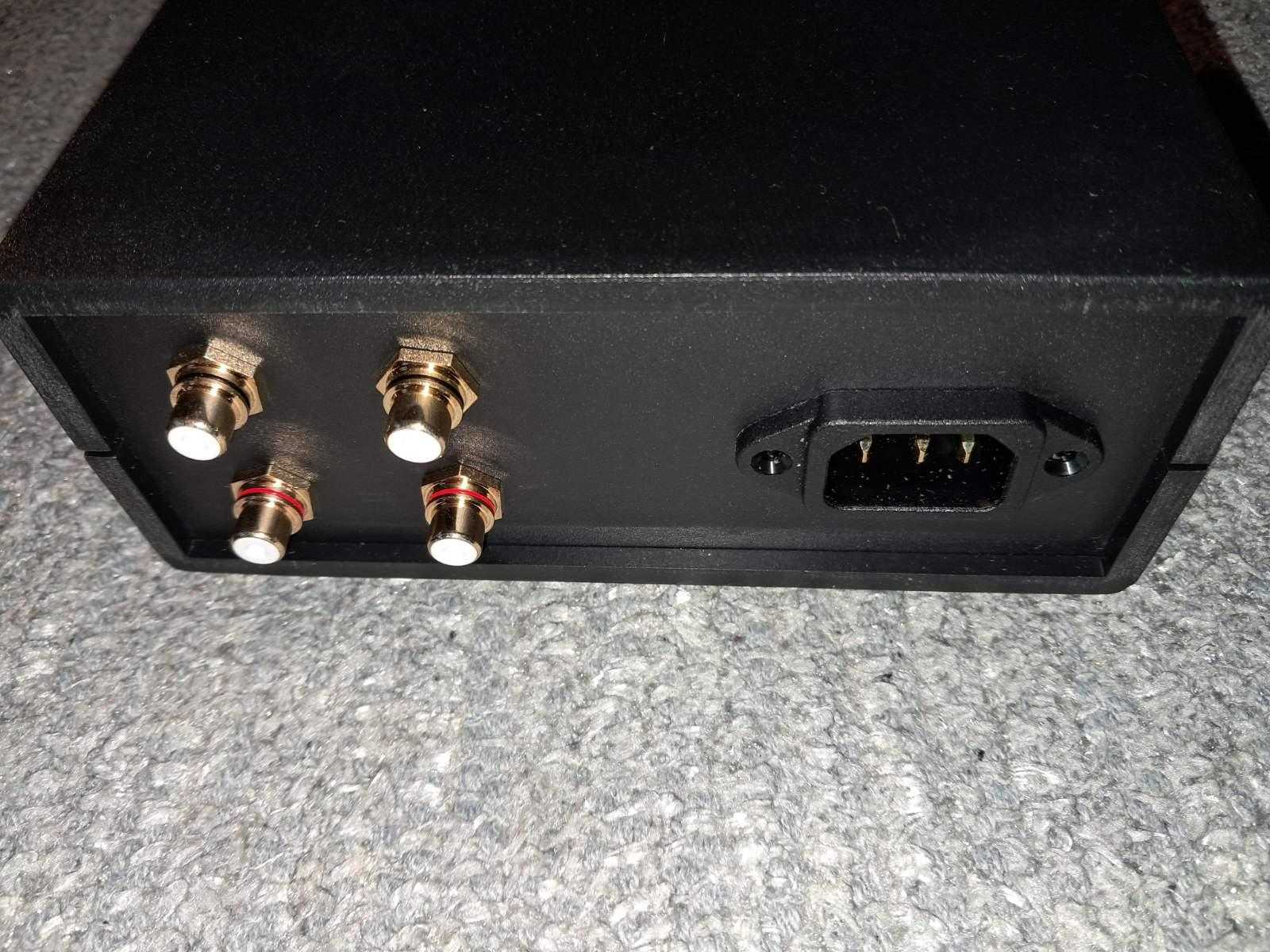

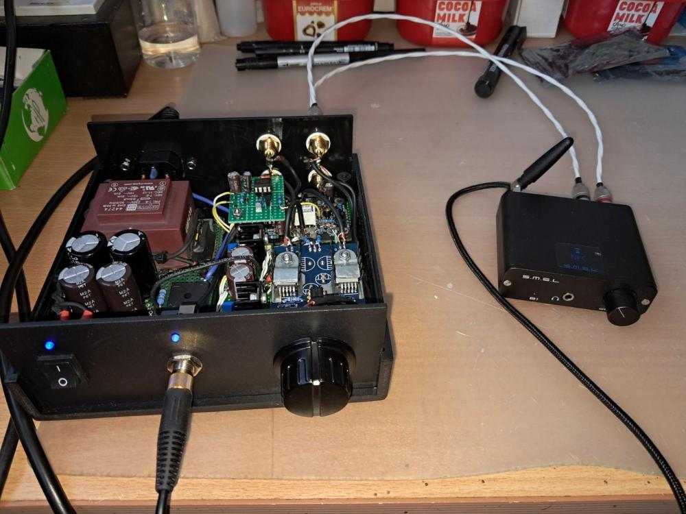

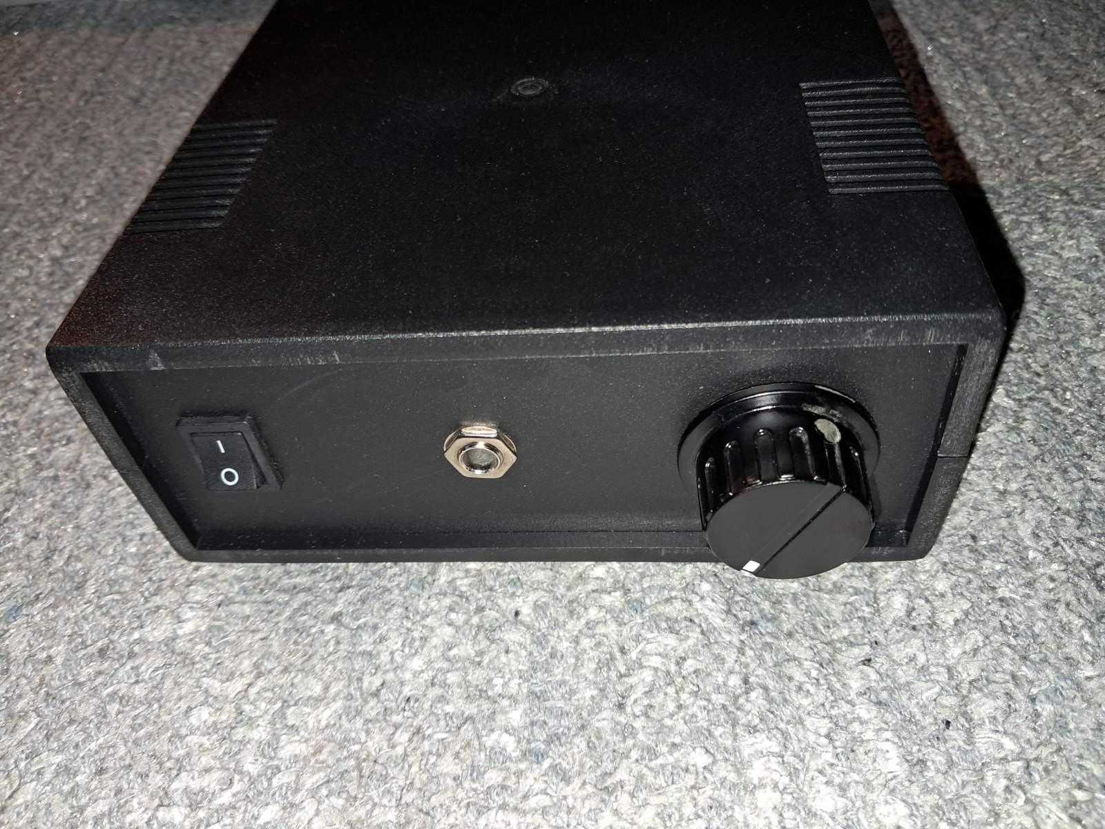

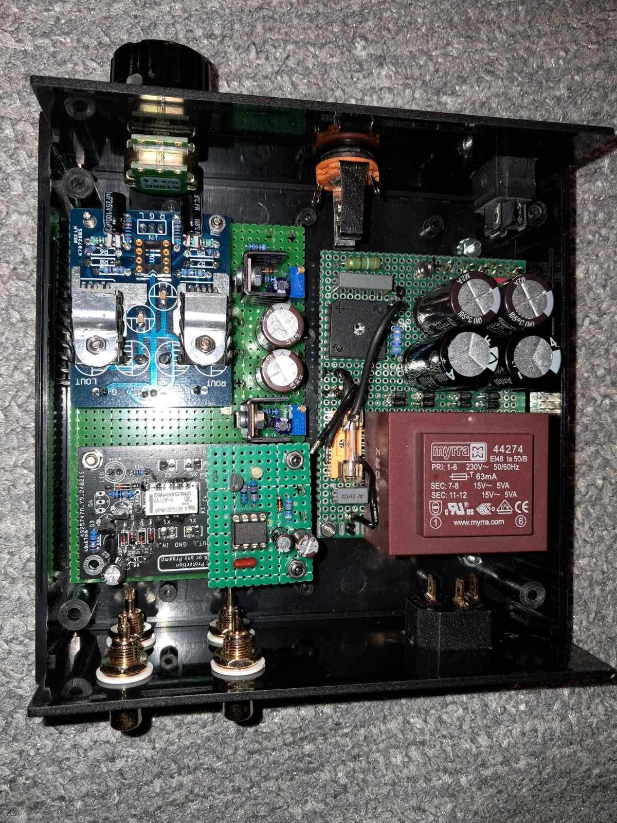

  2. Kupio pločice odavno na ebaju odavno, puno delova neiskorišćenih, sklopim ovo na brzinu da čujem kako svira. Svira odlično zaista, obzirom na prosečne delove koji su korišćeni. LME 49600 je odličan buffer, kažu bolji od vintage BUF634. Otišlo sa OPA2604 jednom forumašu. Budget varijanta u plastičnoj kutiji. Nema ni šuma ni bruma trunke, što je vrlo bitno za slušalice. Jedan Line ulaz, jedan Line izlaz i jedan izlaz za slušalice. LME49600 headamp 1.pdf LME49600 headamp 2.pdf
