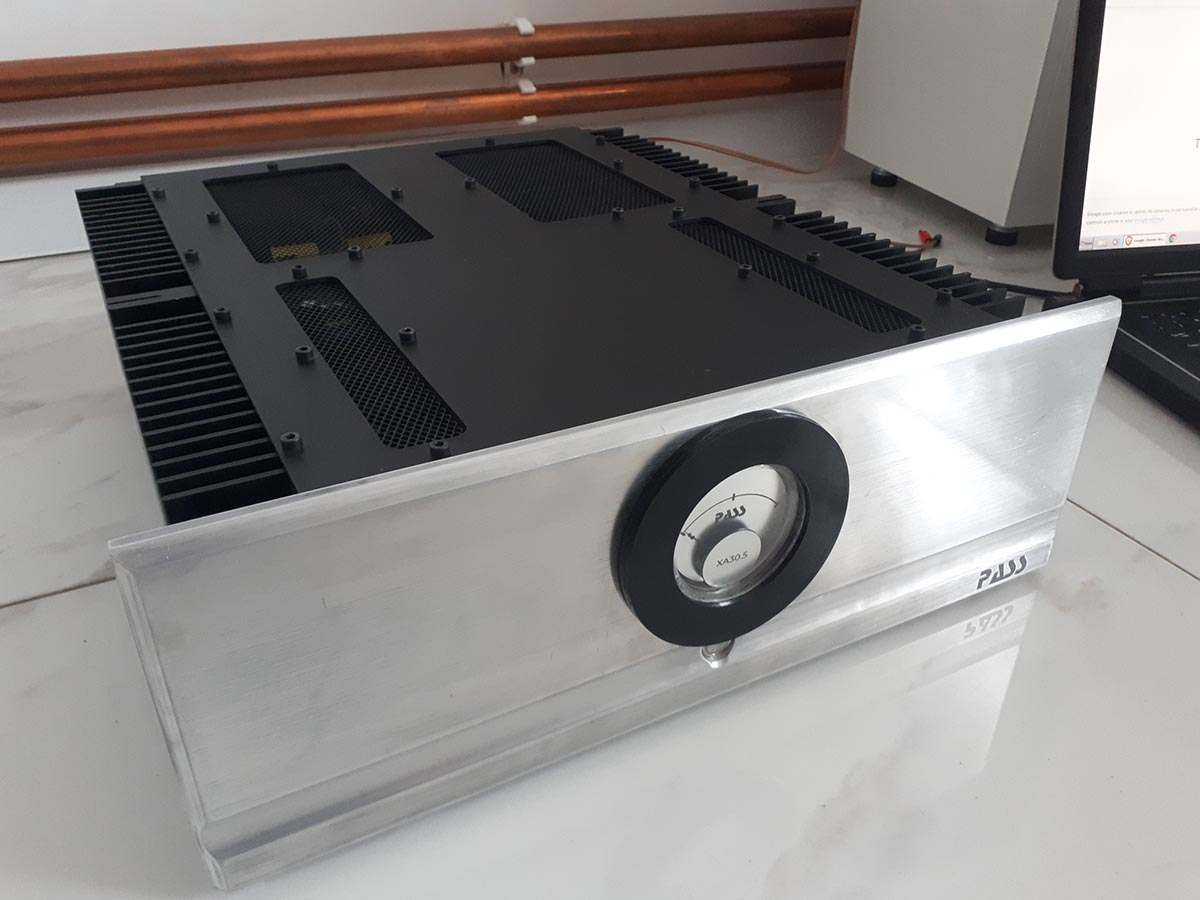

Ovo je popularna poruka Aleks Napisano Maj 28, 2020 Ovo je popularna poruka #1 Napisano Maj 28, 2020 Ufff... čudio sam se ljudima kada sastavljaju neki diy uradak po nekoliko godina... Ali onda dođu deca/novi posao/pregršt obaveza i shvatim sve u momentu ... Kroz šta sam sve prošao nekoliko godinu unazad, dobro da sam uopšte ovaj projekat priveo kraju. Nije još gotovo, normalno, ništa ne završim do kraja - ima još čačkanja oko cajgera i eloksaža prednjice, da sve bude cakum-pakum, ali je barem sve dovedeno u funkcionalno stanje. Ni dana kada sam sve sastavio u pustio u test pogon nisam uspeo da islikam nešto mnogo slika, al eto čisto nekolko: Mislim, realno, neko sa više vremena i sredstava, pogotovu vremena, bi mogao ovo da sklopi u par nedelja, al eto Bitno je da svira. 2a3, Superhik, vukashin and 22 ostalih je reagovao/la na ovo 12 7 5 1

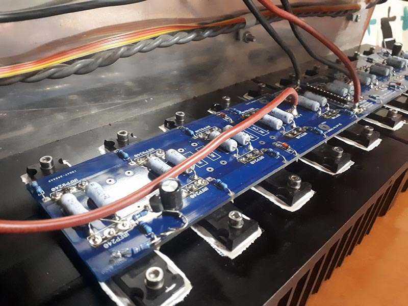

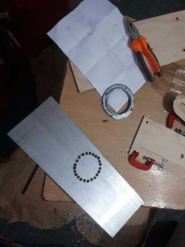

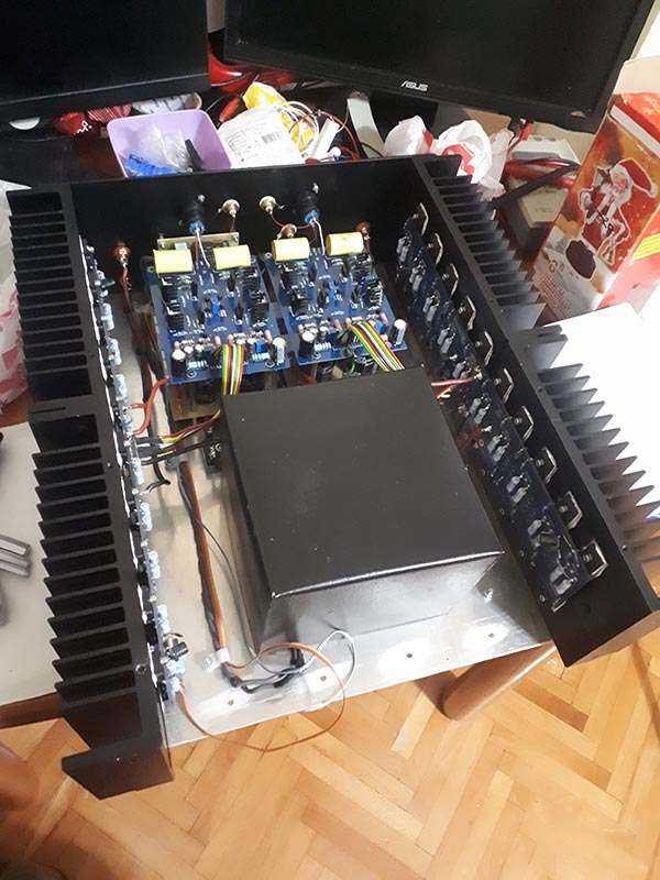

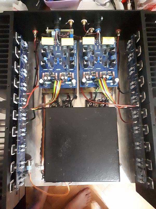

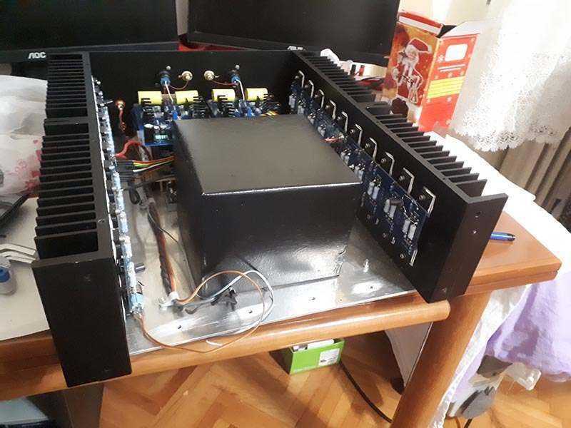

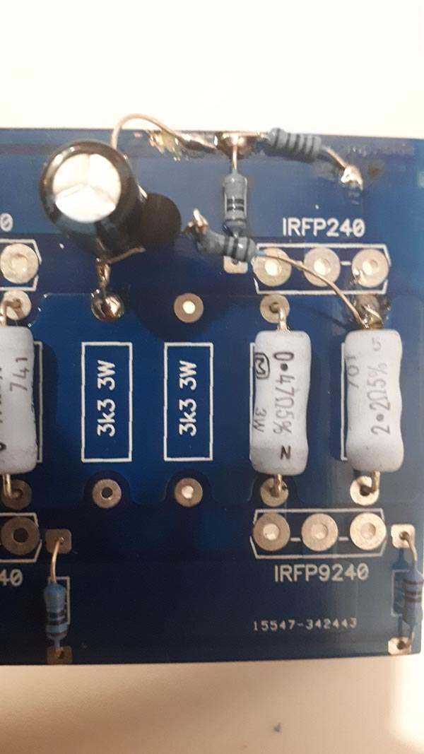

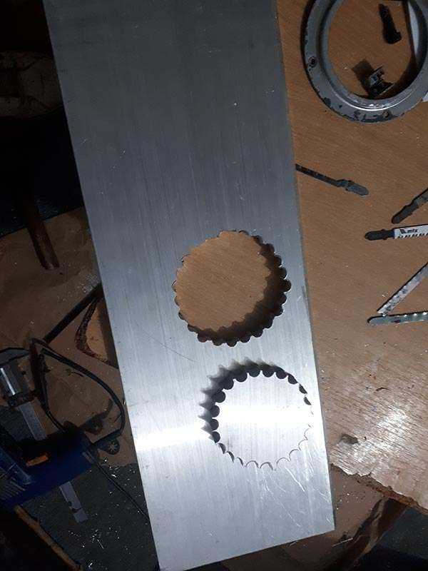

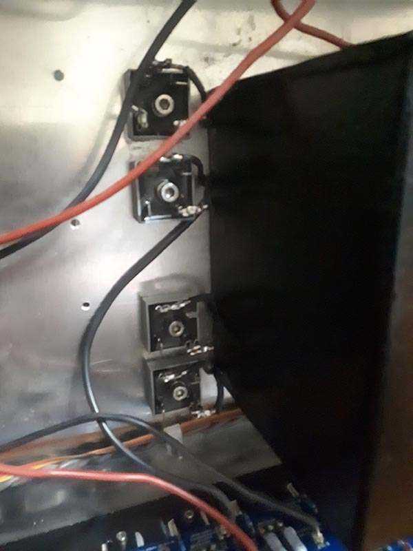

Aleks Napisano Maj 28, 2020 Autor #5 Napisano Maj 28, 2020 Par slika iz procesa izrade, random order. Elem ispravljač je Ei trafo od 1k2 4 sekundara po 18V, motano kod Zan trafo Niš, pa oklopljeno limom, pa zaliveno 2k epoxy za trafoe - mislim možda nepotrebno sve to, al ajd, nije se štedelo. Mada mislim da će leći tu dual trafo torus, kada bude bilo apgrejda, malo je 18V... Vidi se i aktivni CCS, umesto gomile 3k3 otpornika - čuveni displacement odnosno unošenje namerne asimetrije u simetriju da se dobije "onaj" prizvuk Proces bušenja prednjice - e to zimus, imalo se vremena a nemalo para pa nisam angažovao CNC maestra pa sam se sam igrao. Srednja rupa ubušena pa sečena, mada sam trebao to ruterom, što sam tek kasnije uvideo... al nema veze. Dobro ispalo. Glodalica je za drvo, al može i za alu, mic po mic rezano pa posle dosta šmirglanja Vix, крокодил, Woland and 7 ostalih je reagovao/la na ovo 8 1 1
