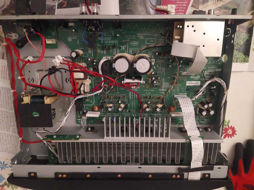

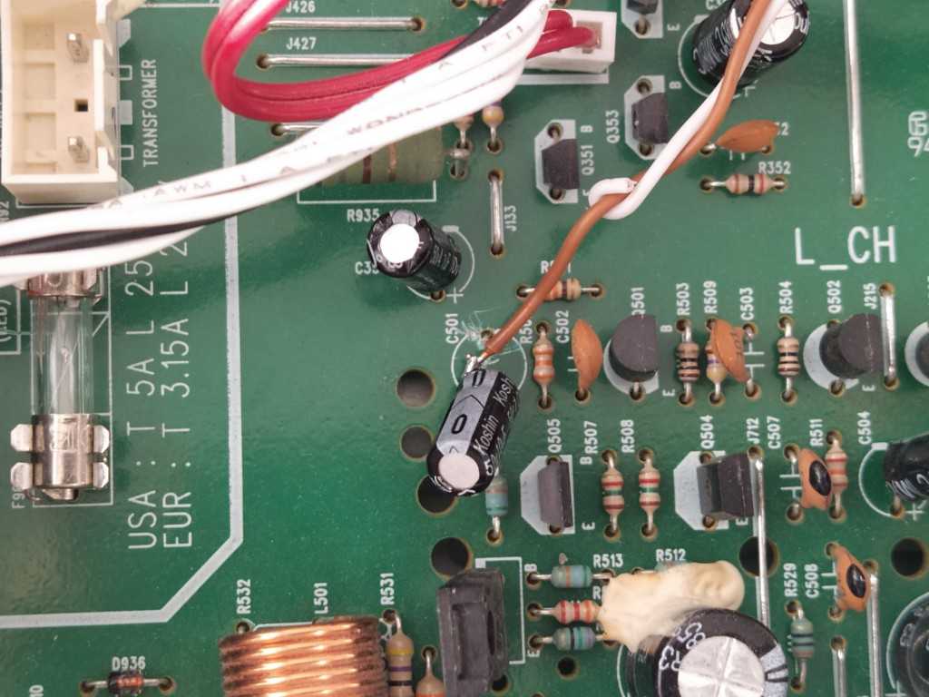

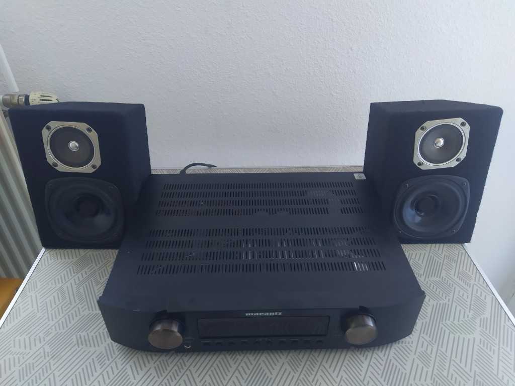

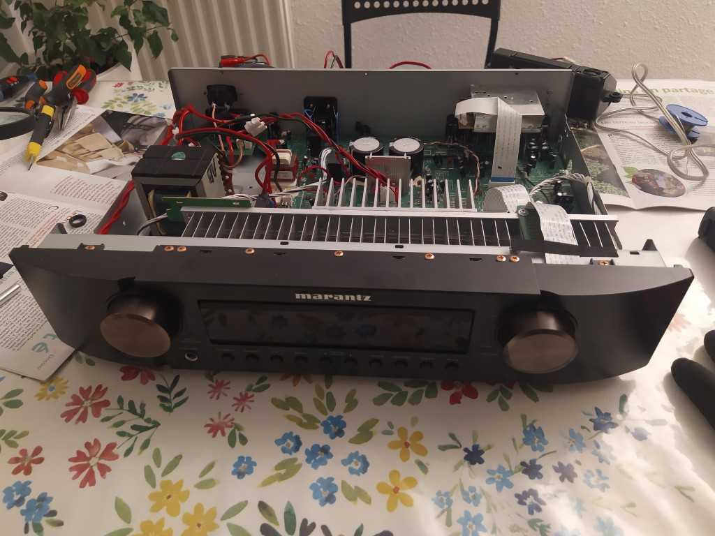

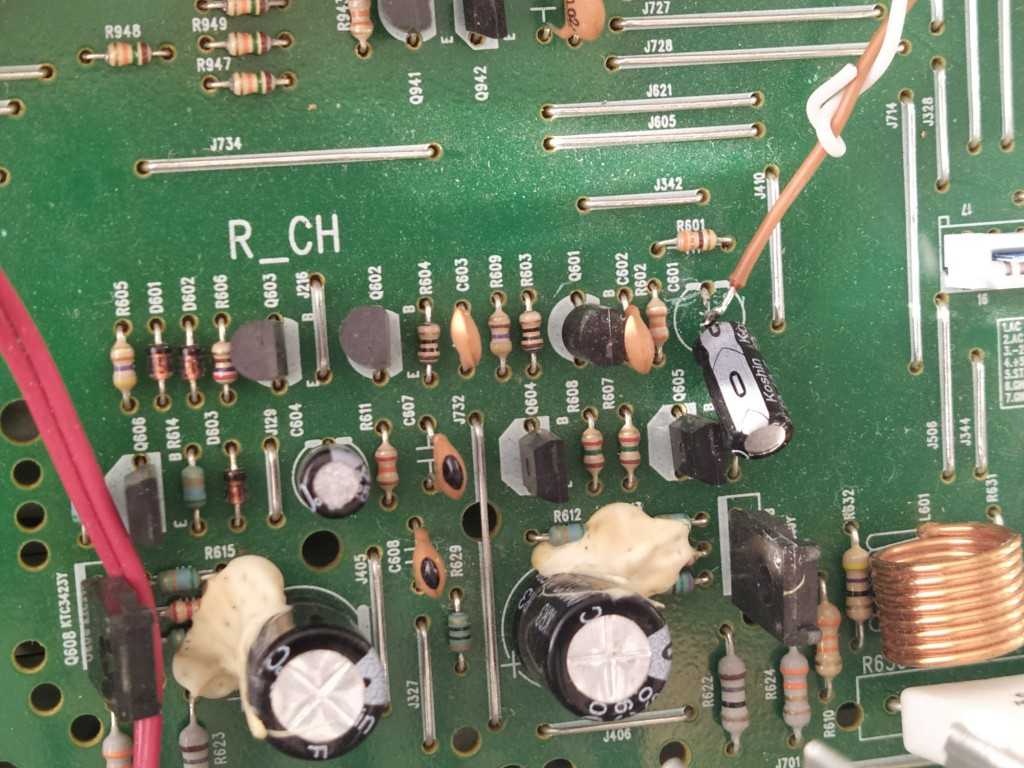

Vix Napisano Oktobar 21, 2024 #8886 Napisano Oktobar 21, 2024 Ukratko: Pita me zena: Je's popravio? Ja: Jesam. Ovaj, nisam... Dakle vako, malo duze: Gledam po oglasima pokvarena pojacala. Vecini ljudi se popravka ne isplati, pa ih onda prodaju za sitne novce , "za delove". Vise puta sam kupovao tako, popravljao, pa eto, kapne koji cent. Desavalo se da kvar bude banalan (hladan lem) koji kondenzator, otpornik... Zadnji u nizu nije bio tako banalan. Kupio tako za sitne novce Marantz 5023 "za delove". Reko mi covek da je pokusao da ga popravi, ali nije uspeo, pa eto da ga ne baci... Rece mi samo "pogledaj napajanje". Ok. I, imao sta da vidim. Glavni trafo u kvaru, izgoreo termo osigurac. Ni mali standby trafo ne radi.Bice da je bio neki kurslus oko struje. Ove je tesko naci iste zamenske delove, a da bas ne kosta. Isto tako, premotavanje se nesto ne isplati. S druge strane, premerio tranzistore, sve ok. Hm... Da li da krenem da ga cerupam ili...? Nadjem nekoliko raznih trafoa u fioci. Smandrljam to tako da dobijem otprilike potrebne napone. Sakrijem se ispod stola. Klik... Nista nije eksplodiralo niti se zadimilo. Ali...Displej i kontrolna lepetronika- mrtvi. Samo horizontalne crvene linije. Medjutim, power amp radi, i to fino. Sta sad? E pa...ostavim mu samo jedan trafo za power amp (doduse manji, i nesto nizeg napona, dok ne nadjem veci). Kanibalisem ulaz-izlaz tako da sam prakticno dobio power amp, direkt in-direkt out, bez ikakvog switcha, releja, zastite....ali ipak, radi Za prodaju-nije. Ali, posluzice za neke 4 ohmske zvucnike, da sviri, i da izgleda kao Zombi Marantz LightMatic, zerowaf, grone and 2 ostalih je reagovao/la na ovo 1 3 1
Koja Napisano Oktobar 21, 2024 #8888 Napisano Oktobar 21, 2024 Evo ja da pitam laički... jel to jedan od ovih novijih serija, kada se već prešlo na plastične knob-ove itd? Kakav je unutra u odnosu na pojačala ranijih godina kad se manje štedelo?
