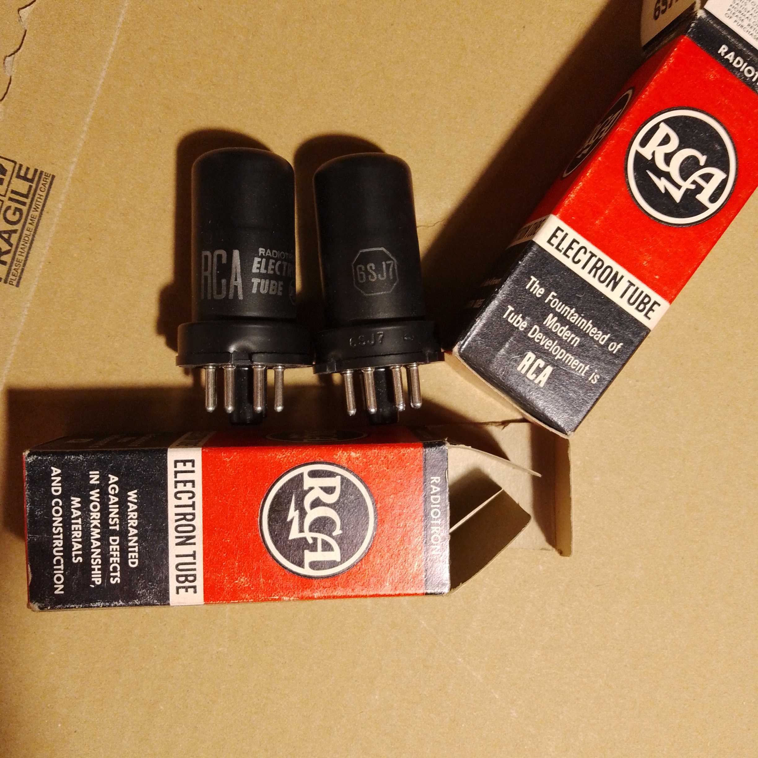

krca44 Napisano Jun 13, 2024 #8824 Napisano Jun 13, 2024 (izmenjeno) Rekao sam da vise necu da kopiram tudj dizajn ali pojavio se ipak jedan koji me zanima od onog dase sto vodi JE Labs blog, oktalni phono sa 6SJ7 pentodom na ulazu..... ja sam za tako nesto planirao EF37A ali prodavac za te po pristojnoj ceni nije bas 100% pouzdan i preko je pa sam pazario ovde neki minimum. P.S. Samo sebi komplikujem zivot i postajem hoarder.... Izmenjeno Jun 13, 2024 od krca44 Brijac, LightMatic, zerowaf and 3 ostalih je reagovao/la na ovo 5 1

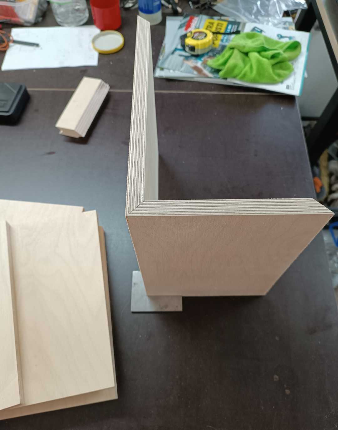

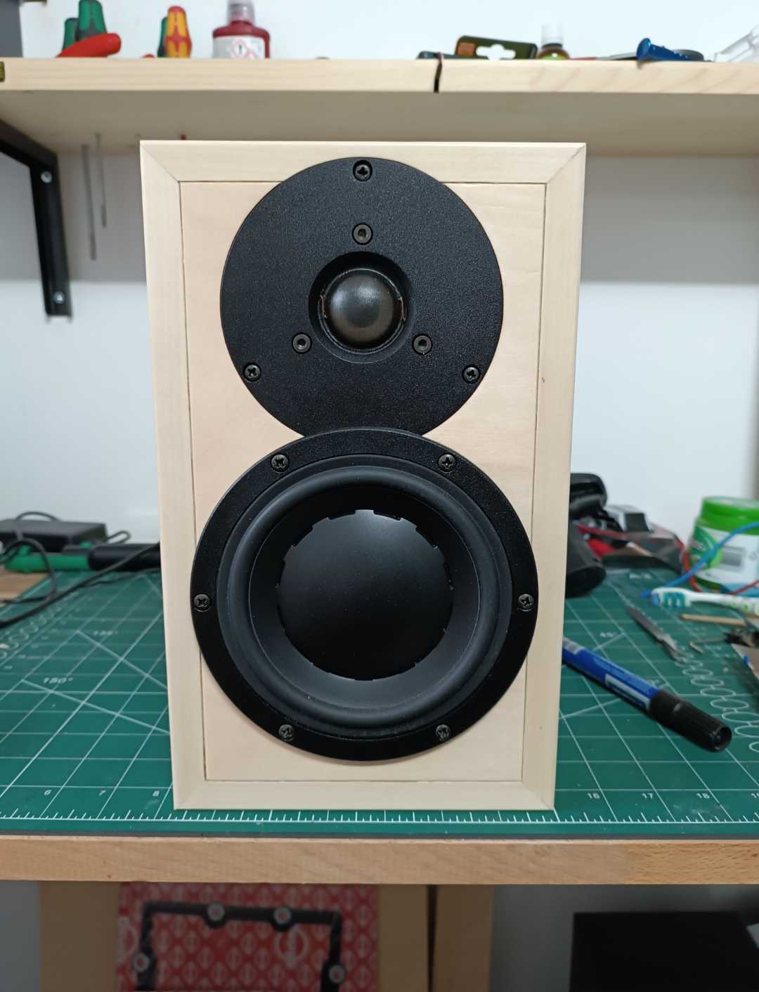

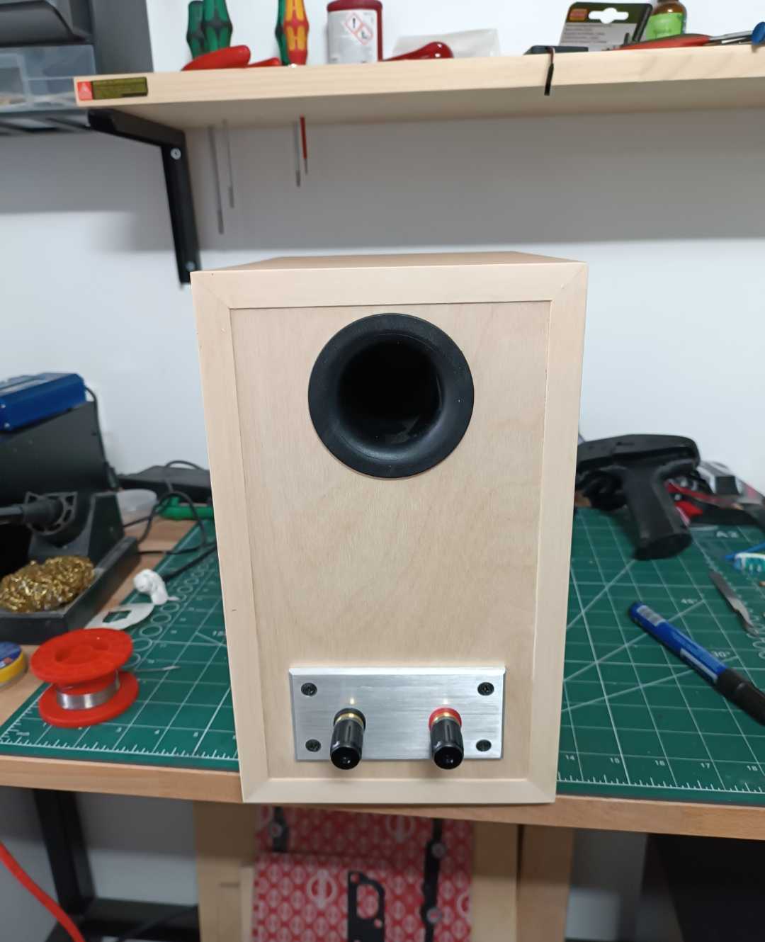

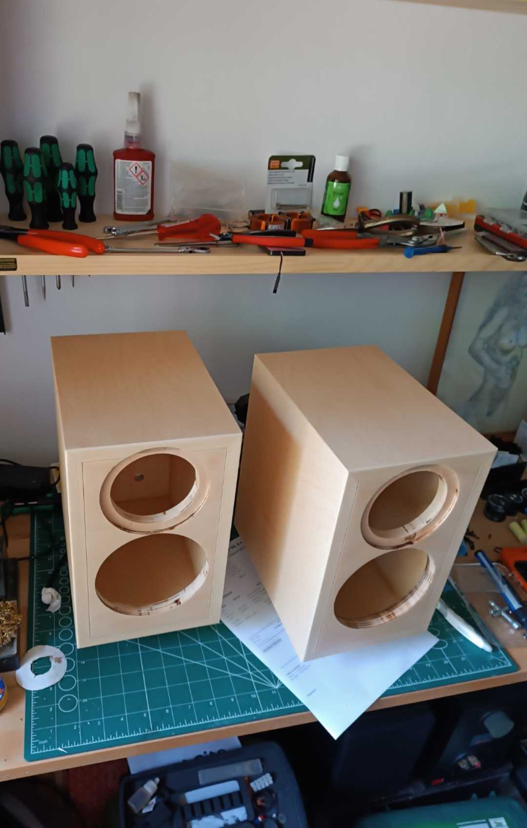

Sync Napisano Jun 23, 2024 #8830 Napisano Jun 23, 2024 Da ne bude da sam ove godine zapostavio diya hobi.. krca44, Koja, NIXIE and 4 ostalih je reagovao/la na ovo 6 1

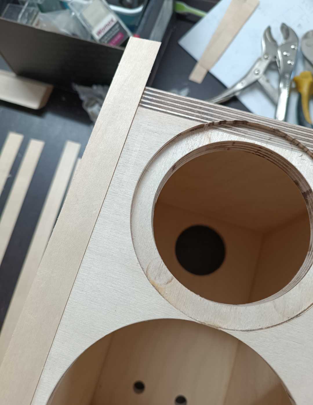

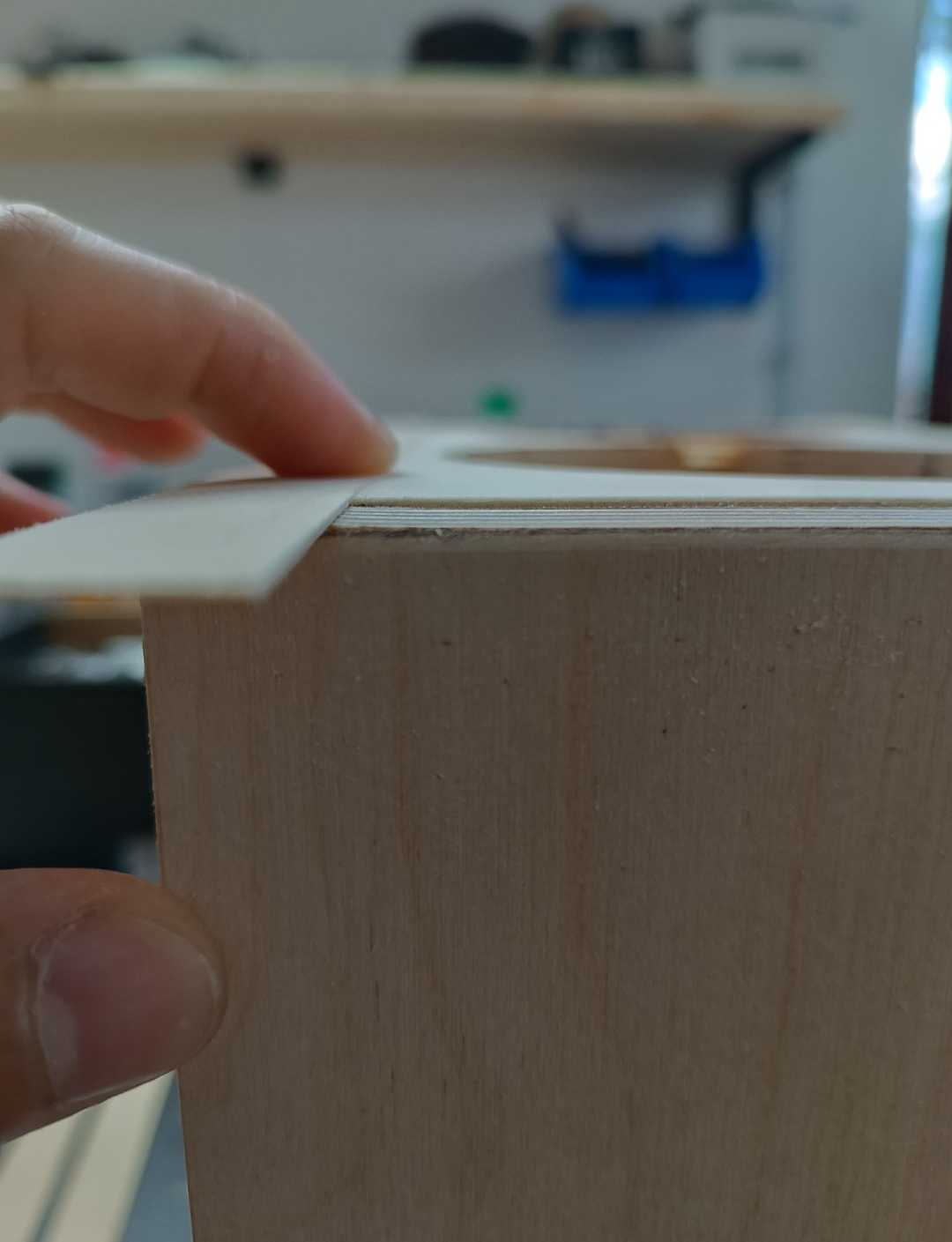

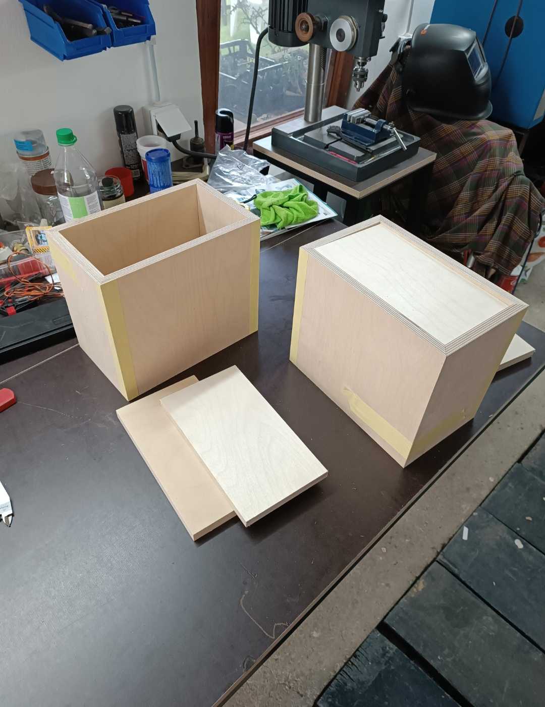

Sync Napisano Jun 23, 2024 #8831 Napisano Jun 23, 2024 ...prepakovan a42 u brezov sper. Vix, NIXIE, John Coltrane and 6 ostalih je reagovao/la na ovo 7 2

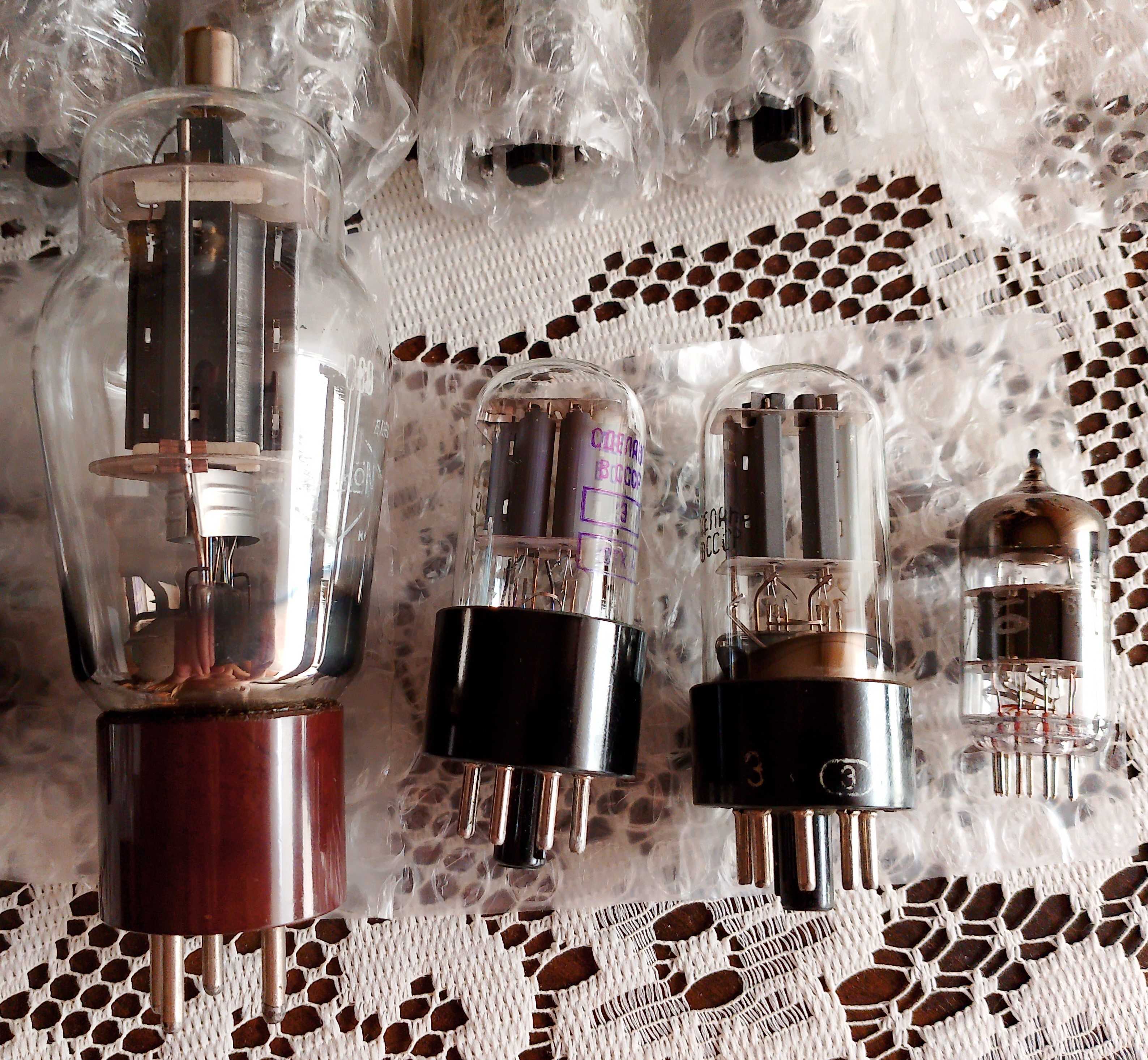

krca44 Napisano Jul 23, 2024 #8833 Napisano Jul 23, 2024 Skupljene cevi za JE Labs Oktal phono i za buduci PP amp sa 807. 6N9S - 6SL7 SSSR, 6N8S - 6SN7 SSSR, 6N1P-V i EV verzije. 6SJ7 metalne su prethodno nabavljene i jedna 6X5-GT ispravljacica ( + svi 0,5-1% precizni kondovi za RIAA EQ, slede precizni otpori ). Ostaje mi da nekako napravim primitivni sklop za testiranje - ako neko ima osnovnu shemu kako bi to moglo izgledati molim posaljite shemu, imam bar jedan visak trafo sa 240 Vac i sek. za grejanje. Sem testiranja noval i oktal cevi zanima me kako da testiram 807-ice - ovo mi je narocito bitno i da li uopste u kucnim uslovima bez dobrog tube tester-a ima smisla "testirati" 807-ice. Brijac and dejanco32 je reagovao/la na ovo 2
Zen Mod Napisano Jul 23, 2024 #8834 Napisano Jul 23, 2024 ene za test ceve ti treba PSU za grejanje, reg za prednapon i VN reg pogledas datasheet, skopcas ceve na date napone i vedzbaj krca44 je reagovao/la na ovo 1

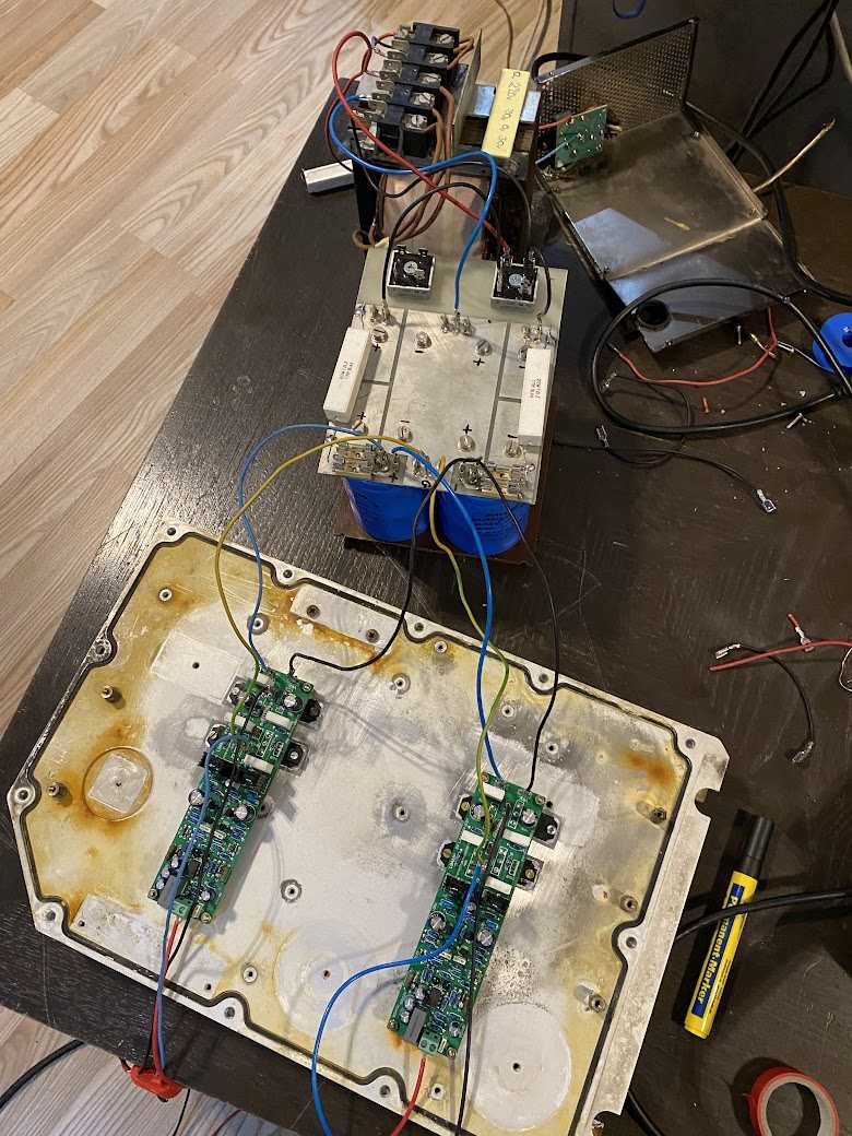

grone Napisano Avgust 29, 2024 #8835 Napisano Avgust 29, 2024 Narucio sam nekoliko clonova u Ali-ju ovaj je doso prvi "Accuphase 405 clone" Verovatno bice test mnogo slicnih, Na prvo slusanje radi mnogo bolje od toga sto imam, slusao... Veoma smiren zvuk i ne fali mu nista. LightMatic, pmiroslav81, dejanco32 and 2 ostalih je reagovao/la na ovo 5

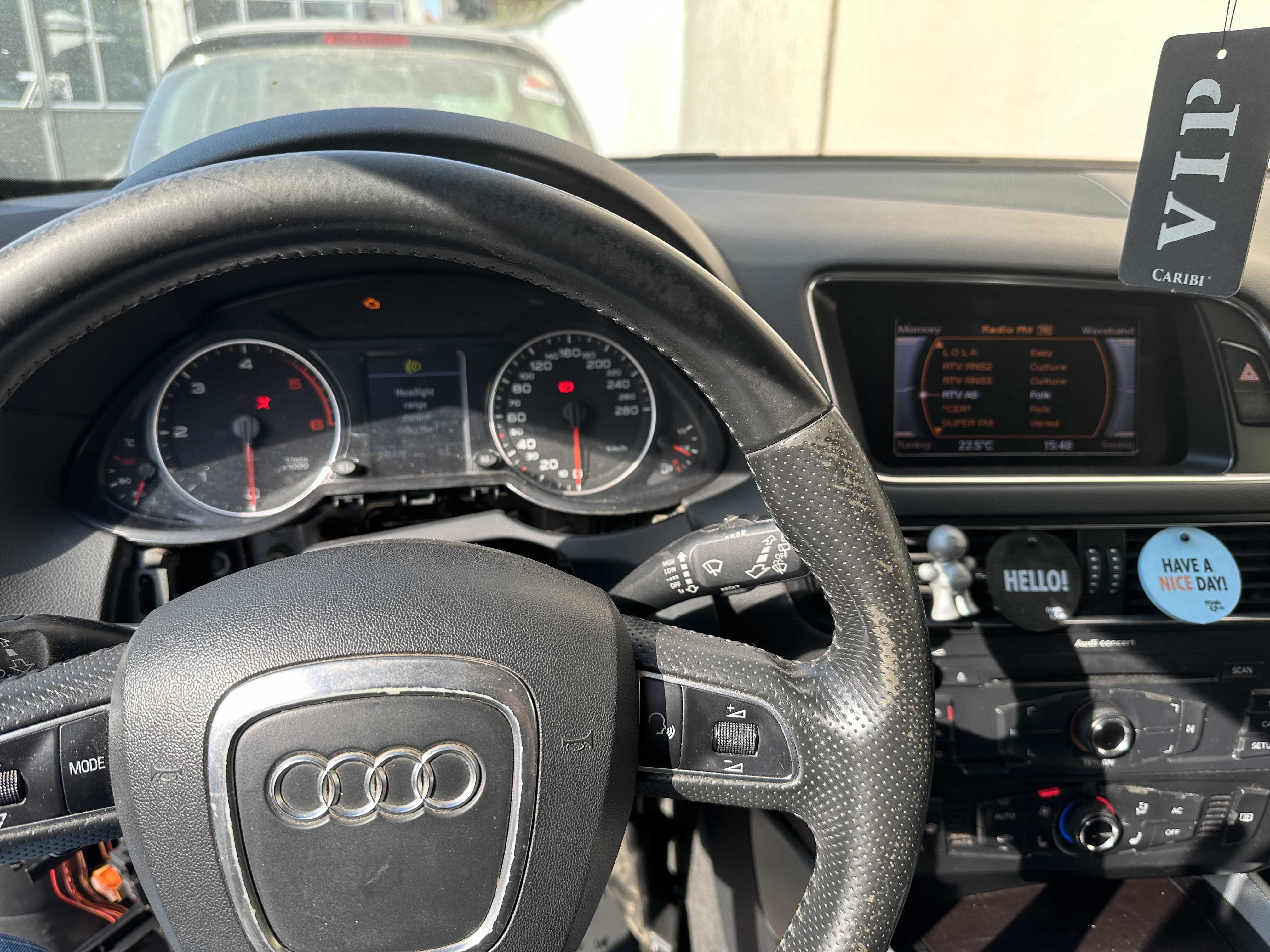

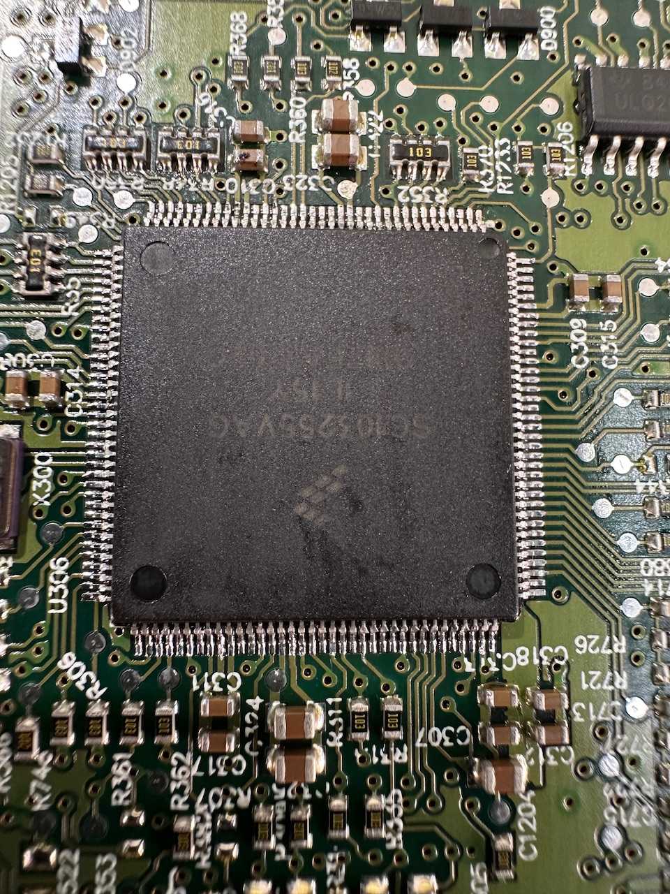

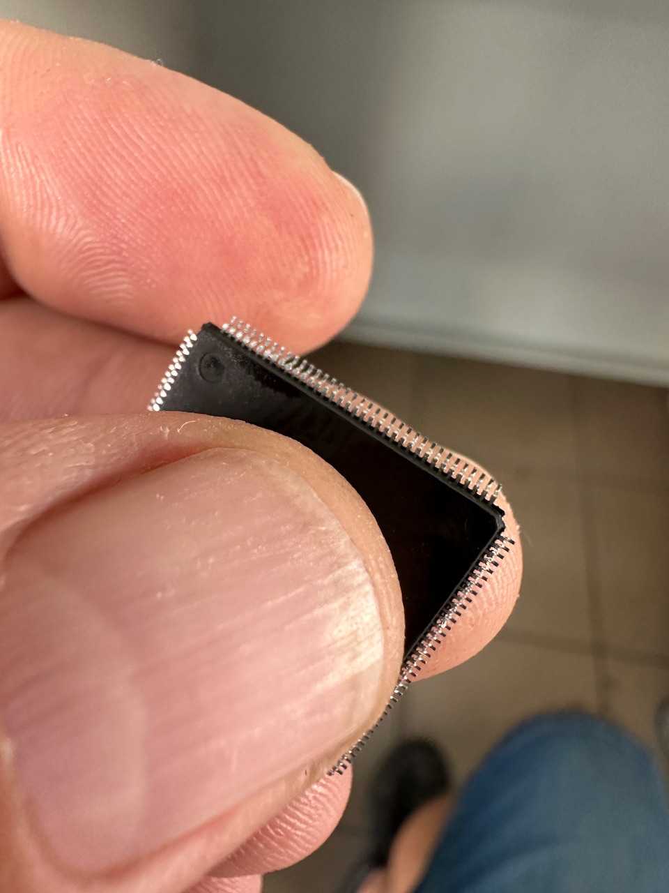

gluv_i_udaren Napisano Septembar 4, 2024 #8838 Napisano Septembar 4, 2024 Radi Oko mi je ispalo, tqfp144 pakovanje dejanco32, LightMatic, Brijac and 1 član je reagovao/la na ovo 2 1 1

LightMatic Napisano Septembar 4, 2024 #8840 Napisano Septembar 4, 2024 pre 52 minuta, gluv_i_udaren reče Radi Oko mi je ispalo, tqfp144 pakovanje Svaka ti čast brate.... gluv_i_udaren je reagovao/la na ovo 1

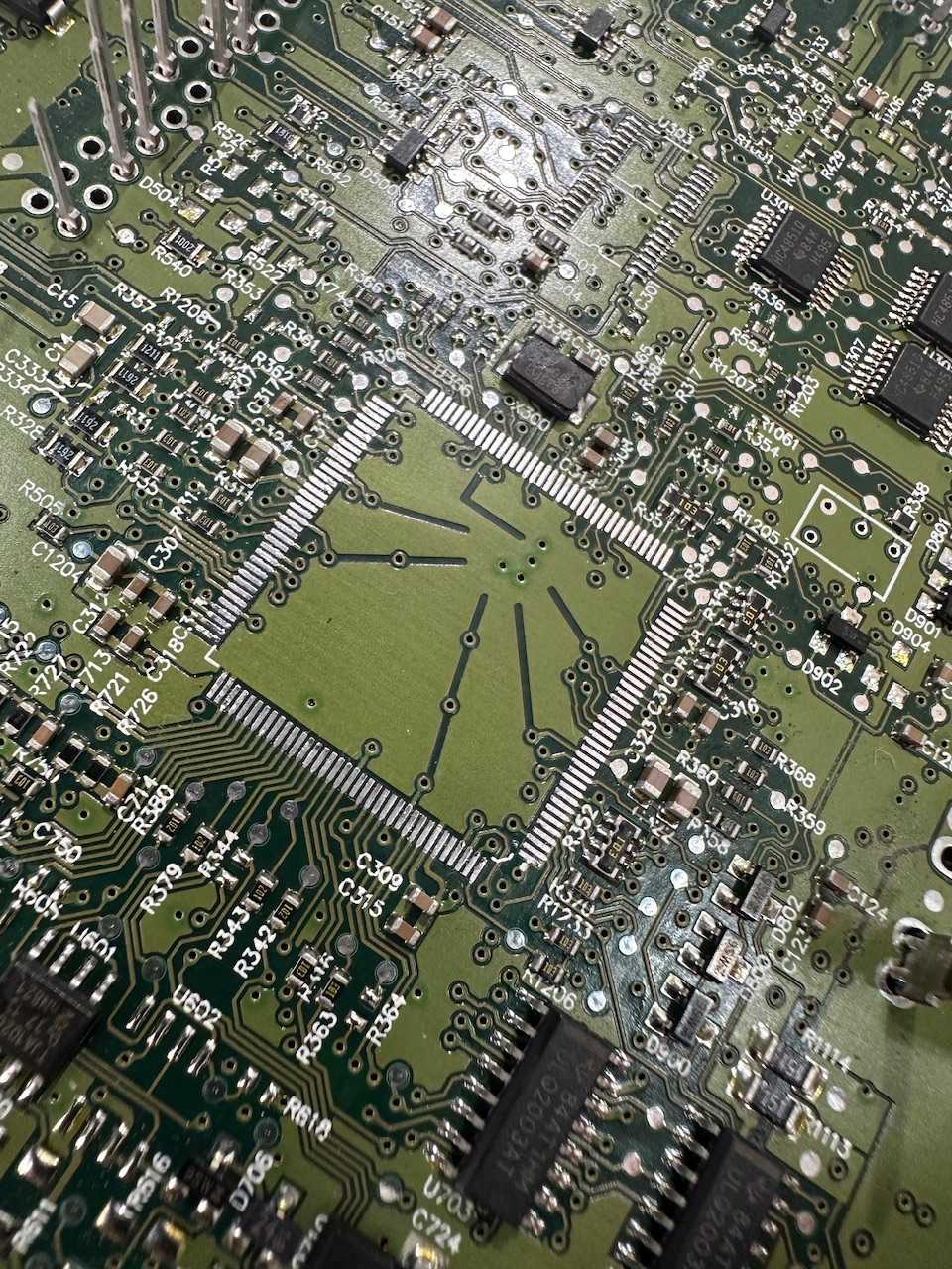

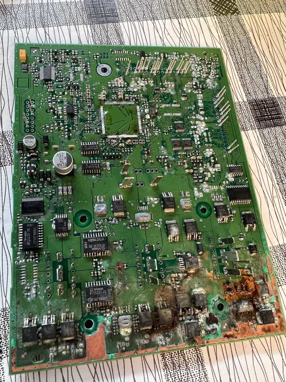

gluv_i_udaren Napisano Septembar 4, 2024 #8841 Napisano Septembar 4, 2024 1 hour ago, Zen Mod said: gukni, za nas iz zadnjih redova ..... ‘Vako nekako: stari BCM (Body Control Module) se malo kiselio u vodi pa dobio po tamburi Kad se menja drugim (polovnim) aktivira se component protection na VAG vozilima. Kada je aktiviran, modul ima limitiranu funkcionalnost (zatamnjeni displeji, ne radi ambient lighting, tako koješta). CP na BCM mogu da obiđem ako imam i gateway od donora, što u ovom slučaju nije bio slučaj. Jedno od rešenja je kloniranje Freescale mikrokontrolera. To takođe nije moglo da se izvede jer je pločica previše stradala, uC nije mogao da se probudi sa napajanjem sa programatora koji je namenjen da se koristi in circuit. Opcije su da skinem uC i napravim okruženje u kom bih ga mogao pokrenuti (napajanje, oscilator, verovatno još po nešto), ili da zamenim uC. Ne baš preterano elegantno rešenje, ali radi Kod skidanja je problem grejanje samog uC, tako da sam na originalnom žrtvovao pločicu (grejao fenom od dole) a na donoru sam žrtvovao uC (skalpelom isekao pinove pa ih samo svukao lemilicom) Posle sve očistio fitiljem i fluksom i zavario nazad. silentbob, LightMatic, Brijac and 2 ostalih je reagovao/la na ovo 2 3
gluv_i_udaren Napisano Septembar 4, 2024 #8843 Napisano Septembar 4, 2024 Evo i kako se najlakše skida uC koji više ne treba. zerowaf je reagovao/la na ovo 1
