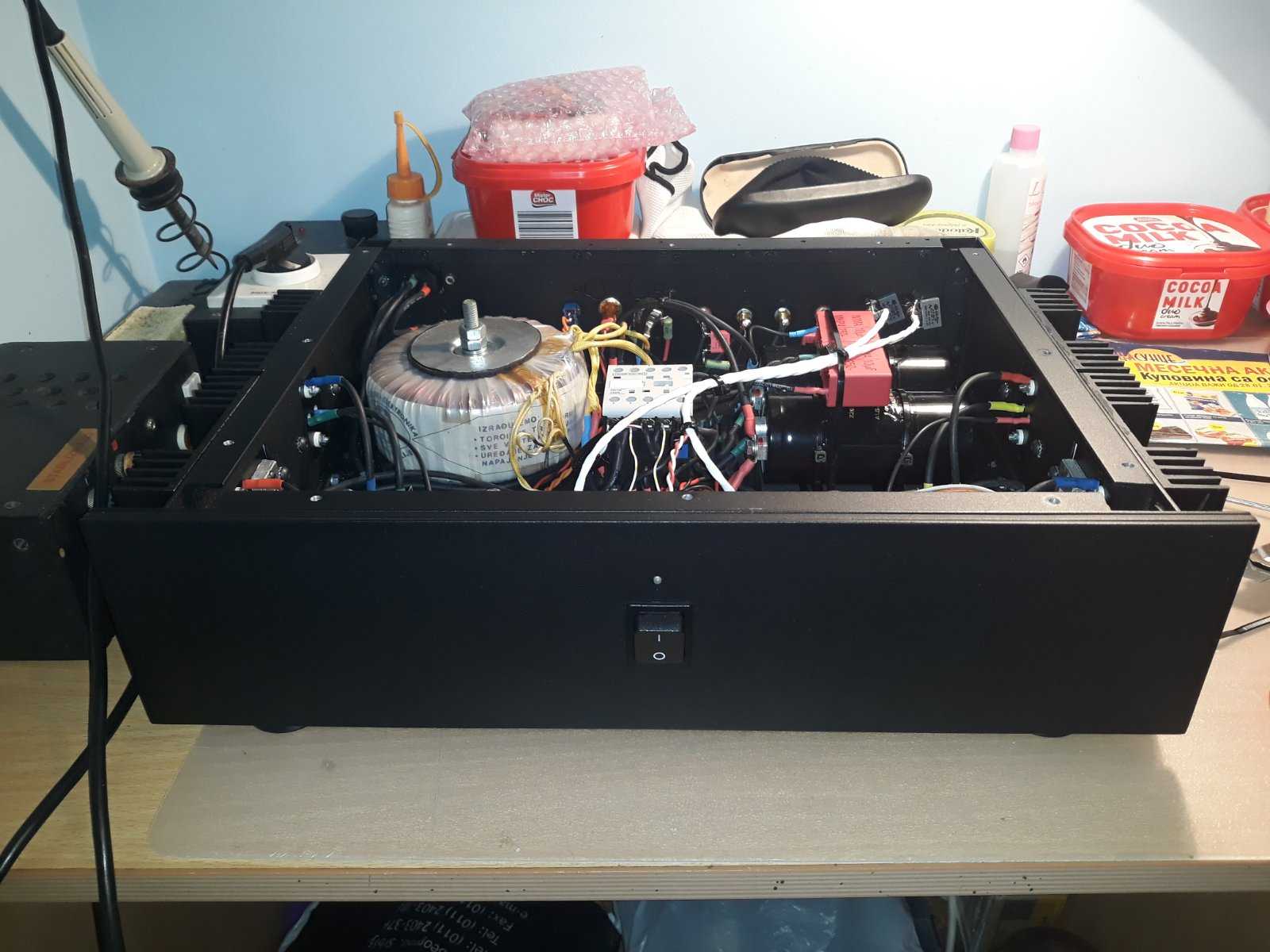

NIXIE Napisano Novembar 22, 2021 #7615 Napisano Novembar 22, 2021 (izmenjeno) Dokon pop i komuniste pokrštava. Mali Leach (rezervno pojačalo iz ormana) dobio svuda VDH ožičenje CS12/CS18 i lep crni prekidač sa plavom LED umesto onog ružnog zelenog. Samo još ostaje da onaj beli IC kabal od ulaza do PCB zamenim sa D102MKIII kao u velikom pojačalu. Negde imam neko parče ostalo od pre, ubih se tražeći, ali ko da je u zemlju propalo. Rezultat vredan truda i ulaganja, otvoreniji - veseliji zvuk, više detalja, subjektivno više basa itd. Sličan rezultat sam dobio i sa velikim pojačalom kad sam menjao ožičenje. Savetujem svakom ko pravi nešto od uređaja, da ne gubi vreme nego odmah ide na bolje žice od standardnih. SCS bi bio overkill za ovo, ali samo zbog cene. Izmenjeno Novembar 22, 2021 od NIXIE 2a3, grone, dejanco32 and 2 ostalih je reagovao/la na ovo 3 2

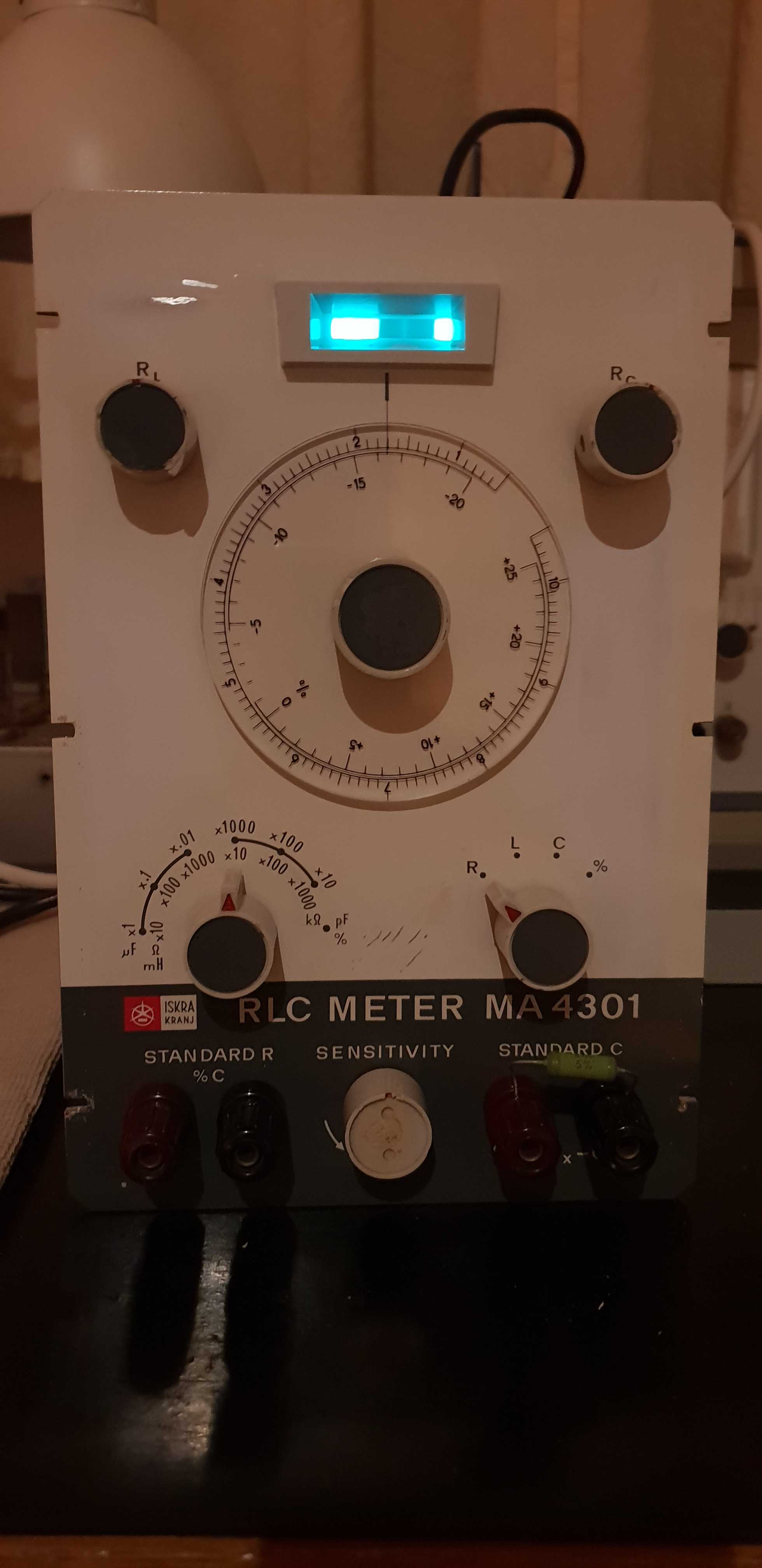

blaidd Napisano Decembar 5, 2021 #7618 Napisano Decembar 5, 2021 ozivljavanje tj. prvo paljenje novopristiglog uredjaja: pocetni napon cca 30V preko varijaka, preko zarulje serijski kao otpora/osigurac za kratki spoj pa (paralelno) preko one igracke koja se stavi u utikac/ima uticnicu i mjeri napon, vate, volte..... uz dodatno mjerenje napona unimerom... elektronke pocinju "raditi" na cca 80V mreznog 😂, elko iz pocetka 60ih nije ni trepnuo/hladan, namjesteno poprilici (R 27k prikazuje kao cca 14k...) ionako je za ukras (kolekcija). ovakvo pocetno paljenje "lampasa" napravio prvi put u zivotu: ko da sam osvojio mt everest 😂 krca44 and dejanco32 je reagovao/la na ovo 2
чика-Брка Napisano Decembar 5, 2021 #7619 Napisano Decembar 5, 2021 bitno je da je uredjaj sa lampama.

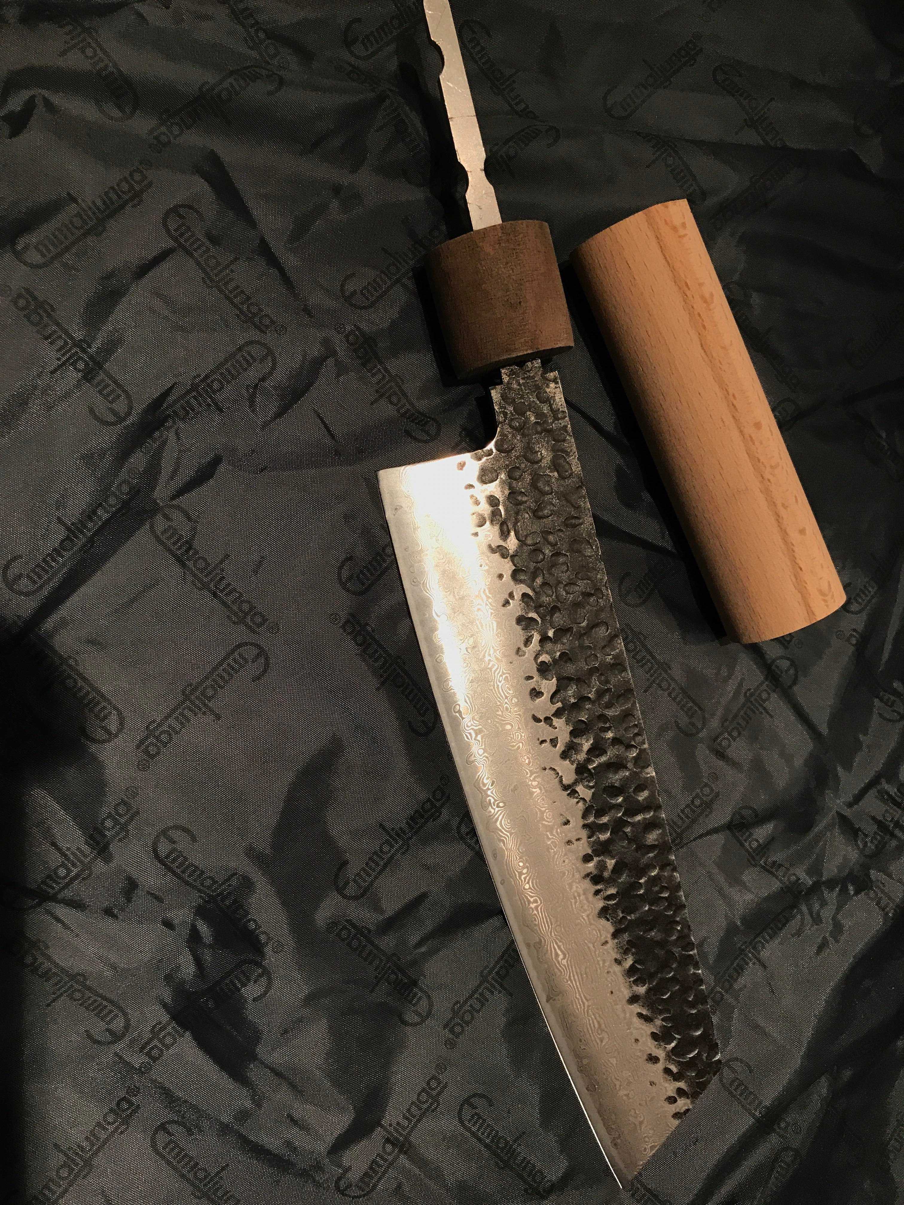

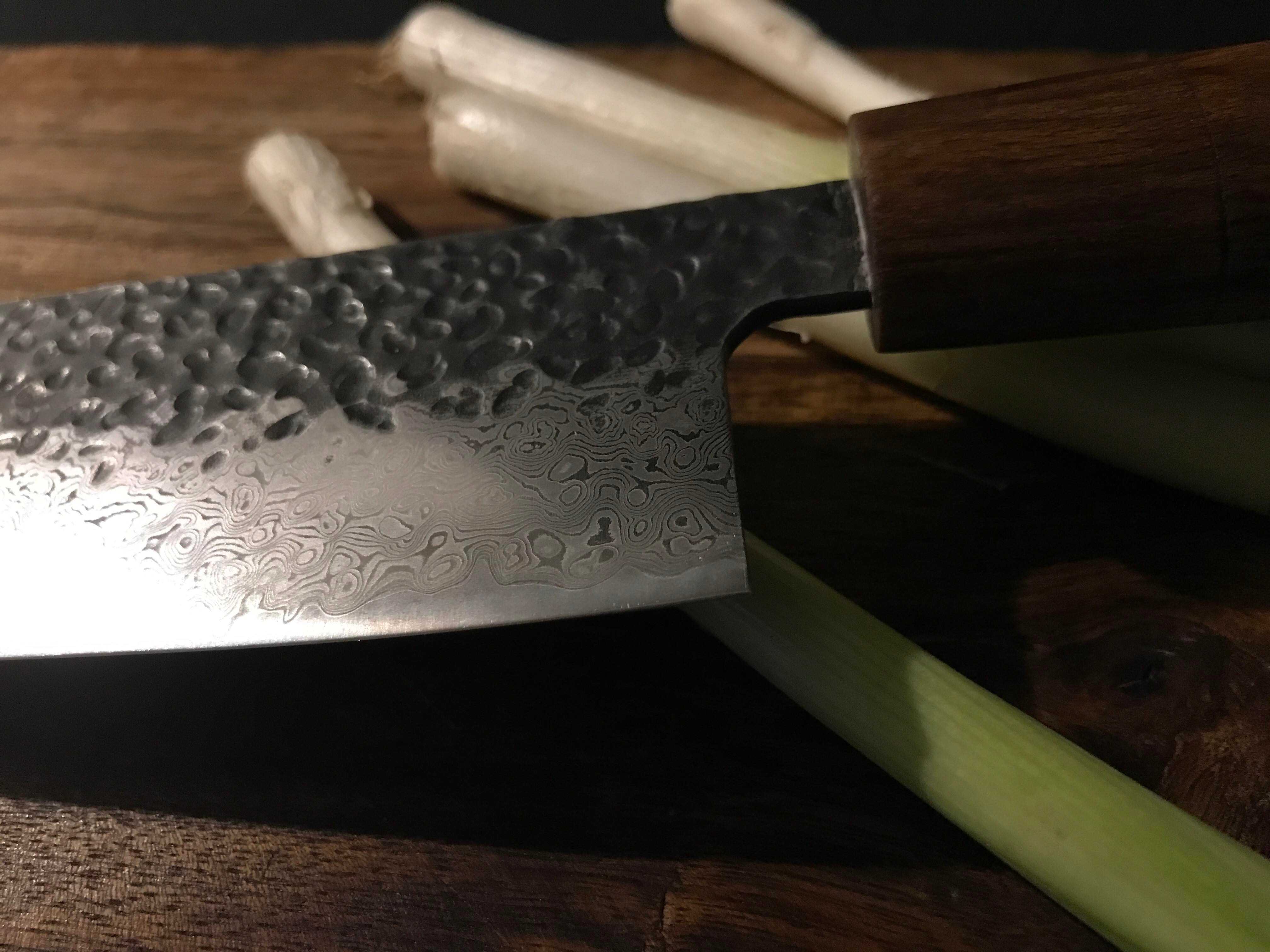

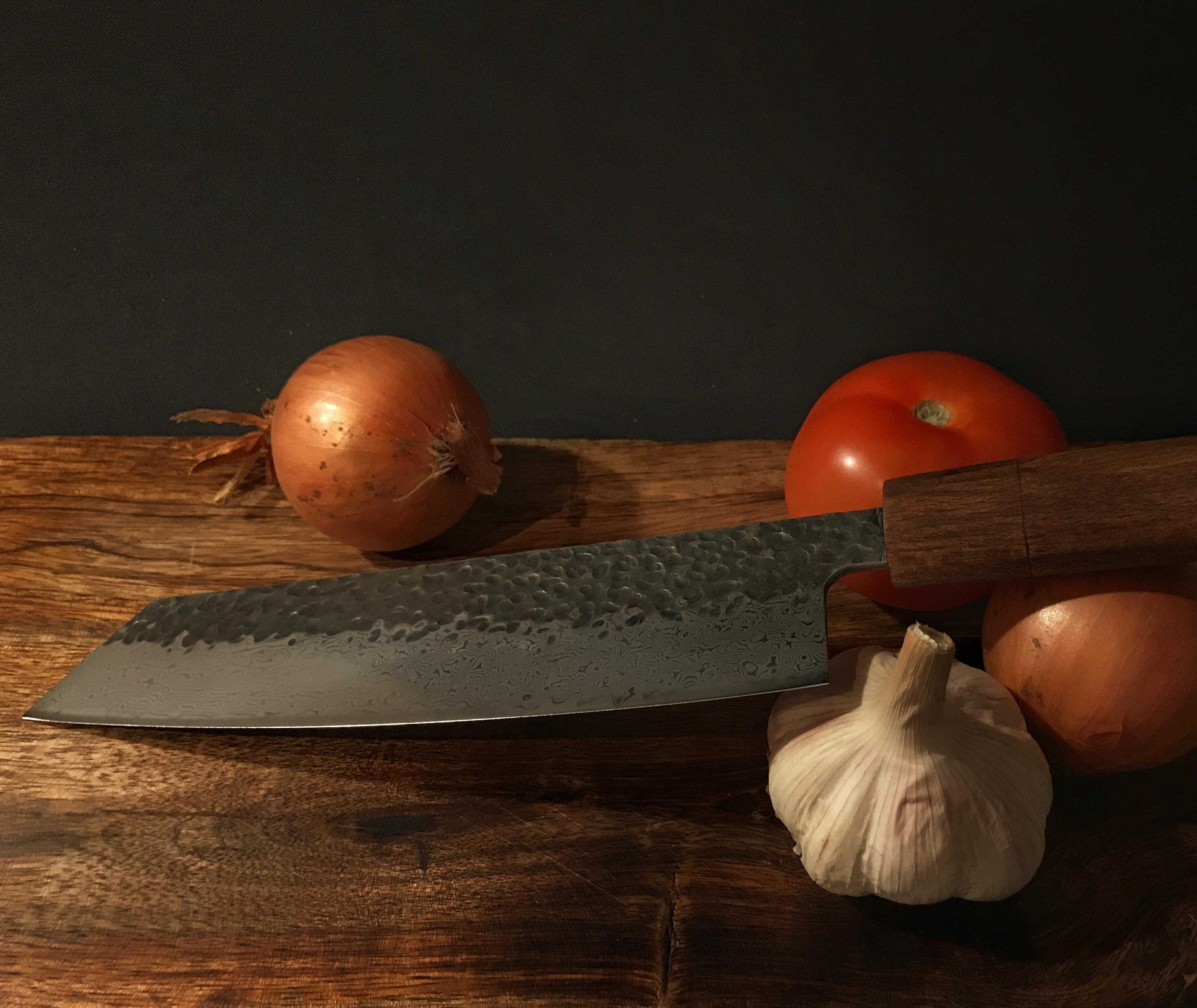

mrcelavi Napisano Januar 27, 2022 #7622 Napisano Januar 27, 2022 Prilično zadovoljan rezultatom, obzirom da je prvenče. Wa handle za Bunka damascus. Kolekcija se polako popunjava, za sada Bunka i Nakiri. zerowaf, Beli_Ninja, BANAT and 2 ostalih je reagovao/la na ovo 3 2

mrcelavi Napisano Januar 27, 2022 #7628 Napisano Januar 27, 2022 50 minutes ago, zerowaf said: Jesam li dobro shvatio, ti to sam kuješ? Uf....svaka čast! Ponekad pogledam nešto od japanskih Chef knives i kažem si da ću bar jednom si priuštiti jedan. Naravno, samo bih ja s njim radio jer ostali u kući imaju običaj se ili porezati (trenutno za kuhinju koristimo set Dick Ergogrip noževa) ili tociljaju po dasci ili se koriste s njim kao sa lopatom, pa svako malo treba opet navući žicu. Ovo bi bilo nešto što bi se teatralno vadilo samo kad nešto spremam pred gostima. Nažalost nisi dobro shvatio daleko sam od kovačkog umeća, na nivou sam restauracije starih japanskih noževa a ova Bunka je nov kupljen bez drške. Naravno ima originalnih drški za kupiti ali se na isporuku čeka oko mesec dana. A gde je tu čar Diy izazova, sa par alatki i gomilom strpljenja fina zabava dva dana po 3-4 sata. Što se ženskih korisnika tiče i kod mene je slično, dogovor je, ja seckam, sečem, tranžiram i perem noževe ručno a supruga sve ostalo, i vuk sit i ovce na broju, reče vuk jedući čobanina

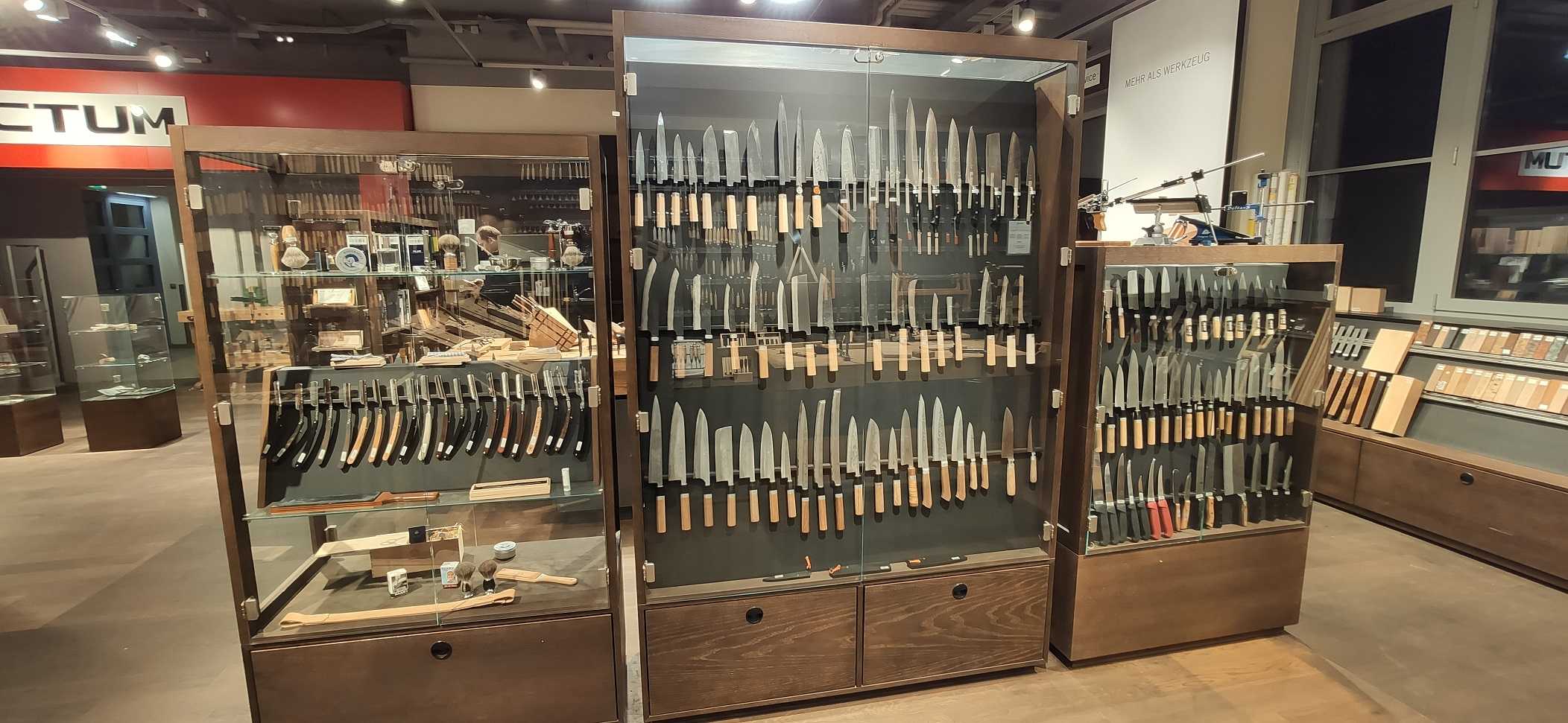

ManicP Napisano Januar 27, 2022 #7633 Napisano Januar 27, 2022 Inače za ljubitelje japanskih kuhinjskih noževa (kao i stolarskog alata što je bio razlog odlaska) vredi posetiti Dictum u Minhenu. Tačno mi nije bilo dobro a i cene malo ošamute vladd, vinko, shonne and 1 član je reagovao/la na ovo 4
