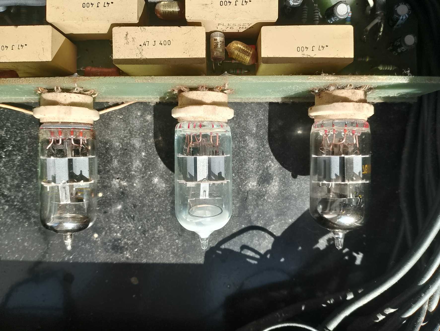

    Hvala, kao i uvek pomoc prvo sa Vase strane, posto sam amater PP ide kod Dragana Tece, Ako smem da ga pohvalim/inace i on je ovde negde na forumu/Sve mi je popravio Tandberg stere, Quad 405/ bio je kod 3 majstora uzalud/Buffer, sad radi Counterpoint, pa ide serije sansuia, izuzetan majstor al skup.

    prednjica? jako svetlo i lupa, probaj da pregledas te dve lampe za ostatke originalne stampe ako ne uspes, jedini nacin je da se skine sema i po vrednostima elemenata vidi koje su cevi u pitanju ako je iole krsten projekat, u elektricnom smislu, lako se odredi koje su cevi u svakom slucaju bih savetovao skidanje seme; ako je preamp neispravan, predistorija mu je dugacka i ne moze se sa sigurnoscu ni osloniti na to da je ecc88 uopste original unutra, niti da treba da se nalazi na mestu na kom se nalazi u svakom slucaju, ne pali skalameriju ...... dok se ne sazna vise detalja

    Prva sa leve ecc88, druge dve imaju oznaku ay478

    sitne su ti te slike srednja lampa je mrtva, povukla je vazduh ........ kad god vidis to mleko u balonu, to je to i, kad kazes "prva lampa" ...... koja prva lampa - sa leva ili sa desna? daj bolje slike, i lampi i prednjice i odozgo

    Prva lampa je ecc88

    Postovanje kolege, da li neko prepoznaje ovo PP, i da li moze neko da mi kaze koje su lampe. i ko je to pravio. Hvala unapred.
