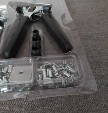

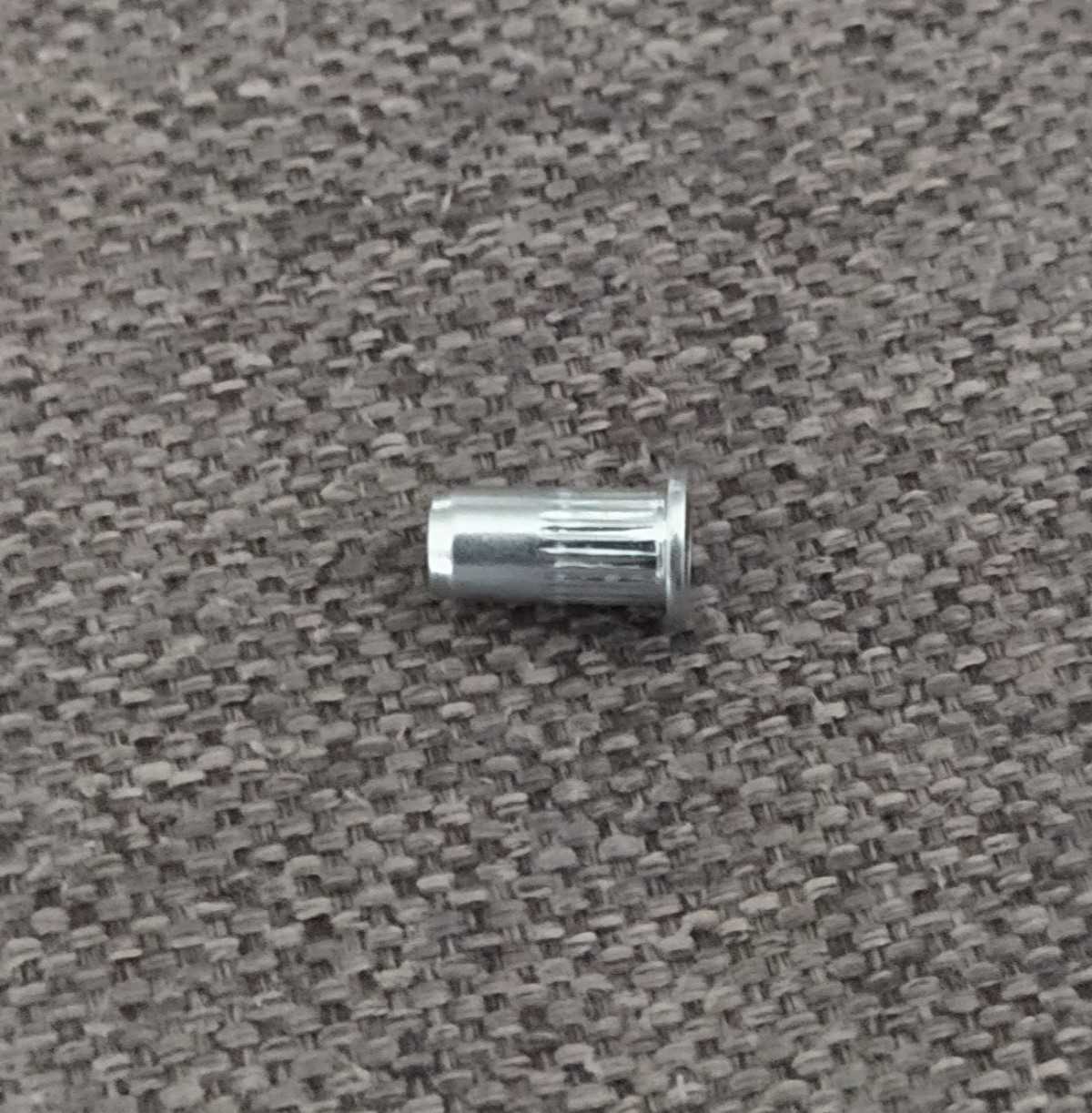

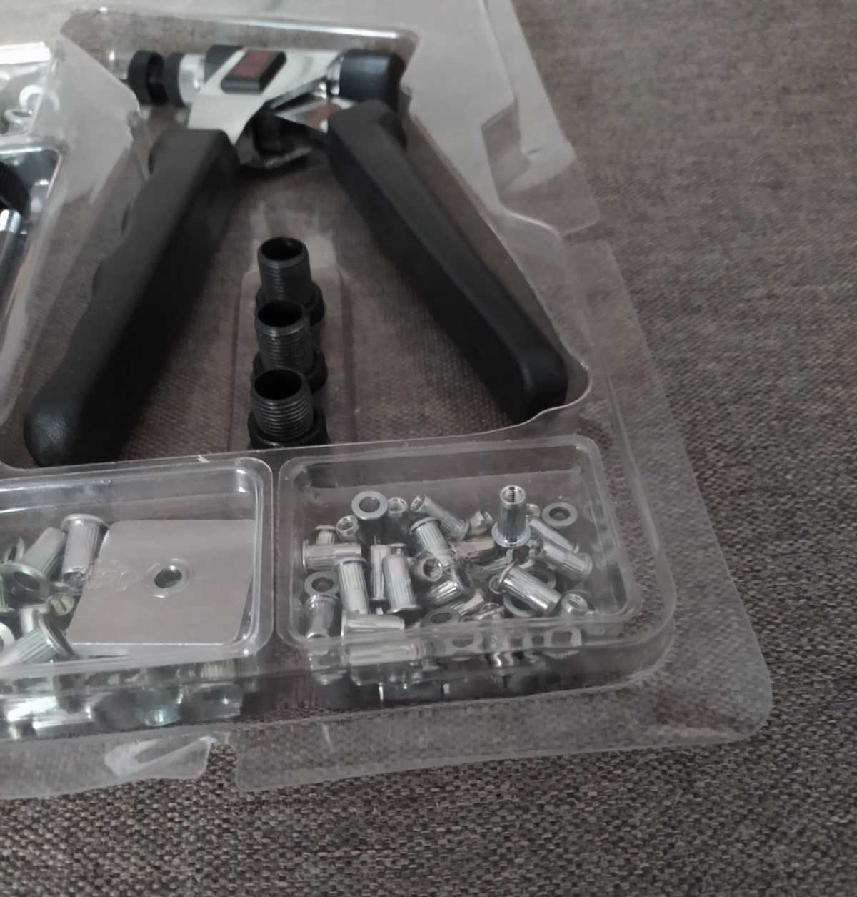

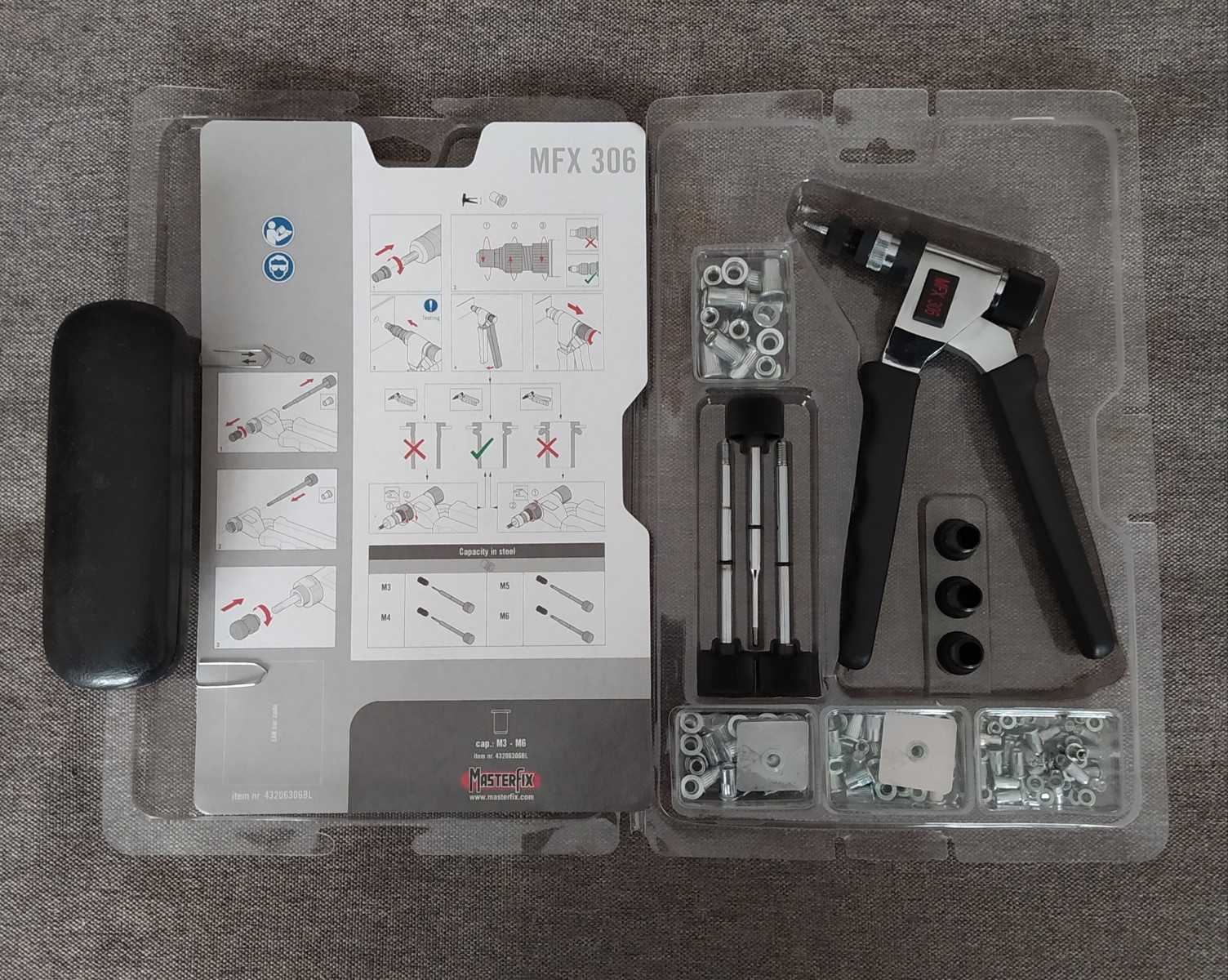

  2. Idemo redom: - Matica M3 ( zakivna, blind ) - Zakivna blind matica - nitna M3 20kom. LEVIOR WWW.ALATIOPREMA.RS 79674 Kvalitetne aluminijumske zakivne blind matice sa metričkim navojem. Poseduje navojni okovratnik za veću čvrstoću spoja. Dužina: 9mm Pakovanje: 20 kom Proizvodjač: Levior Češka Za postavljanje ovih matica veoma je korisno imati specijalna klješta, mada ima upornih pojedinaca koji to urade pomoću kvalitetnog imbus vijka i obične matice. Jedan komplet klješta i matica sam kupio pre par godina i to je potpuno podmirilo moje potrebe. Povremeno se dokupe samo zakivne - raskivne matice. U prilogu fotografije kompleta.
  3. mada, u kontekstu A1, ovo mu dodje jos bolja opcija, lakse za instalirati a sa loctite, manja sansa da ispadne zbog greske rastavljaca https://www.aliexpress.com/item/1005007922115963.html?spm=a2g0o.productlist.main.28.1fe7MHvwMHvwnT&algo_pvid=a5f2eeea-daac-4920-aa63-a9af230bbb9e&algo_exp_id=a5f2eeea-daac-4920-aa63-a9af230bbb9e-27&pdp_ext_f={"order"%3A"46"%2C"eval"%3A"1"%2C"fromPage"%3A"search"}&pdp_npi=6%40dis!EUR!0.79!0.51!!!0.90!0.58!%402103985c17656227213548425e3a53!12000042857232249!sea!SRB!175841791!X!1!0!n_tag%3A-29919%3Bd%3Afd3f214e%3Bm03_new_user%3A-29895&curPageLogUid=iNzKGWFyaxDO&utparam-url=scene%3Asearch|query_from%3A|x_object_id%3A1005007922115963|_p_origin_prod%3A
  4. nadjoh, tacno na ovo sam mislio sd cu da se setim da trazim kako najlakse nabaviti jes da ce mi trebati par komada godisnje ....... Einpressmuttern zur Herstellung hochbelastbarer Gewinde WWW.HA-CO.EU Einpressmuttern für metallische Werkstoffe, in verschiedenen Schaftlängen und Gewindeausführungen, liefert hochbelastbare Gewinde auch für dünne Bleche.
